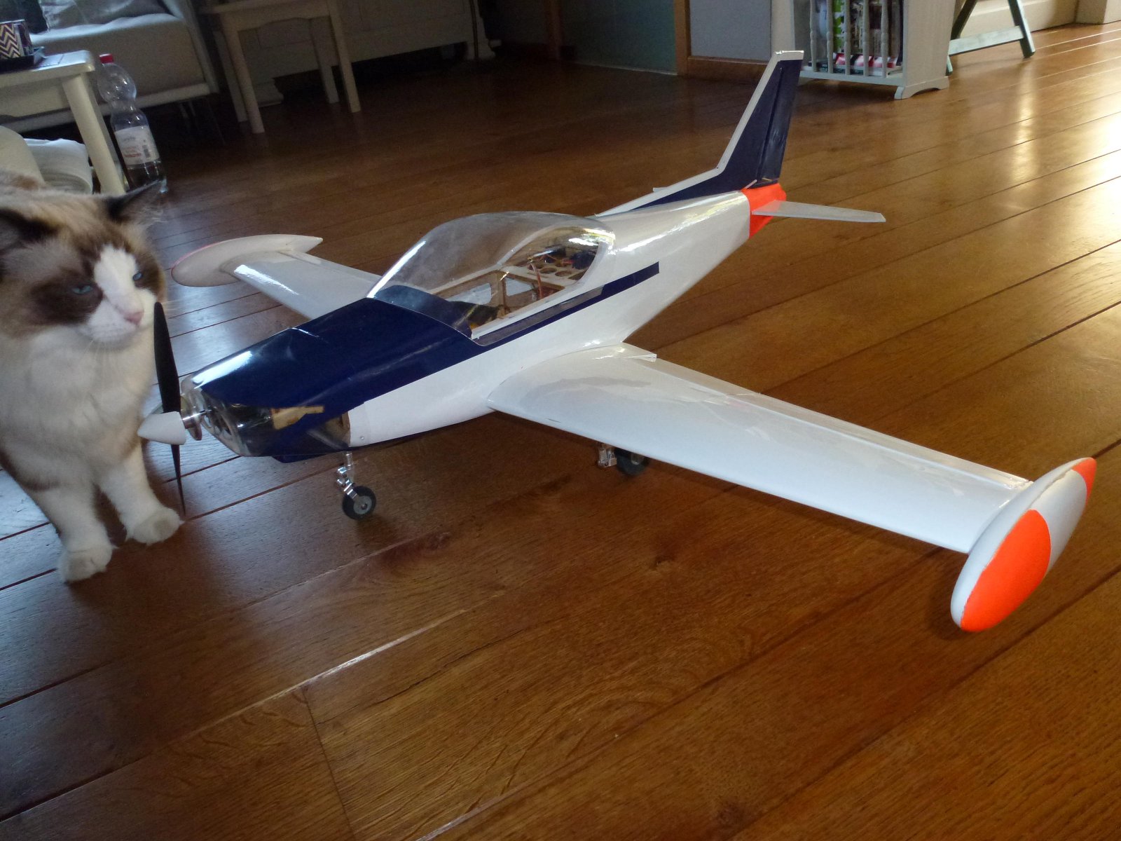

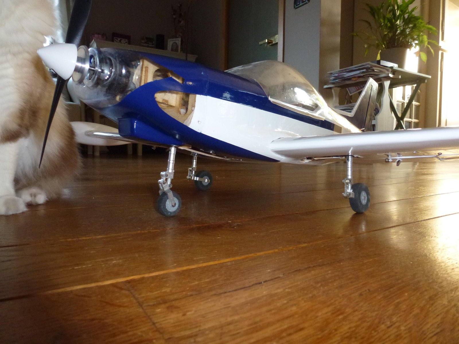

Je Marchetti staat niet juist op z’n poten
De hoofdpoten moeten korter zodat het model enigszins achterover leunt.
Hij zal dan heel makkelijk los komen.
Ik heb de Marchetti zo’n 6 jaar gevlogen, weliswaar met een grotere spw.(2.60m) maar dus ook duidelijk veel zwaarder en nog nooit problemen gehad met loskomen ook niet op een knollen weiland

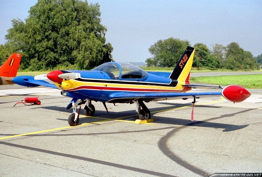

Zie hoe de echte erbij staat!
