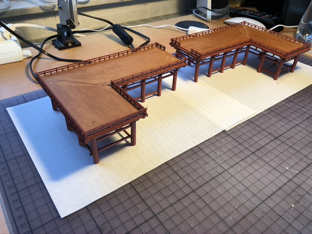

    Beste mensen,
    Voor het eerst de kleur erop.
    Wat een mooi diep, bijna hallucinerend rood. Het krijgt bij elke lichtinval een andere toon. Dat beloofd wat!

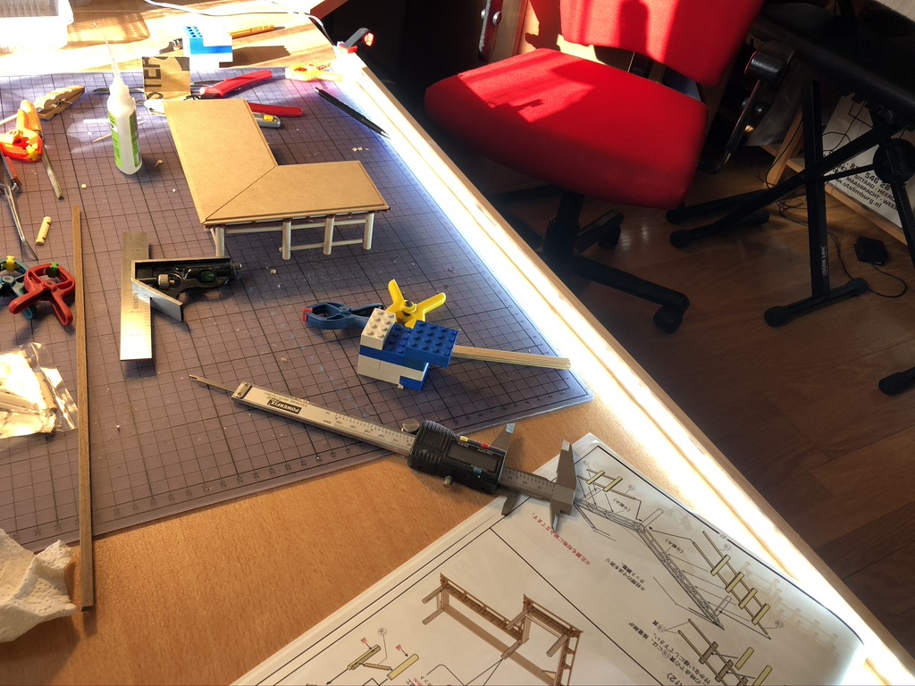

    Beste mensen,
    Weer wat vorderingen gemaakt en begonnen met de kolommen in een van de zijvleugels. Het bouwpakket levert halve kolommen die in de lengterichting gesplitst zijn. De ene helft is ingefreesd (zie op de foto's rechts in het zakje), zodat daarin de dwarsbalken kunnen worden bevestigd. Ik begin eraan te wennen dat de toleranties geweldig zijn, de balk past keurig klemmend in de sleufjes en zonder lijm zitten ze al netjes vast op hun plek. De andere helft kan er zo tegenaan worden geplakt.
    Ook de wit geschilderde panelen zijn op hun plaats gelijmd en deze vormen samen met de onderste balken van de vloerondersteuning een goed draagvlak voor de kolommen.
    En ook hier komen de lego-blokjes van pas!
    De hoekkolommen wordt nog wel een uitzoekerij. In principe gebruik je daarvoor dezelfde gefreesde helften als voor de kolommen in de rij, maar de verbindingsbalken komen onder een hoek van 90 graden op de kolom uit, dus daar moet de gefreesde sleuf een beetje verder uitgevijld worden. De bouwbeschrijving gaf aan dat je de hoekkolommen eerst plaatst, maar dat heb ik omgedraaid omdat ik nog niet goed kon overzien hoe de balken in de sleuven zouden uitkomen.
    Het begint al een beetje een bouwwerk te worden.

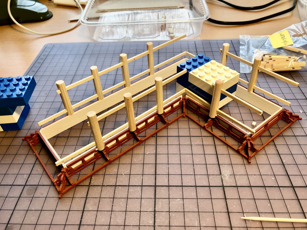

    Beste mensen,
    Vandaag geworsteld met de hoekkolommen. Volgens de bouwbeschrijving moet je de kolommen 45 graden gedraaid (om de lengte-as) op de hoek zetten. De dwarsbalken zouden dan in de uitsparingen moeten vallen. Helaas is het op deze manier erg moeilijk om de kolommen op een rechte lijn te krijgen. Ik heb dus de eerste pogingen gesloopt en met balkjes en klemmen de plaats van de kolommen vastgelegd. De afgeknipte dwarsverbindingen moet ik op de een of andere manier nog zien te repareren zodat ze mooi aansluiten op de kolommen.
    Hier is duidelijk te zien hoever de hoekkolom naar buiten moet worden gebracht om mooi uitgelijnd te zijn.
    Het resultaat:
    Voor de ingesloten hoek zijn twee balkjes gebruikt om de juiste positie te definiëren.
    Nu de afgeknipte stukken repareren en hier en daar een gaatje dicht plamuren. En na een likje verf is er dan niets meer van te zien!

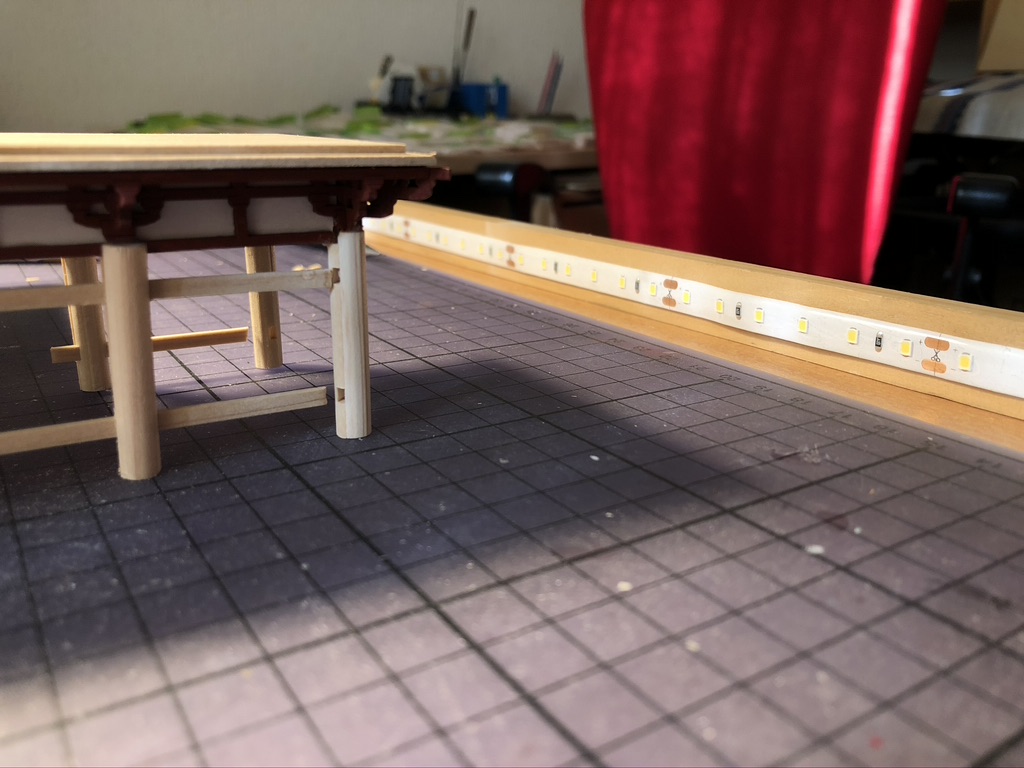

    Trouwens,
    Ik had best een probleem met het licht door het raam achter de werktafel, waardoor ik eigenlijk in de schaduw zat te werken. Een latje met een LED-plakstrip op de tafelrand voor me levert een prachtig flood-light op.
    Het resultaat tot nu toe:

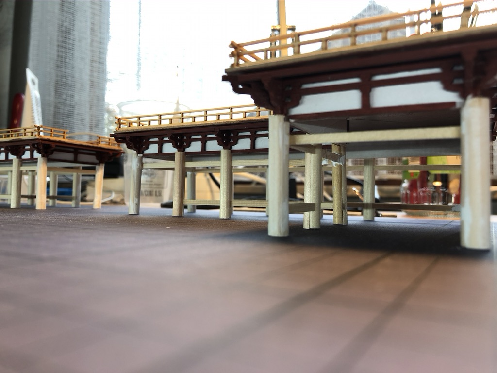

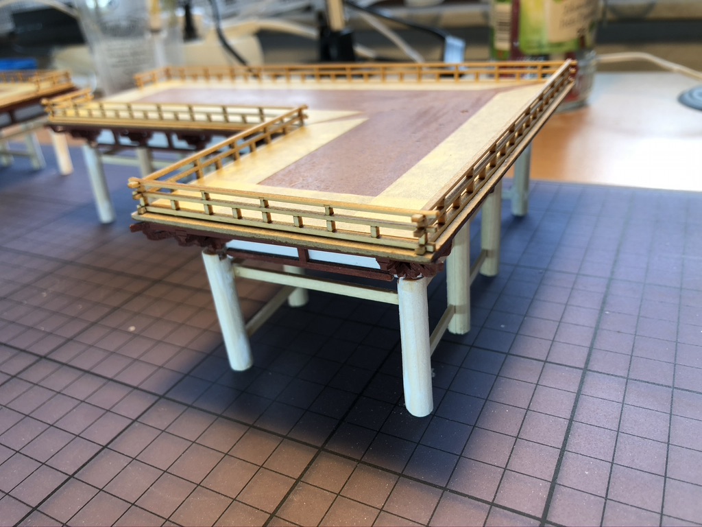

    Beste mensen,
    Het begint al een heel klein beetje een tempel "complex" te worden.
    Beide vleugels staan nu op hun kolommen. Bij de linkervleugel zijn de gaten in de kolommen voor de eerste keer dicht geplamuurd en nu moet ik nog uitzoeken hoe ik de doorgeknipte en nog niet aangebrachte dwarsbalken weer kan laten aansluiten op de kolommen op de hoekpunten. Ook de verdiepingsvloer heeft een eerste laag verf gekregen met teak-kleurige beits die ik nog had staan.
    Ik ben hard aan het nadenken hoe ik het beeld van de zeer opvallend geel gekleurde en gestippelde kleurstrook van de geverfde kopse einden van de vloerbalken kan reproduceren. Zie hieronder de foto van het origineel.
    Nu overweeg ik een stripje tegen de rand te plakken die ik snijd uit een geel vlak met zwarte strepen daarop geprinte pagina. Dit patroon is zo dominant over het hele gebouw, dat ik het idee had dat ik daar een oplossing voor moest vinden. Hopelijk werkt het zoals het is bedoeld.
