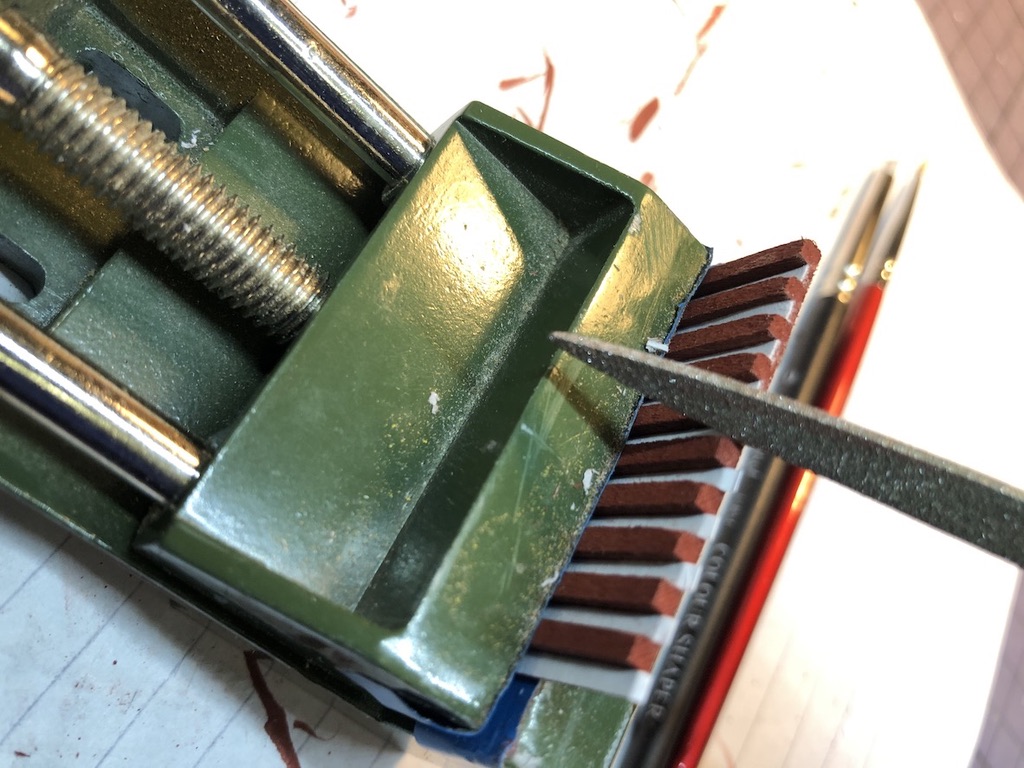

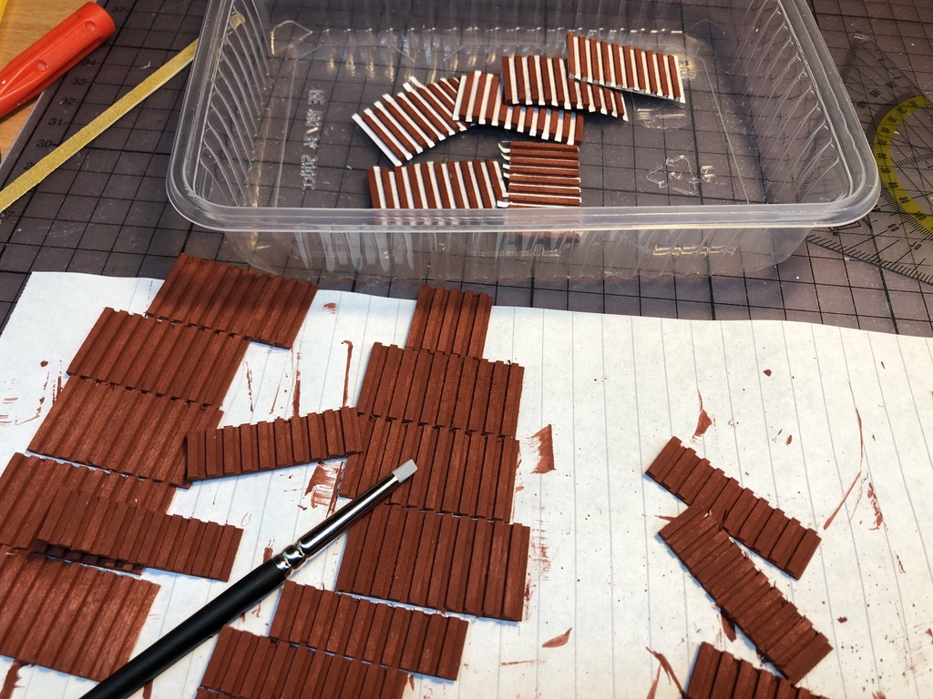

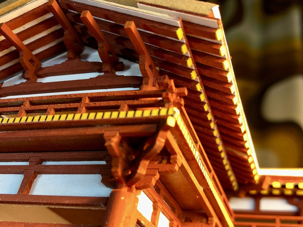

Weer een stapje verder. De paneeltjes aan de onderzijde van het dak zijn nu allemaal rood geschilderd en van streepjes wit papier voorzien. Het ging allemaal best vlot en het gevreesde monnikenwerk viel wel mee. Maar waar zeur je over als je een tempel bouwt, toch???
Een paar kleine handigheidjes:
- het aandrukken van het papier in het gleufje waarin lijm is gesmeerd gaat erg makkelijk met een siliconen "shaper dingetje" dat je ook voor verven en modelleren gebruikt.
- de overstekende randjes aan de "zicht"kant kan je het mooist verwijderen met een sleutelvijltje, want dan druk je de kleine vezeltjes in het hout en dat ziet beter uit dan aan de achterkant die ik met een scalpel heb afgesneden.
De onderstaande foto's geven een goed beeld.
En op de foto hieronder zie je hoe het er uit ziet tegen het (omgekeerde) dak, waarbij de gele kopjes nog niet zijn geverfd en er nog een rij korte paneeltjes overheen moet komen, ook met gele kopjes.
Ik ben er zeer tevreden over.

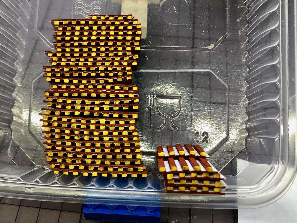

Weer een stapje verder. Het geel verven van de kopse einden van de draagbalkjes van het dak. Het zijn kleine rechthoekige vlakjes van ca. 2 x 1 mm. Het zoeken was naar een handige methode. De verf moest zo viskeus mogelijk zijn om te voorkomen dat het in het hout werd gezogen en het kwastje mocht geen verf buiten het rechthoekje en de randjes smeren. Lastig...
Na enig experimenteren bleek de handigste methode te zijn om met het siliconen "dingetje" een dun laagje verf op het kopje te leggen. Goed te beheersen en alles mooi schoon te houden. Zie de foto's hieronder.
wordt vervolgd...
Gijsbert
Dat ziet er alvast heel mooi uit Gijsbert.
Misschien enkele kopjes nog eens aanstippen waar het rood er nog door komt, maar als alles gemonteerd is, valt het waarschijnlijk minder op.
Ja, Herby, ik moet het even laten drogen en dan dekt het misschien nog wat beter, maar het is op deze manier niet al te moeilijk om het even na te lopen met nog een likje verf.

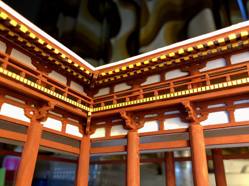

Het was even spannend hoe de dakondersteuning er uit zou komen te zien, maar ik vind het prachtig. Ik heb de kopjes mooi geel gekregen, gewoon met het allerkleinste kwastje en een vergrootglas.
Het grappige is dat je dit beeld alleen maar ziet als je ongeveer 20 mm groot bent. Oordeel zelf...

Prachtig Gijsbert!
Ik heb ook een voorzet brilletje met vergrootglazen nodig. Mooi dat zoiets bestaat en mee help om een mooi resultaat te krijgen.
Gr.Peter
Mooi he als iets vorm begint te krijgen... ik loop al wat langer te kijken naar een voorzet bril, maar ik ben er nog niet uit wat handig is. Een loeplamp of een soort horlogemakers voorzet bril. Iets voor Sinterklaas of Kerst.

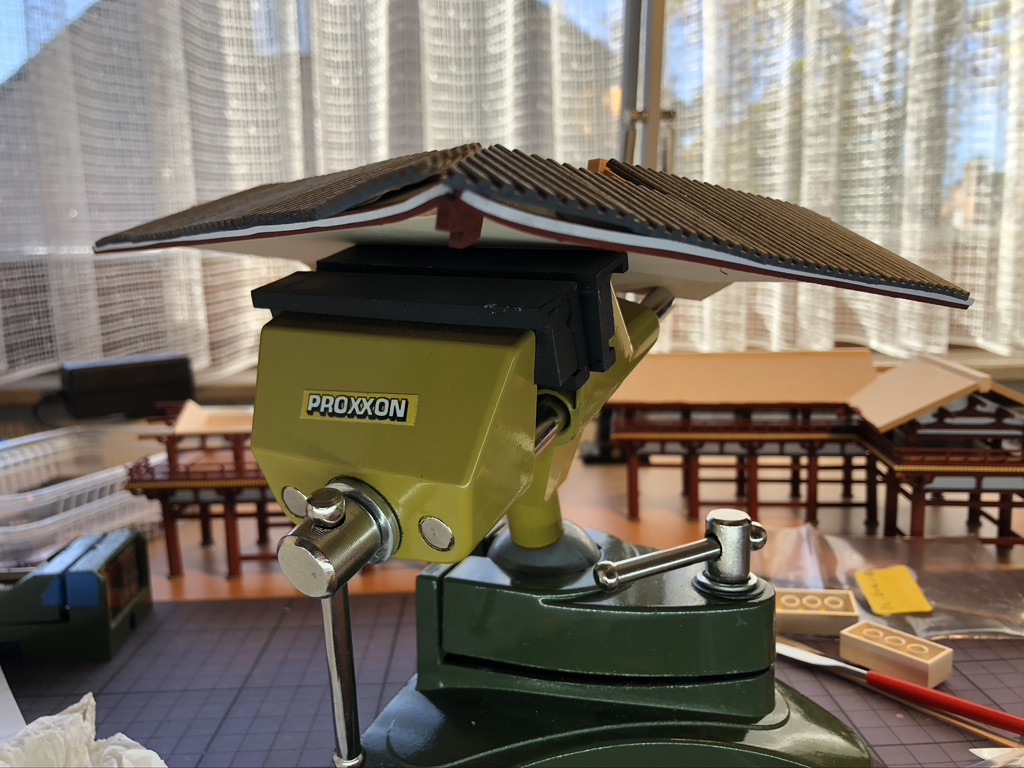

Het dak zit erop! Aan de kopgevels nog wat plankwerk (boeiboorden) met de witte band erop vastgelijmd, daarna de grijze dakbedekkingspanelen erop. Op zich ging het allemaal zonder veel problemen, alleen in de hoek waar het dak omhoog krult moet je rekening houden dat de panelen niet goed tegen elkaar komen en er zich een spleet vormt. Nu is dat nog niet zo'n probleem, maar voor de andere daken moet ik daar in het vervolg wel rekening mee gaan houden.
wordt vervolgd...
