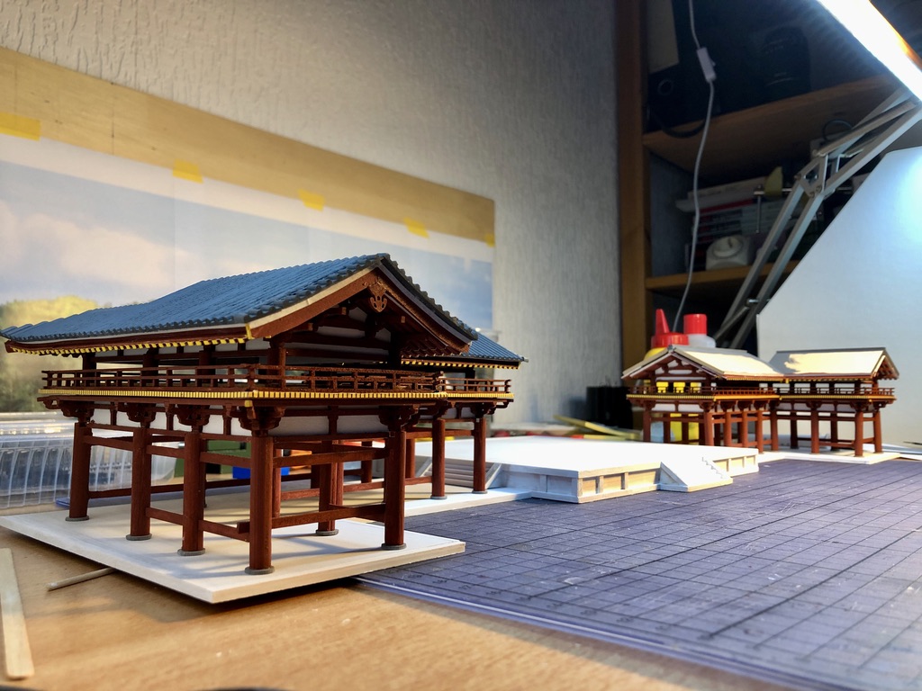

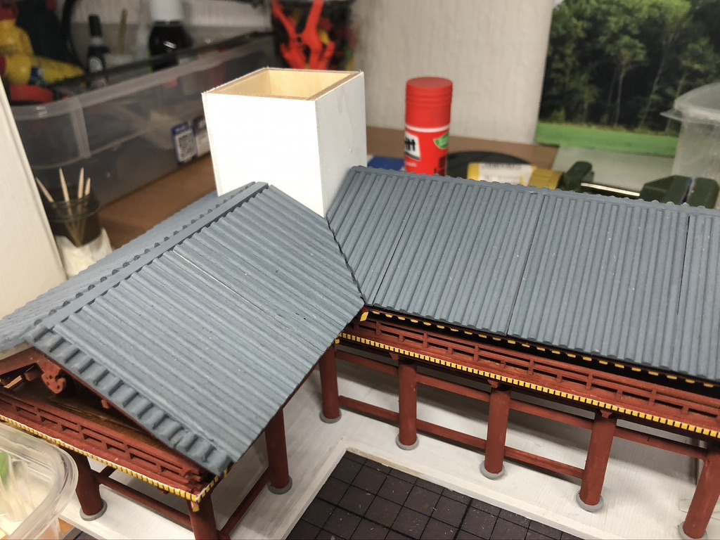

De onderste paneeltjes van het dak zitten er op. De witte streep langs de dakrand en op de boeiboorden geplakt en de fundering staat nu in de grondverf.
Lekker geknutseld weer!
wordt vervolgd...
Gijsbert

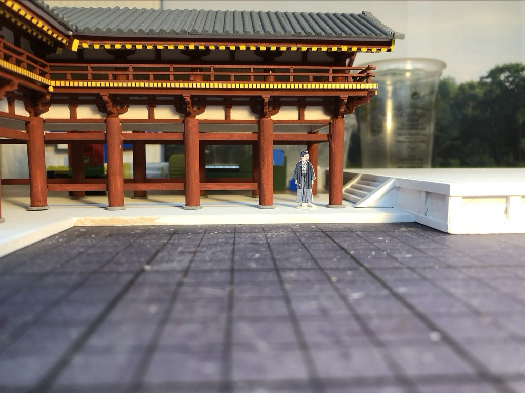

Prachtwerk weer! Hoe breed is de tempel? Hij lijkt me echt enorm groot zo.
Hi Maarten, ik heb hem eerlijk gezegd nog niet eens zo precies nagemeten, maar het zit rond de 70 cm. Ik wilde aan de rechterkant nog een bruggetje erbij scratchen, maar ik denk dat ik dat maar niet doe anders wordt het wel erg groot.
Gijsbert

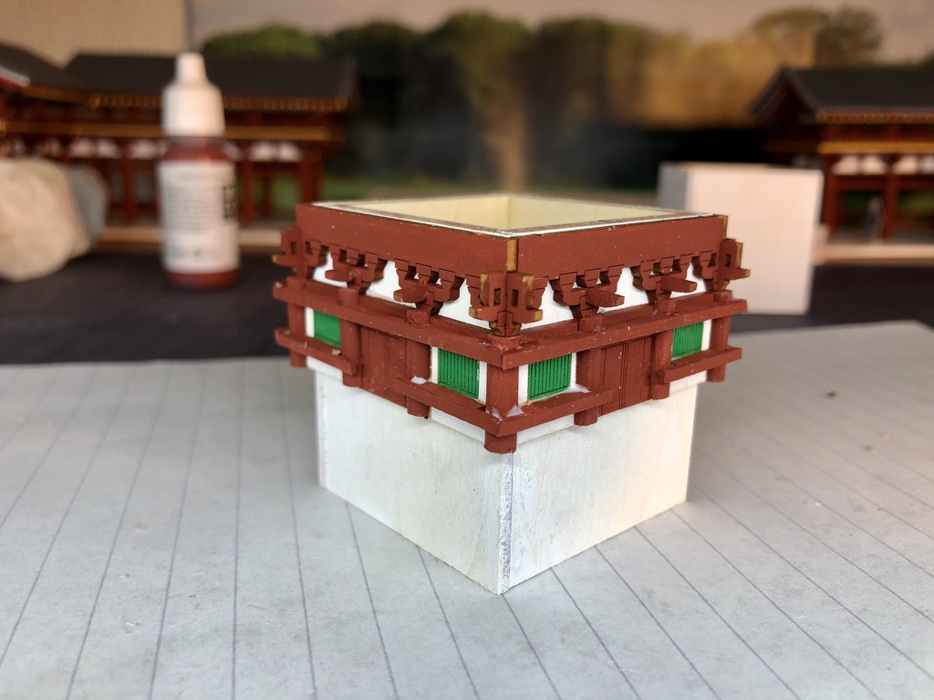

Het dak van de rechtervleugel is nu klaar, dus ik kan eindelijk weer naar de volgende onderdelen: de torentjes op de hoeken van de vleugels. Maar eerst heb ik een kartonnen monnikje gemaakt op schaal om een beetje gevoel te krijgen voor de werkelijke afmetingen. Hier zie je hem trots in zijn nieuwe bouwwerk zijn gebedjes te prevelen.

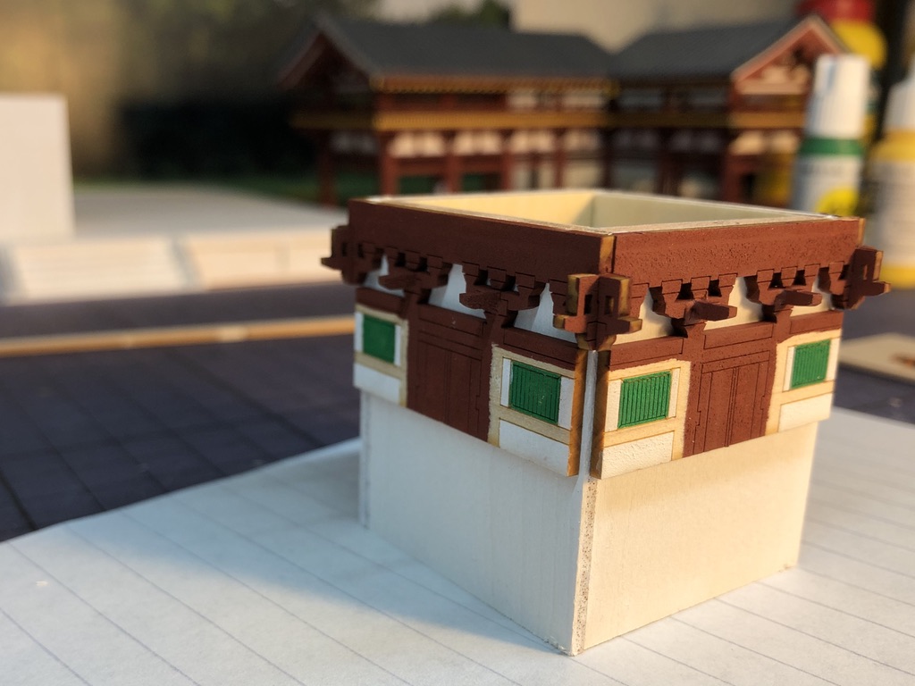

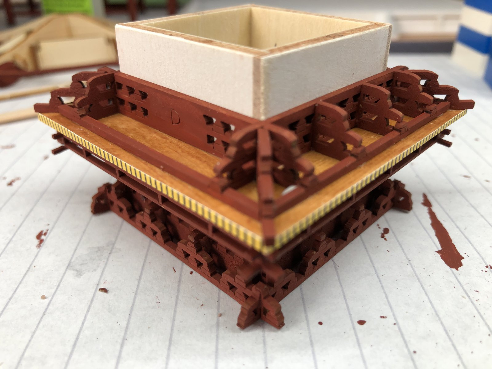

Het torentje wordt opgebouwd door te beginnen met een vierkante kern, waartegen de verschillende onderdeeltjes worden bevestigd. Deze is wit geschilderd.

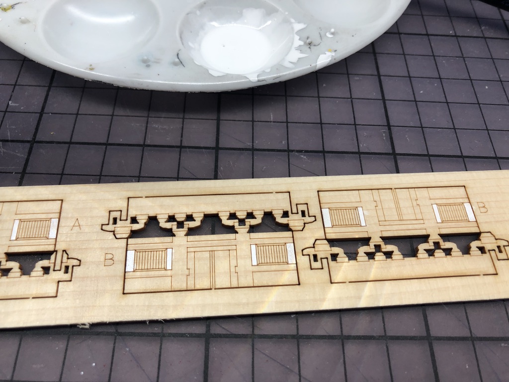

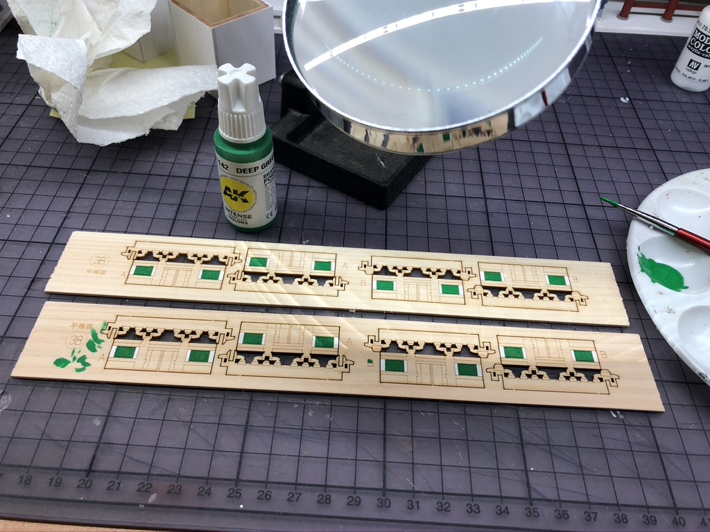

De paneeltjes die ertegenaan geplakt worden zijn voornamelijk rood, maar kleine vlakjes naast de vensters zijn wit en de vensters (traliesroosters) zijn groen. Allemaal erg klein, dus mijn verfcapaciteiten zijn tot het uiterste getest.
Het is weer leuk om aan een nieuw onderdeel te beginnen, maar hier ook weer veel klein spul en "veel dak".
wordt vervolgd,
Gijsbert

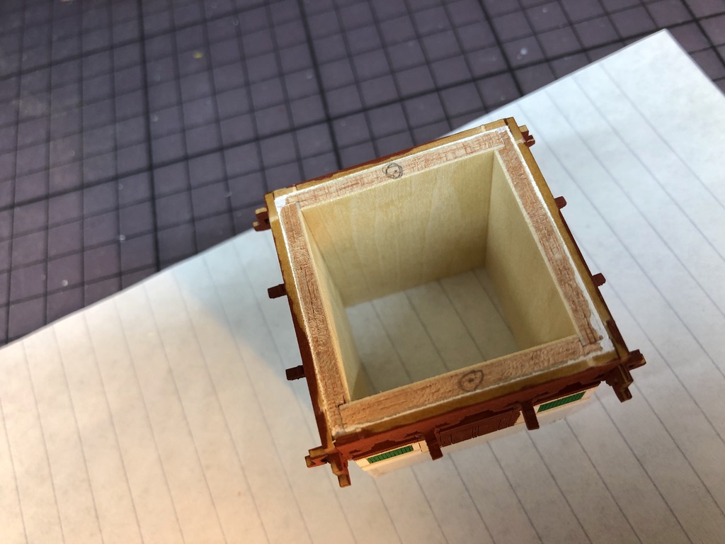

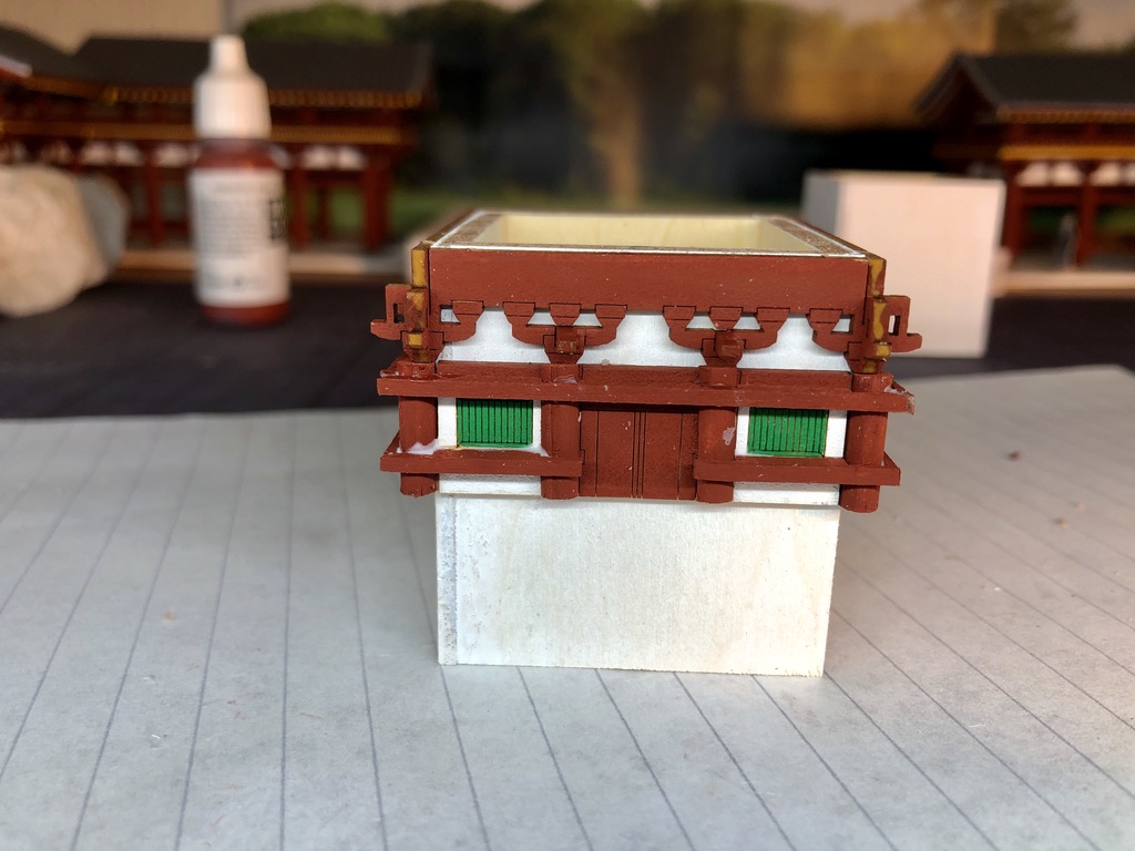

Hallo mensen,

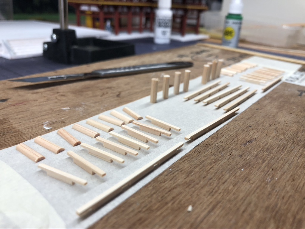

Vandaag weer een productief dagje gehad. Allereerst de onderdeeltjes die tegen het geveltje aangeplakt moeten worden op een stukje afplakband gekleefd en rood geverfd en de gevelpaneeltjes ook verder beschilderd.
Daarna de paneeltjes in elkaar gehaakt en tegen de kern gelijmd. Van tevoren nog kleine draagbalkjes in de gevelpaneeltjes geplaatst.
Als laatste de in de lengte gehalveerde kolommetjes naast de deurtjes en complete kolommetjes op de hoeken geplakt, verbonden met de horizontale balken. Het paste allemaal perfect en het resultaat staat hieronder. Ik hoop dat morgen de lijm goed weggedroogd is, maar ik moet toch nog her en der kopse kanten bijtippen en dan kan ik het allemaal mooi strak krijgen.
Wat zijn foto's toch onbarmhartig.
Hieronder komt dan de vloer met zijn eigen draagconstructie en bovenop natuurlijk het dak.
Maar eerst nog hetzelfde verhaal voor het andere torentje.
wordt vervolgd...
Gijsbert
Ja Gijsbert, macro opnames zijn onvergeeflijk. Je bent nu met de details per onderdeel bezig. Maar straks vallen de meeste niet meer op bij het totaalplaatje. Maar je hebt voor jezelf een bepaalde drempel en dat is maar goed ook. Wat je zelf ziet en niet naar je zin is, blijf je zelf altijd zien.
Ik vind het er strak uit zien.
Gr. Peter
Ja Peter, het is altijd schrikken als je de foto's ziet, maar ik vind het er nu ook strak uitzien. Met een beetje borstelen en een tipje verf knapt het flink op.

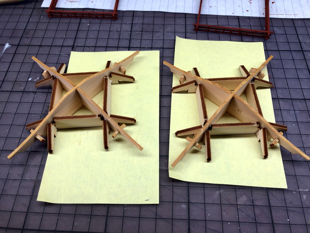

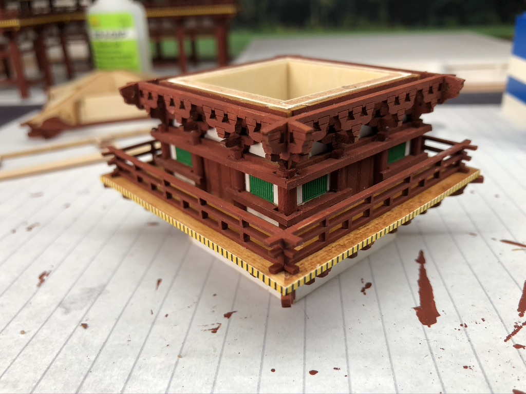

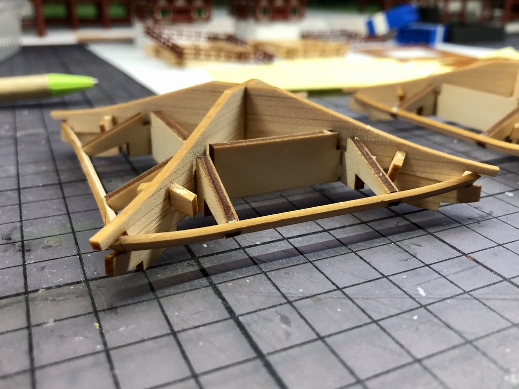

Langzaan gaan we in de richting van het dak. Eerst nog de dakondersteuning, de balkonvloer en het hekwerk in elkaar gezet. Die laatste moet voorzichtig gebeuren want het moet worden opengebogen om in elkaar te kunnen haken.
Daarna het schilderwerk.
En uiteindelijk spanten voor het dak. Eerst gemonteerd en nu is het klaar voor de winterschilder.
wordt vervolgd...
Gijsbert

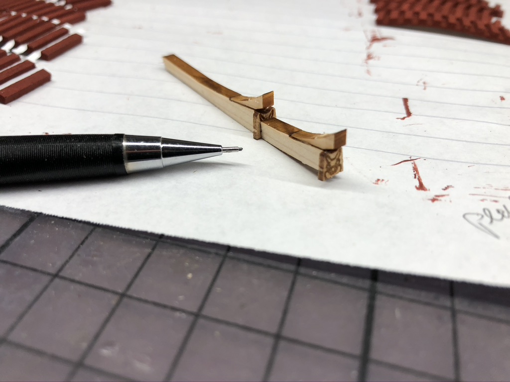

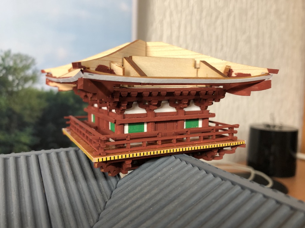

De gebogen steunbalk onder de dakrand is nu rood geverfd, het balkon is geplaatst en nog wat ondersteuning constructies geplaatst. Als hij zo even op zijn plaats staat boven op het dak, ziet het er geweldig uit.
Dit soort details maakt het nog geraffineerder: de rand met gele kopjes van de vloerbalken.
hier is goed te zien hoeveel detail in dit gebouw zit.

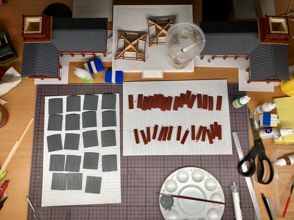

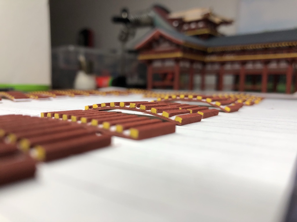

Nu zijn de dakpanelen aan de onderzijde en de bovenzijde aan de beurt.
Weer papieren reepjes plakken en kopjes geel verven...

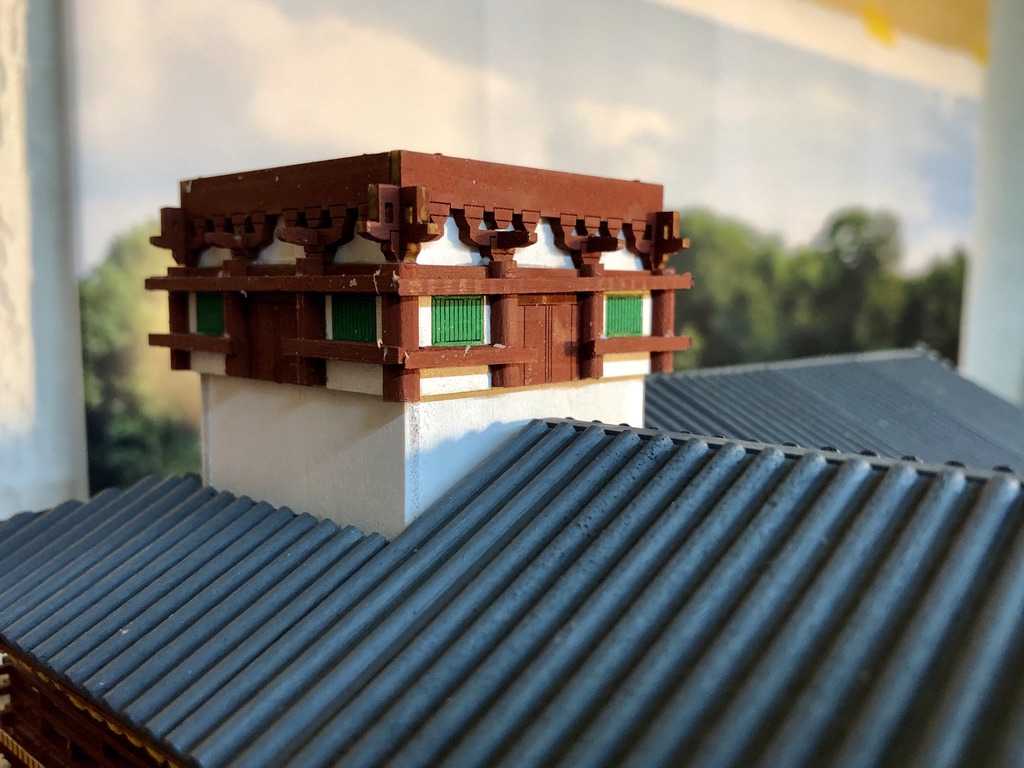

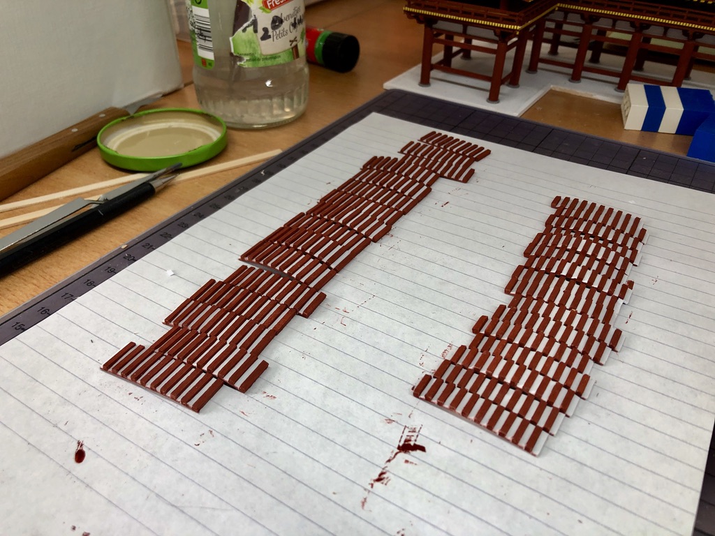

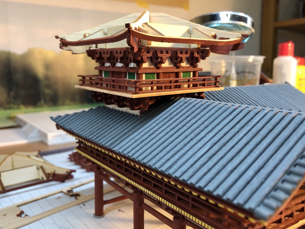

De torentjes beginnen langzaamaan in de eindfase te komen. Allereerst is al het papierenstripjeswerk klaar, op de dakranden en op de paneeltjes, nog de gele eindjes verven en dan kunnen ze erop.
Ook de nokbalken zijn geplakt. Deze moeten nog afgewerkt worden, de bovenkanten moeten worden afgeschuind en alles moet een beetje een geheel worden zodat je de afzonderlijke deeltjes niet zo ziet. Door ze grijs te schilderen zal dit er straks netjes uit komen te zien.

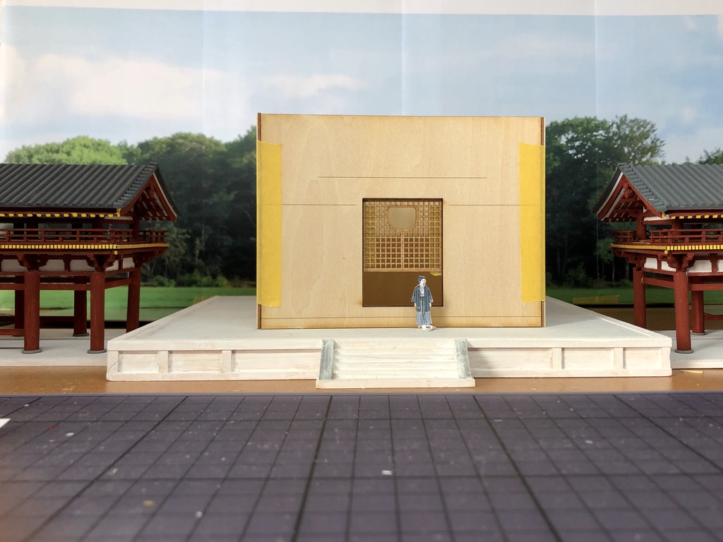

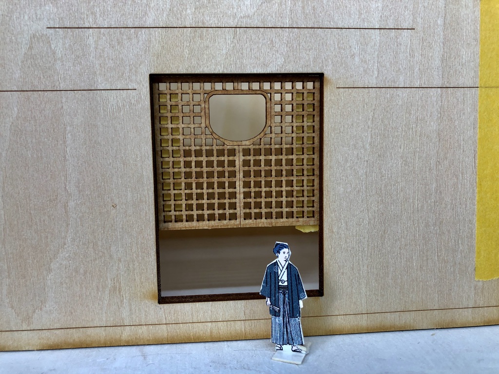

In deze fase ben ik begonnen om me te oriënteren op de centrale hal. Om een idee te krijgen van de afmetingen heb ik de basisconstructie met afplakband provisorisch in elkaar gezet, inclusief het rooster aan de ingang, om op die manier een gevoel te krijgen van de afmetingen van het Buddha beeld dat precies door het gat in het rooster moet kunnen kijken.
Zoiets dus...
Het beeld met sokkel moet er (ongeveer) zo uit komen te zien.
Maar dat is voor een volgende aflevering van deze blog.
wordt vervolgd...

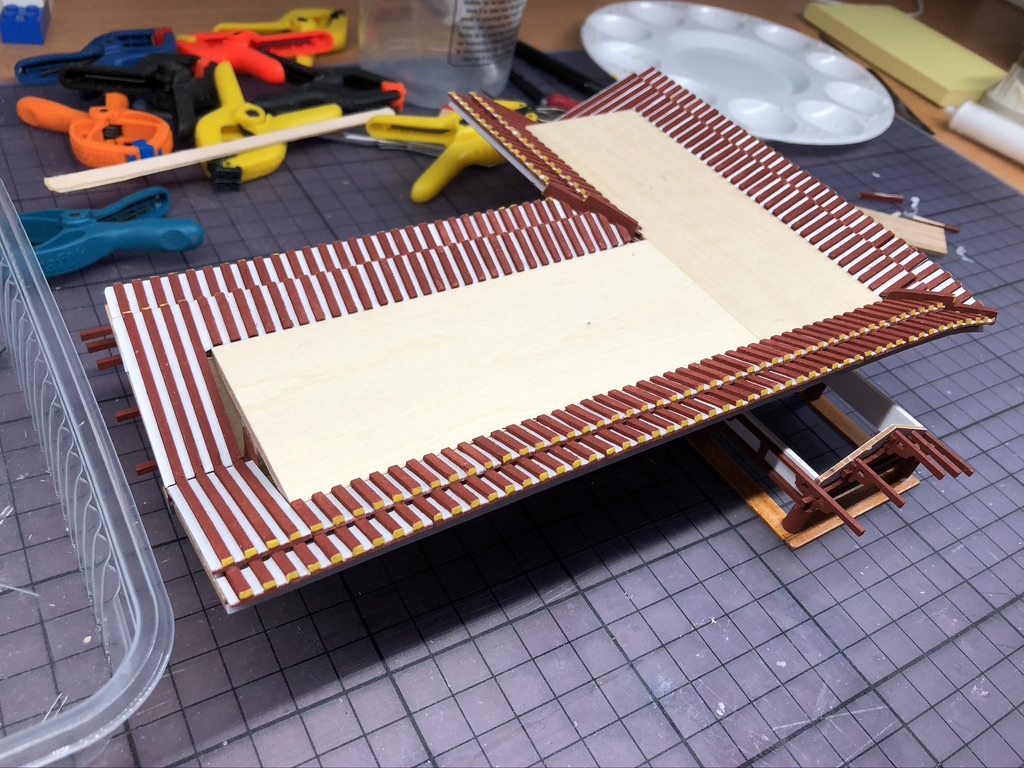

Weer lekker bezig geweest met het afwerken van de dakpaneeltjes. Ze hebben nu allemaal hun gele eindjes gekregen. Even doorbijten en het verstand op nul en dan ineens is het klaar...
Nog even drogen en ik kan het dak afwerken.

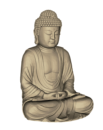

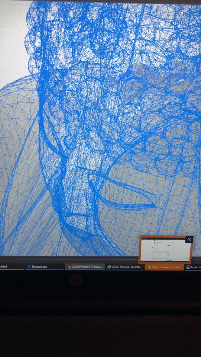

In de tussentijd bezig geweest met de Buddha. Het plan was om een 3D printfile van het internet te plukken en deze dan te laten printen bij Shapeways. Ik heb geen idee of dat de allerbeste optie was, maar mijn zoon heeft professioneel veel met hen te maken en raadde mij hen daarom aan. Omdat ikzelf een stomme fout had gemaakt bij het doorsturen van de file kon de order zonder problemen worden gecanceld en kon ik nog eens goed kijken naar het beeld dat ik wilde laten printen.
Ik was er niet tevreden over...
Het was oorspronkelijk deze:
Maar ik vond deze echter mooier:
Het laatste beeld is wat smaller en dat past beter achter het hekwerk in de opening van de Centrale Hal. Dus als tweede poging deze file opgestuurd en kort daarop kreeg ik een mailtje van Shapeways dat er mogelijk problemen zouden kunnen ontstaan bij het printen en ik kreeg de gelegenheid aanpassingen te doen. Nu heb ik twee linkervingers voor wat betreft 3D CAD klussen, dus het geheel naar zoonlief gestuurd en die zag wel wat probleemgebiedjes, maar raadde aan de order gewoon door te laten gaan. De onregelmatigheden die zouden kunnen optreden zouden makkelijk achteraf handmatig te verhelpen zijn of mogelijk ook totaal onzichtbaar door de enorme verkleining die ik had toegepast (van ca. 60 cm naar 34 mm), waardoor de resolutie van de printer niet meer toereikend was.
Dus nu ben ik benieuwd, op 11 december zou hij klaar moeten zijn!!!
Over de complexiteit gesproken van het oppervlak van het beeld:
Probleemgebiedjes zoals aangegeven door Shapeways:
