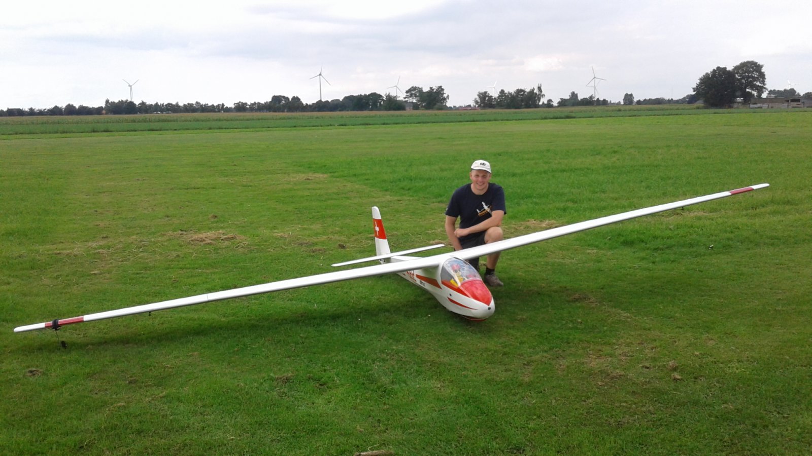

Mijn laatste aankoop is nog net iets groter dan jou xxtreme jeroen.. Iets zwaarder ook denk ik.. en.. een veeeeeeeeeeeeeeeeeeeel langere vliegtijd ;):p
(Kon het even niet laten ;) proficiat met je logo en veel succes er mee!)
