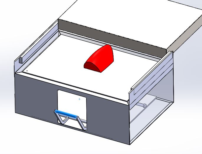

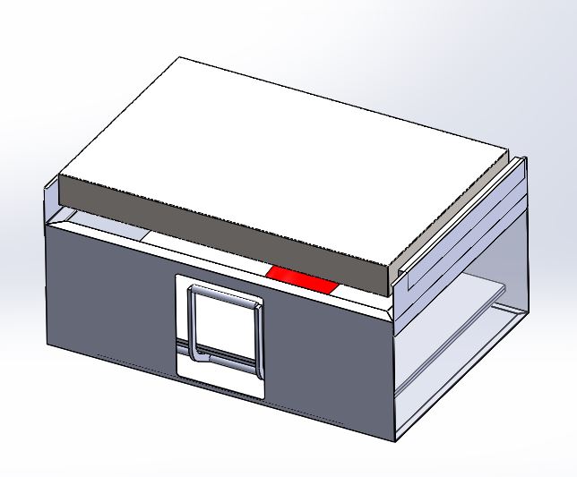

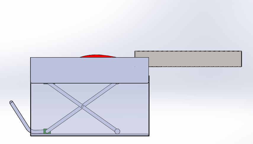

Zo ook bijna klaar met het ontwerp van de vacuümmachine. Eerdaags wat lassen en schroeven en we kunnen kappen maken.
Vacuümtafel is 900 x 600 mm met een product hoogte van 300 mm.

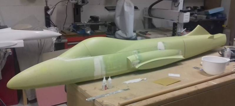

Gister alleen maar lopen schuren aan de Explorer romp.

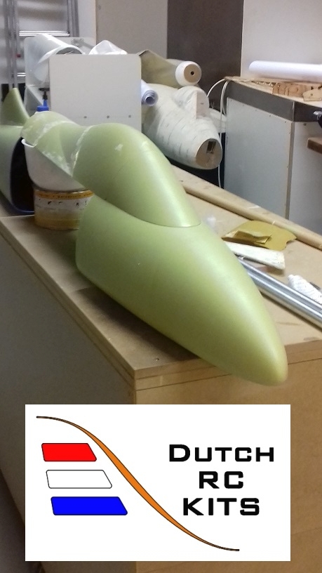

De romp voor Luuk is ook al uit de mal gekomen dus Eurofighter 2 komt er ook aan.
