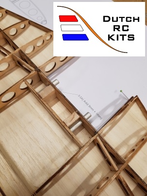

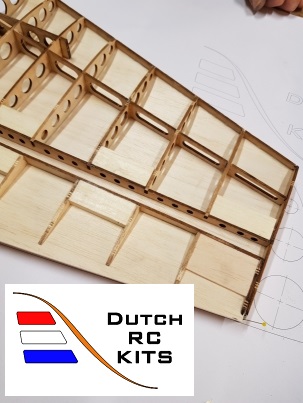

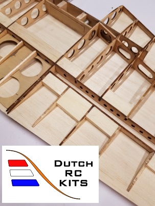

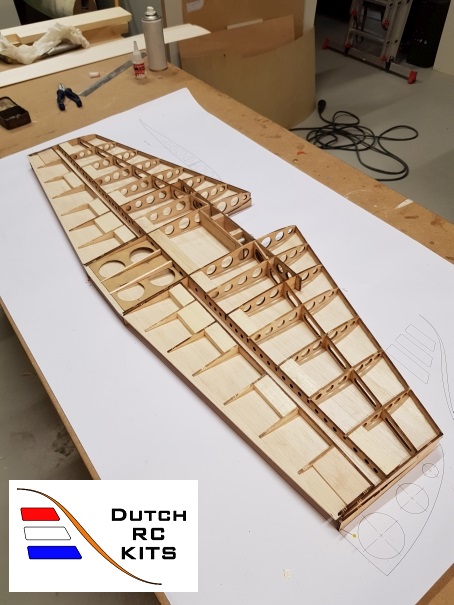

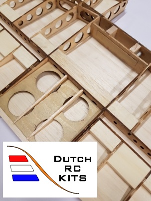

Zo even de Explorer in elkaar gezet en begonnen aan de 2019 demo kist van Luuk.
Dit wordt een Eurofighter met een K70 en vector sturing. Wel een aantal zaken doorgevoerd die we bij de kist van Berto gevonden hadden.
Naast de Jets is er ook de eerste propkist opgenomen in de Dutch RC Kits range, Fokker D-VII met 3mtr spanwijdte:

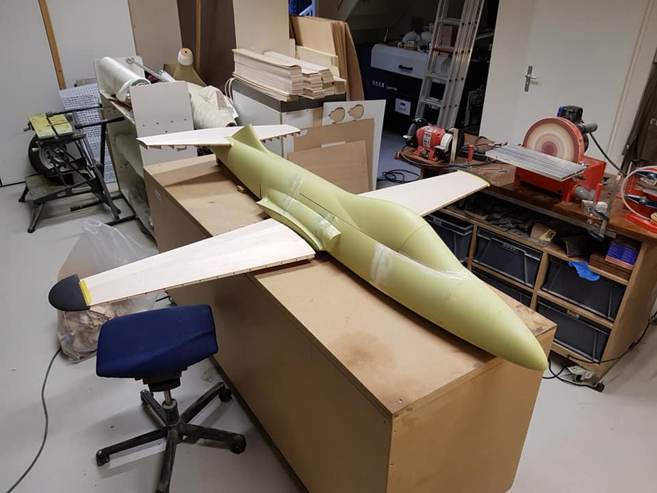

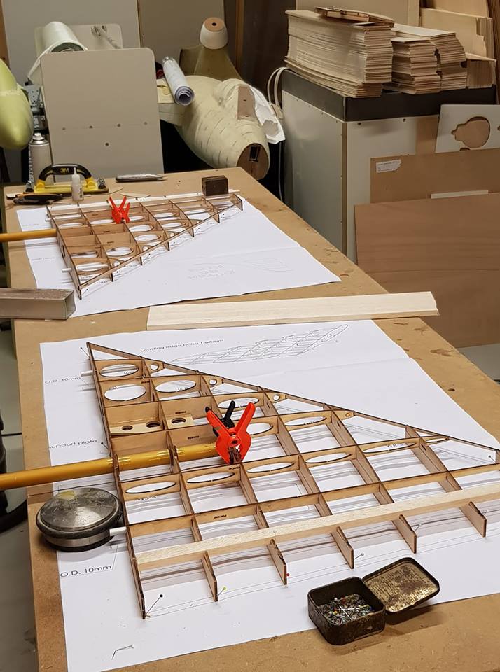

We aan gewoon rustig door. Vandaag even aan het stabilo gewerkt van de Explorer en hij is bijna klaar.
