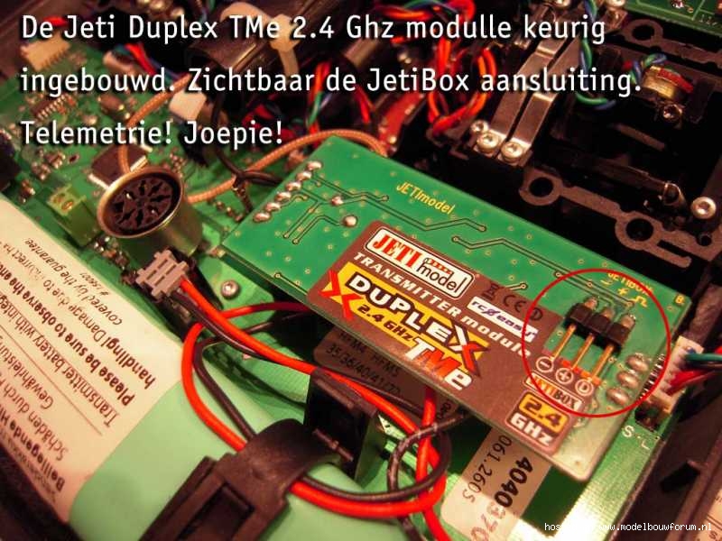

Ik heb vanavond de TMe modulle in een Multiplex Evo 9 ingebouwd.
Deze paste niet direct had ik gisterenavond ondervonden.

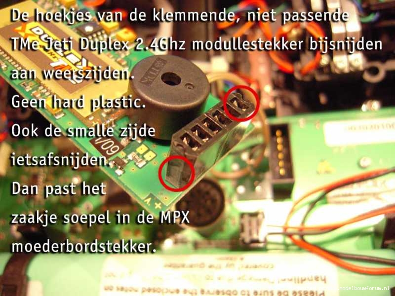

Het stekkerblokje is 1 mm te lang en 0,5 mm te breed.
Dus even gespeurd op RC-Network.... volop tips... bijsnijden met een Japans breekmesje. Simpel!
Hmmm. Vandaag even gebeld met Herr Donocik van RC-Easy in Duitsland. Navragen... en inderdaad. Gewoon bijsnijden!
Even nog een HF-module erbij... meten... en het mes er in. Het plastic laat zich prima bewerken. Heb de hoekjes eraf gesneden en een beetje van de lengte. Past nu prima... en is ook zonder domme kracht los te nemen.

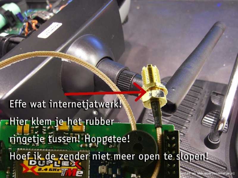

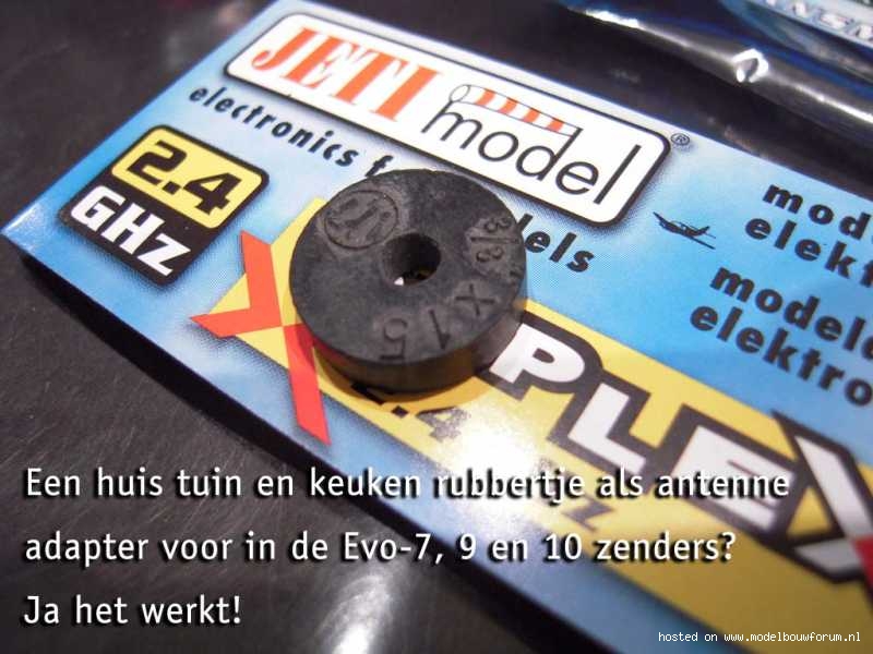

Conform een tip van RC-Network heb ik zelf een zeer simpel houdertje gemaakt uit een rubber ringeje.
Der ringetjes uit een waterkraan zijn daarvoor bij uitstek geschikt. Taai materiaal, lekker te schuren.
Ringetje eerst afgedraaid op een boormachine over een boortje geschoven... met een vijltje op maat gemaakt.
Het gaatje opgehoond met een Dremelfreesje.
Het ringetje schuif je over het antennevoetje en zet je lichtjes vast met de sluitmoer.
Met een beetje geluk schuif je het zaakje zo door de antenneschacht op z'n plaats. Anders moet je de houder even uitbouwen. Dan kan je er beter bij.

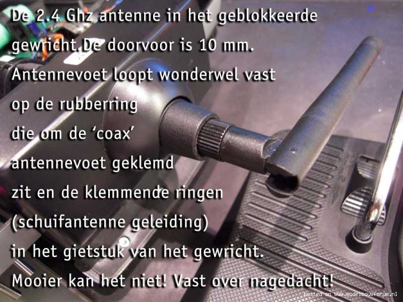

Het antennescharnier (de Evo-9 heeft dat...) heb ik geblokkeerd met een 10mm diameter PVC buisje waar ik een sleufje heb gesneden. Door het sleufje kan je de draad door halen.
Het buisje zo lang maken dat het mooi geklemd blijft zitten tussen antennevoet en de stop aan de onderzijde van de antennehouder.
De antenne zit nu mooi geklemd in de scharnierkop... alsof het zo hoort.

Okee! De Jeti Duplex TMe 2.4 Ghz module.
Die heeft af fabriek geen goede passing op de printplaatstekker van de Evo's.
Geen ramp. Schoonsnijden!
Volgens Herr Donocik van RC-Easy in Beieren Duitsland standaard procedure! Dus geen gemopper. Bijsnijden zonder garantieverlies! Mooi! Mes er in.
Hmmm... Ook een fluitje van een cent.

Volledige telemetrie voorhanden via de JetiBox. Mooi assortiment electronica.
