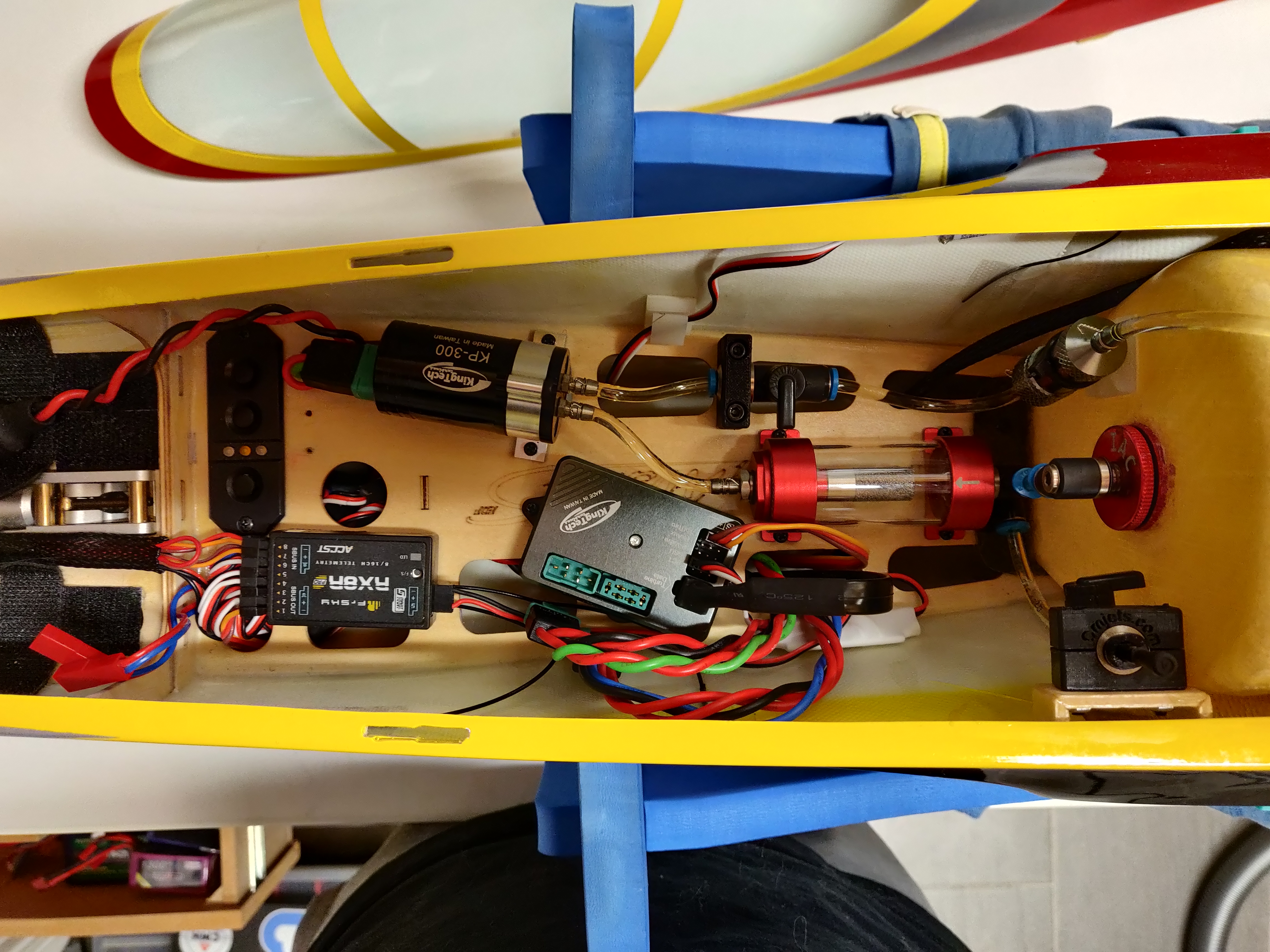

Ik ben (al heeeel lang) de bezitter van een mini Avanti met een K45-G2. Deze heeft twee jaar terug 2 vluchten gemaakt, waarvan de tweede eindigde met een flame out. Gelukkig goed neer kunnen zetten (kudos voor Niels). Ook waren er wat probleem met het signaal. Door wat privé zaken kwam het modelvliegen even op een wat lager pitje te staan, maar dit seizoen moest de Avanti maar weer eens vliegen. De signaal problemen waren snel opgelost, er zat een breuk in de antenne. Ik meende ook een fout in het brandstofsysteem gevonden te hebben, ik had het brandstoffilter horizontaal ipv verticaal geplaatst. Eventuele lucht zou daar dan kunnen blijven hangen en vrijkomen tijdens de vlucht. Positie van het filter aangepast en tevens alle leidingen vervangen door verse leidingen.
Vanmiddag moest het dan maar weer gebeuren. Maar tijdens het testdraaien vond ik het wel heel erg makkelijk om een flame out te forceren. Met de tank een kwart vol even de Avanti voorover houden was genoeg. De klunk hangt dan even niet in de brandstof en er wordt lucht aangezogen. Wat mijn dan verbaasd is dat de bubble trap niet echt iets doet, dus lucht schiet meteen door de pomp in. Een filmpje zegt meer dan 1000 woorden:
Overdrijf ik het nou door de kist te lang voorover te houden en maak ik mij zorgen om niets, of is dit niet de bedoeling?

Die bubble trap lekt zo te zien enorm bij de aansluiting. Daarnaast is het in de vlucht vaak minder erg gezien je nu de kist vast houdt. Als je duikt blijft de brandstof meer achterin "zweven".
Een turbine model voorover houden om te testen of de motor blijft lopen met kwart tank is niet echt een standaard test, dan kun je er zeker vanuit gaan dat de klunk droog komt te liggen en de motor afslaat.
Maar zoals Herman ook al zegt zal je tijdens de vlucht nooit deze situatie krijgen omdat de brandstof dan achter in de tank zal blijven tijdens de duik en de klunk dus brandstof aanzuigt ipv zoals nu lucht.
Maar mocht je het niet vertrouwen dan ben je natuurlijk van harte welkom om eens met het model langs te komen en kan ik eens kijken naar het systeem.
Brandstof filter positie is trouwens ook niet van invloed de mijne heb ik tot nog toe altijd liggend ingebouwd.
Heb je misschien de zender uit kunnen lezen? Misschien schoot de ECU wel in failsafe/motor uit door het signaal probleem.
ECU is natuurlijk ook wel uit te lezen of daar vreemde zaken in staan maar 9 van de 10 keer is het een systeemopbouw probleem.
Kijk hoe de lucht voor uit de hopper verdwijnt. Dat klopt niet gezien die in het midden de brandstof aan moet zuigen. Deze lijkt dus vooraan te lekken en daar weg te zuigen buiten de filter om. Daar maak ik me zorgen om. Dat geeft in een vlucht net zo hard problemen (en zal de oorzaak zijn van de eerste uitval).

De bedoeling is ook dat de lucht aan de buitenkant blijft. De filter doet niets
Het viel mij zelf ook al op dat er heel weinig lucht in de hopper achter blijft - hij lijkt liever lucht dan diesel op te zuigen. Ik zal eens kijken of dat ding uit elkaar kan en kijken of er iets niet helemaal goed zit. Een viltklunk wil ik er ook wel in hangen.
@Berto: Het is geen failsafe / ECU probleem, de status van de turbine wordt gelogd, dat is allemaal prima. Er gaat een partij lucht door de leiding heen en dan slaat ie af. Valt me nog mee hoeveel ie kan hebben zonder af te slaan.

Ik ga de boel nog maar een keertje herverbouwen - die bubble trap moet er toch uit om hem te controleren, beter om het nu maar helemaal goed te doen. Dus zonder Festo in 't zuiggedeelte.
Plan is om de trap een centimeter of 10 naar voren te schuiven en deze met tygon op de tank aan te sluiten. Vanaf de tank dan dunne slang, 180 bocht naar de pomp die (omgedraaid) op de huidige plek van de kraan komt. Die kraan verhuisd naar de andere kant, zodat de pomp daar weer met een 180 graden bocht op kan aansluiten. De ECU kan dan waar de trap nu zit. Goed plan?
