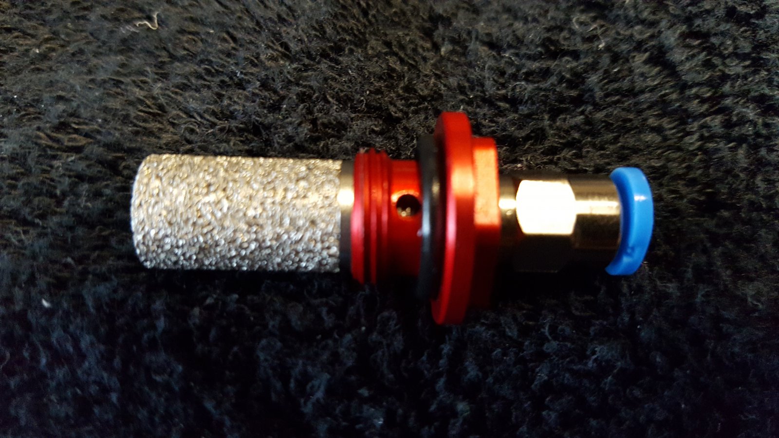

K45-G2 flame out: Probleem of paranoia?
Mm raar dat de foto niet zichtbaar is. Maar dat was idd het probleem, ben idd benieuwd wat interairco te zeggen hebben hierover.
Geoff
Antwoord van Intairco: "Owja, dat gaatje moet inderdaad dicht zijn bij een mini trap, sorry"
Goed... Het probleem is in ieder geval gevonden en de boel is nog heel zullen we maar zeggen.
  • Like
Reactions: Cnn
Ha ha ha....:rofl::hammer: Sorry dat je bijna een dure turbine kist kwijt bent geraakt...! Boeing zou ook wel graag willen dat ze er met een sorry van af konden komen met de Max...dat koste ze bijna de kop! Oke, iets té groot verschil wellicht, maar op zn minst konden ze je paaien met wat onderdelen zou je zeggen.
Gelukkig is het allemaal goed gekomen !! Nu ga ik wel de airtrap nog fff chkk voor de maiden van de sabre denk ik:hammer::zoeken:

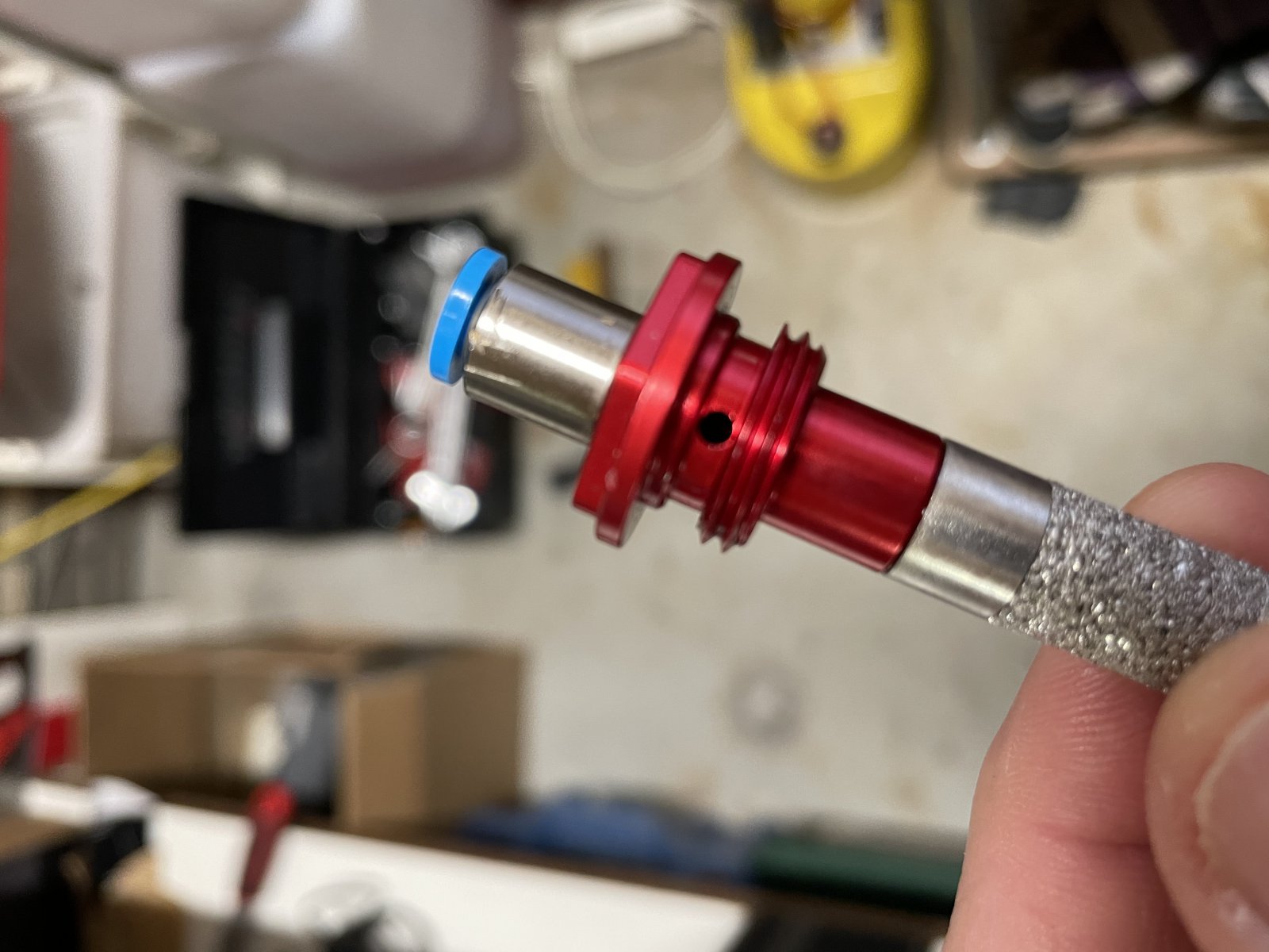

Goedemiddag
Hier ook een probleem.
Maar wordt opgelost
Groet Richard

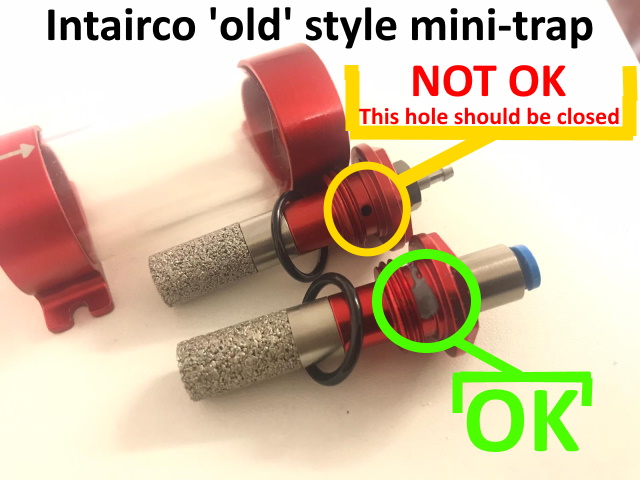

WAARSCHUWING Intairco mini-trap 'oude versie' gebruikers.
WARNING Intairco mini-trap 'old version' users.
Hebben jullie een 'oude versie' Intairco mini-trap ingebouwd in het model (of nog op de plank liggen) controleer deze dan of het gaatje is dichtgelijmd door Intairco.
Zo niet dan zal de mini-Trap sneller lucht aanzuigen met een flame out als gevolg.
Zie bijgevoegde foto.
In Nederland zijn sowieso 2 foutieve mini-traps geconstateerd, mogelijk zijn er dus veel meer mini-traps die niet goed zijn afgeleverd.
Controleer dit voor je volgende vlucht!
If you have an 'old version' Intairco mini-trap built into the model (or are still on the shelf), check whether the hole has been glued by Intairco.
If not, the mini-Trap will suck in air faster, resulting in a flame out.
See attached photo.
In the Netherlands, 2 incorrect mini-traps have been found, so there may be many more mini-traps that have not been delivered properly.
Check this before next flight!

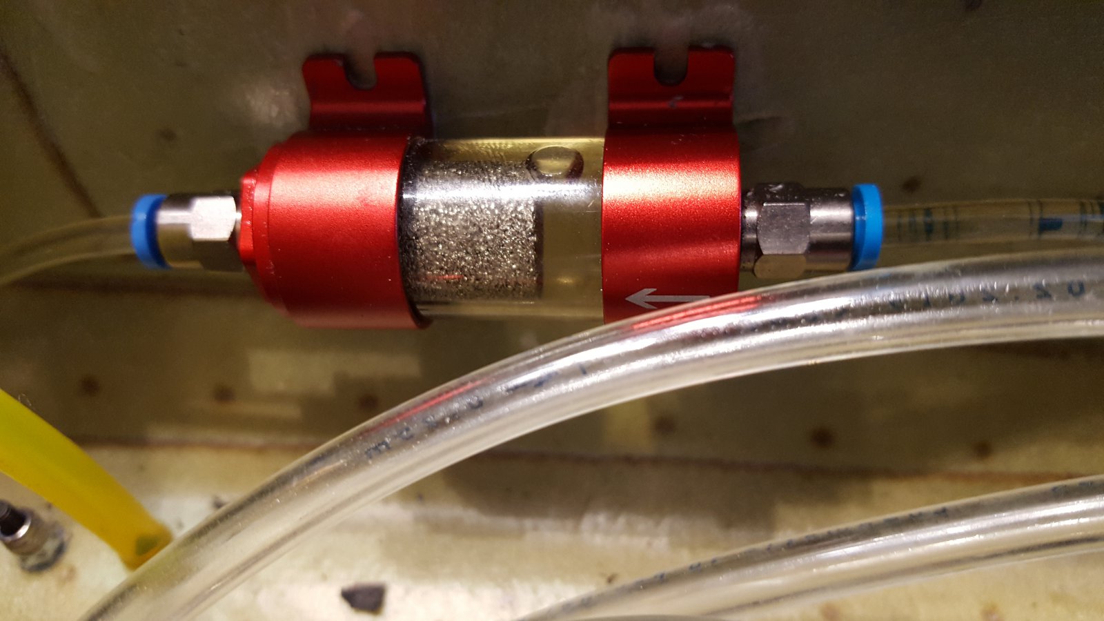

Helaas heb ik hetzelfde probleem.
Ik heb er de laatste 2 vluchten geen last van gehad wel een luchtbel maar geen flame out.
Rob.
Rob.
Er lijkt niet heel veel lucht in te zitten dit kan hij nog wel hebben waarschijnlijk.
