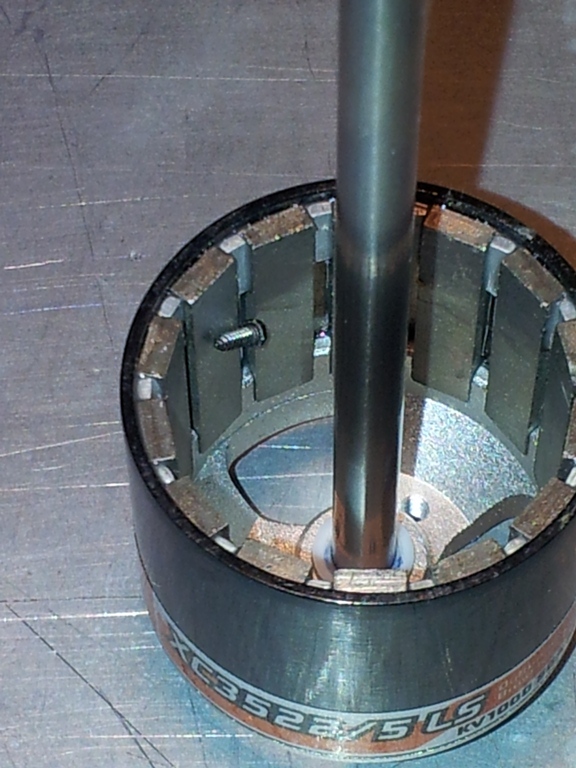

Draai ik even speels aan de motoras: ´krrrk´ ´grsst´.
??? :confused:
Vuil ingekomen??? :confused:
Dus ik denk, ik schroef even dat lager eraf dat voor de neusspant zit. :cool:
Kan met geen mogelijkheid de juiste inbussleutel vinden (terwijl ik hem zelf vastgezet heb!).
Justin, weet jij hoe dat zit?
Hebben die dingen (inbussleutels) officiele maten en zo ja, wat is dan de goede maat?
(Dan kan iki daarmee naar mijn erkende ijzerwarenhandelaar.)
jan.
Bedoeld wordt natuurlijk: stelring.

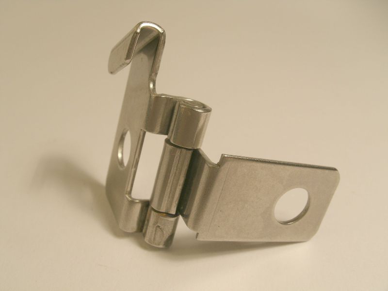

Sauerbier heeft gereageerd:
full

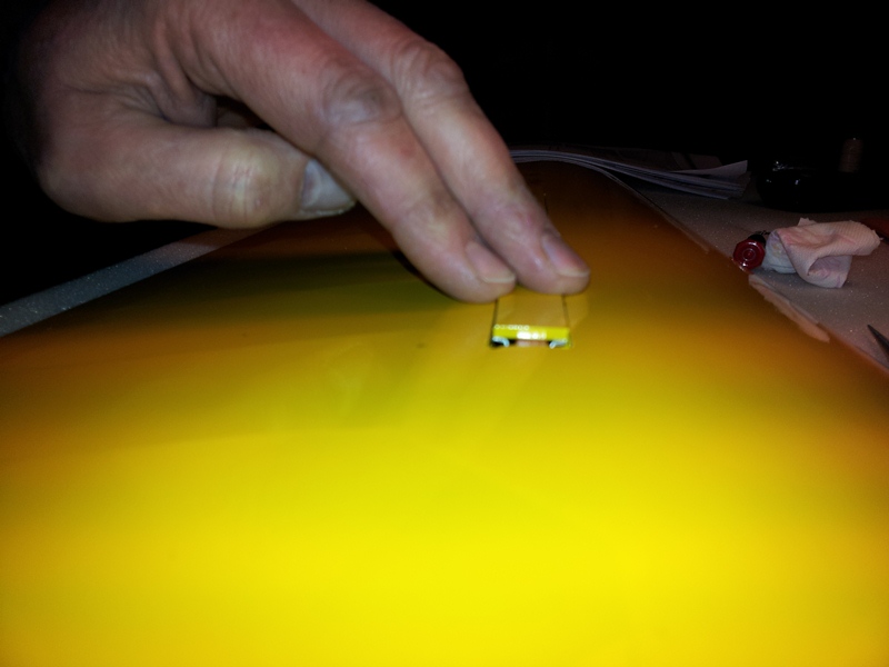

Mooie scharniertjes!
Daar kan ik denk ik wel iets moois mee maken . . . :p
jan.
Jan, mogelijk kan je het mat geworden plexiglas terug in zijn oorspronkelijke staat krijgen door het te polijsten met koperpoets.
Mvg Pascal.
Het inbussleuteltje lag natuurlijk gewoon bij de overige spullen voor de motor. :hammer:
En ziet:
full
Die gebruikte ik om het slotje van de kap te monteren.
Ik wist dat ik er een was kwijtgeraakt, in de romp gevallen, maar nooit meer teruggevonden . . .

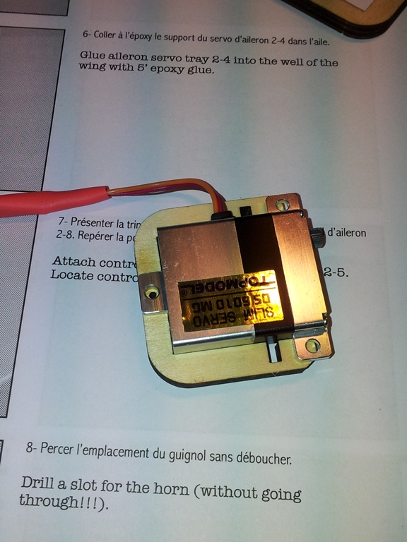

Snoertje verlengen (solderen . . . :?), en servo in raampje monteren.
Tenminste . . .
Fail! :mad:
full
Terwijl dit toch de aanbevolen (prachtige) servo's zijn . . .

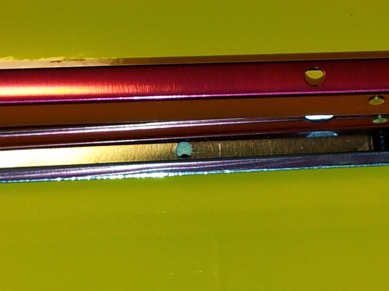

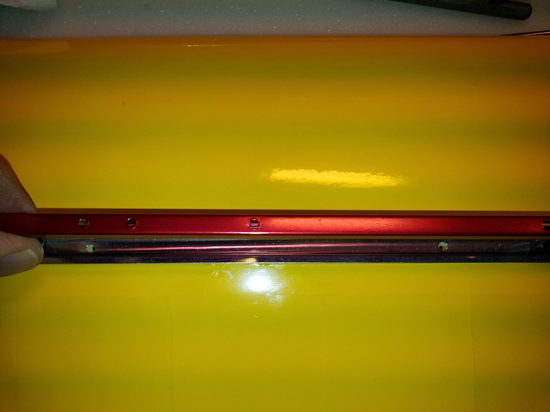

Vanavond eens een spoiler ingepast.
Ziet er vooralsnog, als ik hem er rustig in druk, als volgt uit.
full
Let op het midden van de foto.
Past niet! :nooo:
Moet ik nieuwe gaatjes boren? :confused:
jan.
Ben er achter dat ik de remklep met de aanduiding 'RIGHT' in de linker vleugel wilde plakken. :hammer:
Nu omgewisseld, maar dat past niet beter; eerder minder, klemt een beetje. :?
Anyway.
Als ik de afdekking van de remklep proef-pas, lijkt het alsof het frame iets achterover gekanteld in de vleugel ligt: de afdekking steekt er aan de voorkant wel een halve mm bovenuit! 8O
Of lijkt dat maar zo omdat 'ie nog niet vastgeschroefd zit? :confused:
Iemand ervaring?

jan.
Er valt niet zoveel te fotograferen.
Je ziet gewoon (op de foto) dat de gaatjes niet op de goede plek zitten.
jan.
Jan, de vraag van Dirk is terecht!
Deze foto en je vage toelichting is niet te volgen.
Wel zie ik dat het gaatje in het midden bijna helemaal naast zit.
Is dat je probleem?
Johannes
Voor de remklep zittingen had ik je gewaarschuwd toch? bij 1 vleugel zat hij gekanteld ingelijmd bij mij. ik heb het plankje los gesneden en recht terug gelijmd.
Ik kan aan deze foto niet eens zien hoe ik tegen die remklep aankijk. Ik moet een beetje gokken wat boven, opzij, etc. is.
Sterker: het is dat jij verteld dat het een remklep is, uit mezelf zou ik dat misschien nog niet eens gezien hebben.
Zo kan ik je in ieder geval geen zinvolle suggesties geven. :confused:
Ja, het is inderdaad wel een beetje cryptisch. :oops:

Overigenszit remklep 1 er nu in:bij weer eens passen zaten de gaatjes in een keer wel op de goede plaats. :confused:
Rustig verder werken . . .
jan.

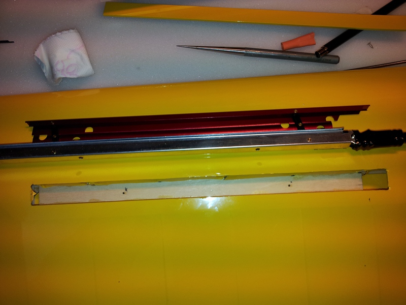

Okay, komt 'ie.
Zo leek het eerst:
full
Millimeters verschil!
En toen ineens was het zo! :p
full
Het lijkt of het nog niet past, maar dat lijkt maar zo.
Maar om de spleet mooi dicht te krijgen:
full
Ik ga voorlopig voor de optie om nieuwe stripjes je maken, en die op de goede dikte te schuren.
Justin, hoe heb jij ze bevestigd?
Ik ben bang dat ze er afwaaien, in de landing . . . :?
jan.
Heb je het over die gaatjes in de bodem van de kast...? Ik gebruik die nooit om ze vast te schroeven. Ik lijm de kast, ik schroef hem niet. Het risico met schroeven is dat je de kast vervormt en dan gaan ze niet mooi werken.
Het andere probleem, dat de klep uit blijft steken; ik zou dan eerder de uitsparing in de vleugel dieper maken. Zo te zien zit hij gewoon niet diep genoeg. De bovenkant van het aluminium deel blijft zelfs boven de vleugel uitsteken.
