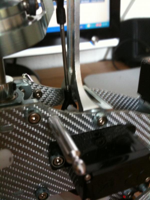

Na installeren van de nieuwe servo's kwam ik er achter wat waarschijnlijk de oorzaak is geweest van het sneuvelen van de elevator servo.
De bal link loopt vast tegen het anti-rotation bracket bij vol pitch in combinatie met vol vooruit sturen.
full
Nu staat alles zo afgesteld dat hij hier net niet tegenaan loopt.
