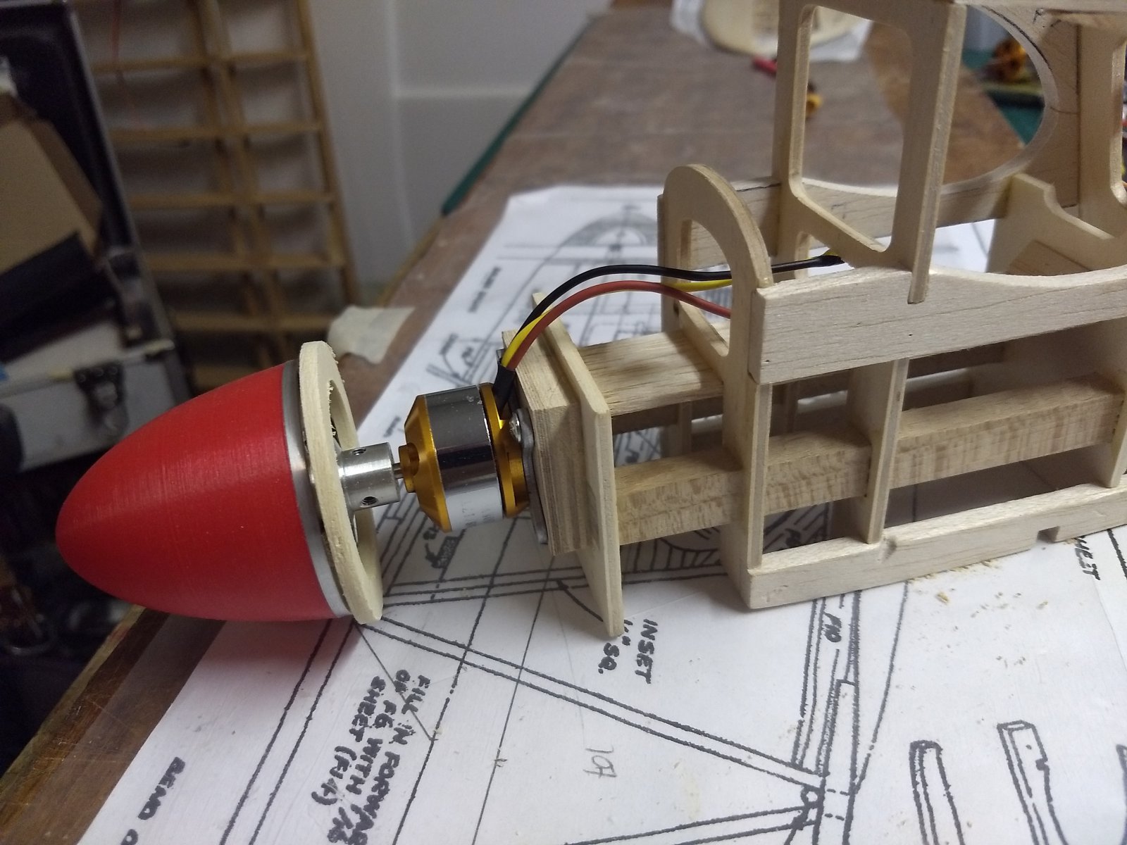

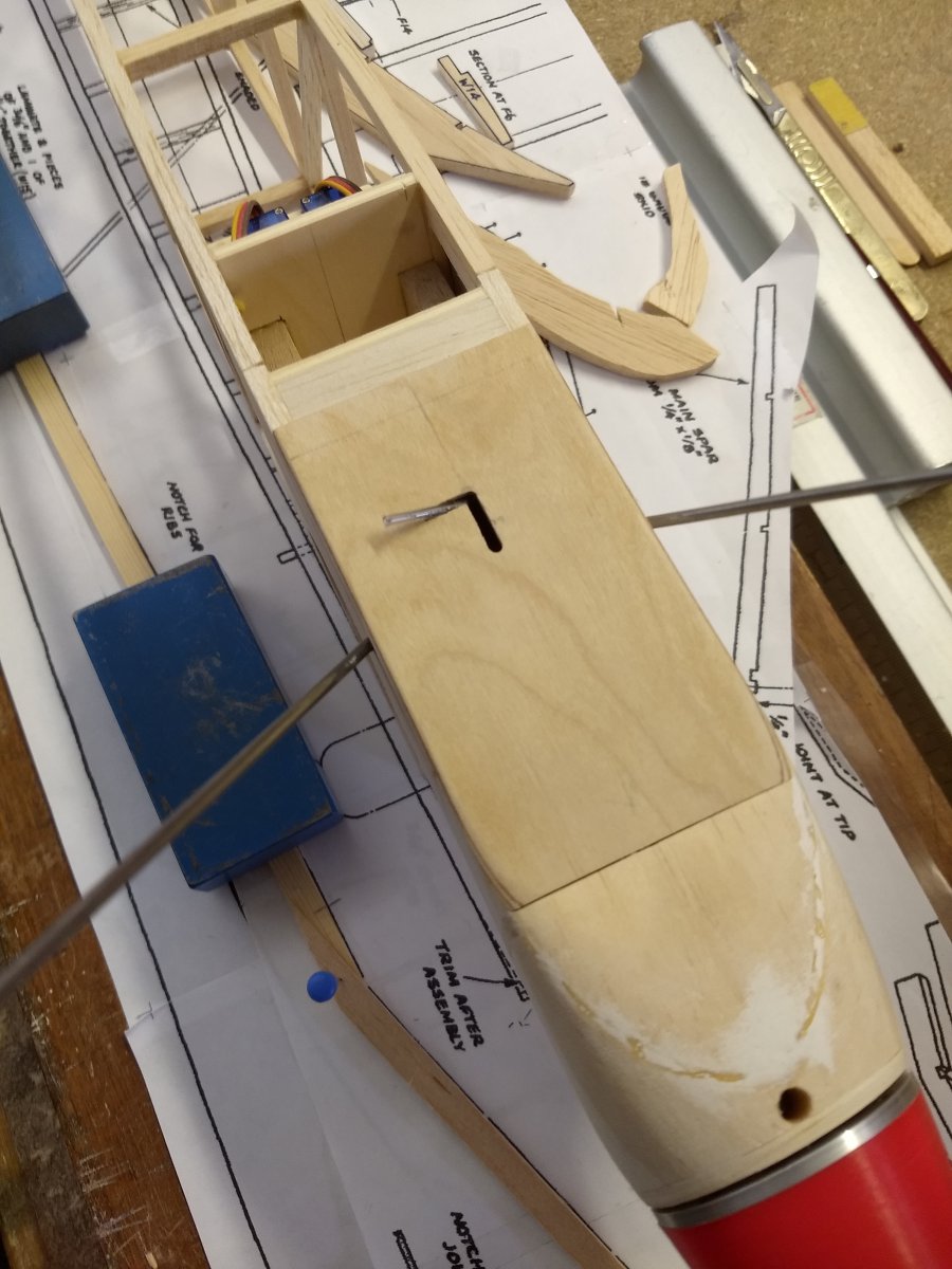

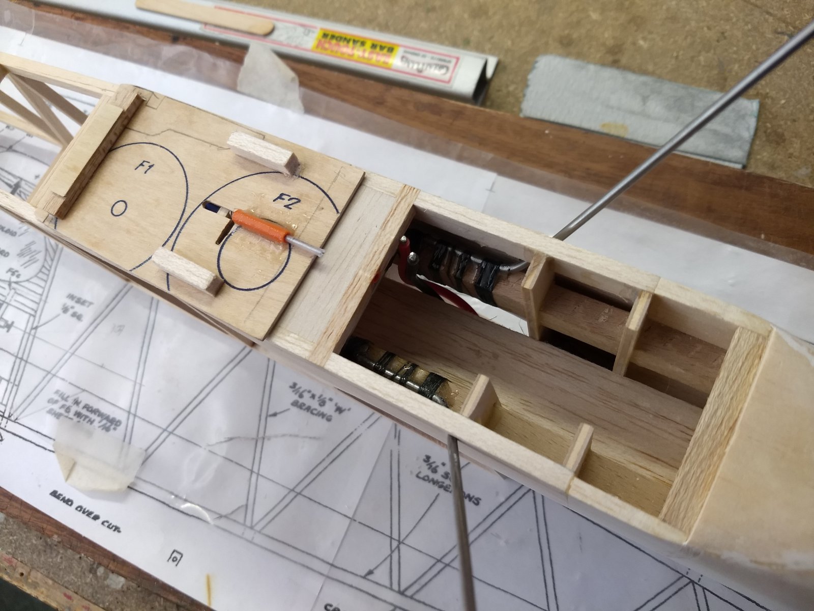

    Nose job.
    Gestart met het lijmen van het motorbokje.
    Op de achterkant van de spinner het voorste spant met een paar druppels CA vastgezet.
    Nu de neus opvullen met balsa.

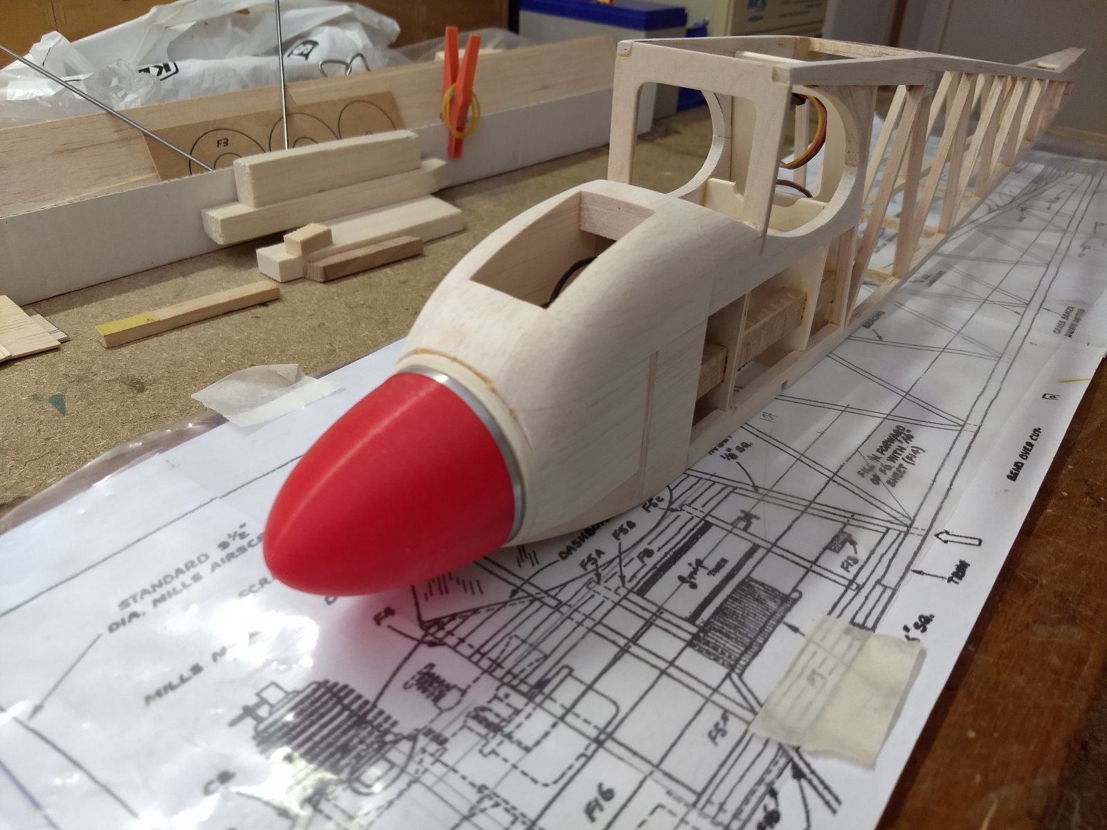

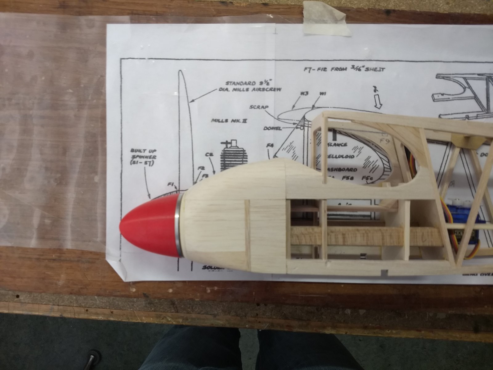

    Vergeten een foto van de neus voor de plastische chirurgie te maken.
    Eindresultaat van lekker balsastof maken
    In de opening aan de bovenkant komt een "deksel" met de replica motor.
    Door de opening is de motor en regelaar bereikbaar.

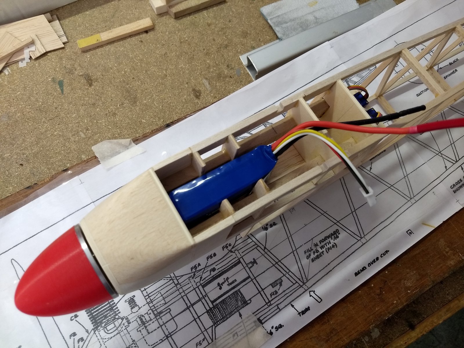

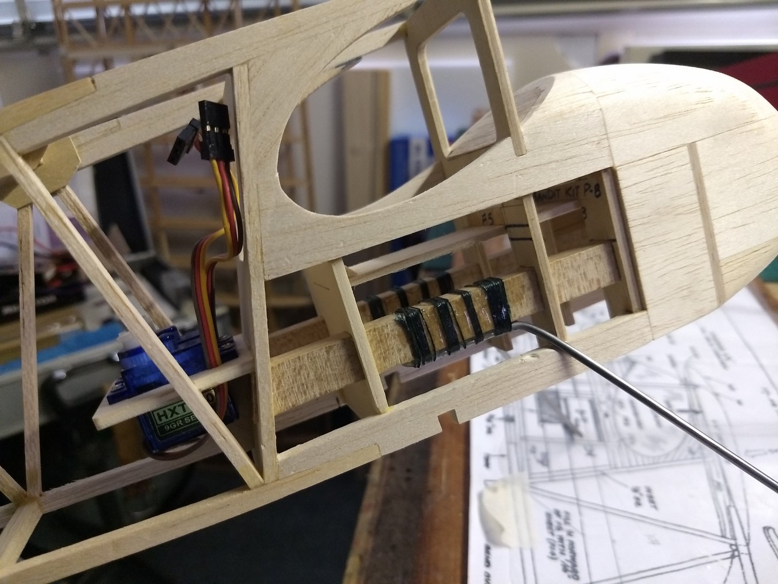

    Volgende klusje. Accu luikje en landingsgestel

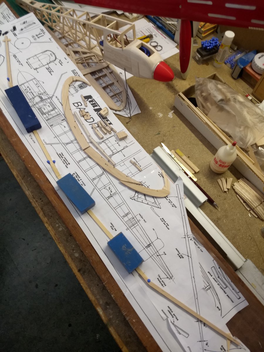

    Kielvlak geschuurd en het roer losgesneden. Hierna was het kielvlak een beetje slap geworden. Achter de neuslijst een koolstof staafje gelijmd, een stuk steviger.
    Landingsgestel met dynema vislijn vast gezet waarna alles is vastgezet met epoxy.
    Moet zeggen door de temperatuur was de epoxy lekker dun.
    Zijkanten van de romp dichtgemaakt.

    Weer een stapje verder
    Luikje voor het verwisselen van de accu gemaakt.
    Had nog een plaatje triplex over in de doos.
    Was voor de spinner bedoeld maar i.v.m. de print-spinner niet gebruikt.
    Romp is hiermee voor 80% klaar. Eerst verder met de vleugel.
    Voor de ligger van de middelste panelen heb ik vuren gebruikt. De ligger voor de tippen is balsa, zoals op tekening staat.

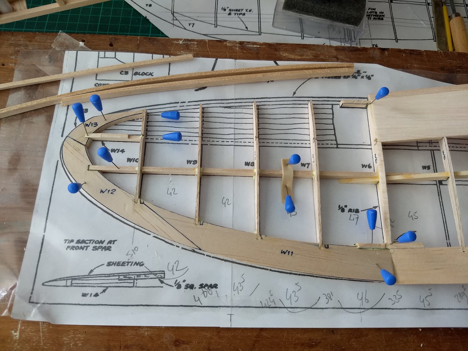

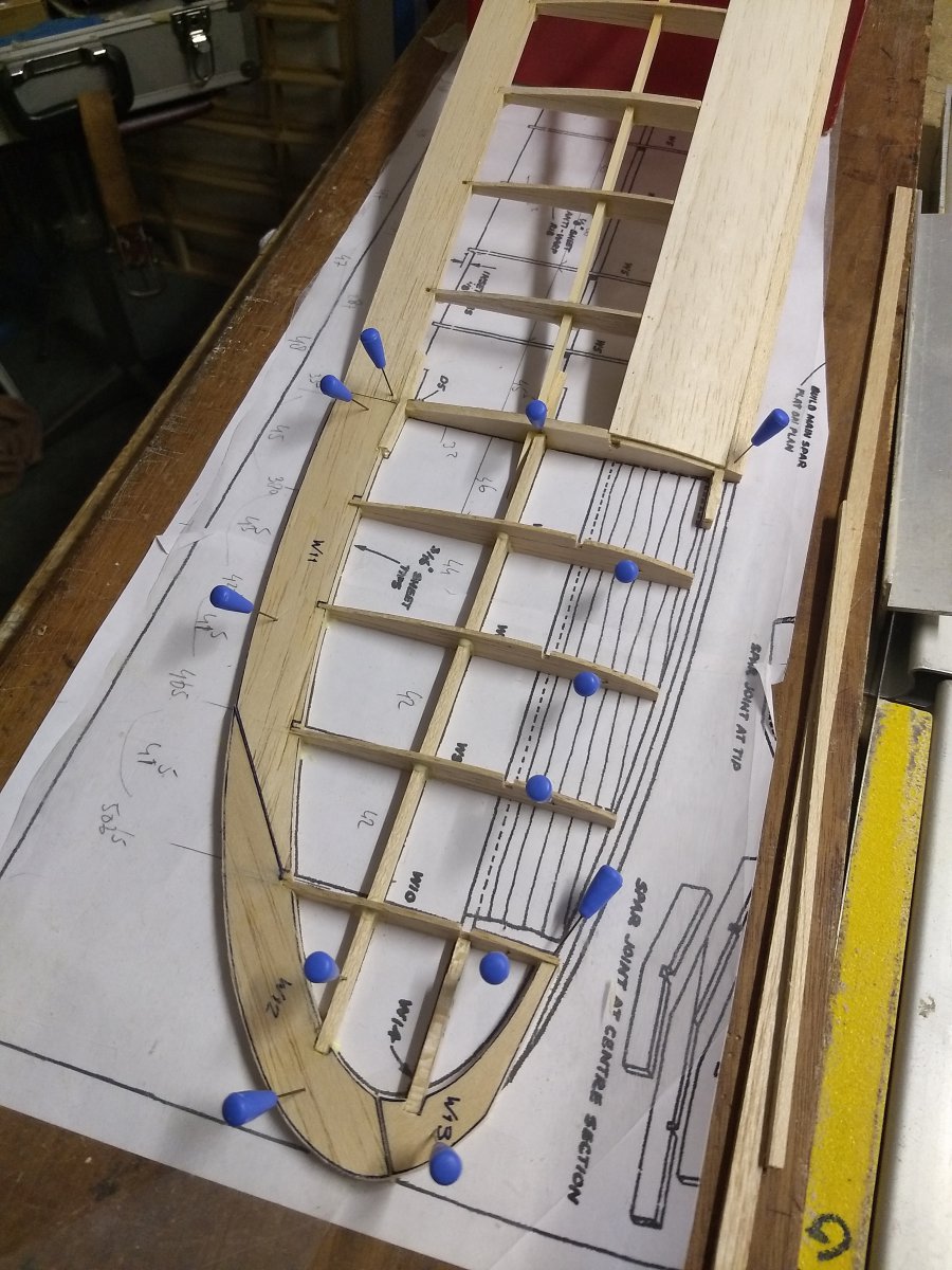

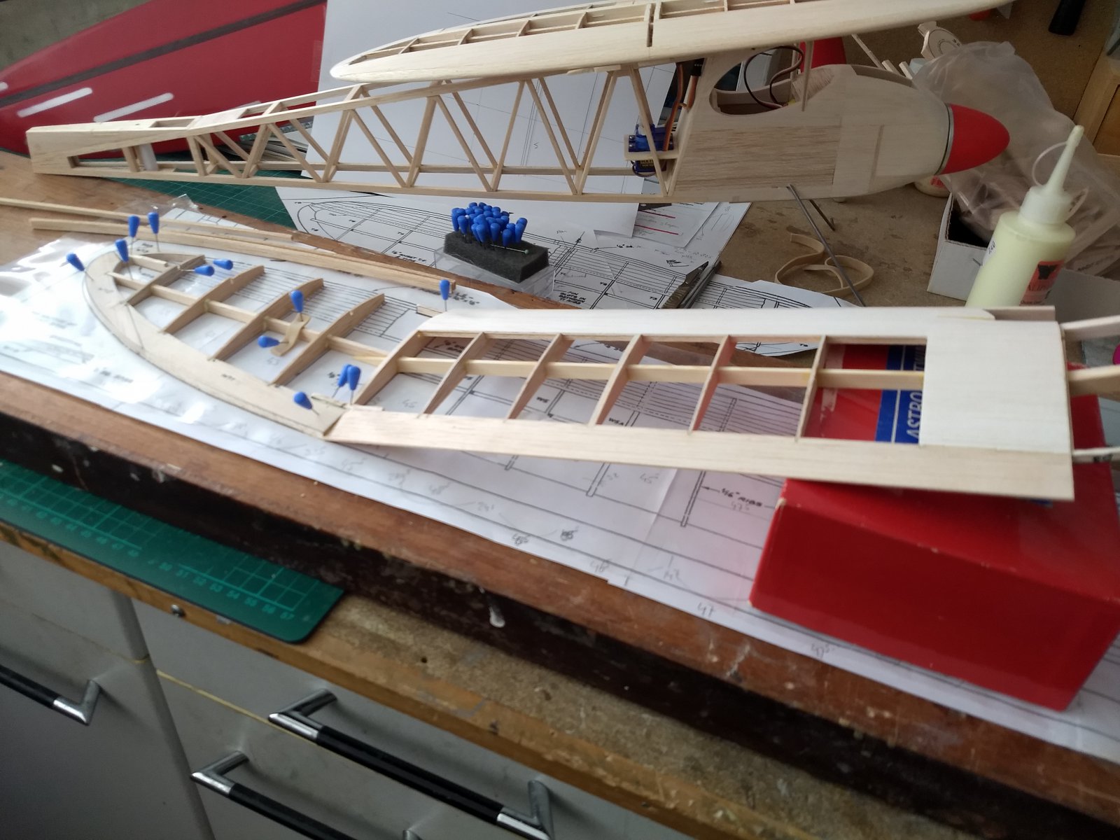

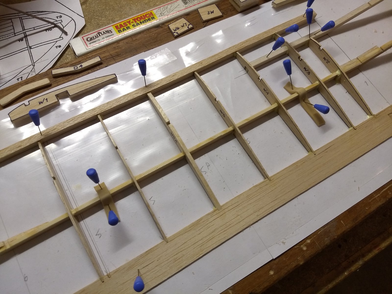

    En weer wat verder.
    Eerste paneeltje al aardig op weg. Eerst het linker binnen paneel, dan de linker tip, enz.
    Pasvorm van de ribben is niet meer dan redelijk. Ja, lekker vintage bouwen ;)
    Doordat de tekening zo beetje tig keer was gekopieerd zijn de lijnen niet al te recht en de maten zijn niet helemaal goed meer.
    Op een paar A4-tjes een tekening gemaakt, een stuk beter.

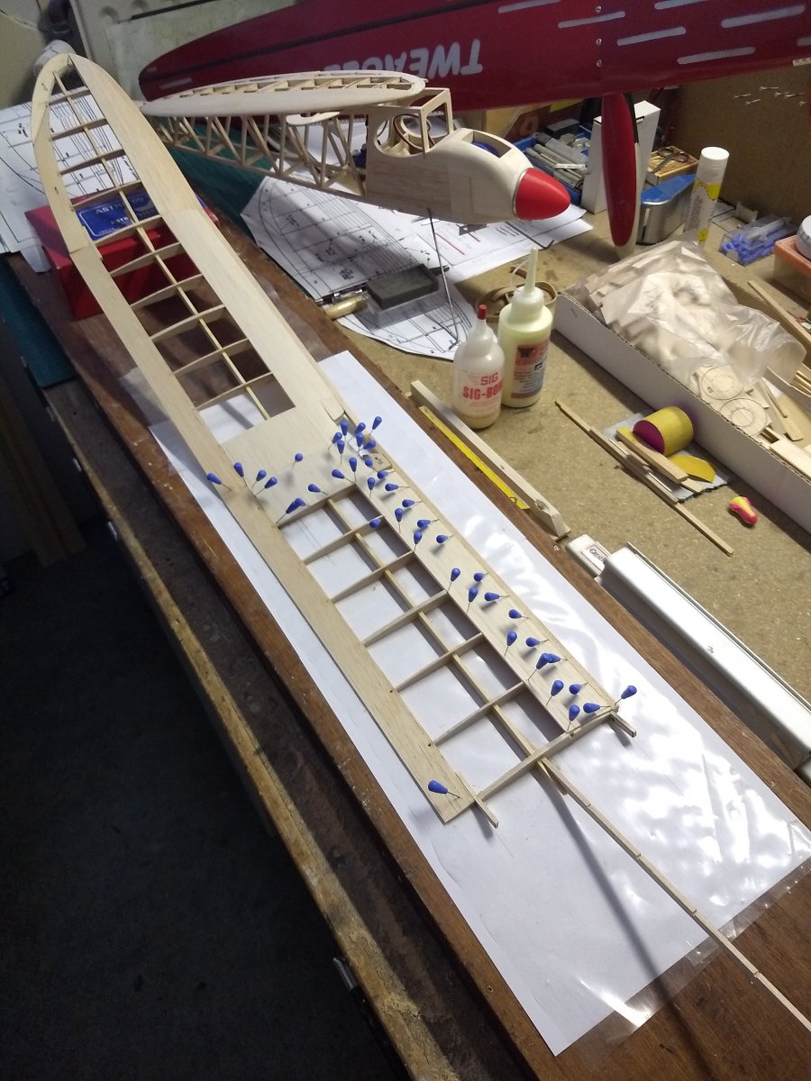

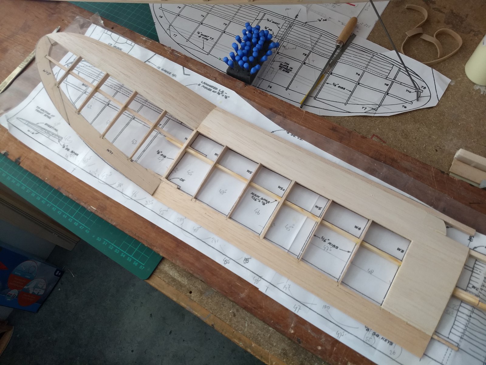

    Eentje klaar, nog drie te gaan.

  15. beemstra
    beemstra The First Aviators
    Lid geworden:
    15 sep 2011
    Berichten:
    1.047
    Locatie:
    VLAARDINGEN
    Lekker bezig.mooi model

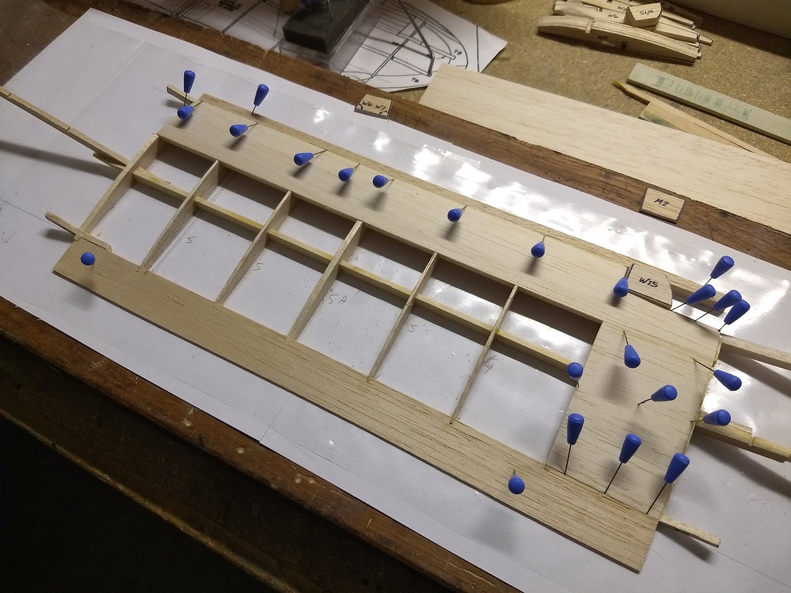

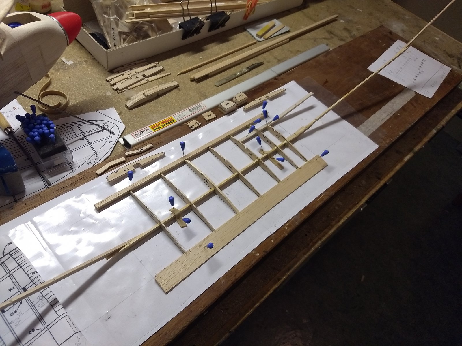

    Tipje gestart.
    Zoals eerder vermeld de pasvorm van het printwerk is niet super.
    Maar niet klagen. Zat aardig in de buurt, toch.

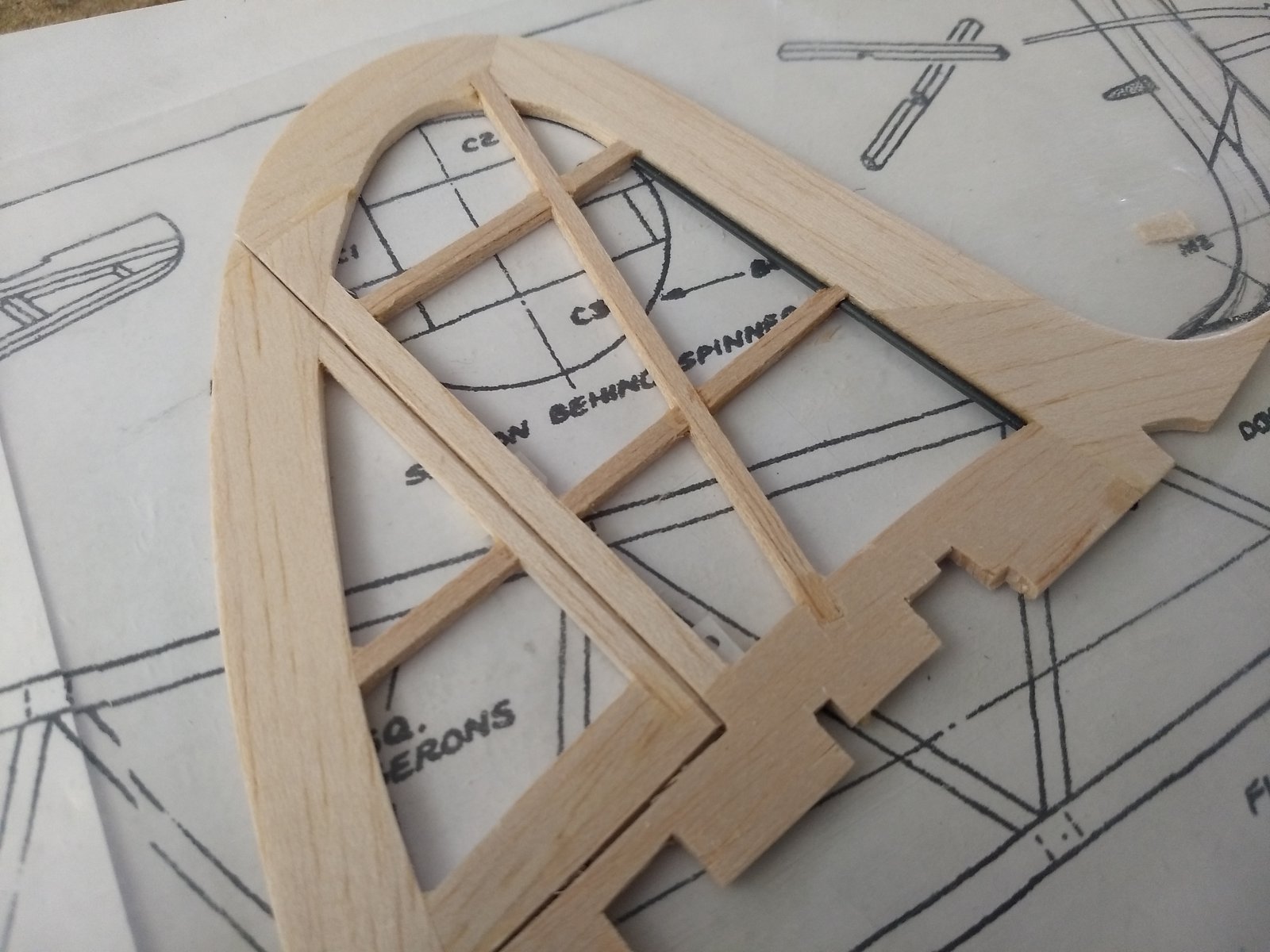

    Tipje klaar, nu alles nog een keertje voor de andere helft van de vleugel.
    Eenmaal uitgevogeld hoe de eerste helft te bouwen gaat de tweede een stuk sneller.

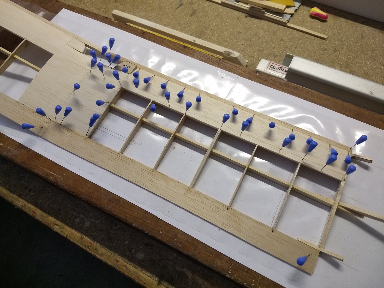

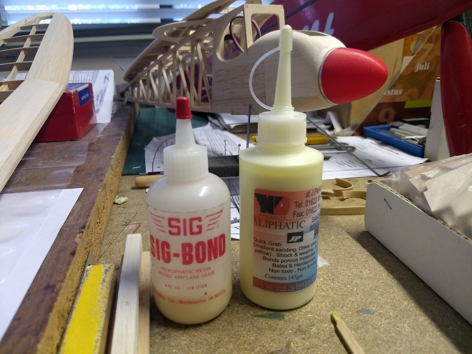

    Nog een klein stukje.
    De modelbouw winkel had helaas geen SIG-bond meer, dan maar een potje van merk X.
    Moet zeggen het lijmt prima maar schuurt niet zo lekker als SIG.
    jef vindt dit leuk.
  19. DHZ
    DHZ
    Lid geworden:
    26 aug 2012
    Berichten:
    241
    Locatie:
    Modelvliegclub Stadskanaal & Omstreken
    Ooit had ik een knijpflesje "aliphatic" van het merk "Titebond": flink plakkerig, vrij snel droog, prima hechting na het drogen en het liet zich mooi schuren.
    Met water verdunnen voor zeer lichte constructies.
    Via postorder verkrijgbaar vanuit NL.
