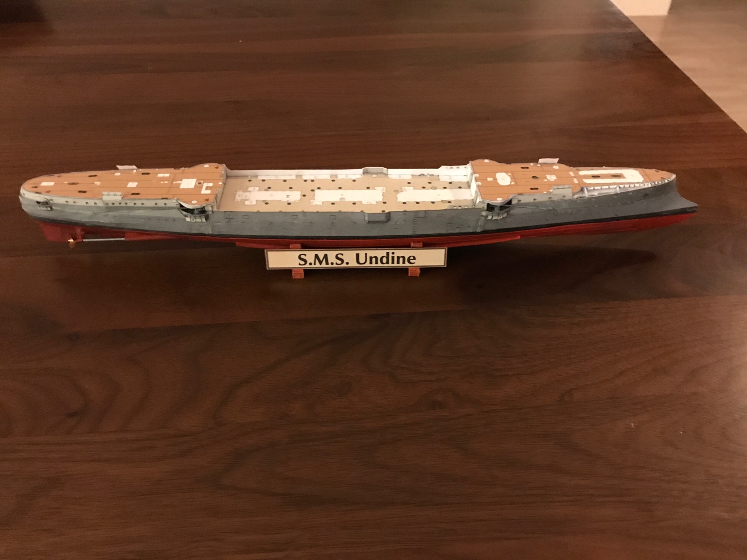

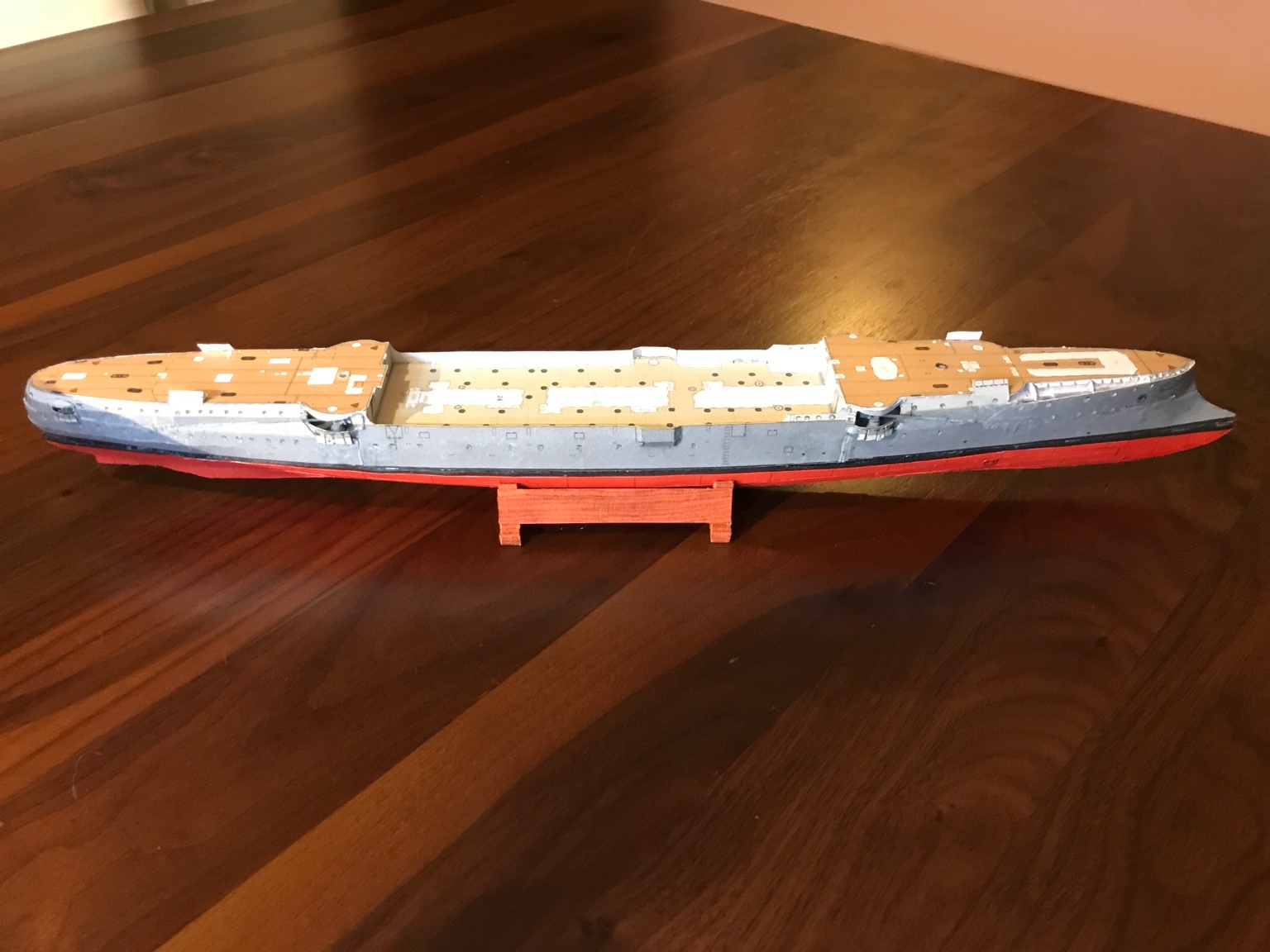

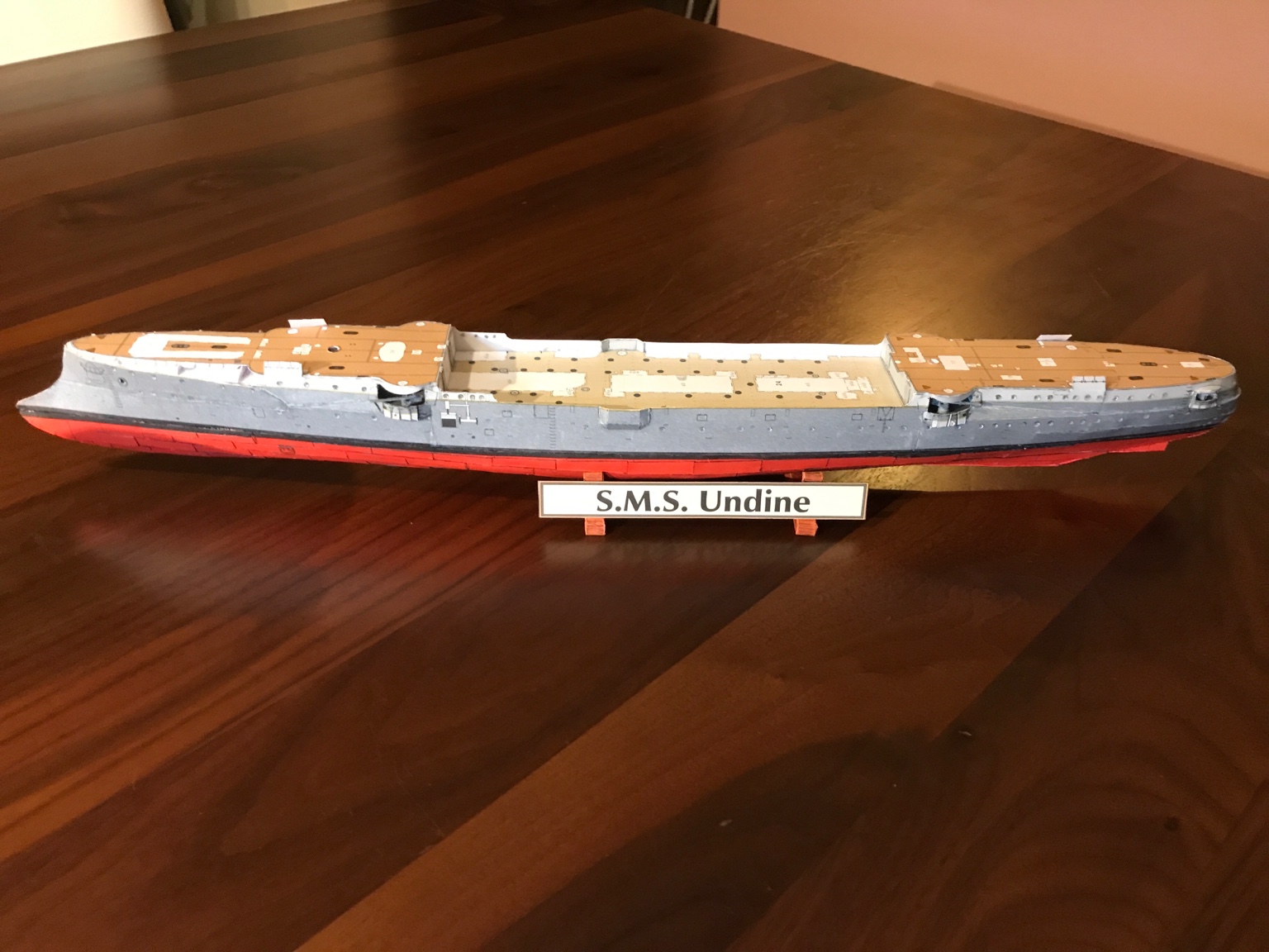

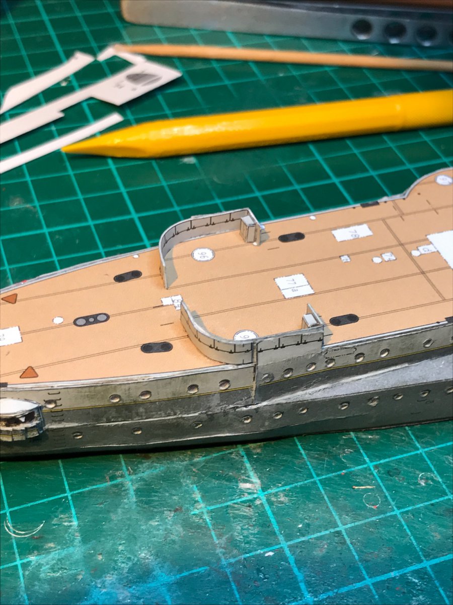

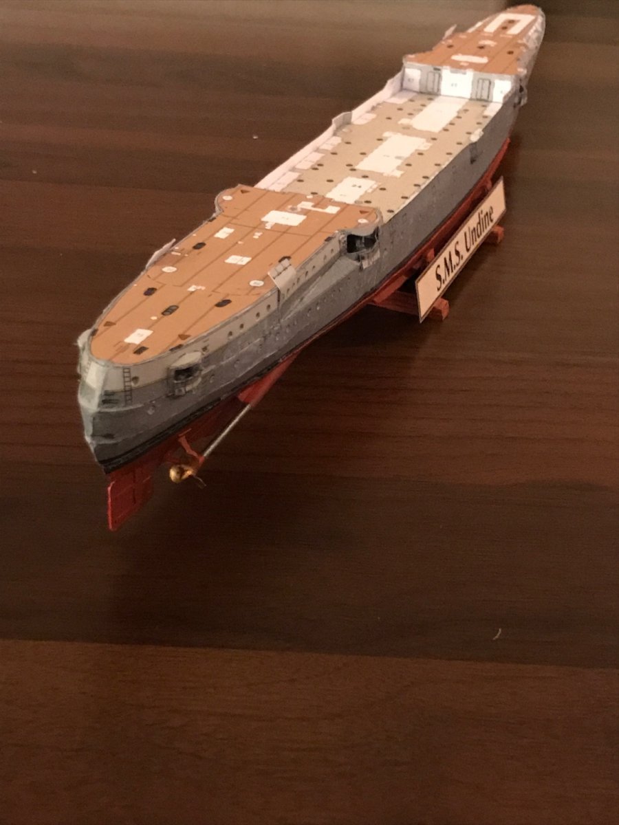

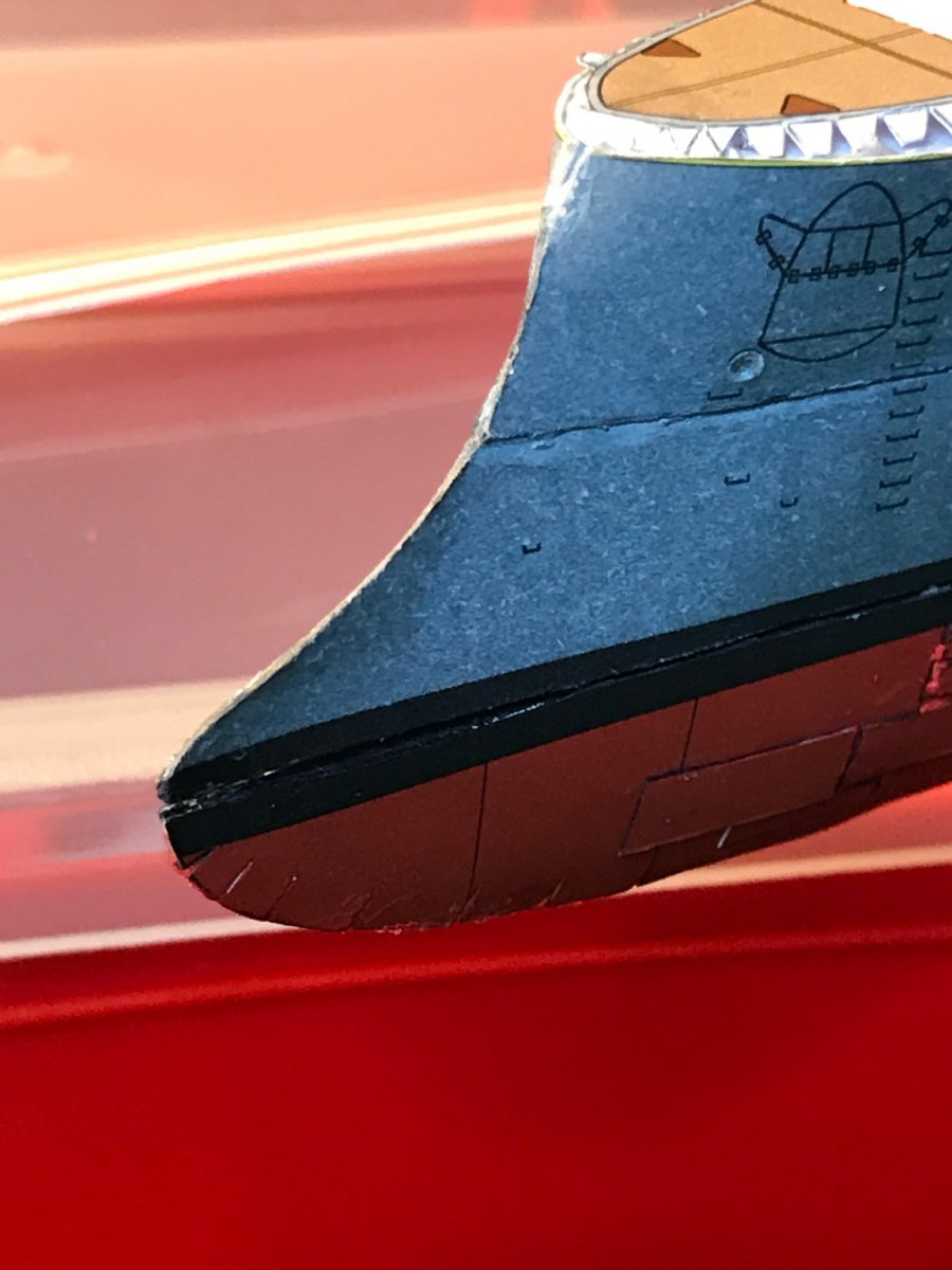

    Een scheepsromp van karton, naar mijn ervaring altijd de achilleshiel van het scheepsmodel

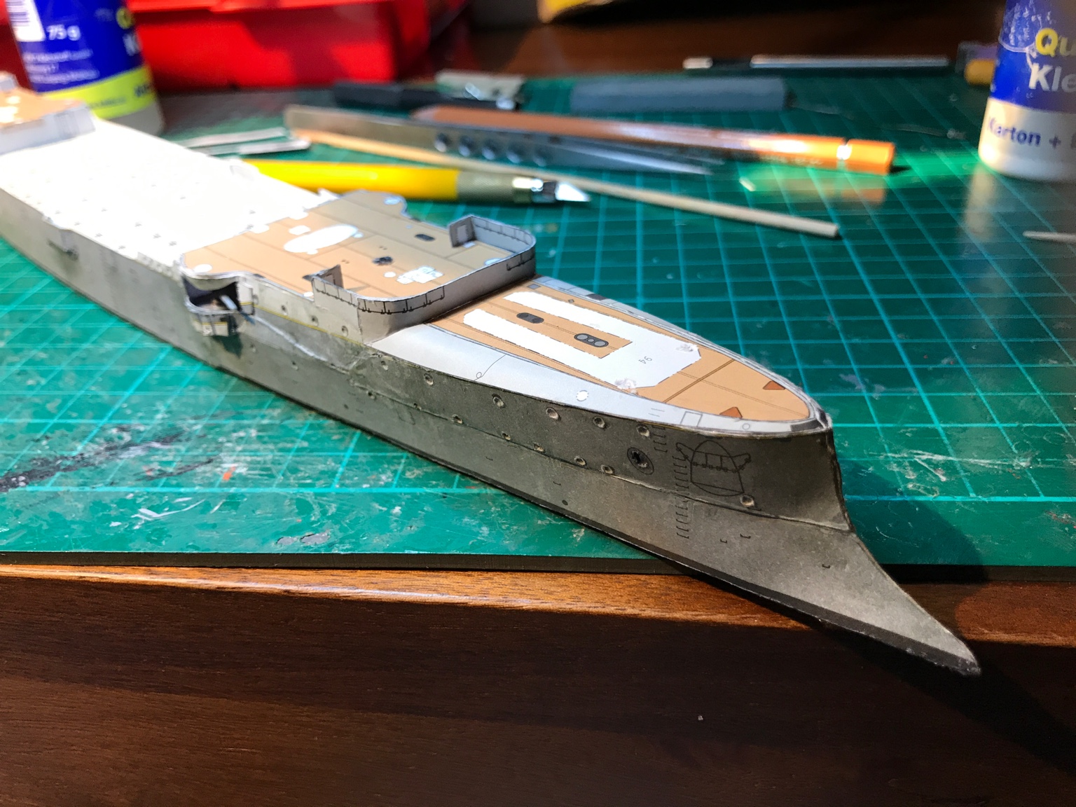

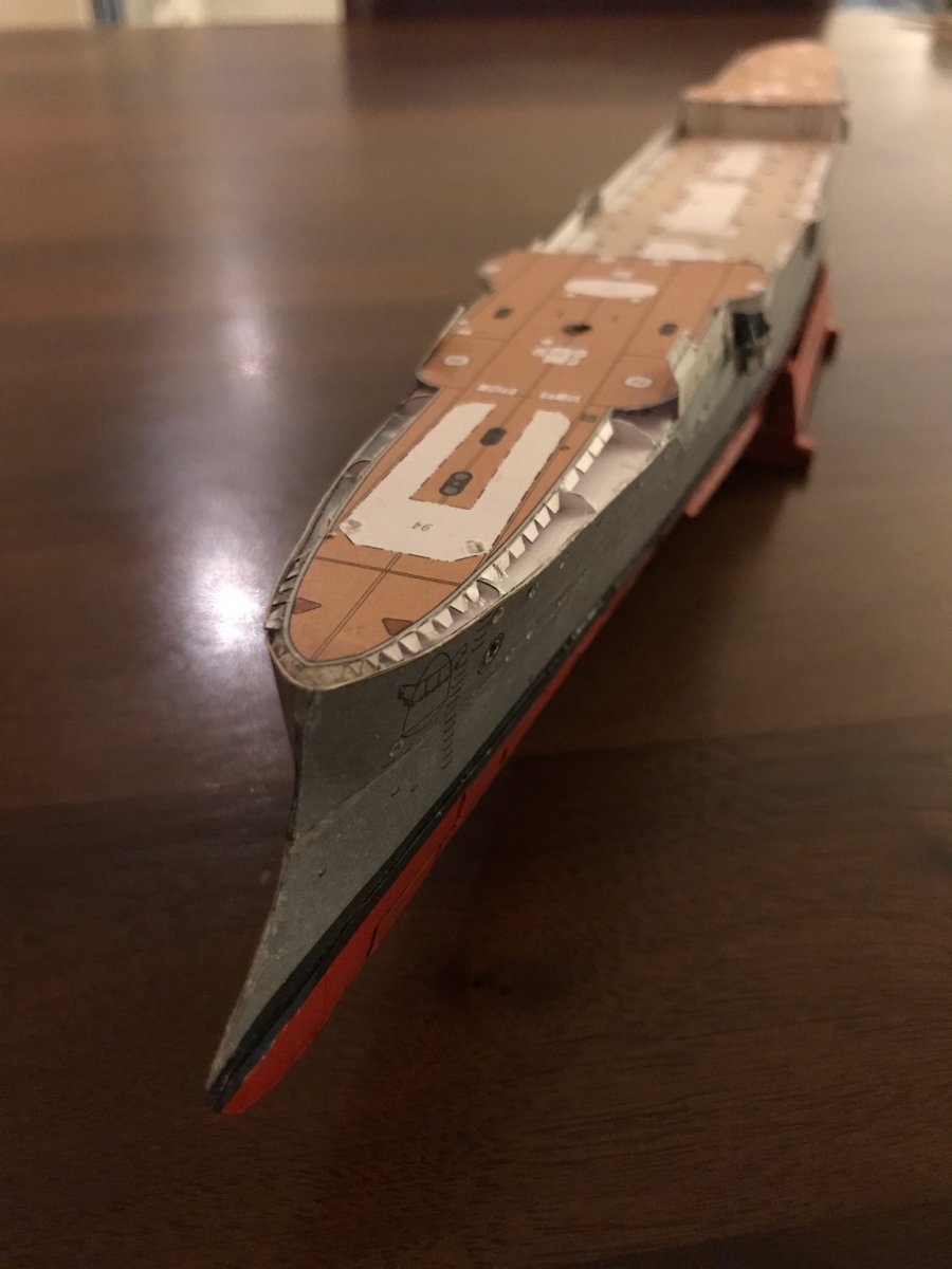

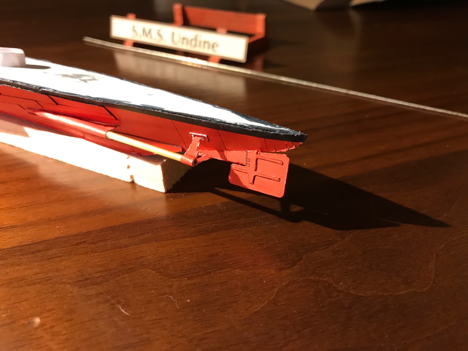

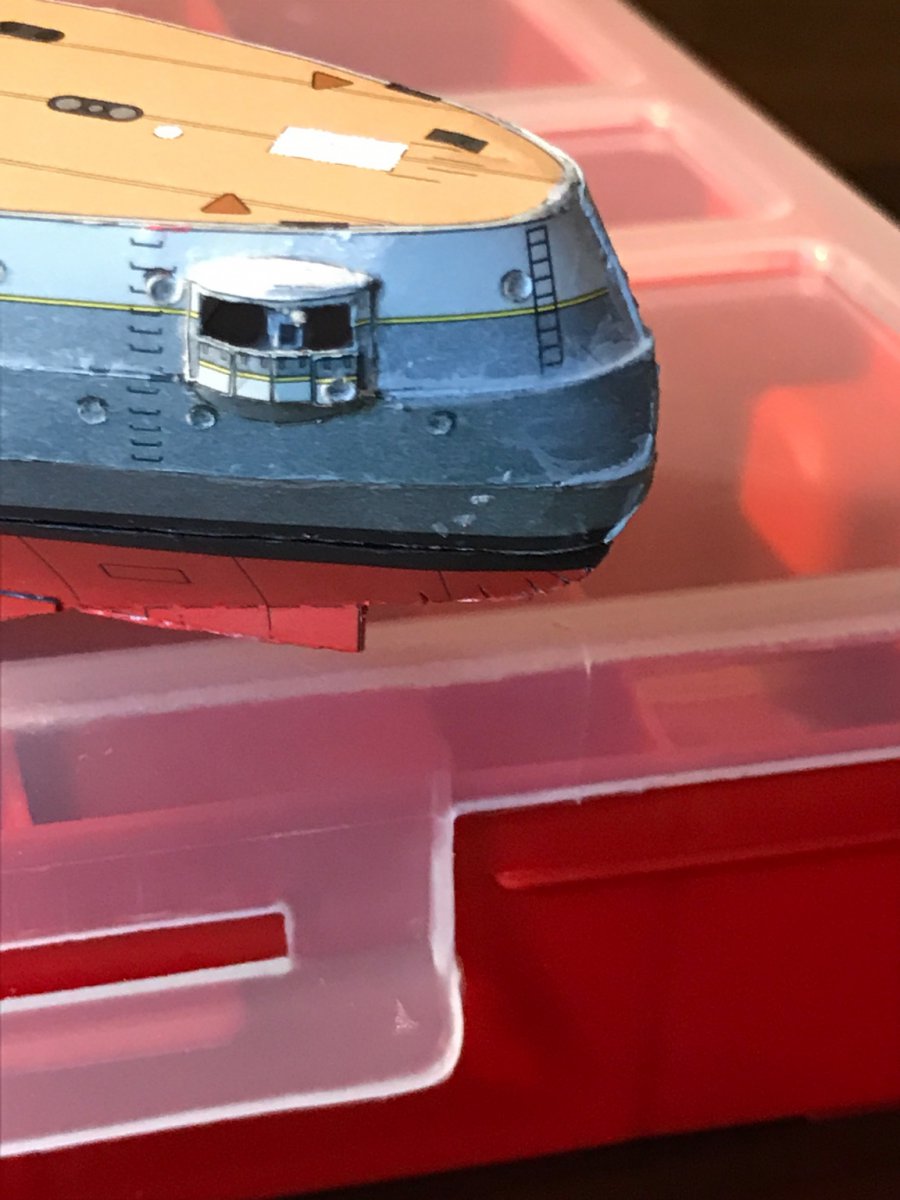

    Over de uitlijning ben ik daarentegen zeer tevreden

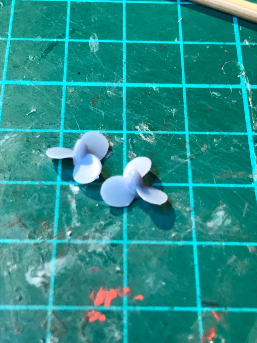

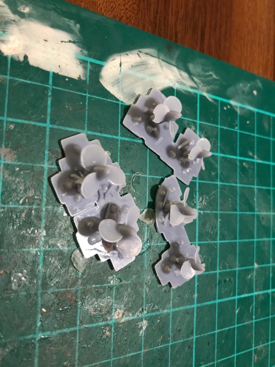

    Vandaag een dagje 3d tekenen en printen voor schroeven.

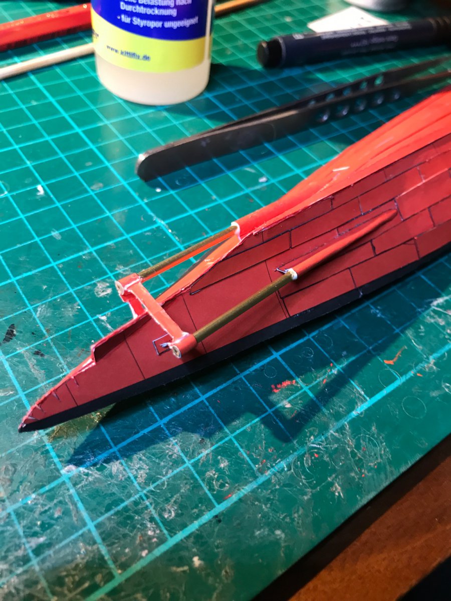

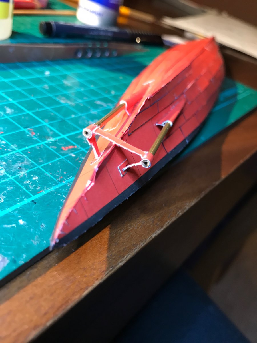

    De schroefassen zitten, de lijm is nog wit maar het lijkt aardig stevig

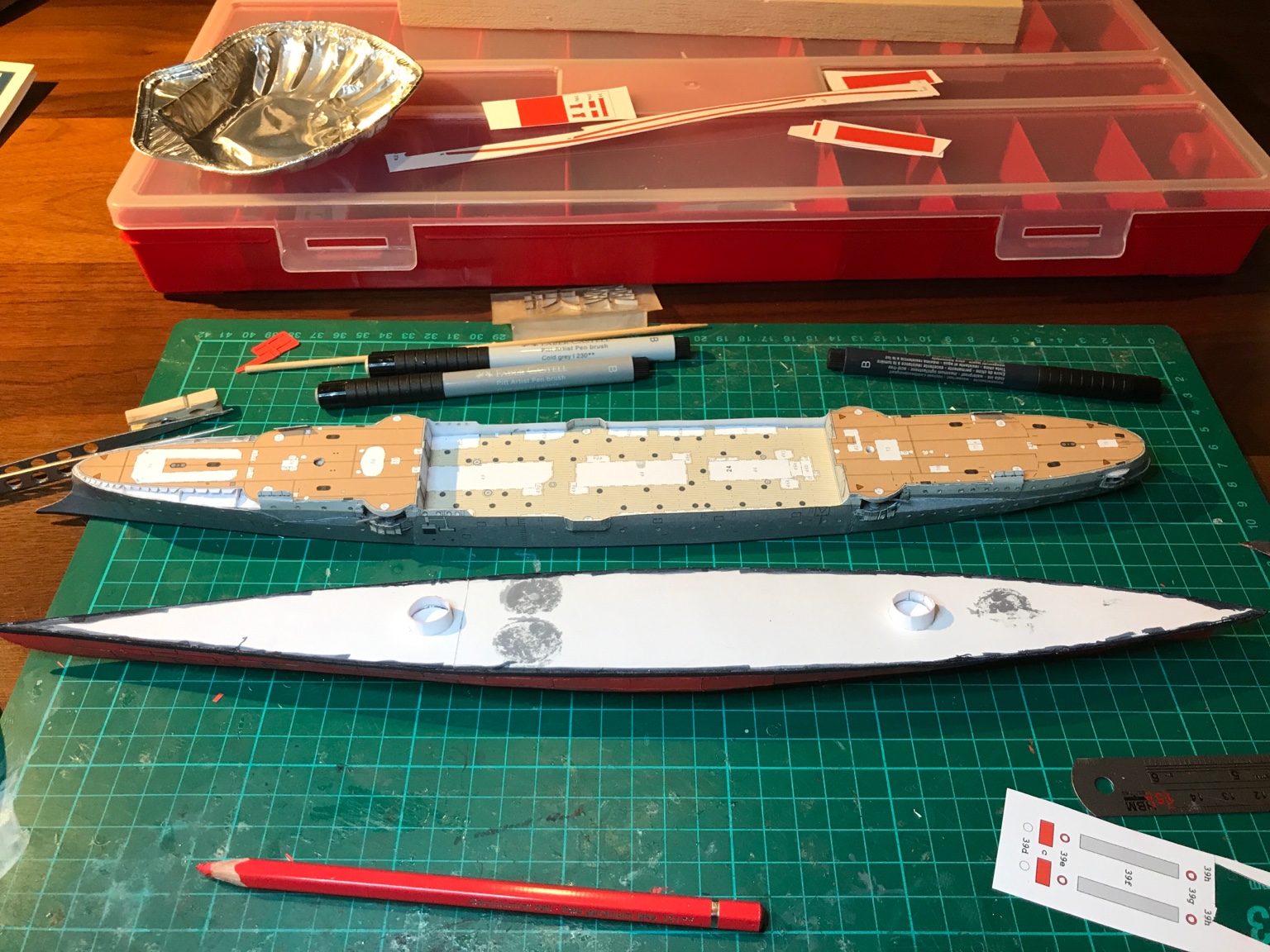

    Roer en de stabilisatievinnen.
    Ik popel om de schroeven te monteren, maar eerst wil ik een primeur gaan doen: verven van het onderschip in een minder speelgoed achtige kleur.

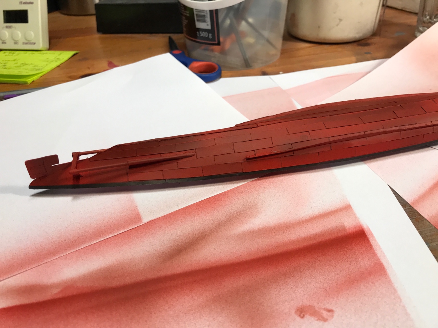

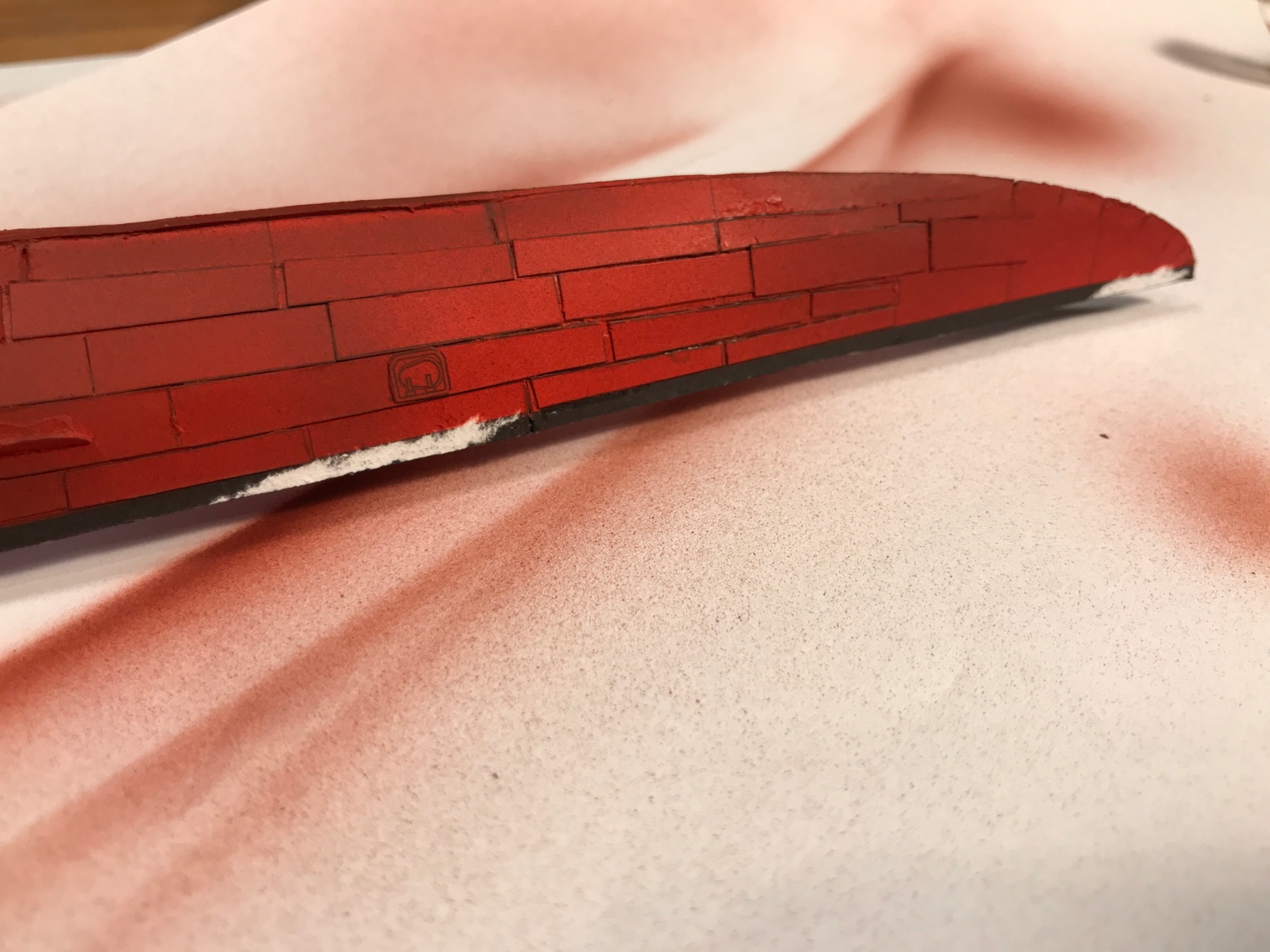

    Ik spuit met verschillende soorten
    Ik spuit heel dun, zodat er iets zichtbaar blijft van de print
    Het resultaat vind ik verbluffend goed, maar ....
    Risicovol is het inderdaad! De afplaktape scheurt toch iets weg van de toplaag aan bakboord boeg. Maar ik hoop dat met stift te herstellen.
    Was de tape toch te sterk? Wachtte ik te lang met verwijderen (minuten na het spuiten) of juist te lang? Ik zal het niet weten.

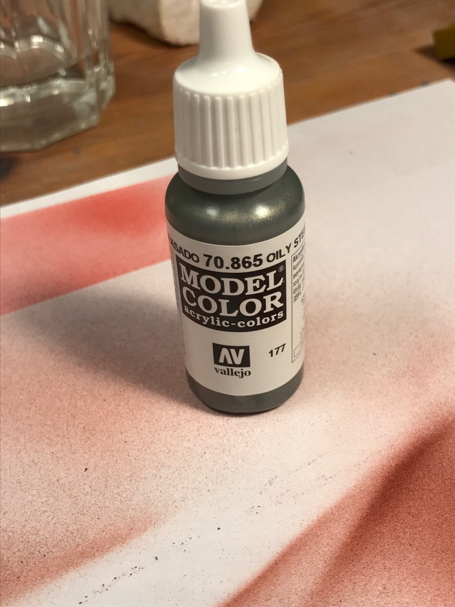

    De assen verf ik voorzichtig met oily steel
    Ik vraag me overigens af of die assen echt wel een metaallook hadden. Op het model wel, maar ik las dat in de scheepvaart de as net zo goed in het rood gaat en het lijkt me ook best logisch. Of vliegt die verf eraf door het roteren?

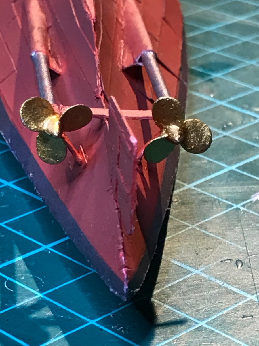

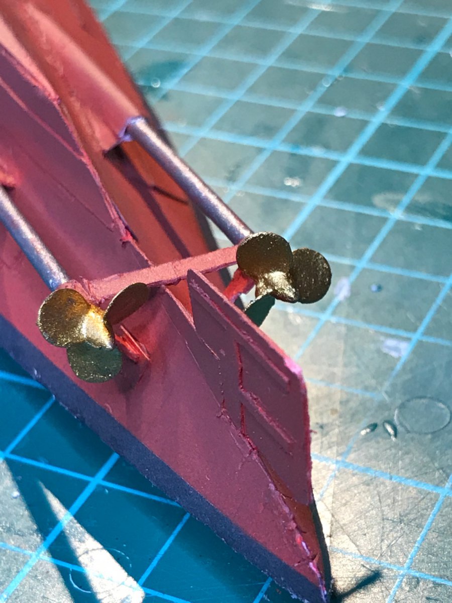

    Tenslotte de schroeven. Ietwat korrelig door de jarenoude wat korrelige messing verf (humbrol), maar eigenlijk toont dat best leuk

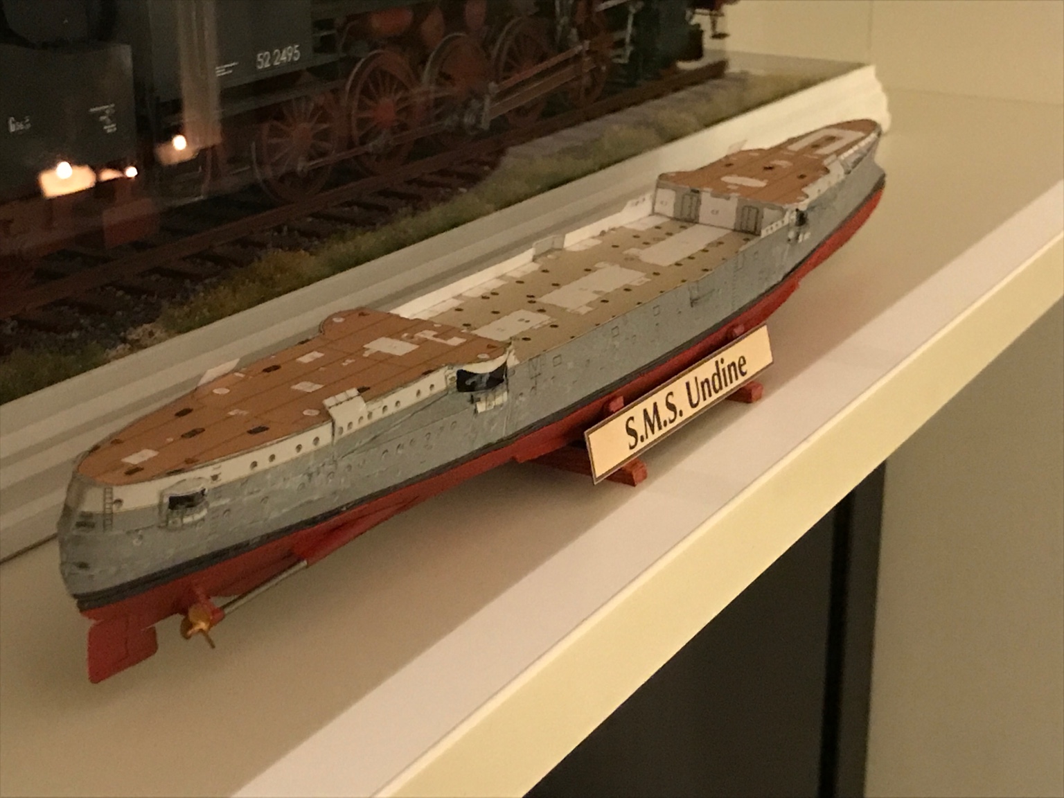

    Image1606516777.121184.jpg Image1606516808.099146.jpg Image1606516936.735697.jpg Image1606516956.857424.jpg Image1606516993.055612.jpg
    Daarmee is de onderzijde af. Alleen mogelijk (want erg fijn) nog wat trappetjes op de romp en vervuiling, maar daar wacht ik mee tot het eind ivm kwetsbaarheid en eerst maar eens zien hoe de rest staat.

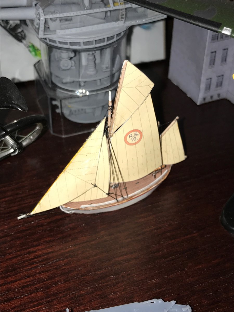

    Al wel eens in papier gebouwd dan? Zo niet, dan zou je net als ik eerst eens een klein model kunnen maken, voor mij was dat deze zeilboot
    Voor wat zelfvertrouwen. Of gewoon beginnen . Ik heb een vriend op de zmbc (mijn clubje), die hem ook aan het bouwen is. Overigens gebruikt hij, net als ik, een 3d printer, in dit geval om de vele sloepen te printen. Niet dat het karton zo moeilijk is hoor.

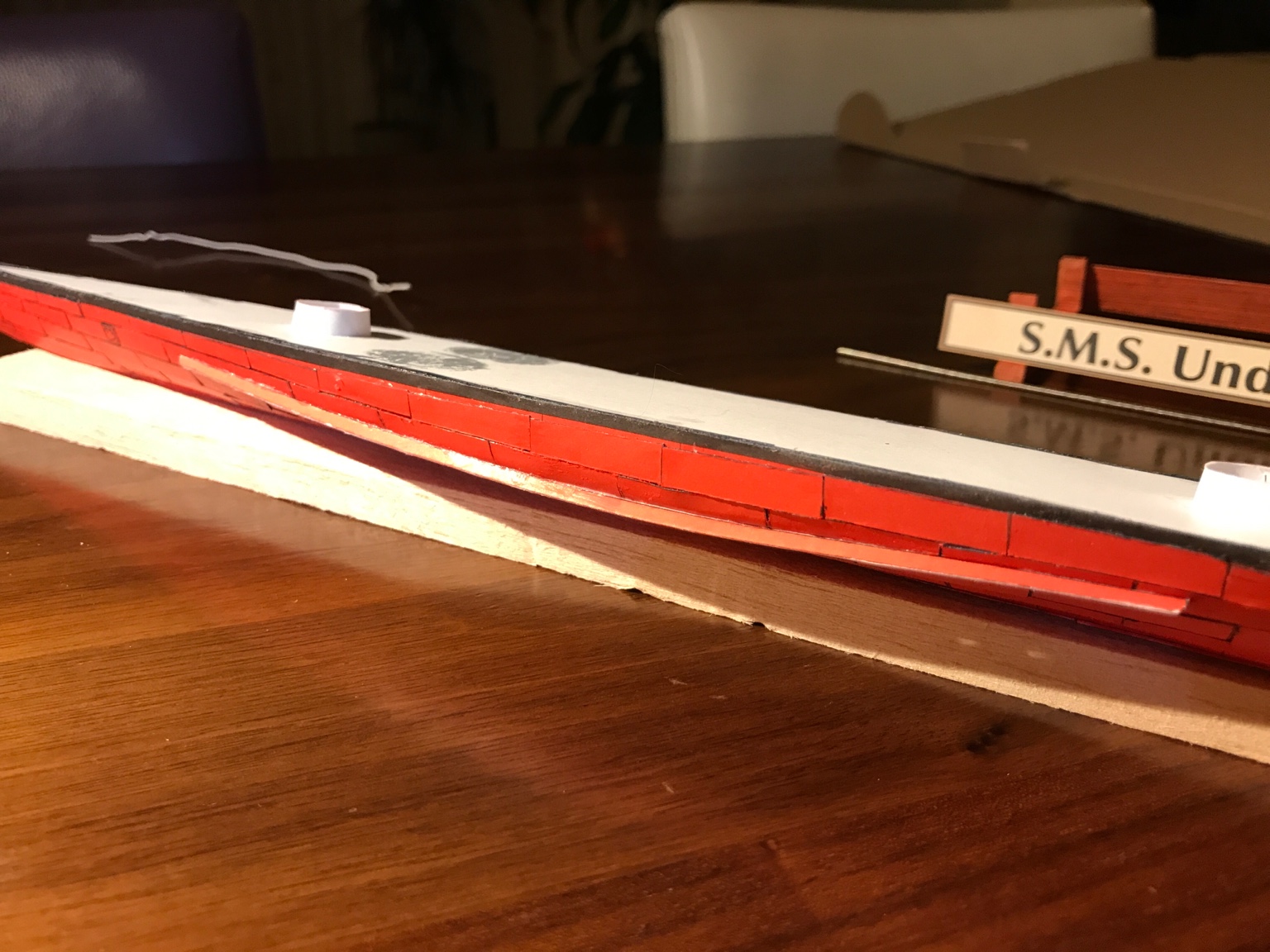

    Ik monteer de railingen (met neerklapbare luiken, lijkt het, geen idee wat voor zin dat had) en voor sluit ik de boeg.
    Dit doe ik veel vroeger dan de bouwtekening aangeeft, maar ik zie geen risico. Normaal geen goed plan.
    Dit doe ik omdat er nu nog weinig opbouw is, en dit best lastige delen zijn, en omdat ik de romp toch nu al wat wil verouderen. Dom wellicht.
