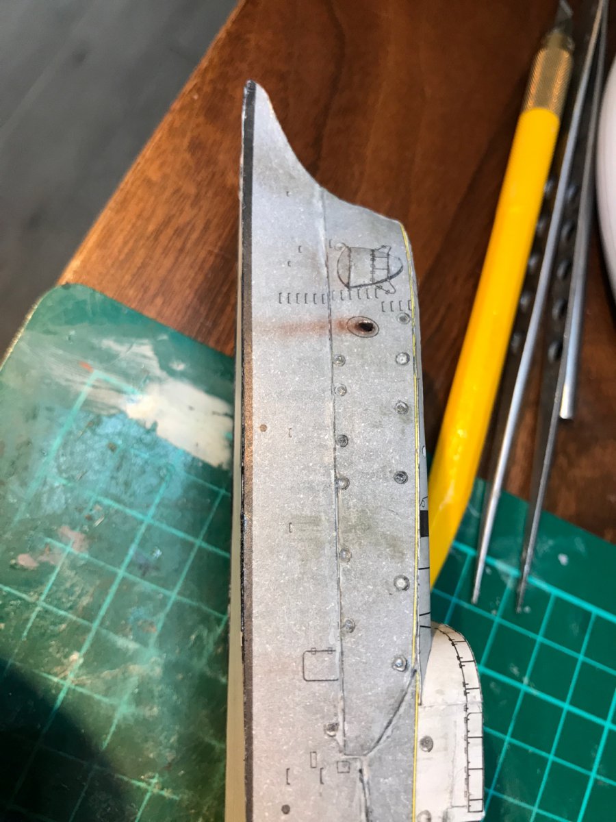

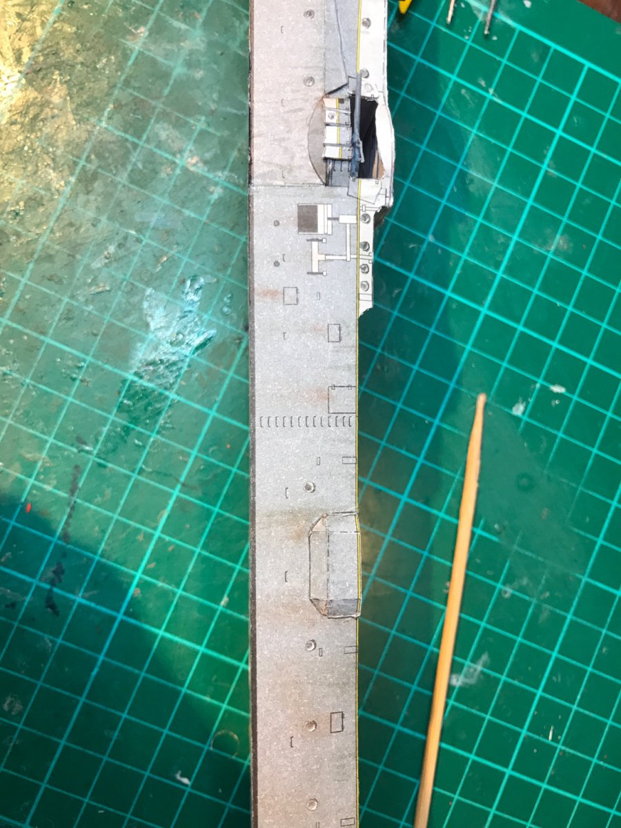

Ik dry brush met pure olieverf zowel als dat ik met sterk verdunde olieverf probeer hele fijne vuilstreepjes te trekken. Hopelijk mooi en vooral ook verberg ik zo nog wat meer plamuur en overgangen. Met poederverf (droog dus) voeg ik nog wat roest toe op logische plekken.
Ik experimenteer hierbij altijd eerst op mijn tweede set, want het is al heel snel teveel met verouderen en papier is weer eens weinig vergevingsgezind. Overschilderen is er niet bij [emoji22]

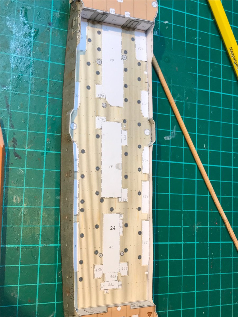

Ook voor het wel zeer eentonige dek is dit wellicht een idee (poederverf?), maar dat zou dan een klus voor het eind moeten zijn denk ik. Alhoewel...
Met een heel fijne kwast superlicht gepoederd. Toch een goed idee nu, want ander was mijn opbouw vast later ook rood geworden!

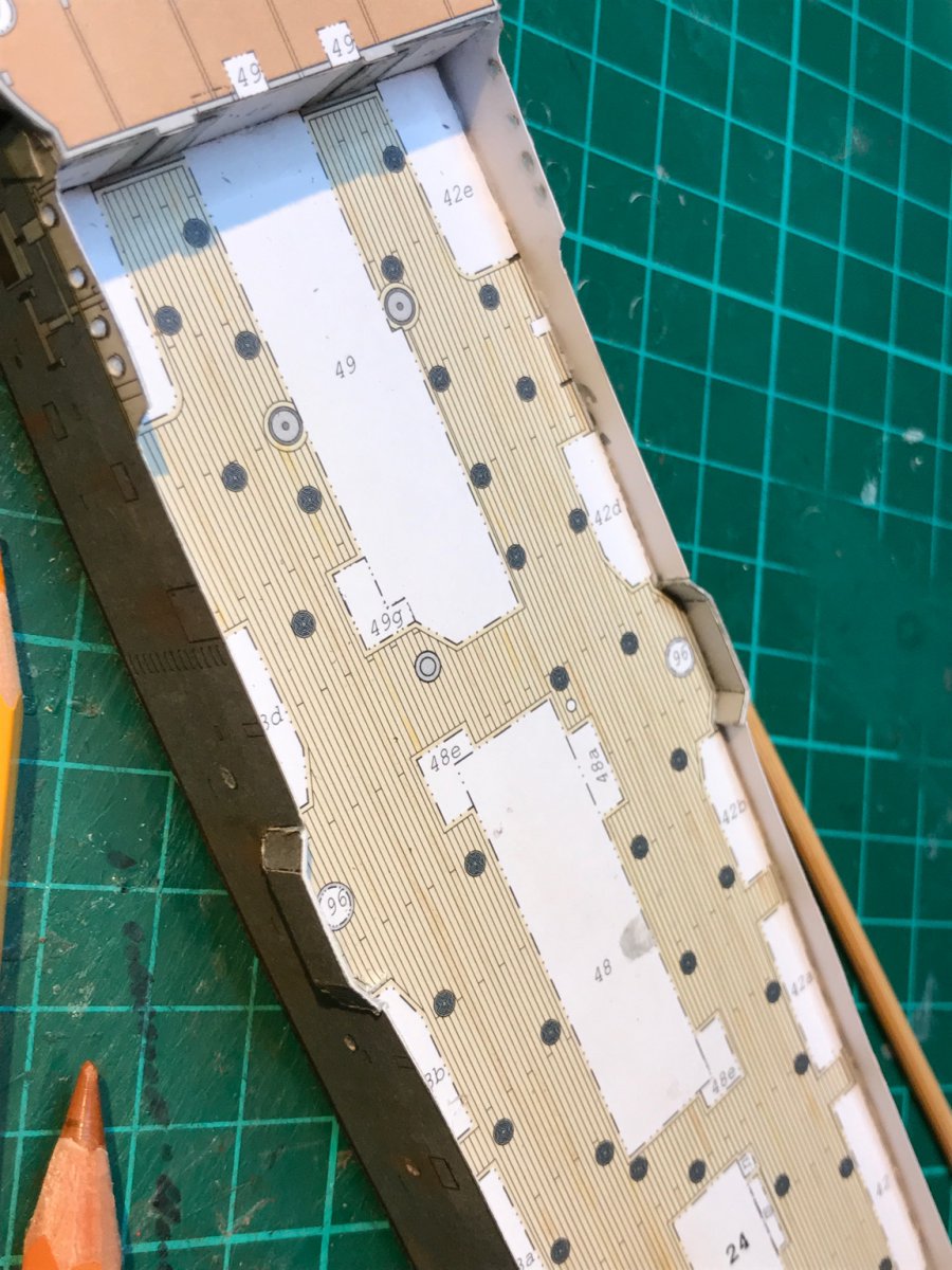

Ik experimenteer ook wat met de planken, maar dat is me toch te tricky. Voor je het weet heb je onnatuurlijke strepen.

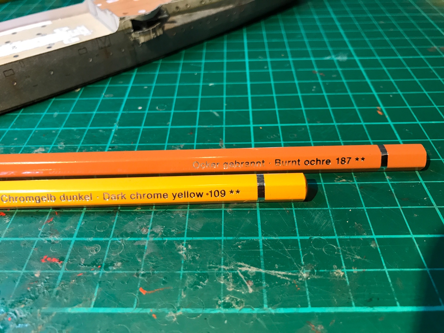

Wel gebruik ik mijn potloden (droog!) om planken iets op te lichten of verdonkeren. Ik weet dat een dek normaal flink bleek was, maar dit geeft het voor mij toch net iets extra’s. En juist die grote dekoppervlakken maken of breken het model, is mijn ervaring in scratchbouw.
Hopen maar dat dit goed uitpakt, meer leren is experimenteren [emoji6]
Als olieverf gebruikte ik kleuren van abteilung 502, eigenlijk bedoeld voor washes op kunststof. De 105 en 100. Die zitten in de verouderingsset voor schepen abt306. Tot mijn verrassing ontbreekt daarin roest, maar goed, zoiets heb ik van rembrandt

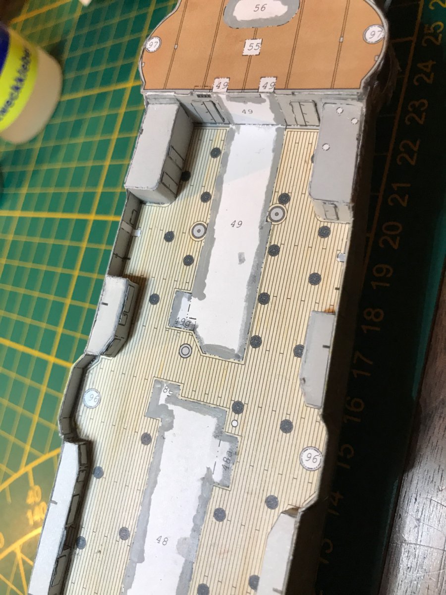

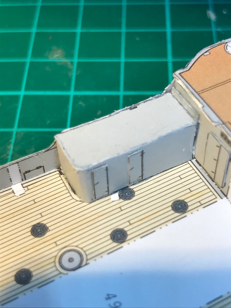

De opbergkisten zitten. Maar dat was wel een gedoe zeg. Ten eerste bleken ze te hoog. Het dak stak wel een mm boven de railing uit. Daarnaast ook te breed, waardoor het dak niet dekte. Tenslotte zitten er onzinnige lijmranden bij. Die eraf snijden geeft een veel beter resultaat (hoeks verlijmen). En in dit geval moest ik wel.
Vergelijk hier het origineel: de luiken zitten 2 mm boven de grond, na passen misschien een halve mm. Ik kan me niet voorstellen dat dat geen fout van de ontwerper is, maar goed, wellicht mis ik wat?

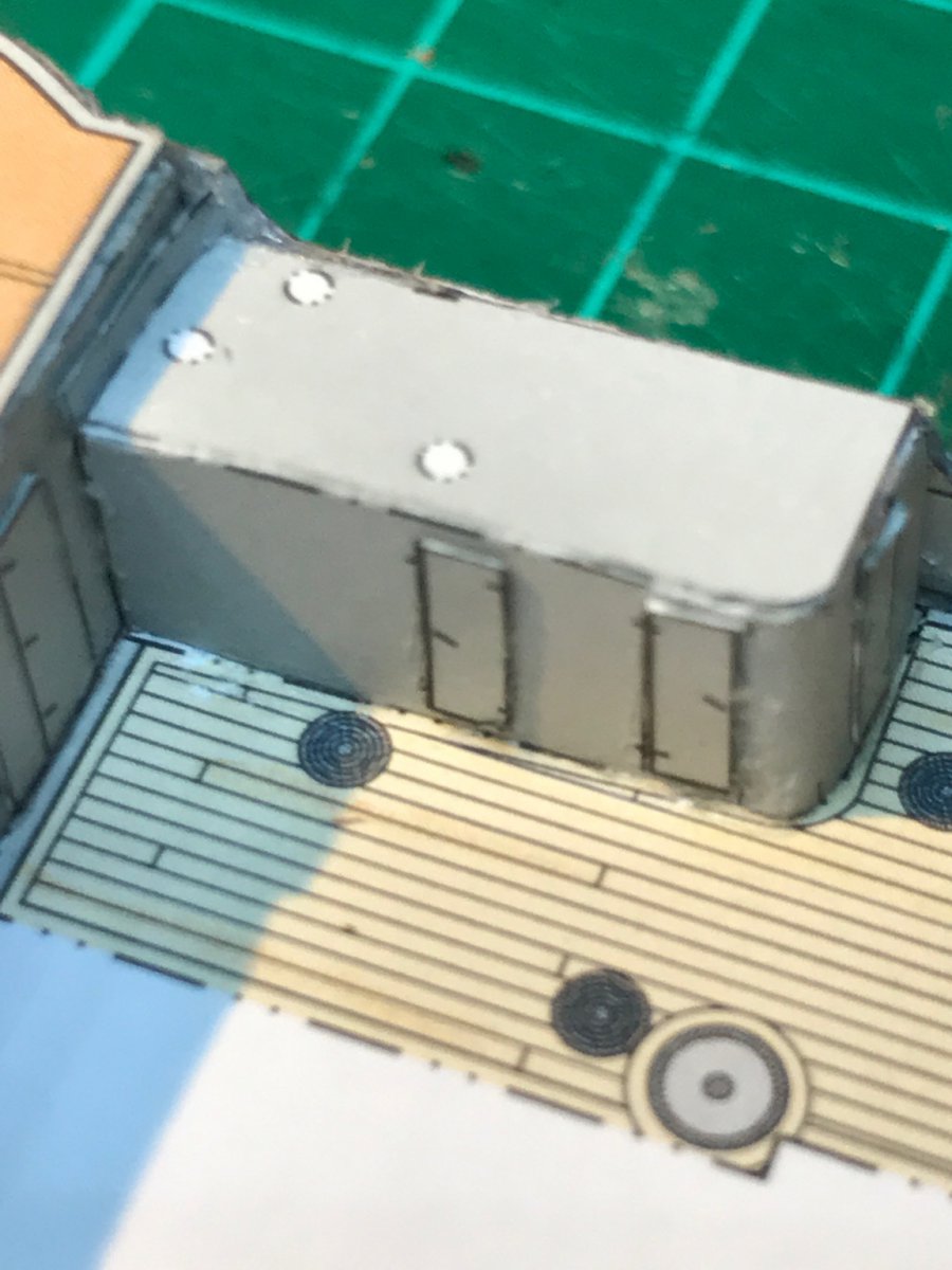

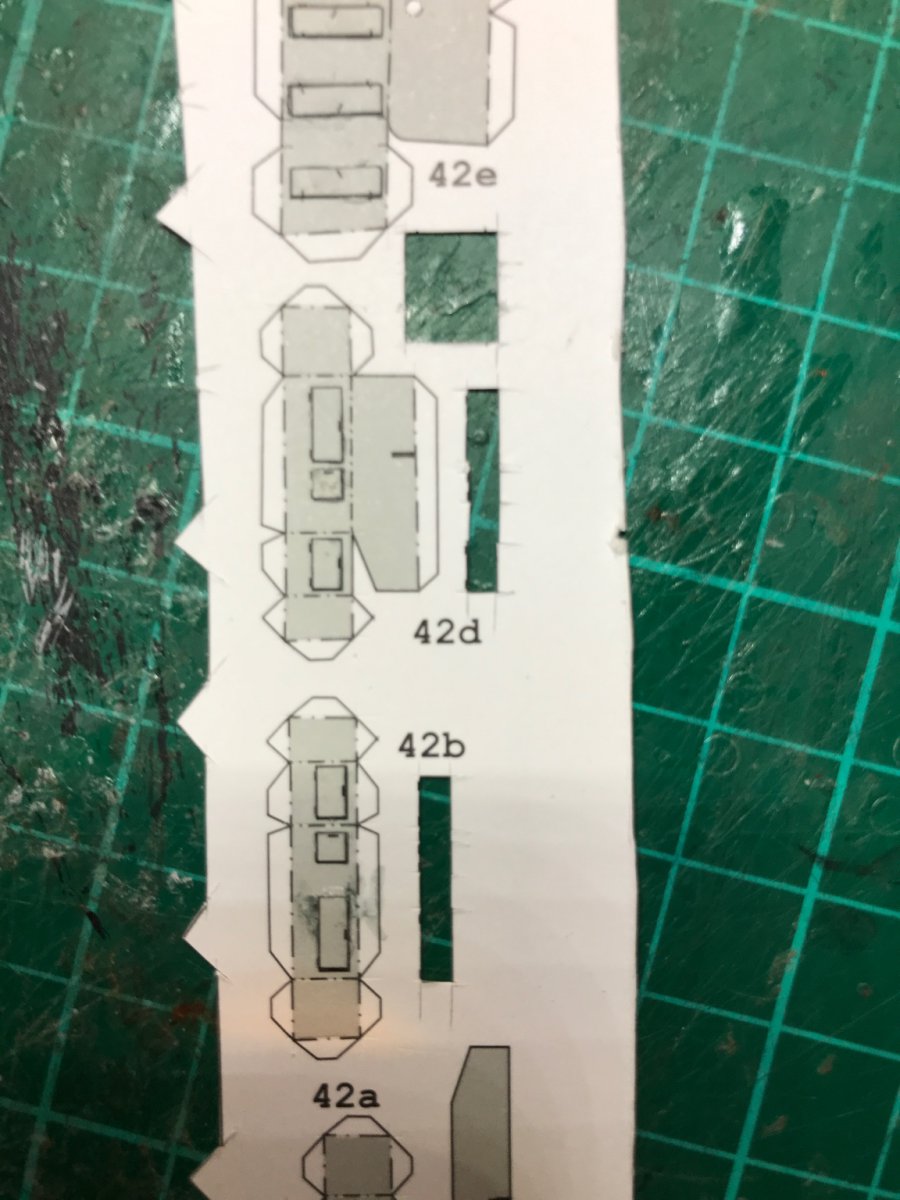

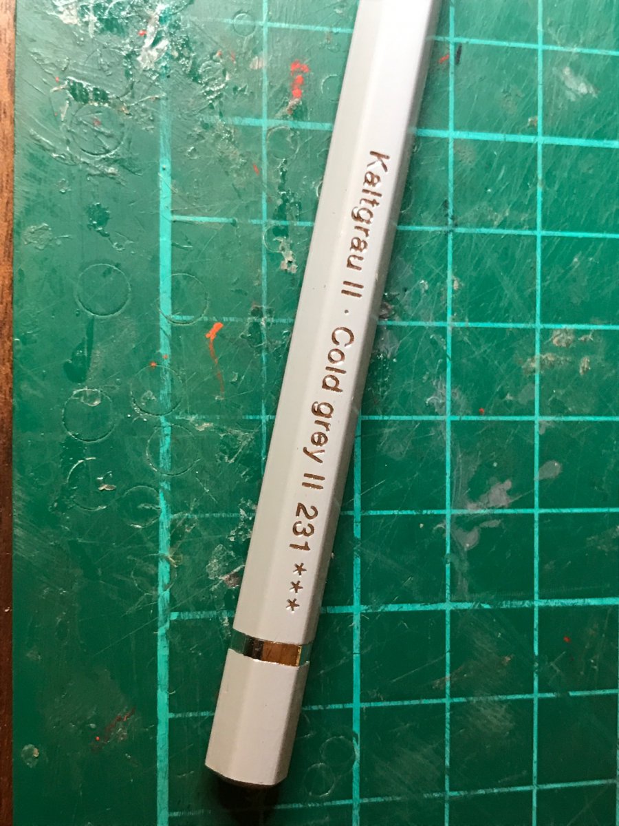

Ook mijn grijze potlood verbetert een hoop: de zwarte knip en vouwlijnen vind ik altijd erg storend op zo’n fijn model
Zonder
Na het nastrijken met een nat (de tong) potlood.

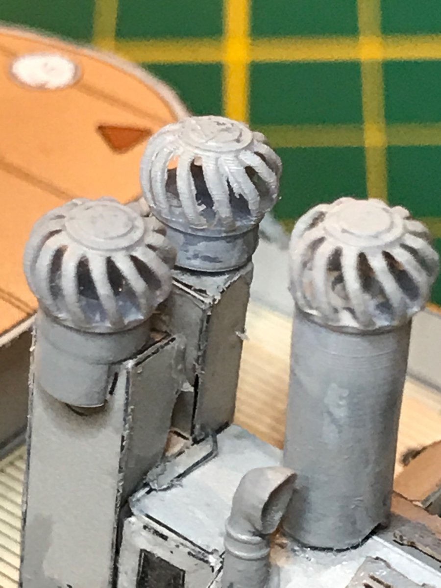

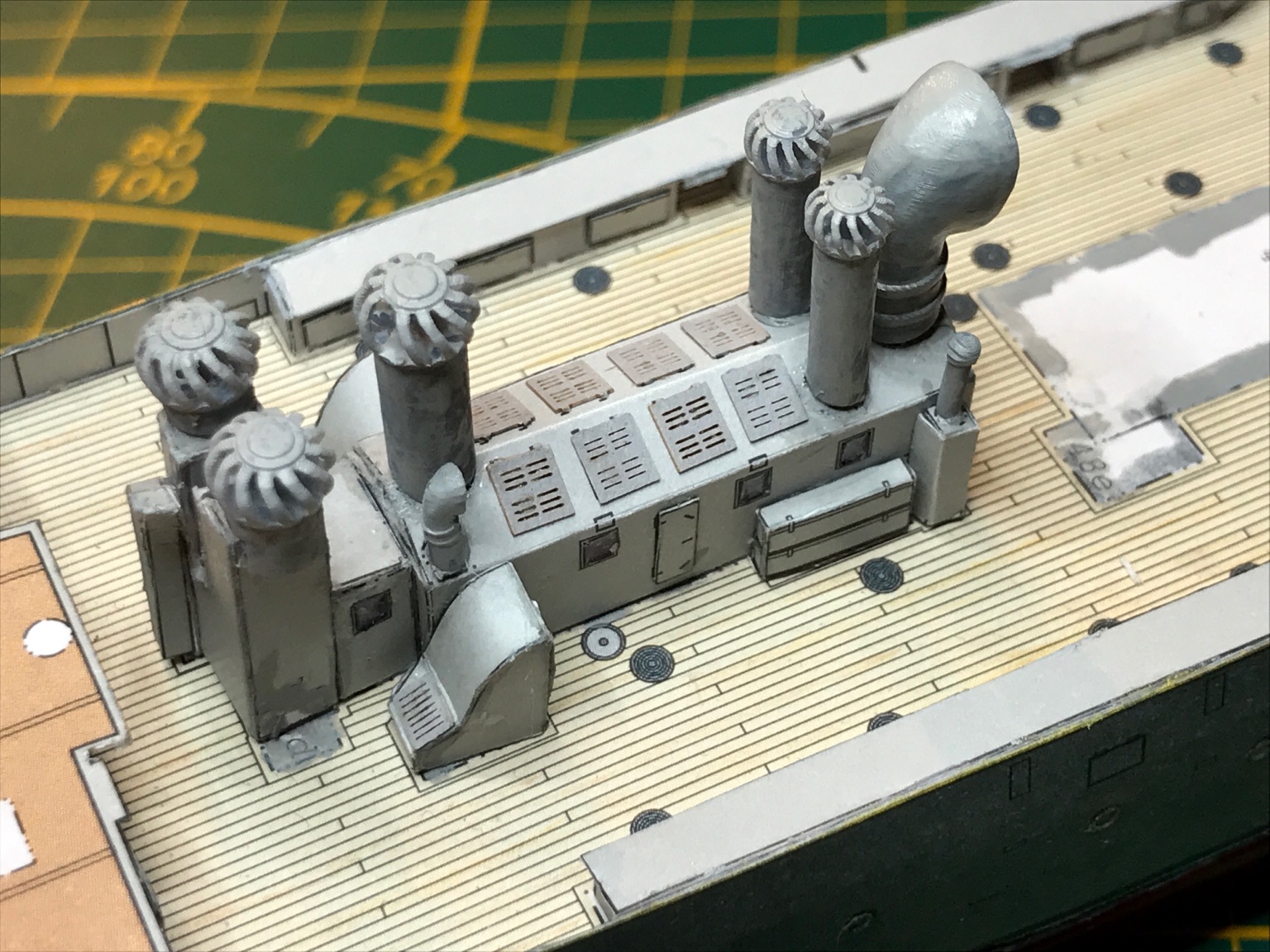

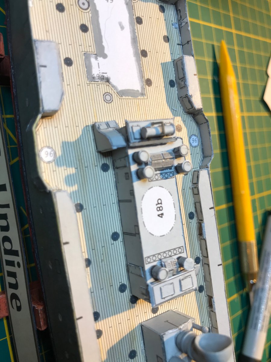

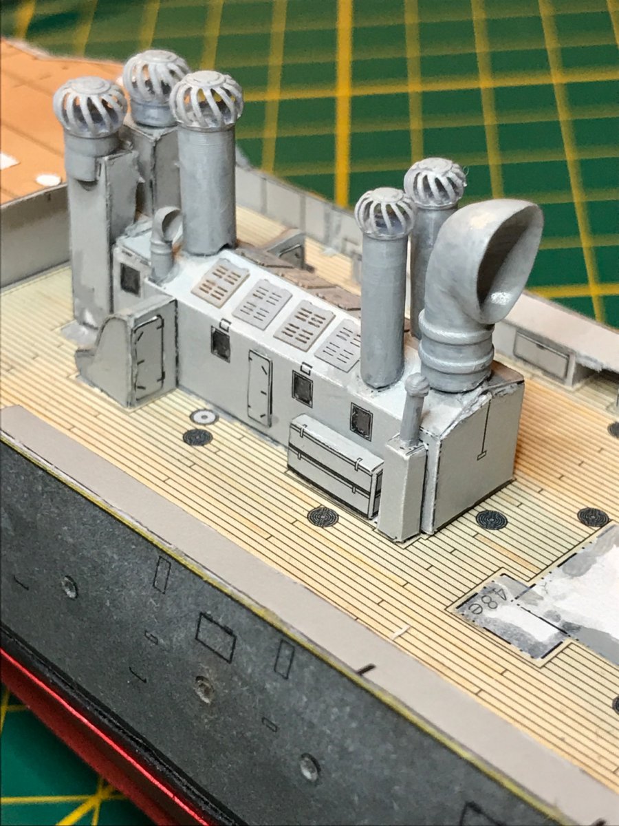

Het eerste dekhuis is geplaatst en bijna klaar. Bovenop de luchtinlaten en uitlaten uitmijn 3d printer. Deze schilder ik met 71.407 model air van vallejo na geplakt te zijn met de gewone allesklever van kittifix.
Eigenlijk zou de kleur hier nog net wat lichter kunnen. Hoe waarheidsgetrouw de topjes zijn laat zich raden. Ik heb hier geen foto’s van en het is nu gemodelleerd naar dakventilatoren. Maar het staat wel leuk en vooral heel bijzonder dat ik dit zo uit de printer kreeg
Een beetje bijschilderen later mag nog wel, maar ingezoomed wordt elk model slordig. En ik verouder wellicht nog wat voor meer blenden.
Ps: nog mooier was spuiten voor montage geweest, maar dit werkte lekker door.

Ik beschilder ook de witte vlakken, omdat die toch de neiging hebben net onder een dekhuis zichtbaar te worden. Jammer dat zon bouwplaat dat niet doet en ook jammer van al die veel te zwarte vouwnaden. Stift en verf verminderen het wel.

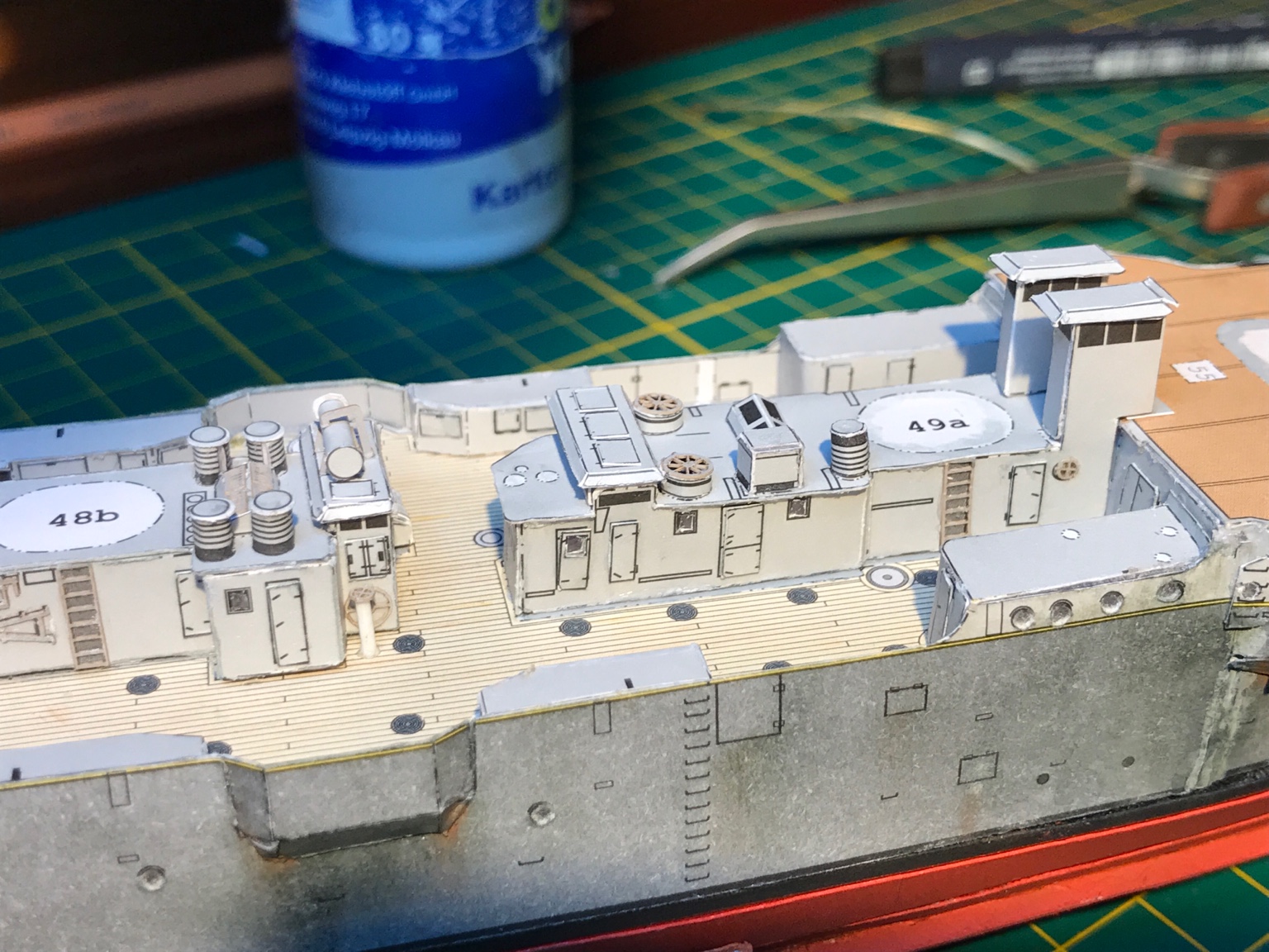

Weer een dekhuis verder. De (vast lastige) schoorsteen komt later, want anders ga ik die vast per ongeluk een keer pletten. Dat wordt wel een lastig element
Weer een dekhuis.
Ditmaal stopte ik wel balsa onder de schoorsteen, wat een iets steviger basis geeft (zie men Wespe verslag waar ik door het dekhuis heendrukte).
Er moet nog wel wat afgewerkt en toegevoegd

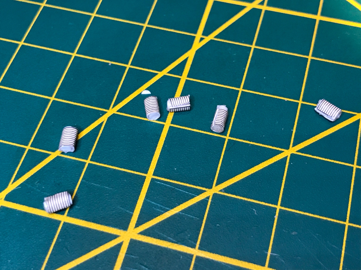

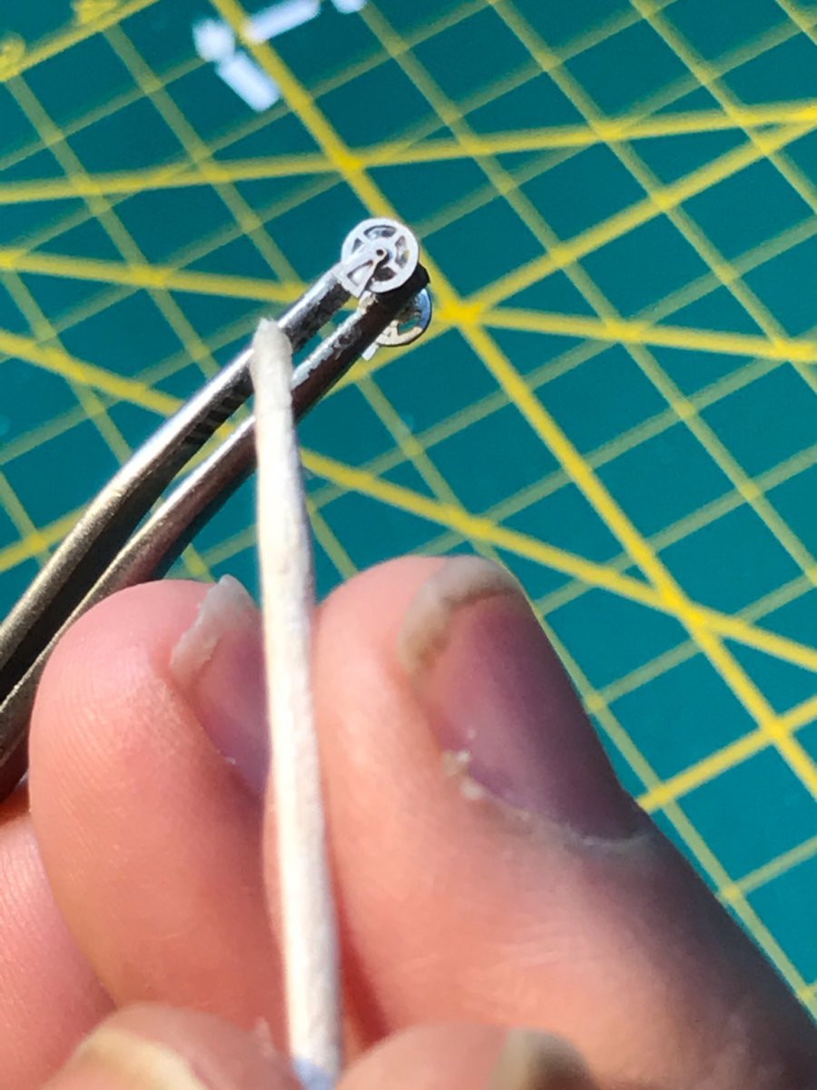

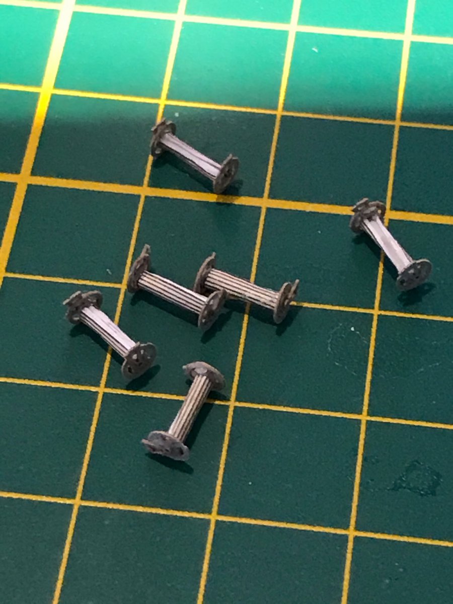

Ik maak voetjes door een klempincet uit te lijnen met de lelijke onderkant. Vervolgens lijm op de zijkant met prikker 1 en met een net klevende prikker 2 (of mr grabbit) onderdeeltje oppakken op delijm uitgelijnd met het pincet loslaten. Zo lijnen beide kanten mooi uit.
Dom genoeg maakte ik de rollen in de lengte ipv breedte. Maar weer lossnijden en opnieuw plakken. Stom, ik vond het al vreemd dat de lijnen in de lengte liepen. Bij de hamburger haven maakte ik dezelfde fout [emoji35]
