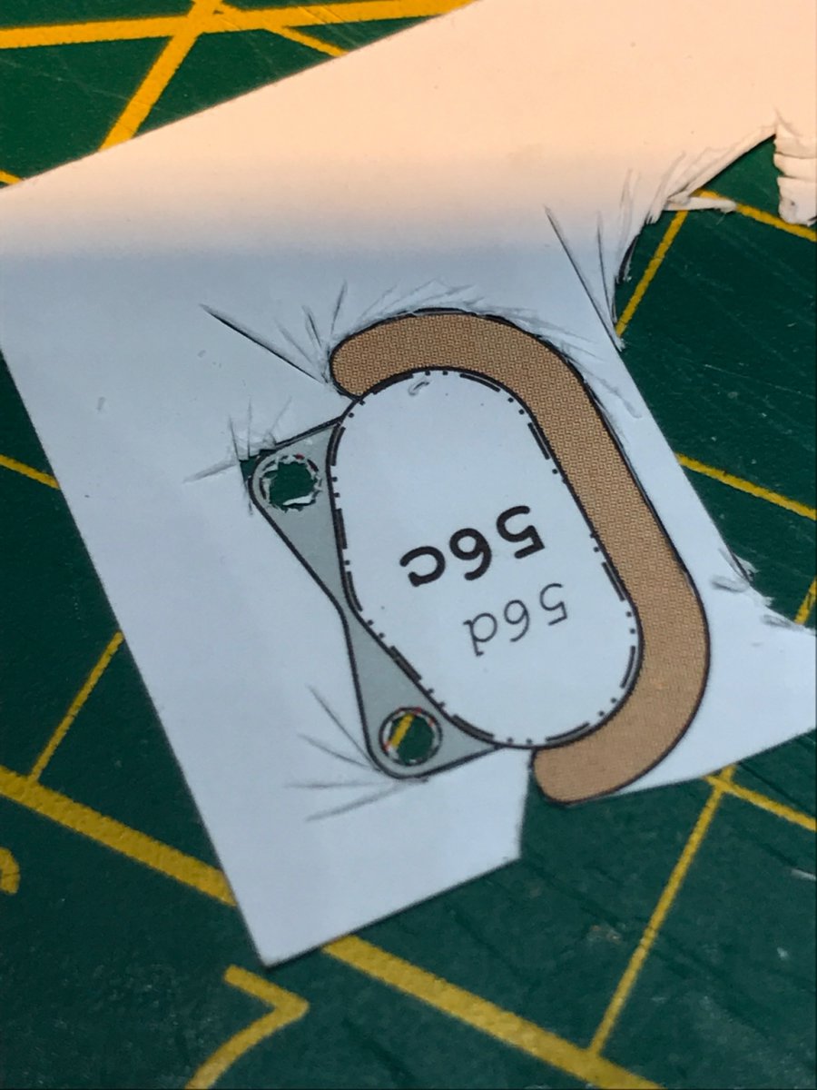

Hier is goed te zien hoe ik rondsnij bij scherpe bochten. Stukje voor stukje en met de klok mee.

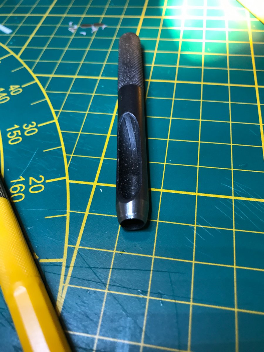

Ook een goed alternatief voor deksels (rondjes) ponsen, alhoewel dat natuurlijk mooier rond is, maar vaak niet op de lijn

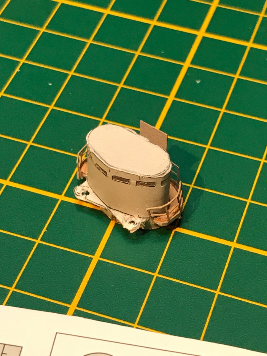

De commandopost. Dom genoeg maakte ik hier beglazing in. Die zal er zeker niet ingezeten hebben (toch?). Ik had geen reserve onderdeel hiervan omdat ik daar eerder per ongeluk doorheen was gesneden.
Het oogt nog niet fraai, scheef en nogal lelijk waar nog ventilatieschachten moeten komen.

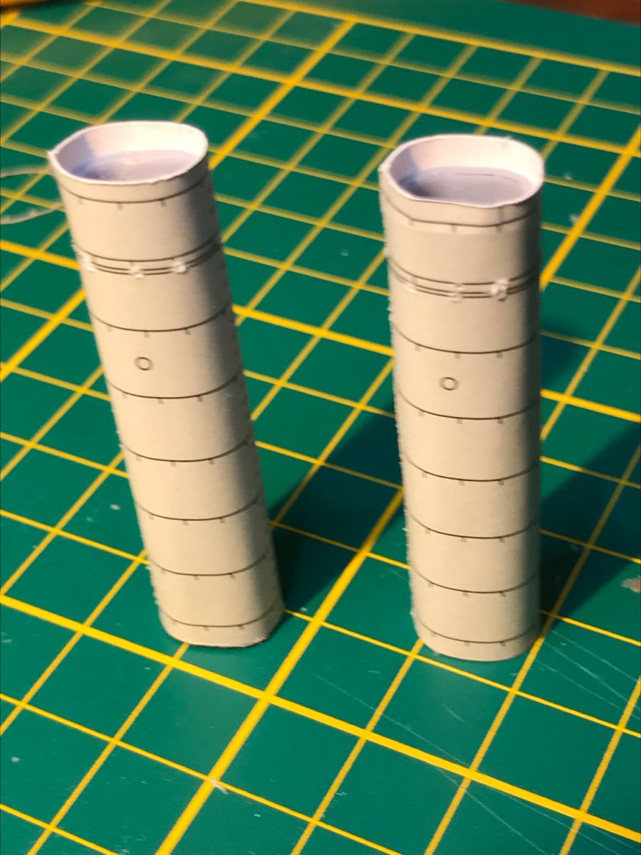

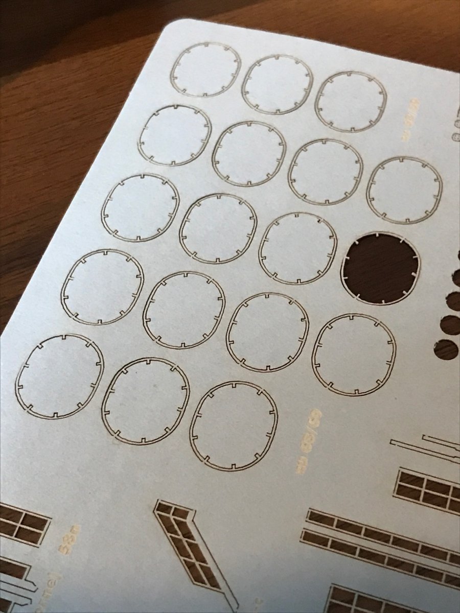

Ik maak twee maten schoorstenen als mallen. De kunst wordt de railing daar netjes omheen te krijgen.

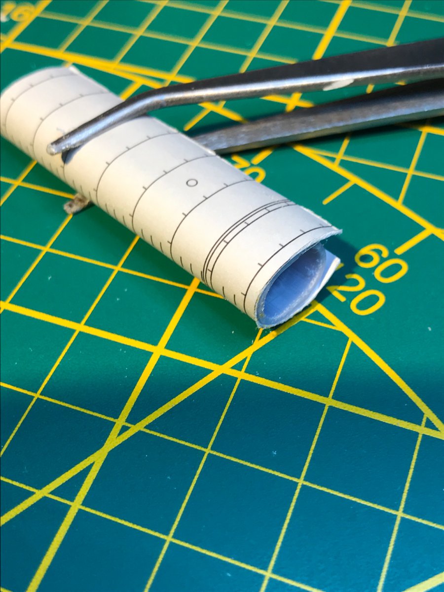

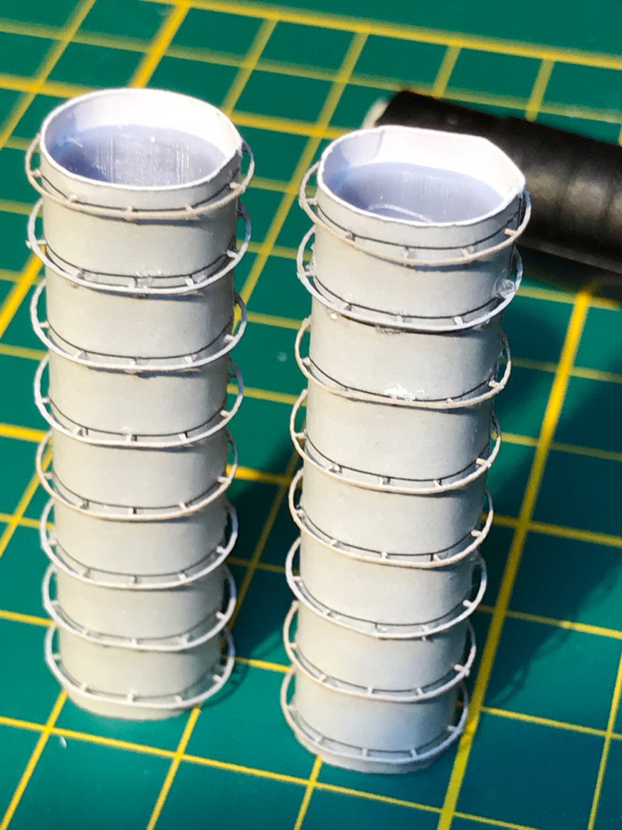

Het lijkt een perfecte fit te zijn. Ik trok 2x 0.2 mm af voor het papier. De printer is op 0.05 mm nauwkeurig. Werken met een digitale schuifmaat voor opmeten helpt ook!
Eerst lijm is de voorkant
Twee prachtig strakke schoorstenen, ware het niet dat ik het echt voor elkaar heb gekregen de rechter op de kop te plakken. Waardoor dus ook de lelijke naad aan de voorkant zit!
Leve de reserve set!

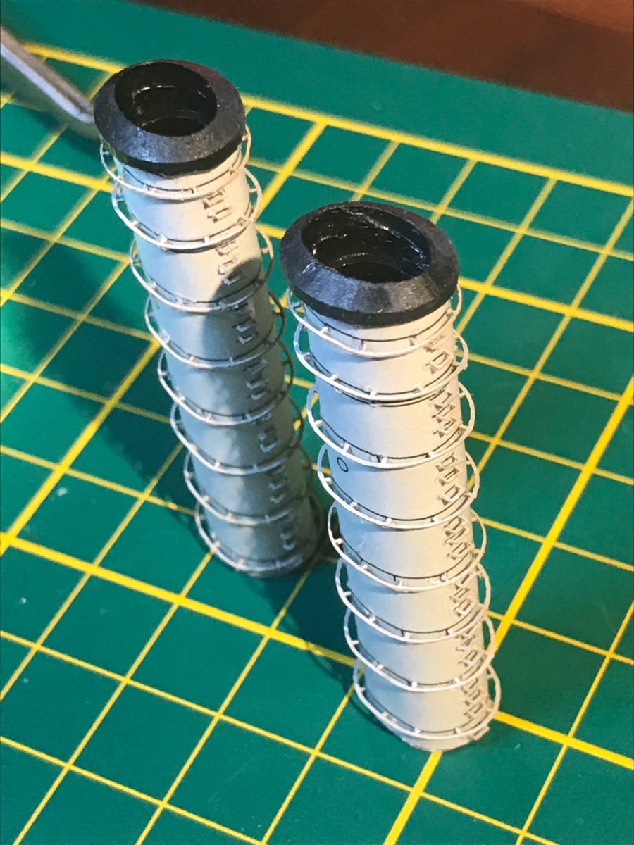

Nu zijn het wel tweelingzusjes. Ik boorde 0.5 mm gaatjes voor mijn visdraad of misschien toch een poging weer met elastisch.

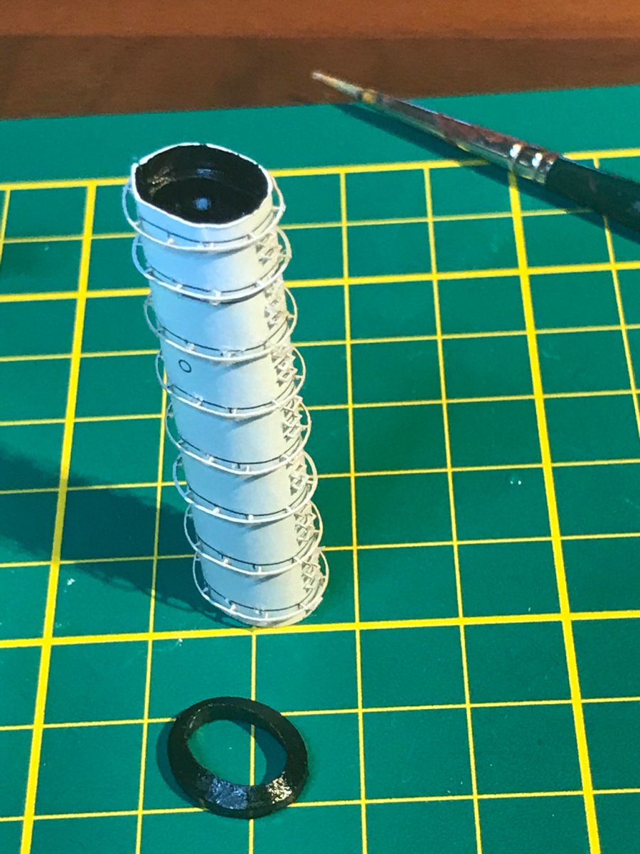

Met gemonteerde kap, ook 3d, want op zon strakke schoorsteen lukte het me niet in papier een bevredigende kap te maken
Op de foto nog wat lijm te zien in de schoorsteen. Dat moet nog weg.
Grappig altijd dat je dit soort dingen pas ziet op de foto

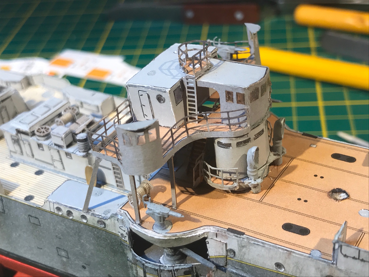

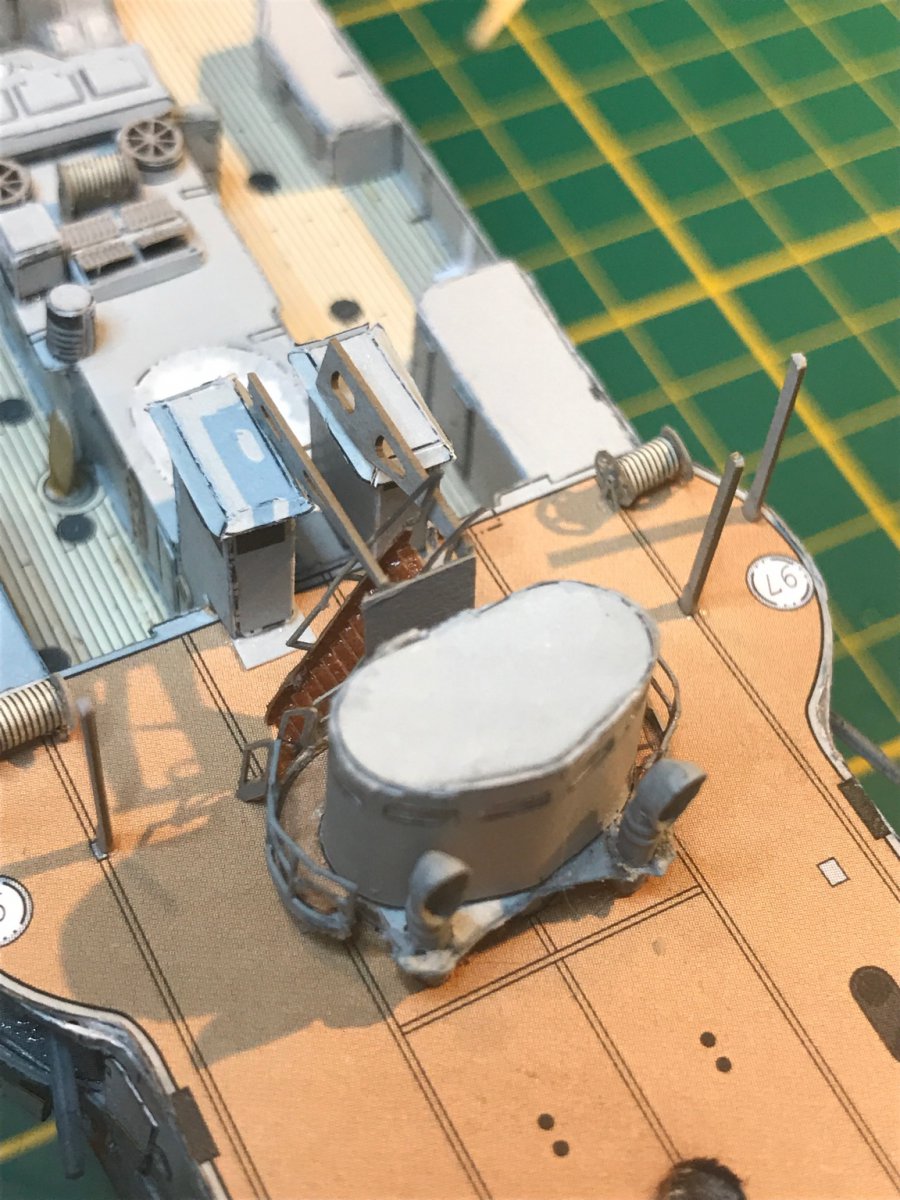

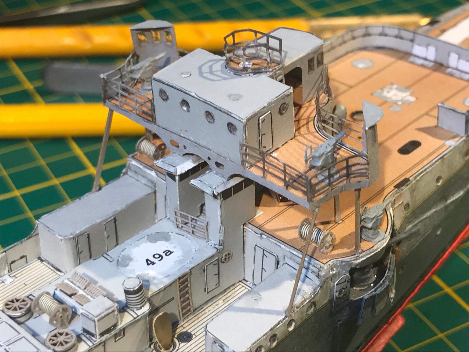

Montage van de geschutsleiding en stuurhuis in oorlogstijd. De trappen moeten nog. Ik strijk de railingen na met 3 sec lijm. Dan worden ze mooi stijf. Nadeel is dat ze ook donker verkleuren, dus even oplichten met mijn verf

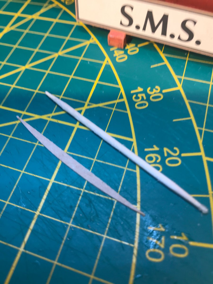

Ik gebruik tegenwoordig de jordan tandenstoker pikker. De onderste. Werkt nog secuurder voor doseren lijm dan een cocktail prikker

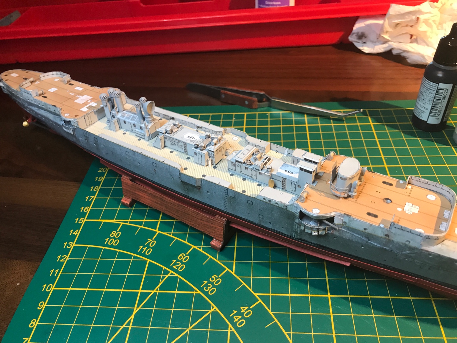

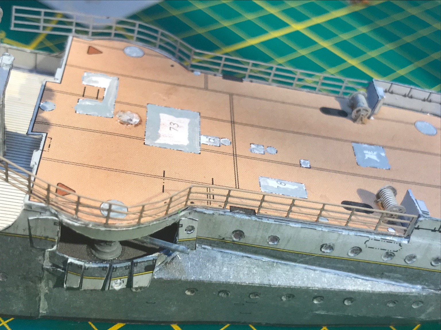

Gemonteerd
Was best een hoop gedoe. Bovendek had nogal de neiging naar achter te hellen maar ik ben nu redelijk tevreden

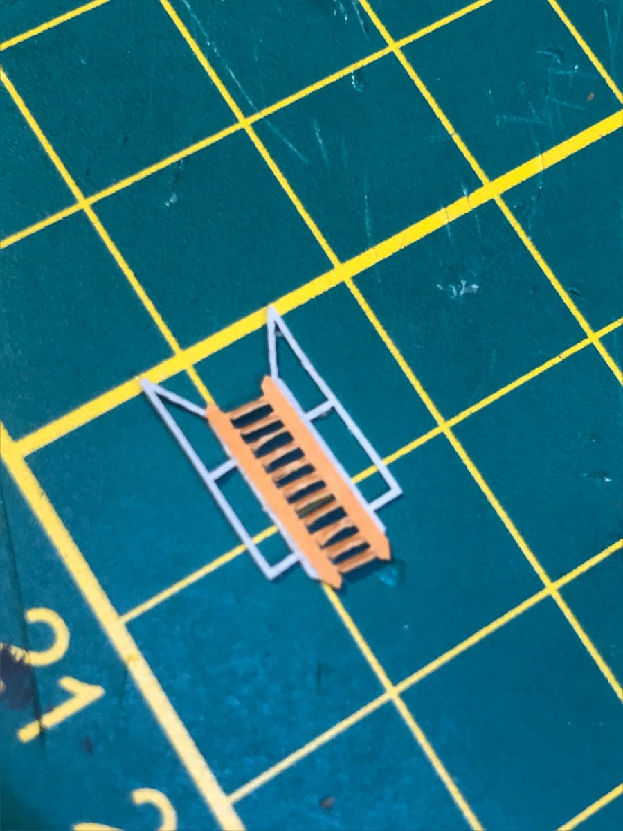

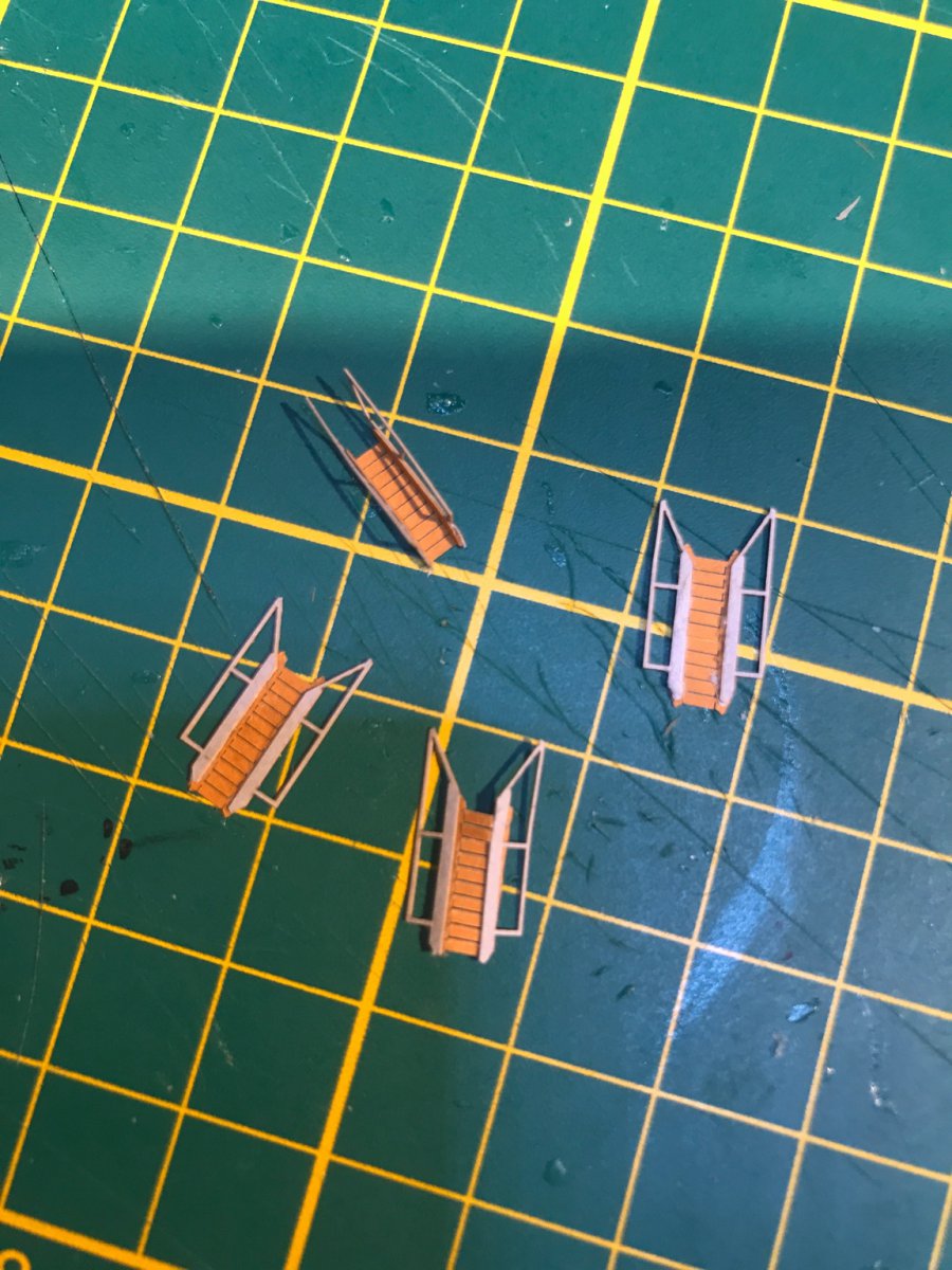

Ladders stap 1: ik plak de rail op de platte treden. Essentieel te letten welke kanten de treden ingesneden zijn. De onderste zit scheef maar lossnijden lukte niet meer
Eerst de zijkanten al buigen. Dan gaat dat straks makkelijker
Weer plat. Opwippen met een mesje, van boven naar beneden.
Rail buigen
Insmeren met secondenlijm en op de kop drogen (het moet niet aan mijn mat plakken)
Ik gebruik niet toxische seconden lijm
Deze droogt ook iets langzamer

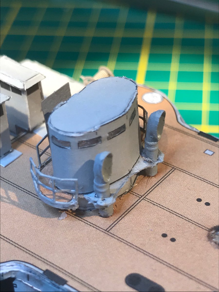

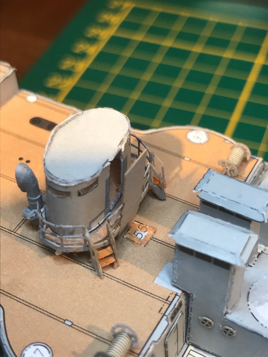

Om goed te kunnen weten waar detrappen uitkomen monteer ik alvast railing. Met seconden lijm best veilig. Voordeel is ook dat ik al die dingen op het dek die tegen de railing aankomen goed plaats.
Ik monteer de railing stukje voor stukje.
