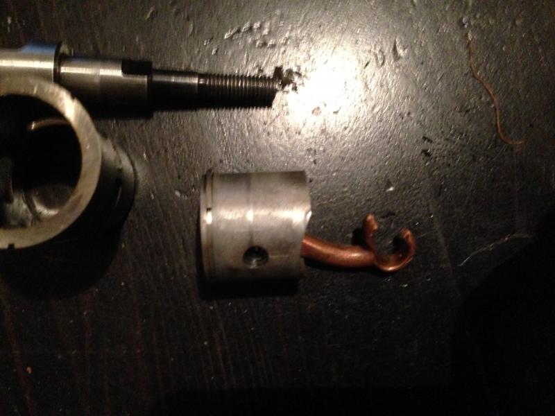

Kleine nitro motor irvine 53,op benzine laten lopen,
Gezien me drijfstang van NGH GT9 stuk is,
En ik wacht op dat onderdeel uit verwegiestan.

De NGH 9 heb ik heel wat mee gevlogen. Dat drijf stang stuk ging is wellicht mijn eigen fout!
Sins de orginele uit Laa stuk was, Had ik een open os demper leeg dus ,amders werd hij te warm,,
De laatst vlucht had ik een reso (ja stom) er op gezet, moet zeggen hij ging als een racet ( schoot weg en even later klaar )
Hij maakte te veel toeren ,
Sonde .
Dom heel dom.
Want ik wacht tot de motors weer in stock zijn en koop er weer een.

dat men nu zeg motor moet ook heel blijven, ik zei al is mijn schuld door reso er op te zetten , , hij ging tot 19000 rpm, toen dacht ik stop met meten, laat ik maar vliegen want ,koeling,
en hij schoot weg , als een racet , en ,drijfstang stuk het gevolg
3 euro 2 besteld bijna binnen ,
irvine is abc , misschien was het dom van me , niet over na ggedacht, maar heb heel veel motoren en nitro vlieg doe ik nu alleen met delta, irvine 40, met 500ml tank er in,
