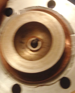

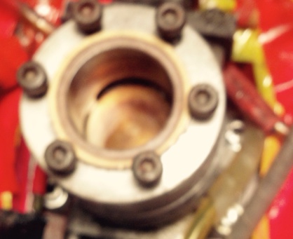

Zo ziet de zuiger er van boven uit ,miet verkleurd door te heet geworden .!
Bougie is aardig zwart met roet? Denk toch te veel olie , dan .
Nee, die bougie is prima: hij is nog blank op de massa, en een beetje kool op de electrode brand wel weg door de vonk.
Maar het zou wel helpen als je scherpere foto's zou plaatsen, want heel echt goed kan ik het niet zien.
De zuiger ziet er prima uit....

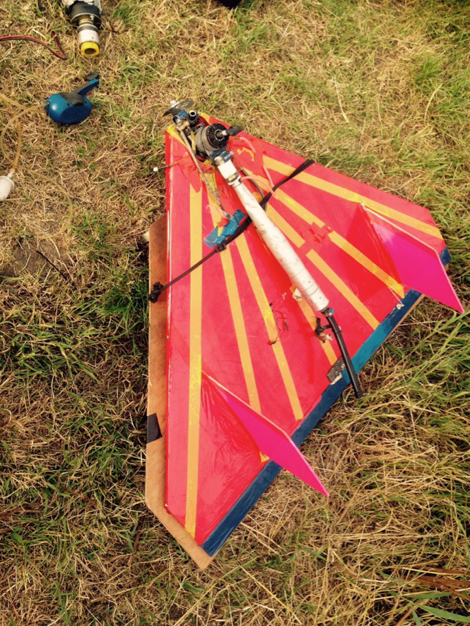

Nou dit is na veel proberen en uit vogelen , hoor de uit laat ,
Is niet wat het lijk zeg maar . Ja oude zooi .haha
Maar te eerste is reso enig optie gezien achter uitlaat . Ook moet de uitlaat eindigen of onder de delta of er achter .
De lengte deed niks af in toeren of toe namen in temperatuur . Of aan geluid .
Maar dat is ook niet doel.
Uitlaat moet gewoon buiten de delta uit komen .
Uit laat heeft zeer weinig in vloed op de motor als ik hem langer .
maak
Maar is al terug als hier voor want had nu geen druk in de tank .

En foto van bougie kreeg ik niet scherp nee , en van de zuiger ook ni zie ik nu.
