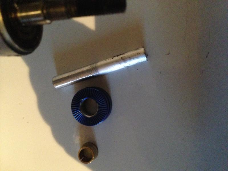

moet iets verzinnen om propmee nemer van de os , vast te kunnen zetten ,denk klein vlak kant je op kruk as .

Je bedoelt, de propmeenemer in een vaste stand van de krukas te krijgen?
Hoe zit hij momenteel dan vast? met een klemkonus?
Groet, Bert
propmeenemer
hoi zie foto,de prop menemer , heeft een klem passing,
van 10mm de kruk as van de os,is 8mm ,ik had een alu busje gemaakt.

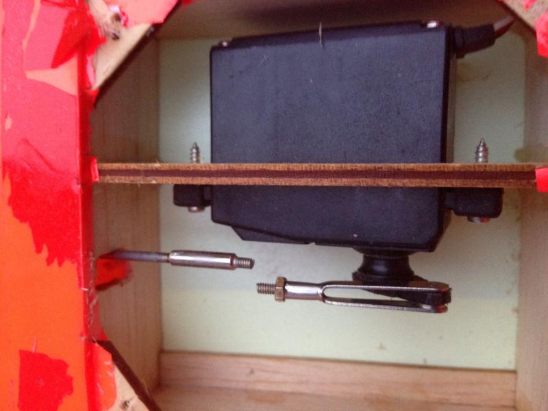

wil de gaan vliegen en zag dat een roer lam was,
kijk wat trillingen gedaan hebben ? geloof dat hij best geknikt kan zijn, een keer met vervoer tegen roer aan gestoten , niet dat het zicht baar krom was ,want dan zou ik dat gezien moeten hebben aan de stand van het roer,
maar hij lag op een tafel , en ik was de motor aan afstellen ,
en in eens zag ik het roer hangen , en kijk wat een scherp breuk,
trillingen >?

ik zal gelijk me stuurstangen vervangen ,

Had ook een keer dat stuur stang van het roer finaal strak was af gebroken , als of het met een mes was gesneden . Zo straks breuk .( trillingen ?)
