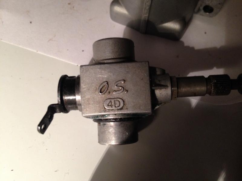

Welk TYPE carburateur van OS heb je nu gebruikt????

Hoi de carb type zal ik morge door geven ,maar , ik had al wel geantwoord ,
Dat het een is et hals maat ,16 (15,8) dat weet ik nog uit me hoofd,omdat ik aan zoeke was .
Hij is stuk gegaan door te veel toeren zuiger en cilinder wand zijn als spiegel , en heeft heel wat uren gelopen .1/20 castrol, .
Maar ik heb le vergist in hals maat, ben net maar gaan kijken,!
Carb op NGH - os, 4D. Hals maat 14.
OS 4D? Das de carburateur van de OS 46SF.
Hals diameter daarvan is 13,5 mm.
Dan dicht je af op de rubber ring.
Maar elke behoorlijke carburateur werkt dan denk ik.
Doorlaat van de barrel-gasklep bedraagt 8,5 mm
Mogelijk dat ie daardoor zo goed brandstof aanzuigt...
Een vergelijkbare heli carburateur zou ook goed werken, die van een 10cc ook.

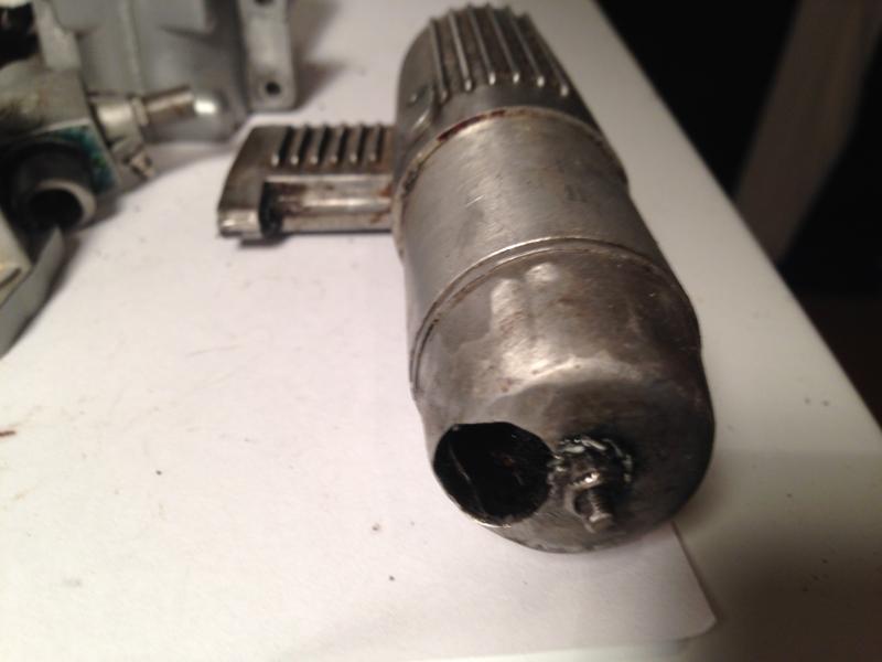

bedank voor u bericht .
hoi , ,
bedankt voor info,
de demper was dat ook een lege?
en nu is hij stiller , maar heeft u niet het idee dat hij veel warmer werd,?
dat was bij de ngh echt een ramp.
Maar ja de motor die u heeft is ook een merk , ,
ik zal eens gaan lezen wat men al niet schrijft over die motor thx
