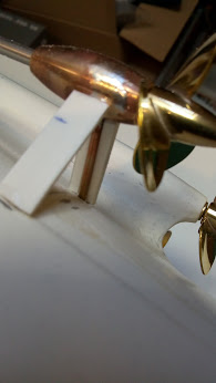

Verder gegaan met de uithouders van de stuur-en bakboord schroefas. Kunststof strips(2 mm dik) gemaakt. aan de achterzijde, met een ronde vijl over de volle lengte een groef gevijld, waarin de messingen asjes van 2 mm passen. Dan het geheel verlijmd met de asjes en romp. Aan de binnenzijde komt nog een dikke laag epoxy, waarna alles in vorm wordt gevijld, cq geschuurd.

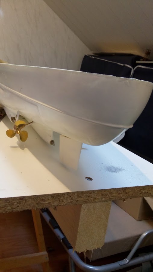

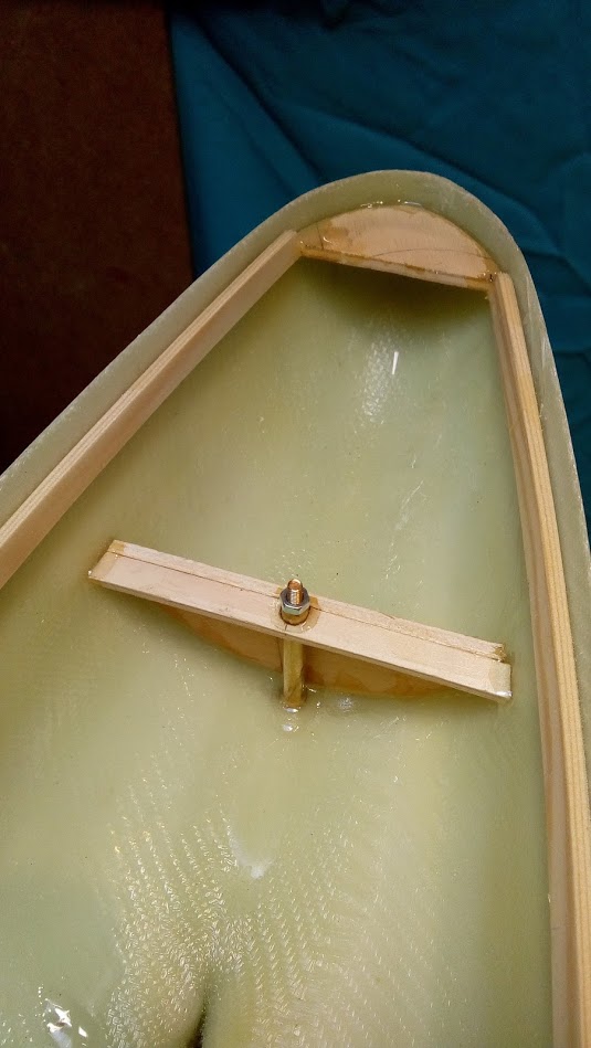

Vandaag een spant gemaakt die het lager voor het roer moet ondersteunen.
Duidelijk is op de 2e foto de Degausing kabel te zien die om het ronde achterschip doorloopt. Tijdens "Rheinübung"was dit niet zo. De kabel stopte bij het achterschip. De kabel door laten lopen rond het achterschip, is pas in Brest gebeurt. Dit moet ik dus verwijderen.

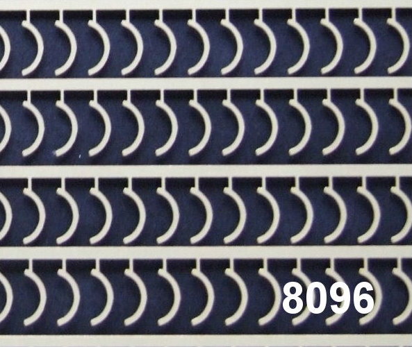

Wilde beginnen met het boren van de patrijspoorten, maar heb op een site losse regengoten voor de patrijspoorten gevonden. deze zijn voor 3 mm poorten. Ik heb deze besteld en wil wachten met boren tot ik ze in huis heb. Ik heb houtboren van Ø3 en Ø3.5 mm. Volgens de site waar ik ze besteld heb, zijn de regengoten voor de Bismarck 1/100. Dus in elk geval de zelfde schaal als mijn schip.
Op een fretje zitten er 100 stuks op.
