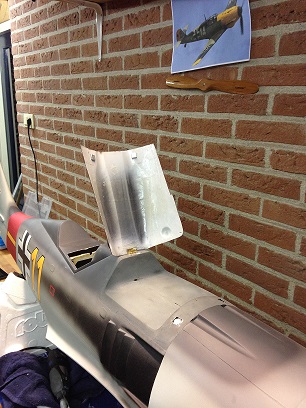

Deze week begonnen met het terug plaatsen van de Gunhood.
Ik heb gekozen voor sluiting d.m.v. magneten.
uiteraard eerst de Gunhood zelf eerst verstevigd met polyesterhars en glasmat (80gr/m2)
Waar ik een beetje bang voor was is dat de gunhood iets krom zou trekken door de polyesterhars. Uiteindelijk leek dit nog wel mee te vallen. Wel heb ik gelijk na het bewerken met tape in de goede vorm gehouden.
foto van de voorbereiding
full

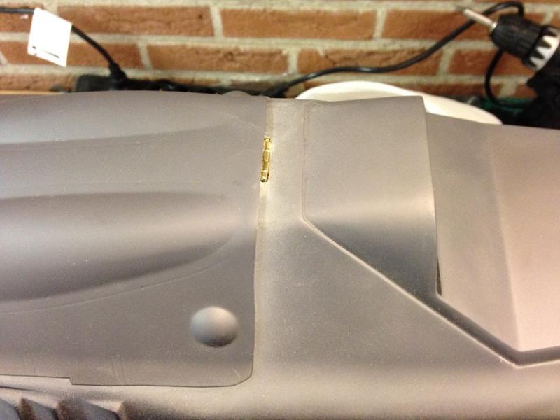

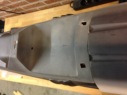

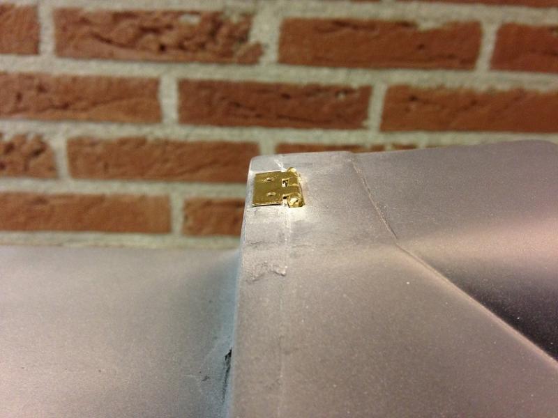

Vervolgens de scharnier half in de fuselage verwerkt omdat er anders een grote rand te zien is tussen de gunhood en fuselage.
full
full

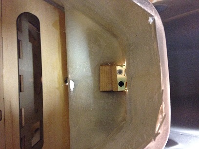

Uiteindelijk de scharnier aan de binnenkant vast gemaakt doormiddels van een houten blokje wat ik in de fuselage heb gemaakt. Deze moet nog netjes afgewerkt worden met een glasmat zodat het straks 1 geheel wordt.
full
De sluiting door middels van de magneten wordt verzonken in de fuselage. De magneten op de gunhood vallen geheel in de fuselage en als dit alles straks netjes gespoten is dan zal dit niet meer zo hard opvallen.
full
full
Ik hoop dit weekend het geheel te kunnen spuiten ! :)
Daar heb ik wel aan gedacht maar de magneten zijn dusdanig sterk dat ik deze met de hand al bijna niet open krijg.
Misschien heb je ook wel gelijk,.... ik zal eens nadenken of ik er nog een extra vergrendeling op kan zetten.
De voorkant gaat niet meevallen want daar is het rond en aan de voorkant moet je 2 scharnieren hebben (in een ronding, dat valt niet mee)
Ik heb nog niemand gezien die de gunhood aan de voorkant scharniert ? De magneten zijn dusdanig sterk dat in combinatie met een vergrendeling deze echt niet open gaat blazen.
hoe heb je de scharnieren bevestigd, met lijm?
op de Gunhood zelf heb ik de scharnier eerst met epoxy vast gezet en daarna met glasvezel en polyesterhars overtrokken. Deze zit ECHT MUURVAST :) Als straks de binnenkant van de gunhood gespoten is zie je de scharnier niet meer zitten.
Op de fuselage heb ik eerst het gat opgevuld met hout en de scharnier hier tegenaan geschroefd. Hier ga ik nog wel een glasvezel mat overheen doen zodat het straks 1 geheel is met de fuselage.

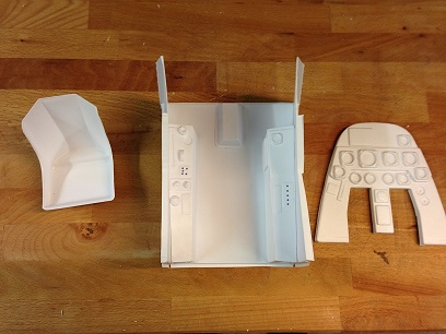

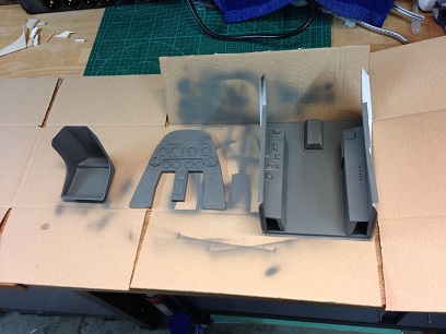

Eerst alles op maat gemaakt en verlijmt
full

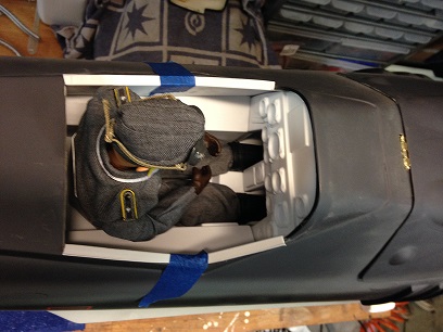

Even proefzitten !
full
full

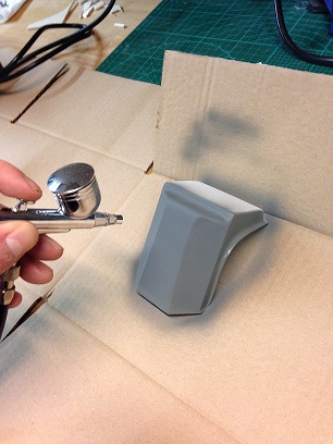

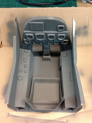

Vervolgens de eerste laag verf erop :)
full
full

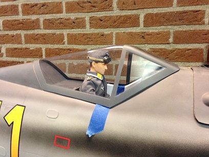

Nog een keer passen :lol:
full

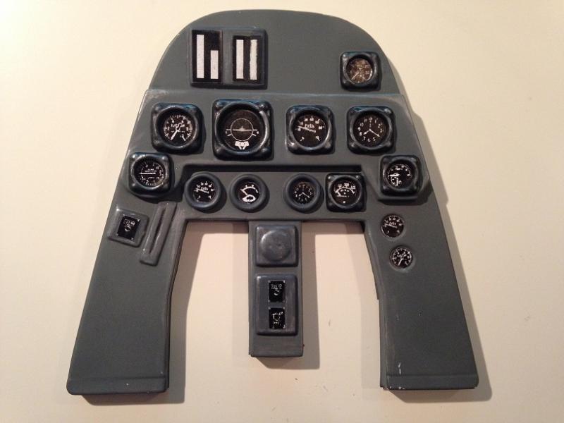

En dan begonnen met de afwerking !
Het is nog niet af,.... maar er is een begin :)
