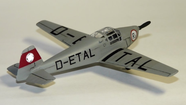

Mooi paneeltje Frank! En de piloot gaat ook lekker.
Lekker bezig, wordt een mooie Bücker Bestmann!
Vind persoonlijk deze versie ook erg mooi:
Groeten, Ramses
@Ramses: dankjewel! Ook voor je suggestie voor een kleurenschema; deze zou zeker mooi zijn in formatie met jouw Bü!
Heb ook wat andere schema's nog in gedachten. Volledig 'vliegclub' blauw en rood zijn ze ook te vinden.
Voorlopig zit ik nog op een Zweeds spoor, maar suggesties uiteraard welkom!
