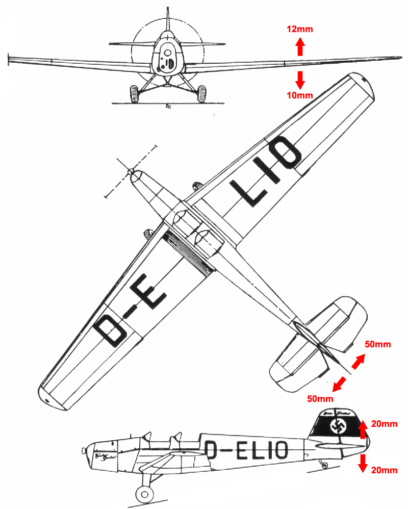

Ik lees het alleen iets anders: with this model Bücker Bestmann all oar ways on a planed for a mobility from +/-15 °
Dat zijn volgens mij graden en geen milimeters.
Ik heb hieronder een snel schetsje gemaakt met 15 graden uitslag:
(ik heb er abusievelijk 5 graden bij gezet, maar het is echt 15 graden ;))
full
Dat komt redelijk overeen met de uitslagen waar ik de Bucker mee vlieg:
(ik heb iets minder aileron maar wel behoorlijk meer rudder uitslag)

De uitslagen heb ik gemeten bij de grootste koorde van de stuurvlakken (zie filmpje in m`n post hoger in dit draadje).
Maar roeruitslagen zijn natuurlijk geheel afhankelijk van je persoonlijk voorkeur/hoe je met de kist wilt vliegen.
De uitslagen welke ik op m`n Bucker heb vind ik zelf fijne uitslagen voor realistisch schaal vliegen.
