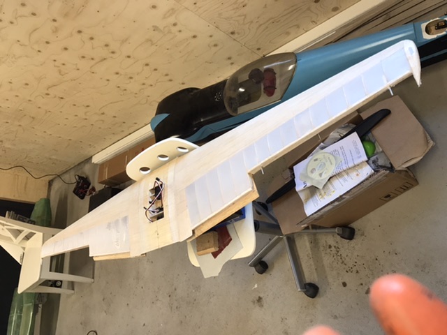

Inmiddels weer een paar stappen kunnen maken voor de bouw van de Bü.
De flaps heb ik nu bekleed met litho plaat en het ziet er nu veel strakker uit dan het was, het is meer schaal en de flaps zelf zijn ook meer solide.
Ik ben nog wel even bezig met de bespanning van de vleugels.
Ik heb Koverall gebruikt van Sig en in combinatie met spanlak; ik was niet tevreden over het resultaat dus heb de bekleding er weer afgehaald. Nu wordt het een poging met PU lak met dezelfde bespanning; ik ben benieuwd!
Resultaat duidelijk beter!

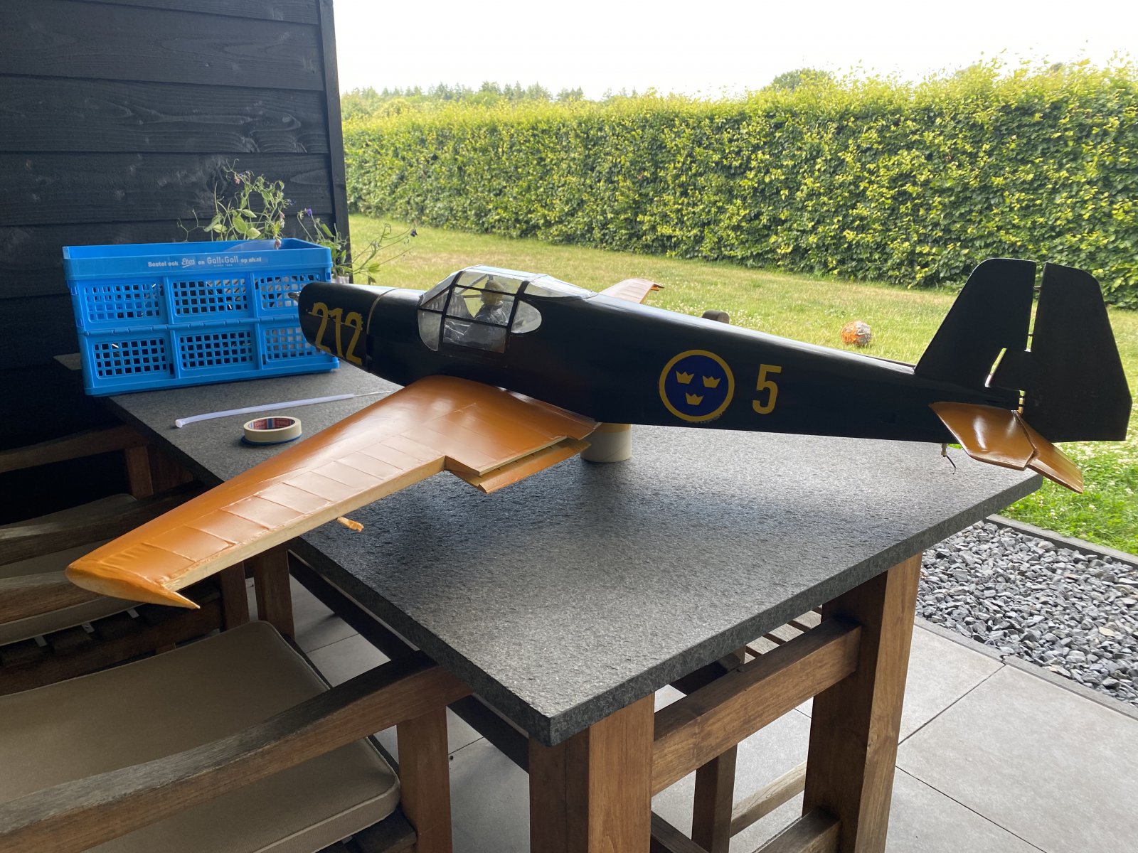

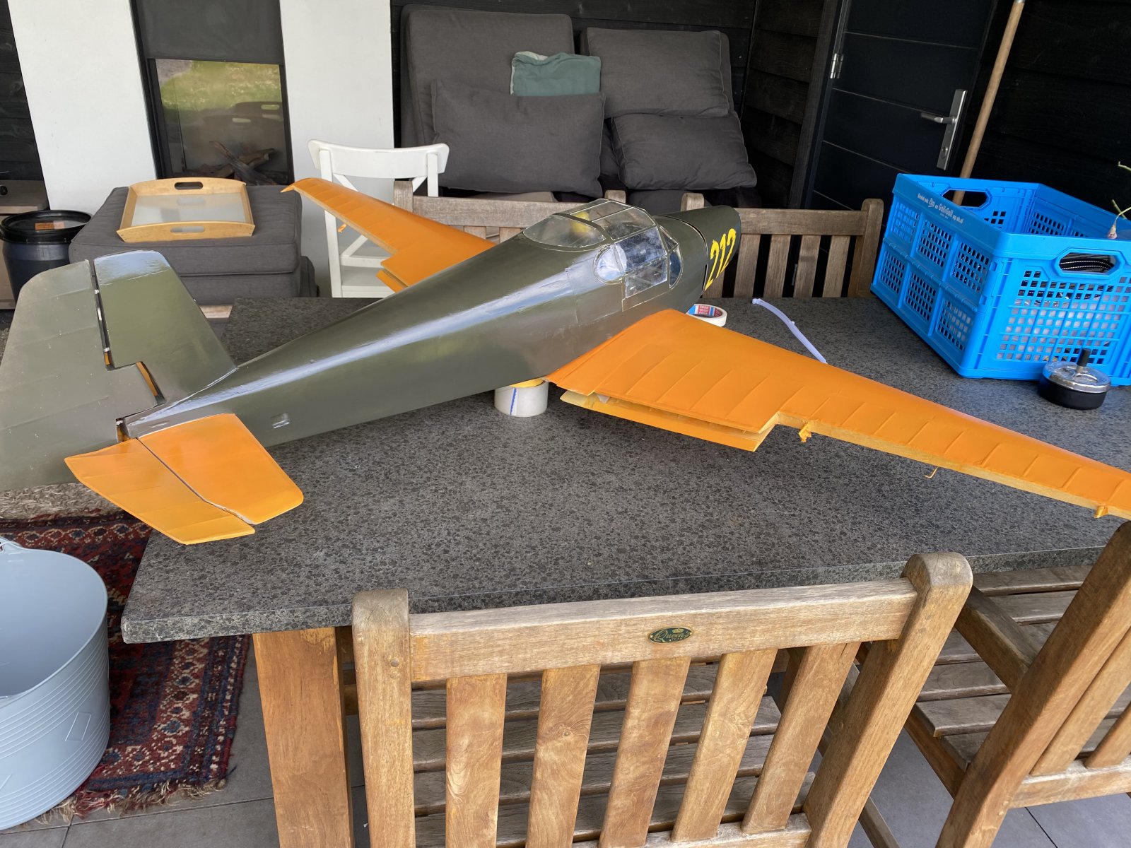

Zoals beloofd, een update! Later later en veel later dan gedacht.
De viertaktmotor is eruit. Overgestapt naar elektro.
Kijken hoe dat bevalt bij zo’n model. De viertaktmotor is er ook zo weer ingebouwd
