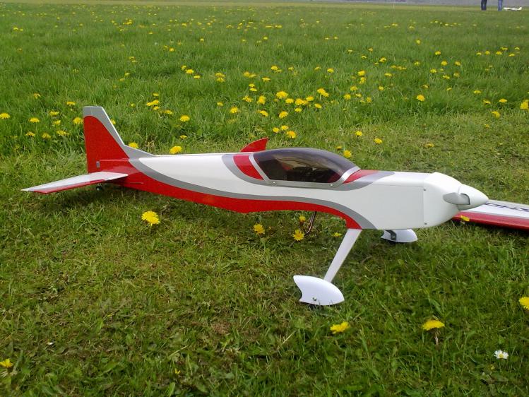

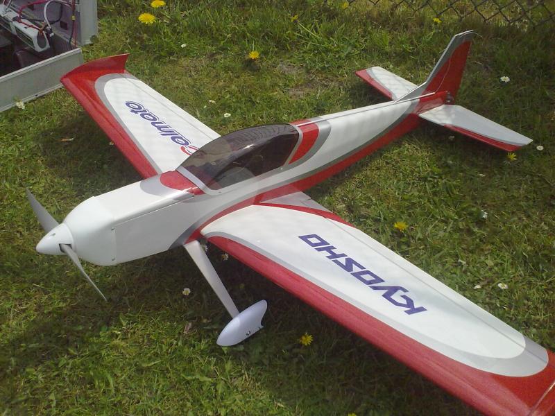

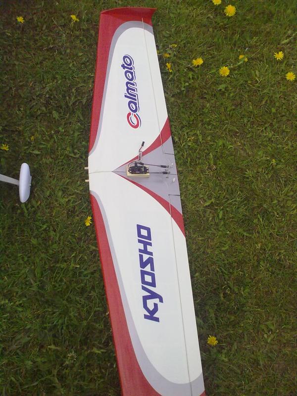

    Vandaag de Kyosho ST weer de lucht in gegooid. Dus zoals gezegd, een paar foto's, helaas geen filmpje.(volgt nog)
    [​IMG]
    [​IMG]
    Ready for flight
    [​IMG]
    Vliegen gaat steeds beter, moet nog wel wennen aan het verschil in sturen in vergelijking met de easystar.
    Had alleen vandaag wat vreemds. Tijdens de vlucht, maakte hij een duik, en boog scherp af naar links. Vliegtuig terug gehaald, en range-check gedaan, niets mis mee. Volgende vlucht wederom hetzelfde geval, en precies in dezelfde hoek van het veld. Alle vorige vluchten geen last van gehad, en de eerste vlucht van vandaag ook niet. Enig idee? Natuurlijk bij ons op de club ook nagevraagd, aan mijn instructeur, en er lijkt niets aan te doen. Gelukkig is hij netjes gebleven, maar heeft me toch een paar "oh jee" "neeeeeeee" en "slik" momenten opgeleverd.
    Kijken of het de volgende keer weer voorkomt.
