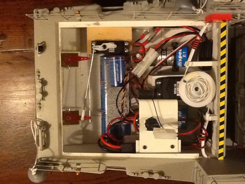

    Heb met veel belangstelling je draadje gevolgd. Mooi bootje heb je gebouwd voor je zoon. Ik heb echter nog wel een paar vragen.
    Met welke lijm verlijm je de 'geëxtrudeerde polystyreen hardschuim isolatieplaat" Ik las 2 componenten maar ik wil graag weten welke 2 componentenlijm je hebt gebruikt. Welke dikte van de isolatie platen heb je gebruikt?
    En als het even kan een foto-tje van het bedieningsmechanisme voor de klep.
    De tekening is me niet helemaal duidelijk. Wil ook graag een landingsboot bouwen. Ik heb tekeningen opgesnord via EBay in Canada. Hoop volgende week de CD thuis te hebben.

    Deur mechanisme
    De deur wordt aangestuurd via een sailwinch. Er lopen aan BB en SB buisjes vanaf de boeg naar de machinekamer waar de winch staat. Vanaf de valdeur naar de winch gaat dit met een dun lijntje door de buisjes die ik aan de voorzijde met watervast viltstift zwart gemaakt heb. Zo lijkt het heel behoorlijk op staalkabels maar heb een geweldige flexibiliteit. De buisjes zijn met de föhn gebogen zodat het perfect paste. De buisjes zijn normaal gesproken voor een zgn bowdenkabel in de handel.
    [​IMG]
    De twee componenten hars is van ZAP. De 30 minuten versie, daarbij komt relatief weinig warmte vrij om het smelten van de platen te voorkomen. Lijmt als een dolle. De platen waren van 30mm dikte. Uiteraard zijn die wel in model geschuurd/gezaagd voordat ik ze met ABS beplakt heb.
