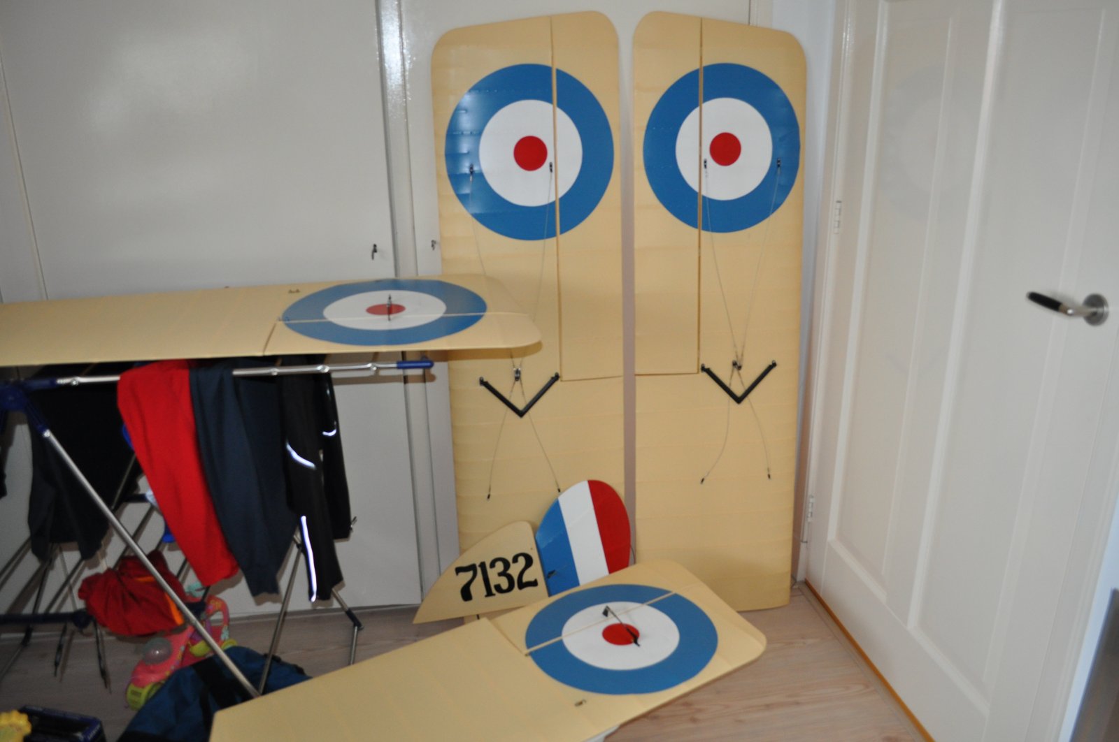

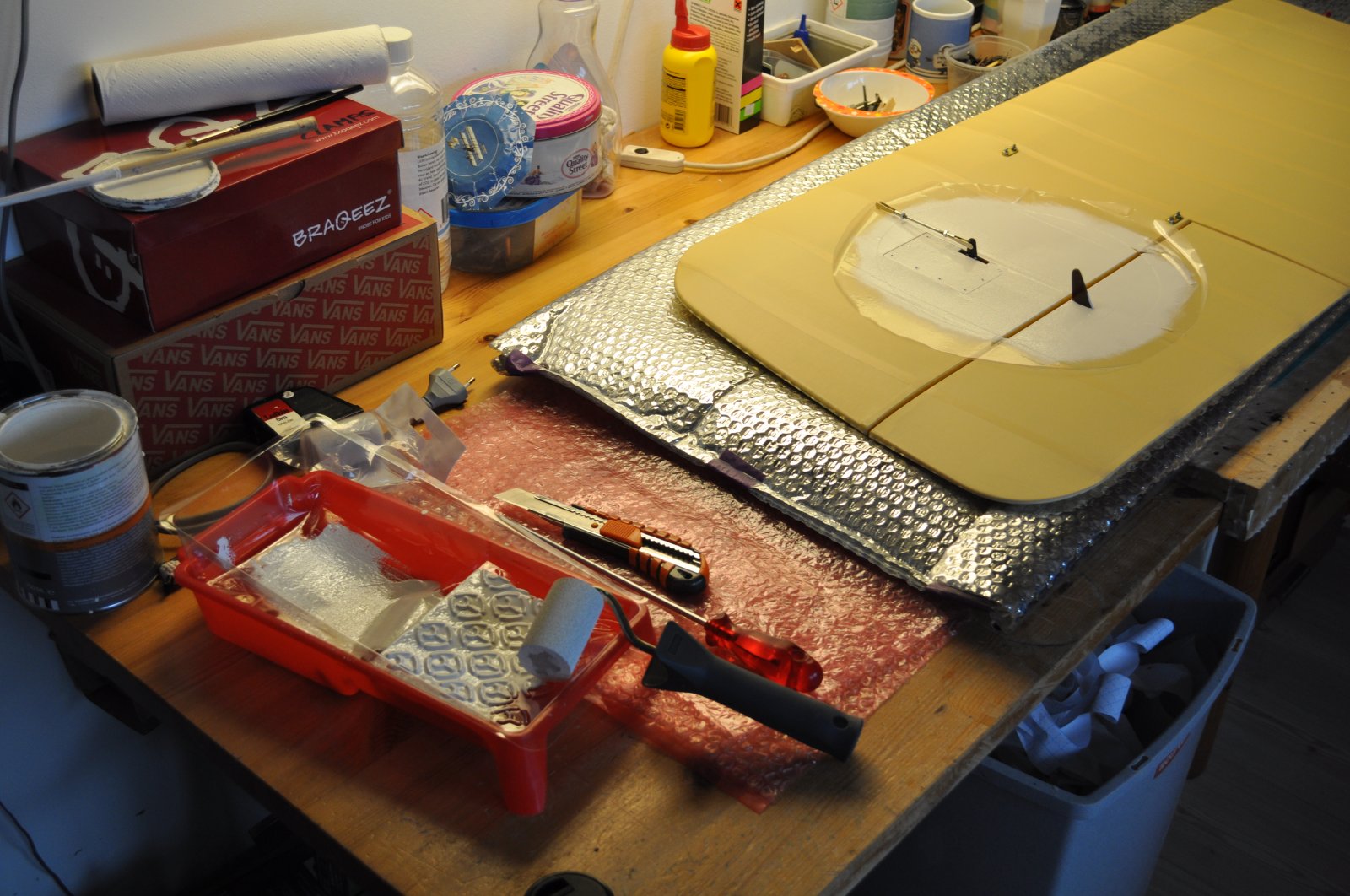

Onlangs een Lazy Ace afgerond en nu weer even zin in de BE2e

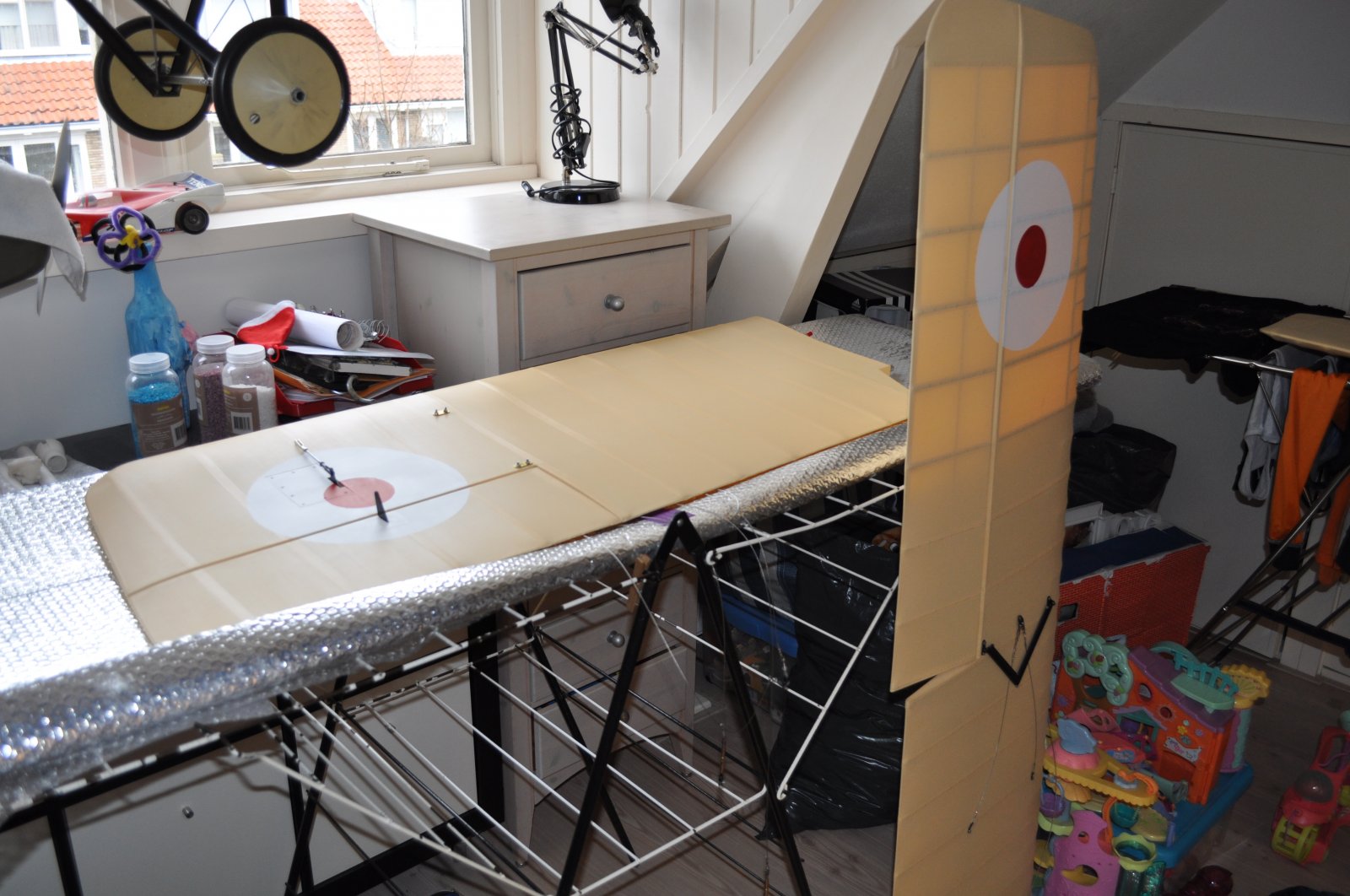

De roundels op de vleugels moesten nog geschilderd worden
Deze keer als wit gewoon witte grondverf gebruikt met de roller
Rode stippen zitten er inmiddels ook op, op naar de blauwe buitenrand

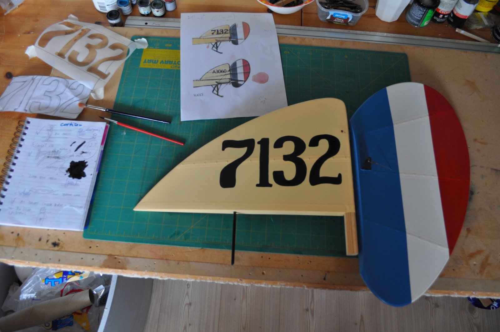

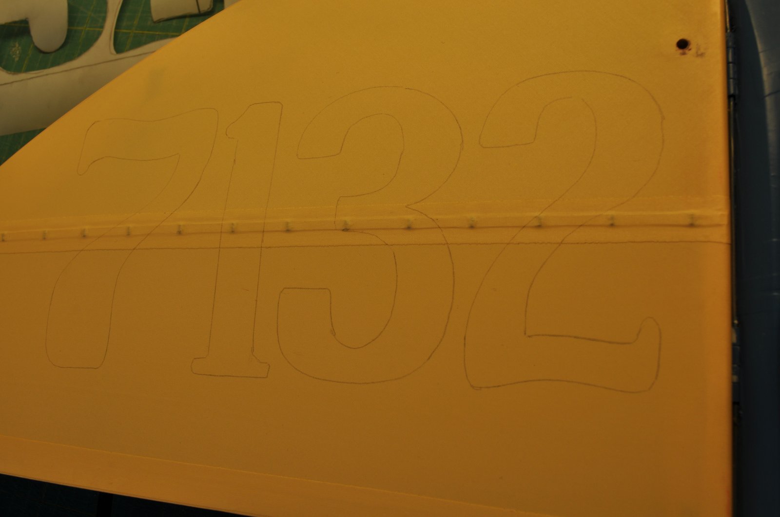

De fin moest ook nog markings hebben, gevonden op het internet
Tijd voor weer eens ouderwets handwerk, geen stickers, dat deden ze vroeger ook niet ;)
Outline nagetekend en uitgesneden, vervolgens overgebracht naar de fin

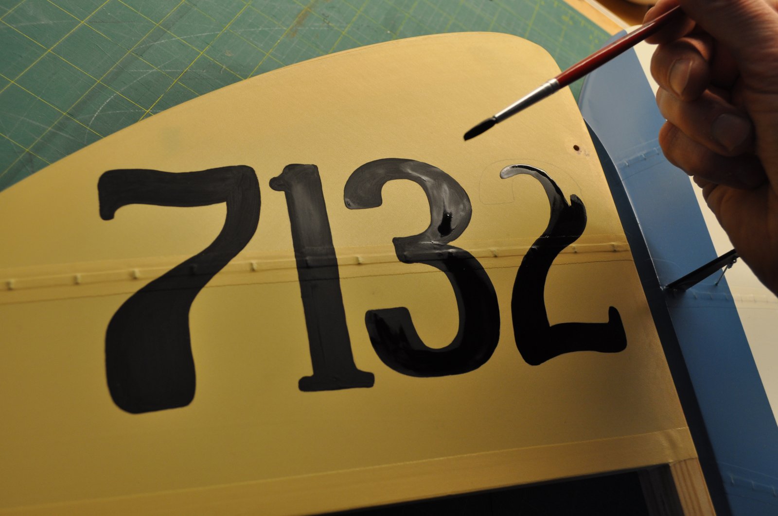

En schilderen maar, spannend, je moet niet buiten de lijntjes verven want dat krijg je anders nooit meer goed
Nu de andere kant nog.
Eenmaal droog krijgen ze nog een transparant laagje Glitsa eiglans als bescherming

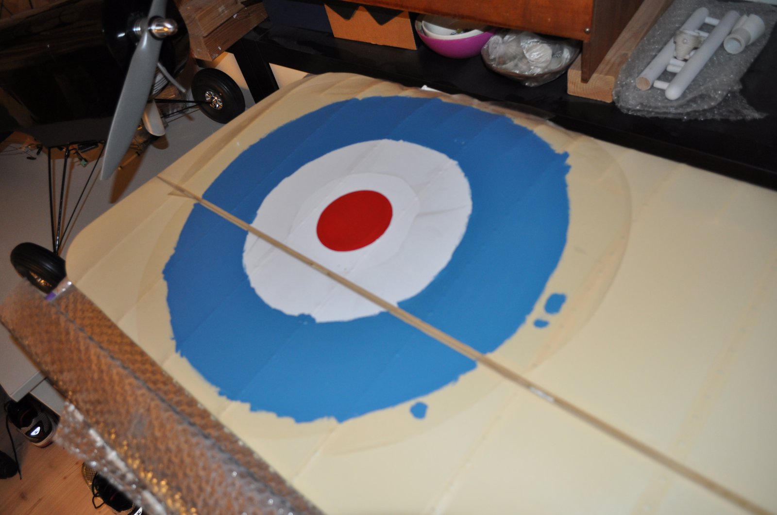

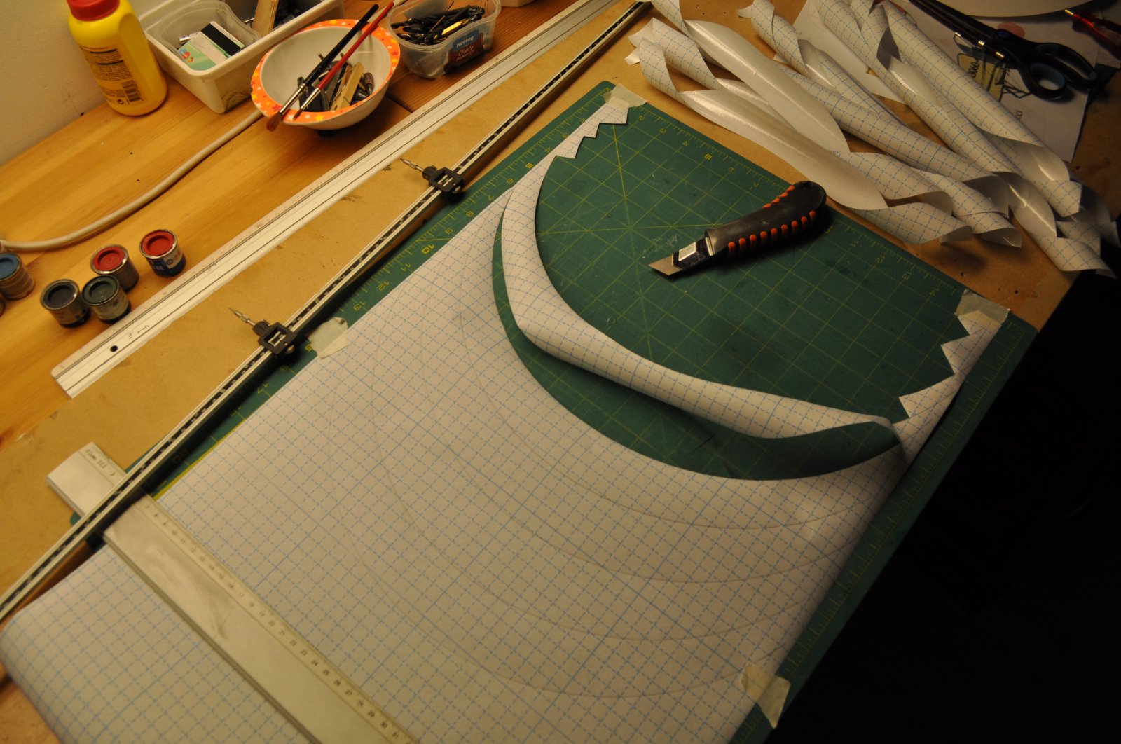

Verder met de roundels, eerst maskeringen snijden uit een rol transparante folie van de Hema (1 euro :thumbsup: )
Dan het blauw erop, beetje kliederen mag, wel oppassen dat het er bij de randen niet onderkruipt
Bij het wit heb ik hiertoe de rand eerst ingestreken met Glitsa transparant, werkt goed om het onderkruipen tegen te gaan.
Omdat ik de vleugels in de spanlak heb gezet is het weefsel daar al redelijk dicht en durfde ik het bij de blauwe rand aan zonder Glitsa.
Toch altijd wel spannend natuurlijk of er werkelijk niets is gelekt
Gelukkig alleen een paar kleine stukjes, deze zijn eenvoudig met een mesje weg te krabben

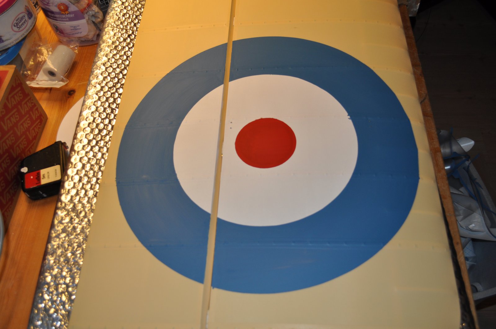

Na wat bijstippen en een aflaklaag Glitsa eiglans is dit het resultaat
Ben er weer happy mee :yes:, is toch altijd weer een klus waar je tegenop ziet :confused:
