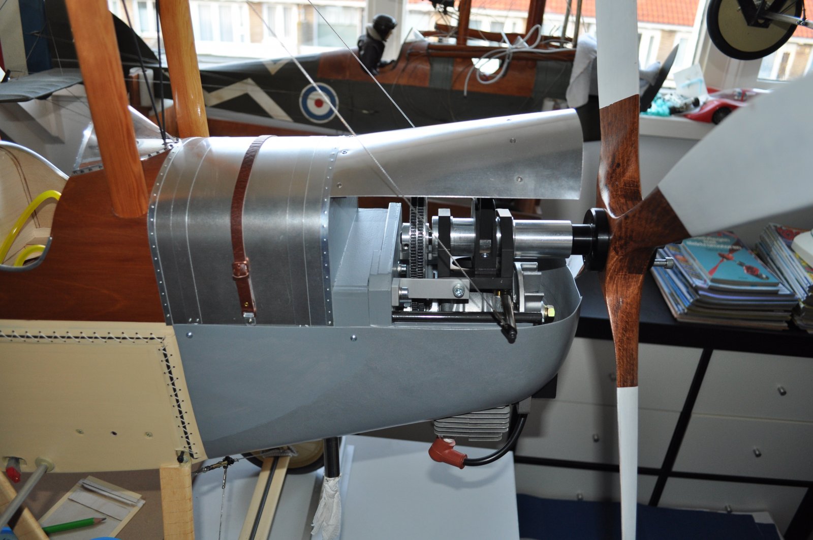

Dag Ralf,
Hij word steeds mooier.
Ik heb bij de motorkap van de Pup ook een soort ecoline gebruikt.
Gewoon met een doekje opgewreven.
Daarna met scotch brite opgepoetst.
Het ligt eraan hoe lang je schuurt hoe het er gaat uitzien.
Rondom de klinknagels zal de lak meer blijven zitten , maar dat is ook de bedoeling.
Kan eigenlijk niet mislukken , als het niet bevalt schuur je de lak helemaal weg en je begint weer opnieuw.
Ton
