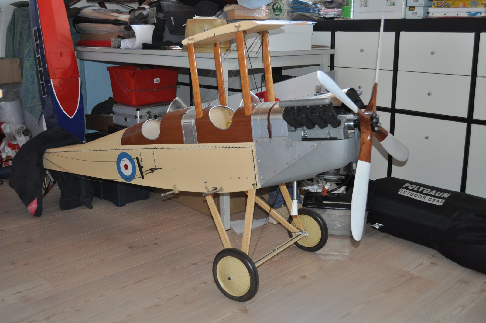

Large scale RAF BE2e

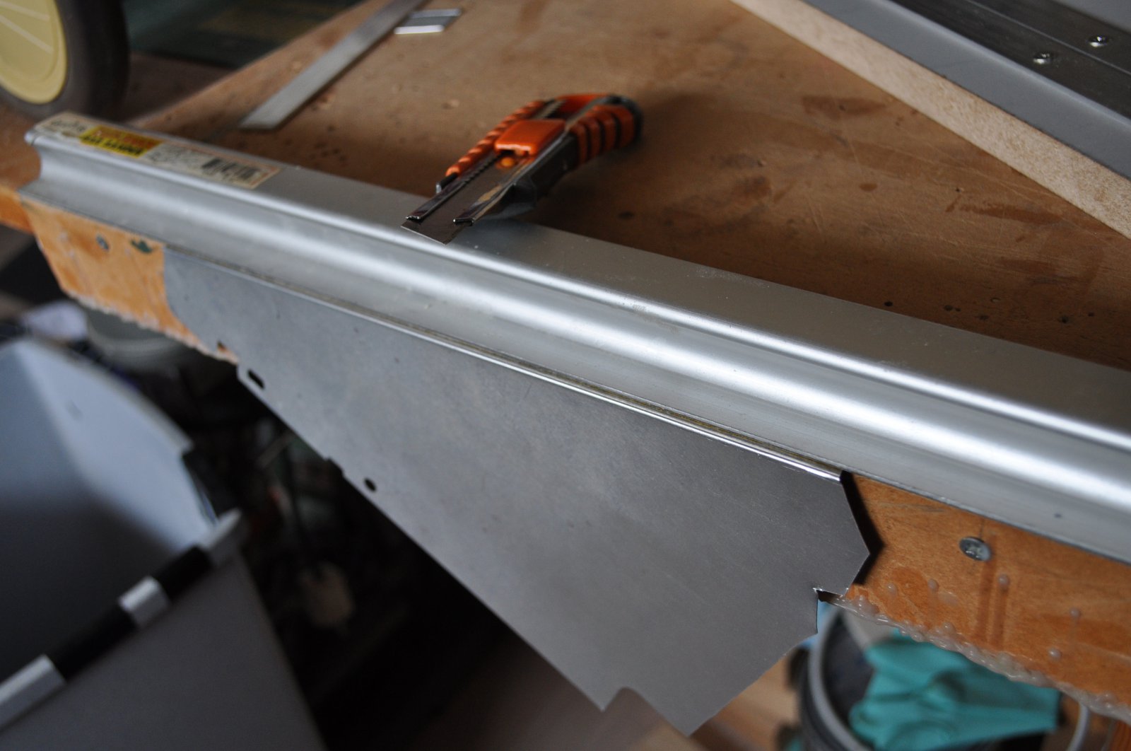

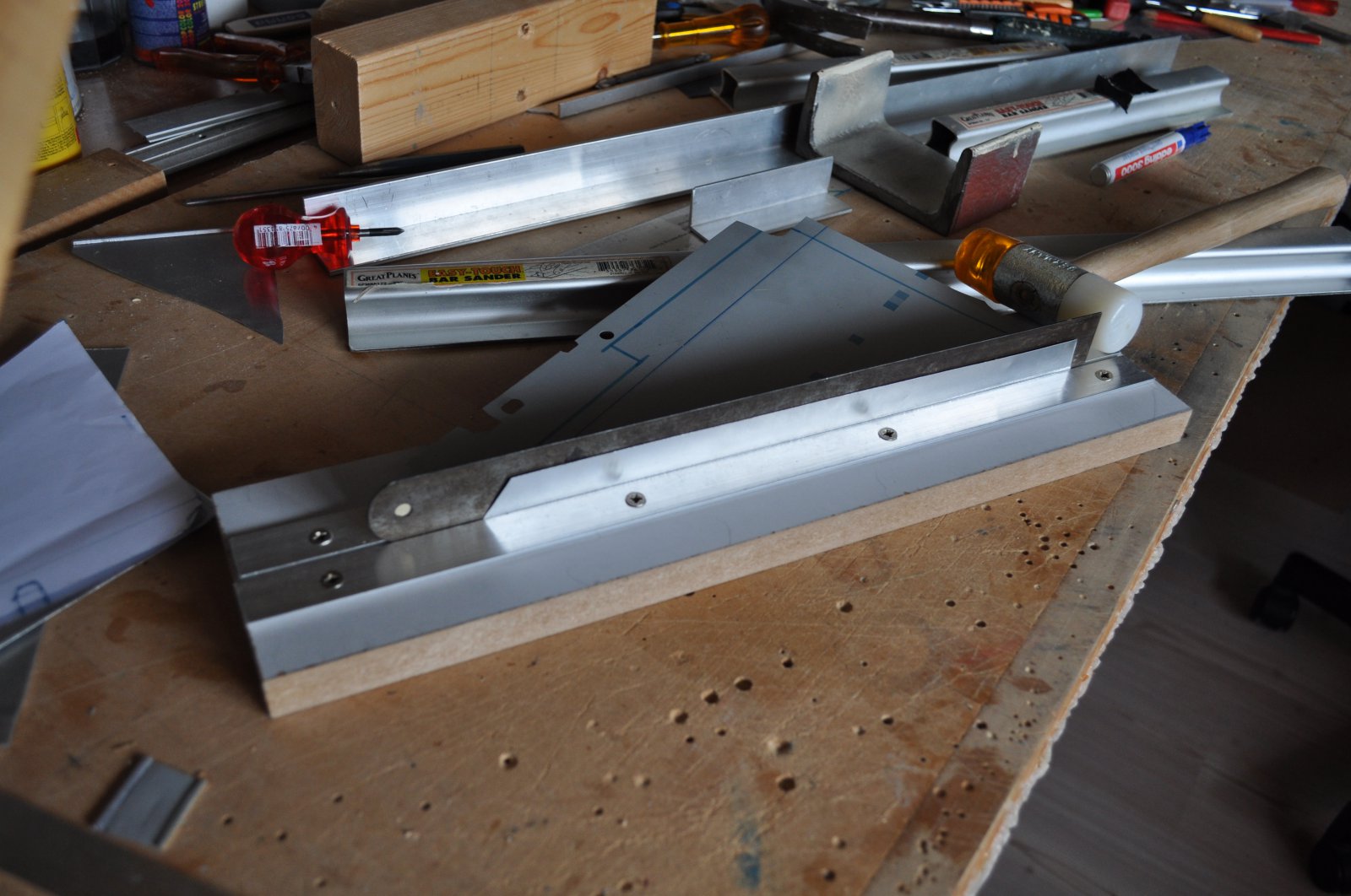

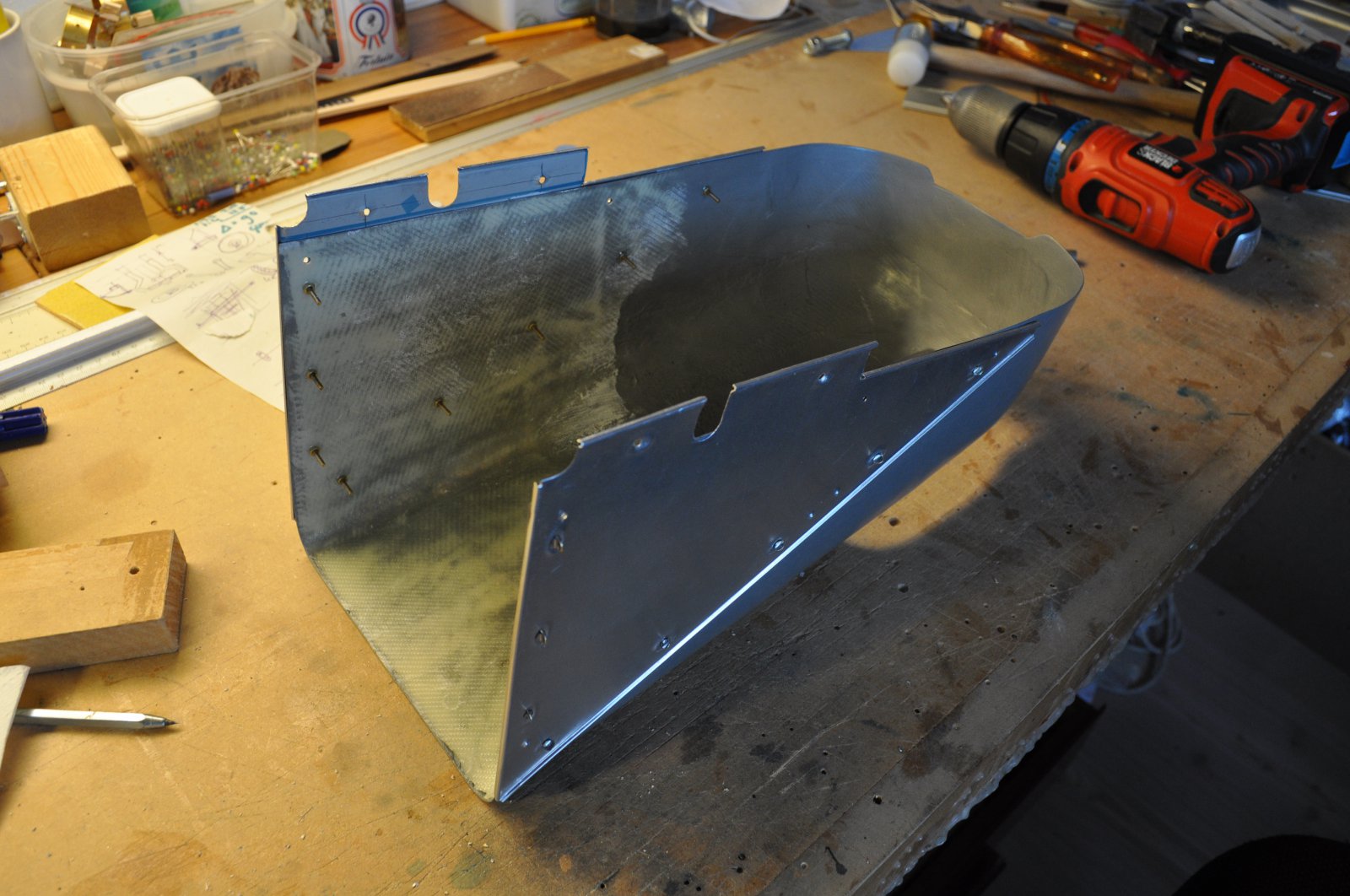

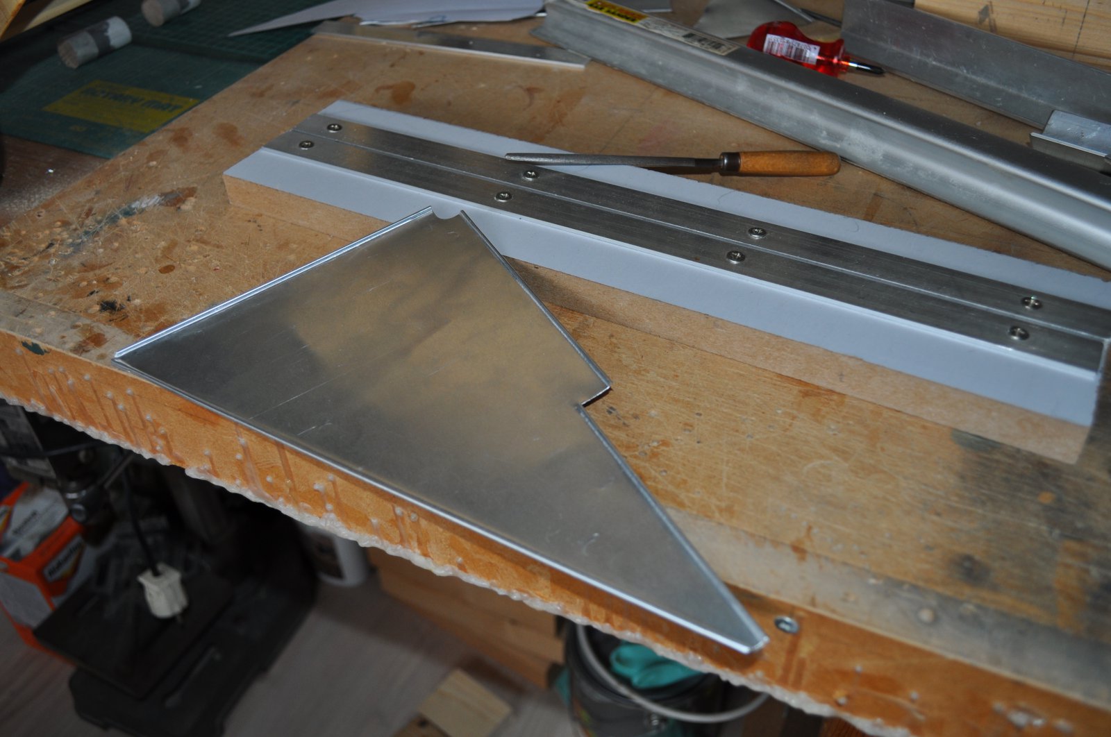

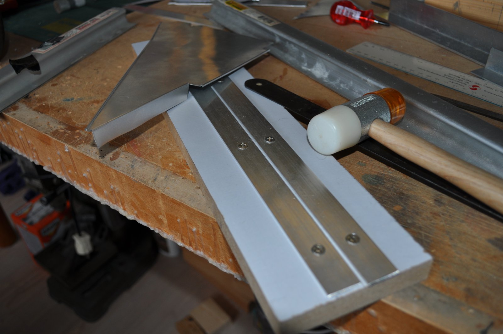

De cowl heeft aan de zijkant alu beplating en dit wilde ik ook nog nabootsen
De plaat heeft omgezette randjes welke ik nagebootst heb met zetwerk
Overtollige materiaal wegsnijden/wegbuigen
Nu nog alle 'bevestigingsmiddelen' na zien te bootsen
en dit wilde ik ook nog nabootsen.
Op de foto lijkt het wel zinkplaat?
Toch aluminium?

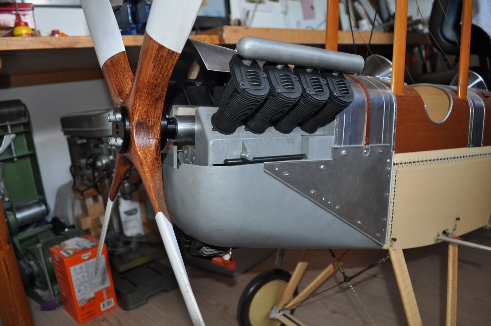

Dank jullie wel voor de leuke reacties!

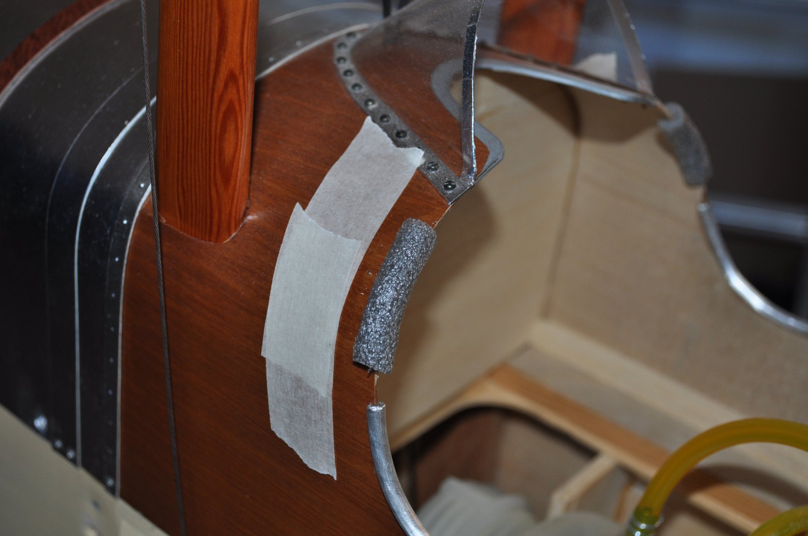

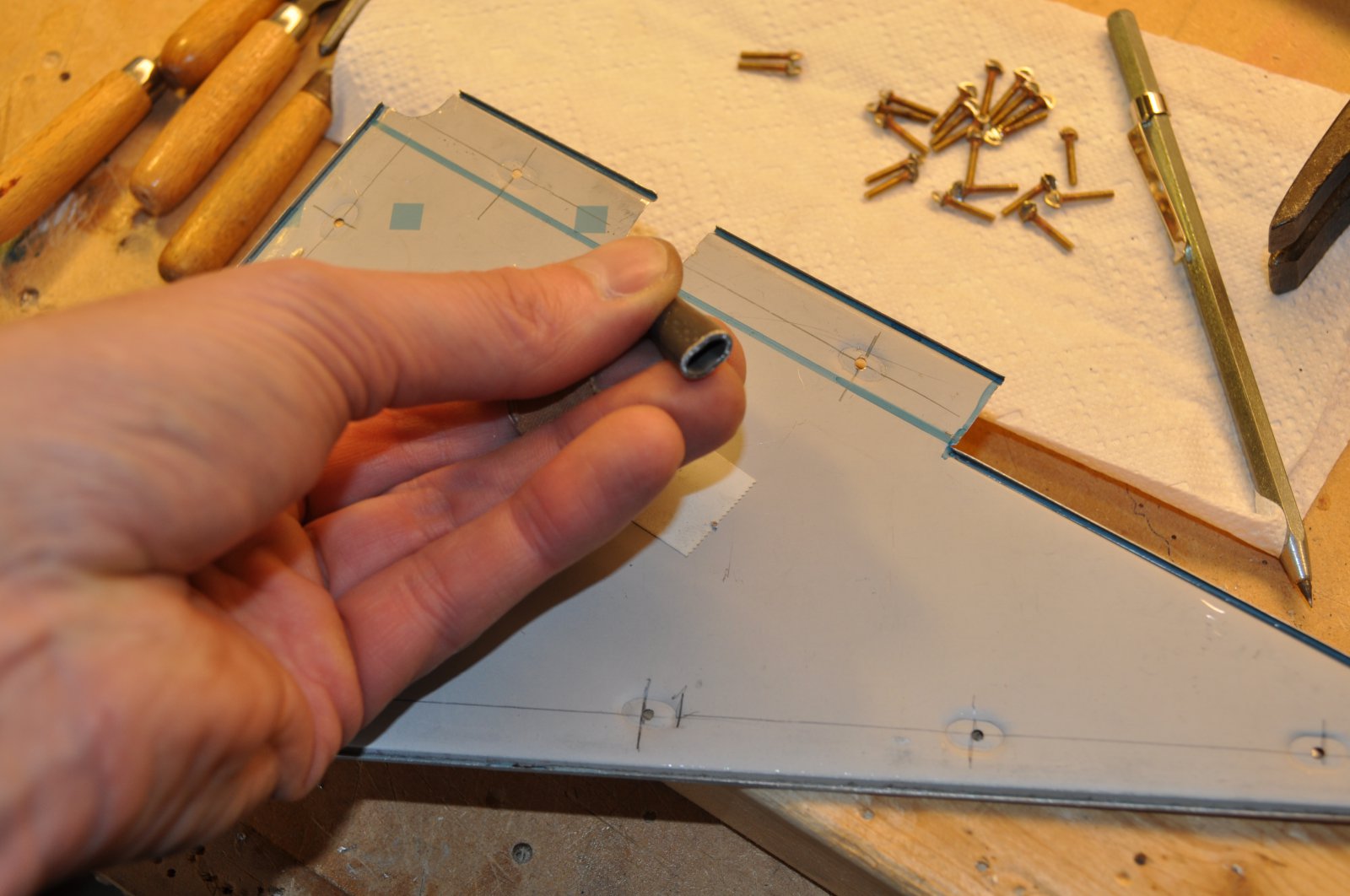

Willum ik gebruik zelf dun litho plaat, dit is eenvoudig te bewerken.

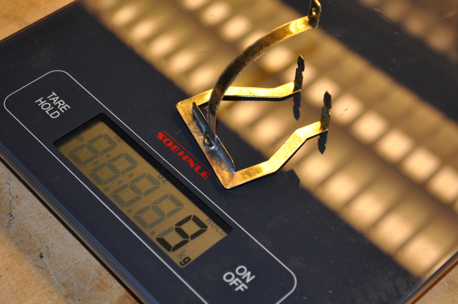

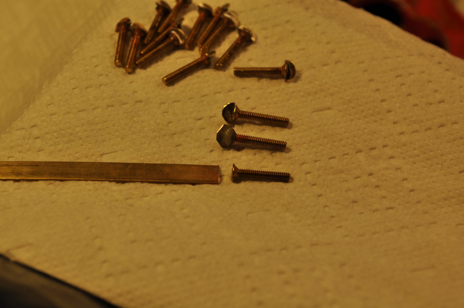

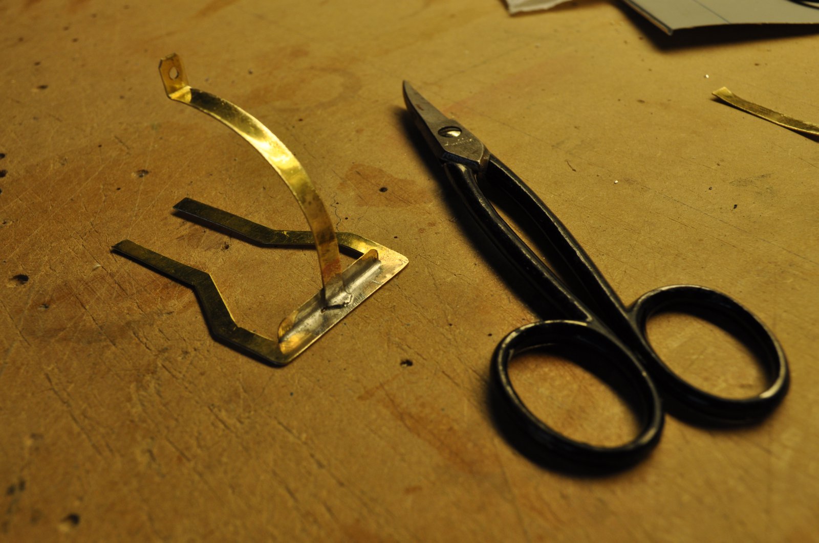

De bevestigingsmiddelen heb ik als volgt gedaan:
In de groef van M2 boutjes een stripje messing solderen en op maat afknippen
Stripje rond vijlen
Voor de 'zitting' heb ik een platgeknepen pijpje gebruikt welke met een hamer in het litho geslagen wordt
Plaatsen en gaatjes doorboren, zekeren met een druppel lijm en restant afknippen
En op de romp geschroefd

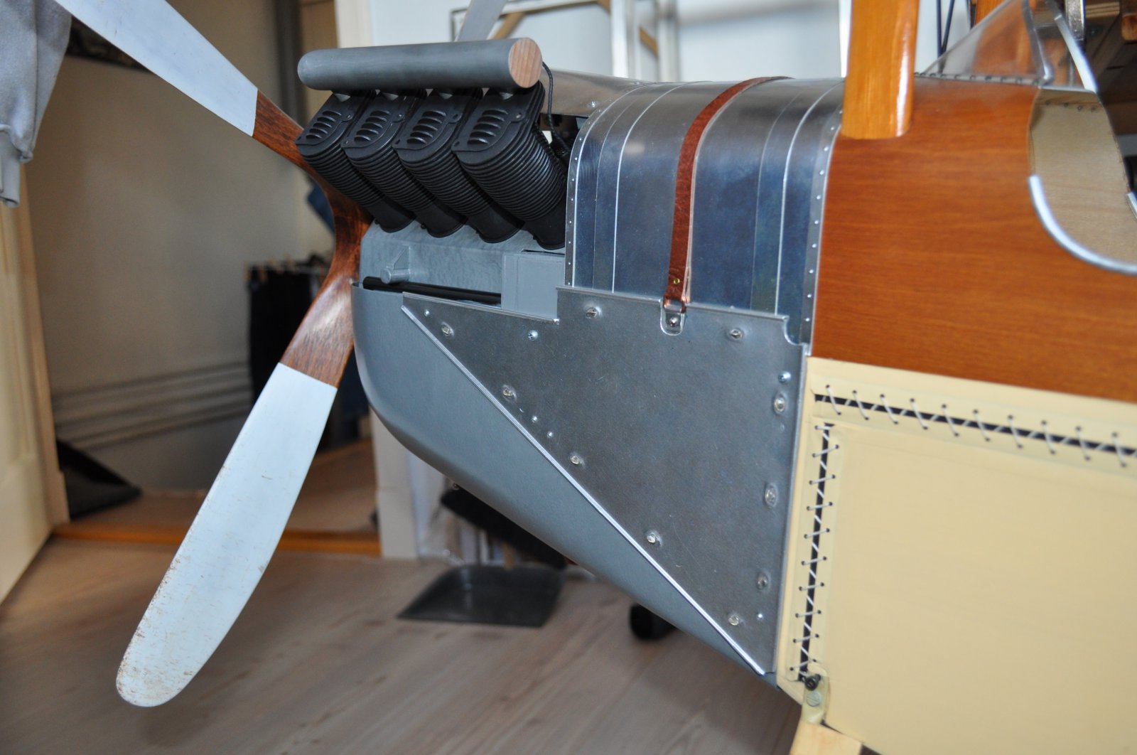

Hier nog wat proefstukjes
En het eindresultaat, op naar de volgende details
Groeten, Ralf
Lithoplaat. In jou geval dus aluminium offsetplaat.
Dat is inderdaad heel mooi te bewerken.
En het weegt helemaal niets.
En het boren in de zeer dunne plaat valt mee?
Lithoplaat kan meer meer zijn.
Etsers en graveurs gebruiken ook lithoplaat,
kan zijn zink, koper, messing, aluminium
Je maakt mooi werk Ralf.

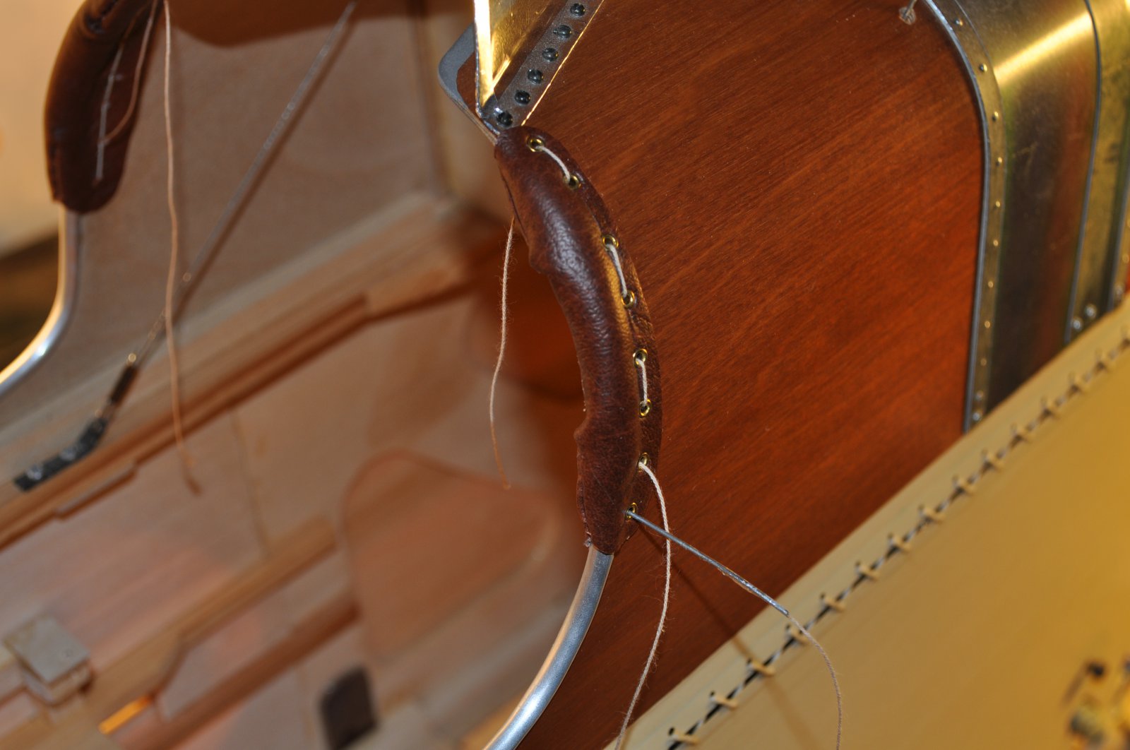

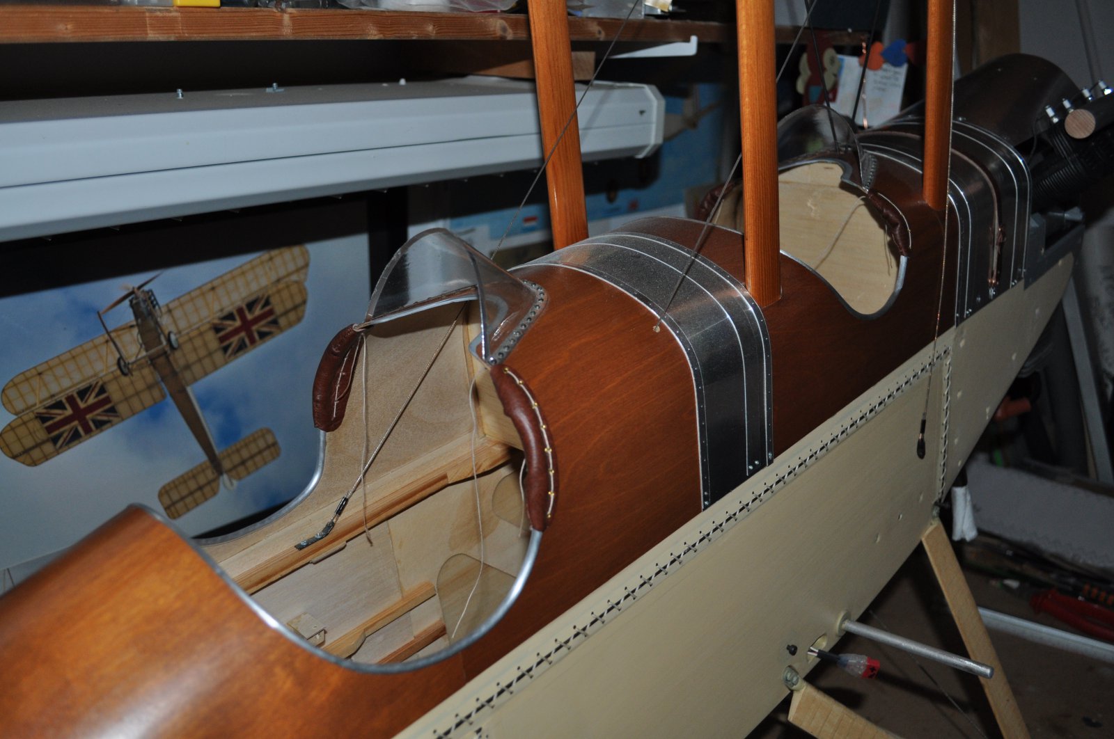

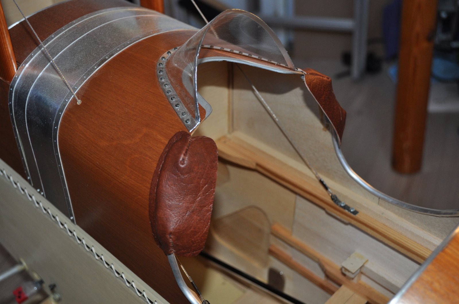

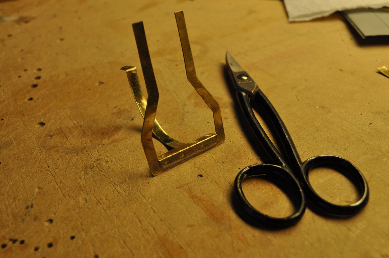

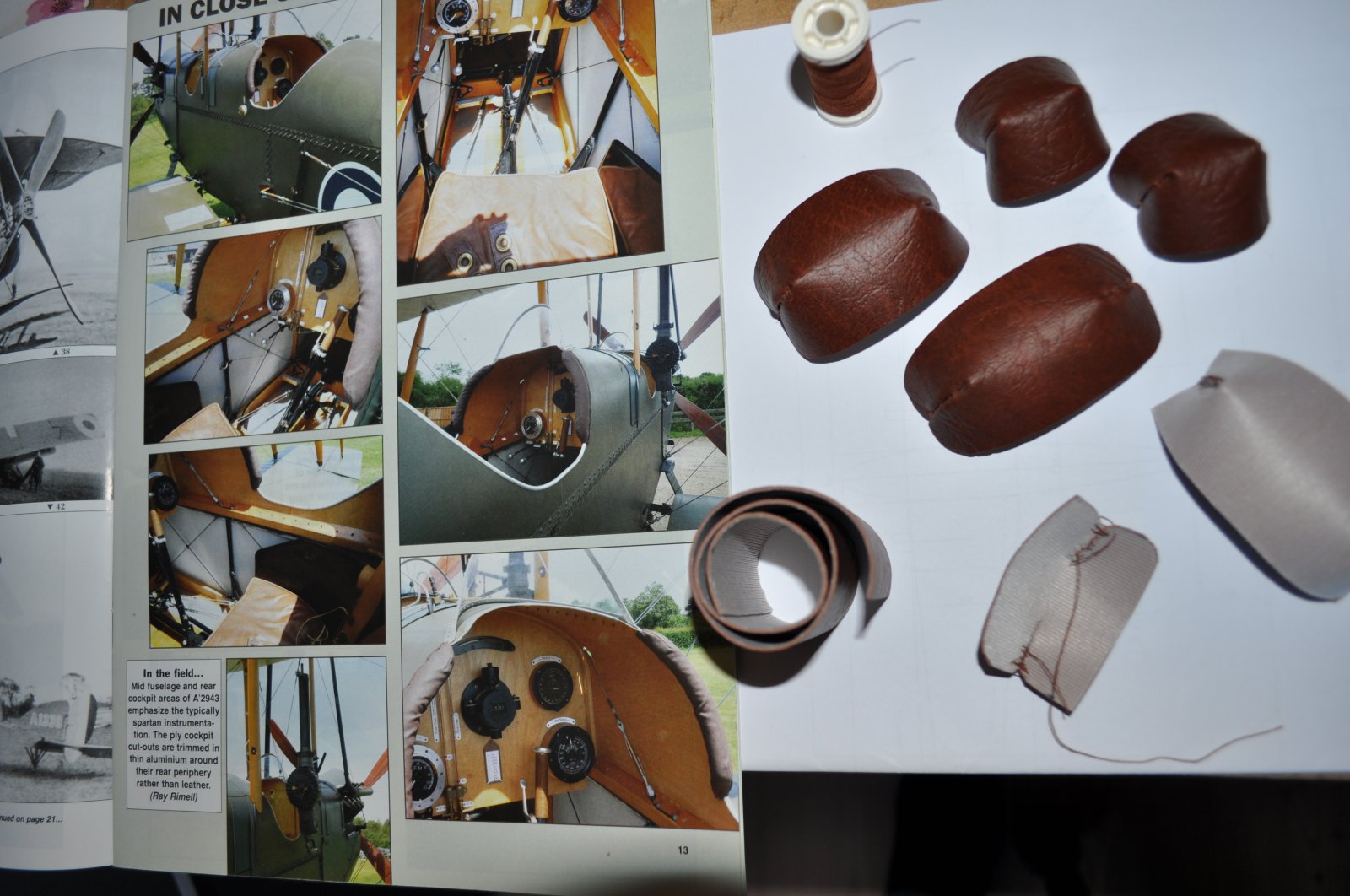

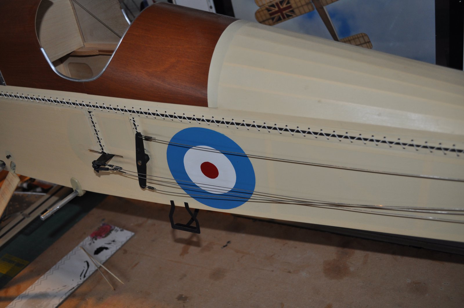

Vandaag de cockpitranden van leder voorzien
De uiteinden zijn gestikt dus dit moest ook zo op het model, priegelklusje
Windsock Datafile als documentatie :thumbsup:
schuimvulling eronder en Bison kit als lijm voor het leder
Buitenzijde hechten, daarna de binnenkant lijmen
2mm gaten boren en eyelets insteken
Draad aan een pen lijmen, handig met rijgen
En hoe het is geworden, wel nog de draad uiteinden afknippen
Op naar een volgend detail want je weet: 'een schaalmodel is nooit af'
