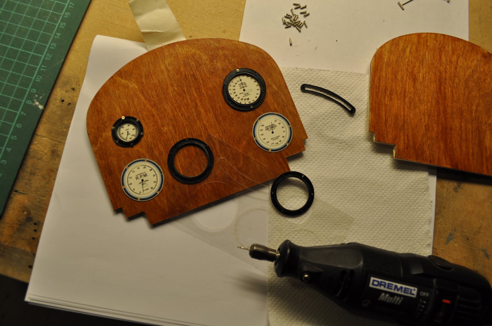

Vond nog een 1/4 Mick Reeves Sopwith Pup cockpit interior setje, laat deze nou net overeenkomen met die van de BE2e :banana:
0.8mm gebeitst triplex met 4mm balsa erachter pasgemaakt aan de cockpit
Metertjes positioneren en schroeven maar
Wat een priegelwerkje, ik merk dat mijn ogen slechter worden :confused:

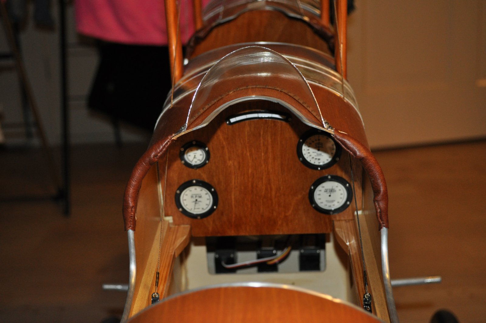

Kompas en 2 glazen pijpjes moeten nog in het middendeel komen
Even los ingeplaatst, tevens de binnenwanden transparant gelakt, geeft een iets warmere sfeer
De piloot is vervangen door deze iets grotere, ook uit de collectie van Jim Reeves, past in mijn gevoel net iets beter

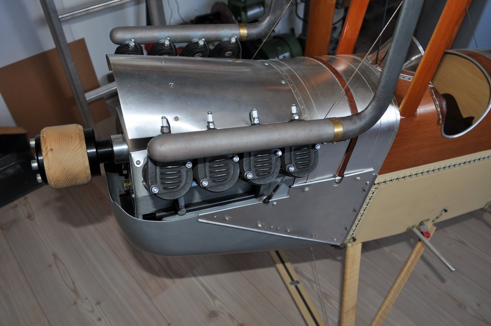

De 2 uitlaatpijpen maak ik van balsa met een 0,8mm triplex kern
RVS of ander buismateriaal viel af vanwege de afwijkende maat en de lastig te maken bocht.
Deze uitvoering is tevens niet onnodig zwaar.
Permagrit schuurpijpjes werken super in de binnenzijde van de bocht
De stukjes bezemsteel zijn van dezelfde als de uitlaten op de dummy motor, deze worden later met een stripje gekoppeld
Is gelijk fijn als geleiding om te schuren
Bochten eerst ruw in model, later steeds fijner schuren
Stukje afplaktape langs de rand om niet in de 'schoorsteen' te schuren
Eerste laag grondverf, daarna schuren en nog een laag, etc...:D
Groeten, Ralf

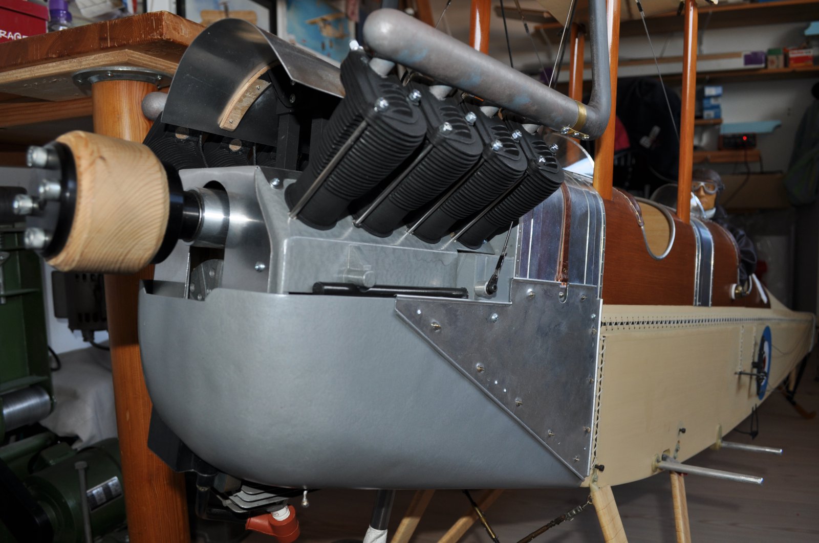

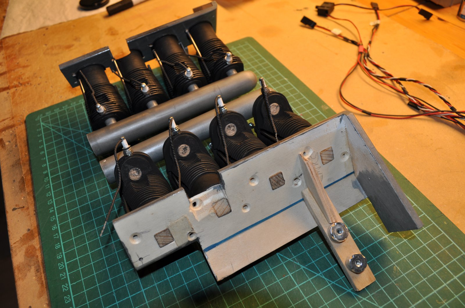

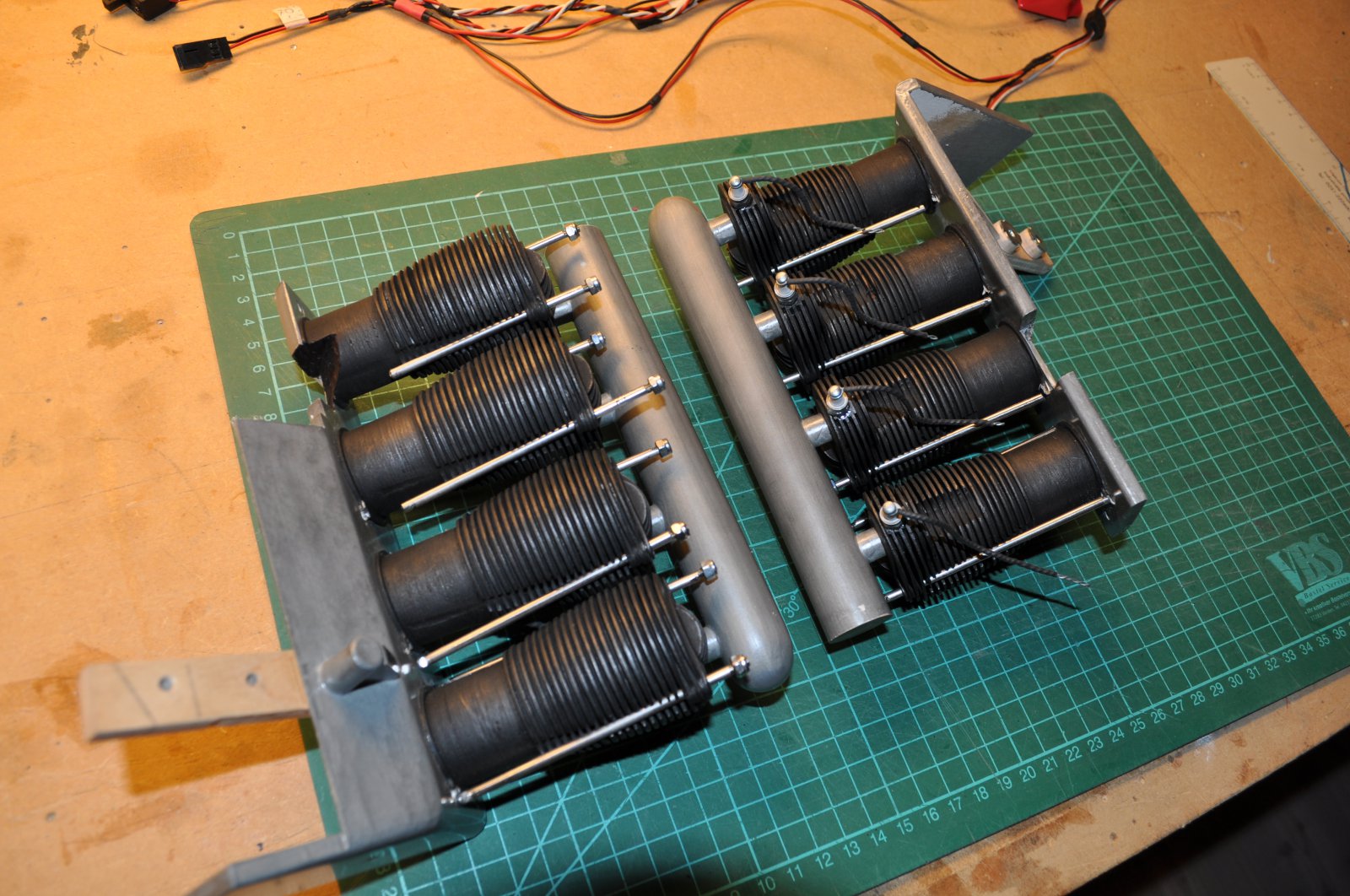

Afgelopen tijd bezig geweest met details aan de dummy V8
3mm RVS pennen aan de bovenzijde voorzien van M3 draad
De nodige uitsparingen voor de vertragingscombo
Verzonken gaten om de RVS pennen met epoxy vast te zetten
Na veel passen en meten tijd om te monteren
Aansluiting uitlaatpijpen deelbaar gemaakt
Uitlaat voorzien van wat 'roestige' aanslag

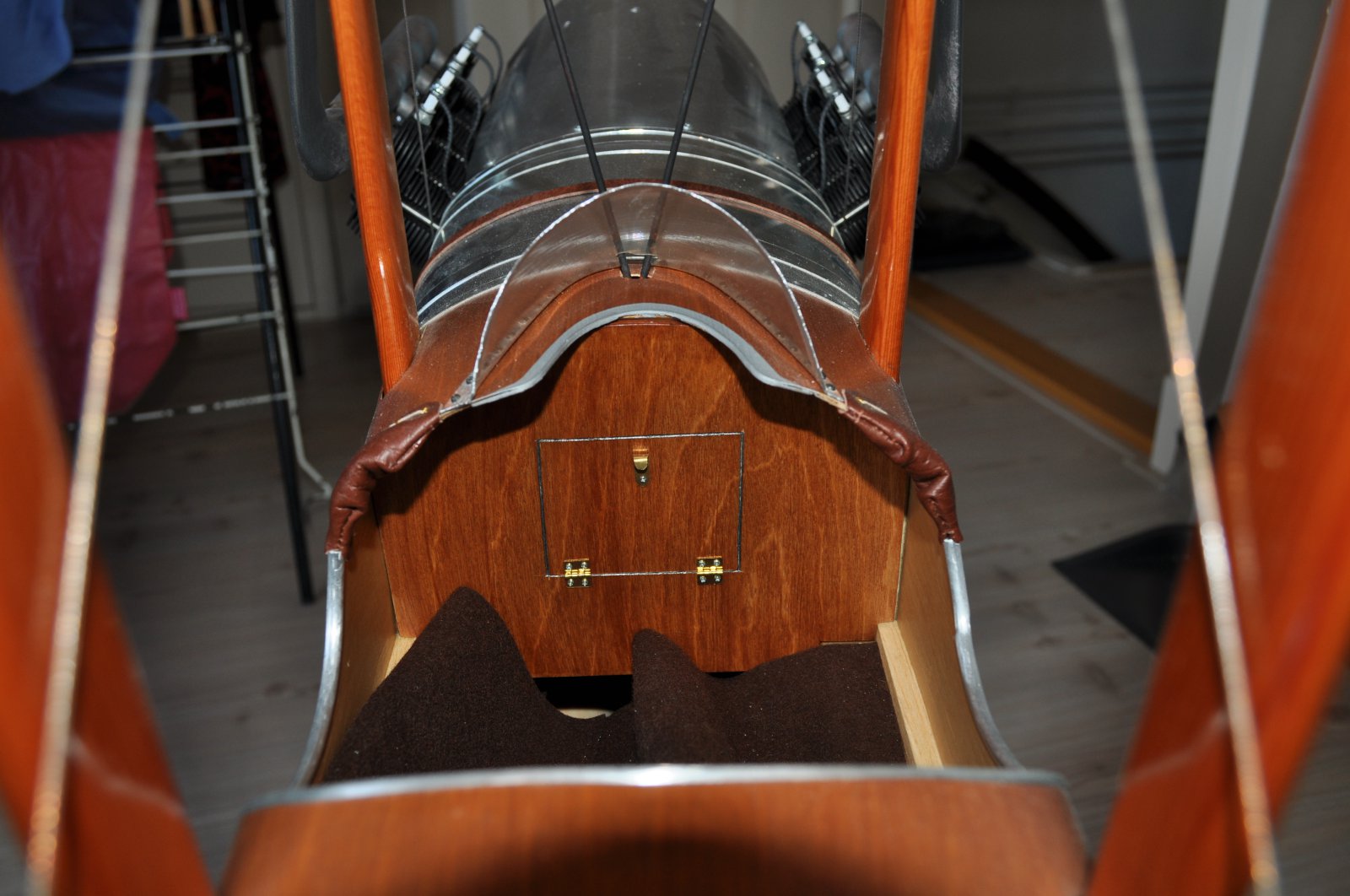

Voorste cockpit voorzien van dash en 'luikje'
Piloot weer op zijn plek
Uitlaat aan de bovenzijde ook gefixeerd
