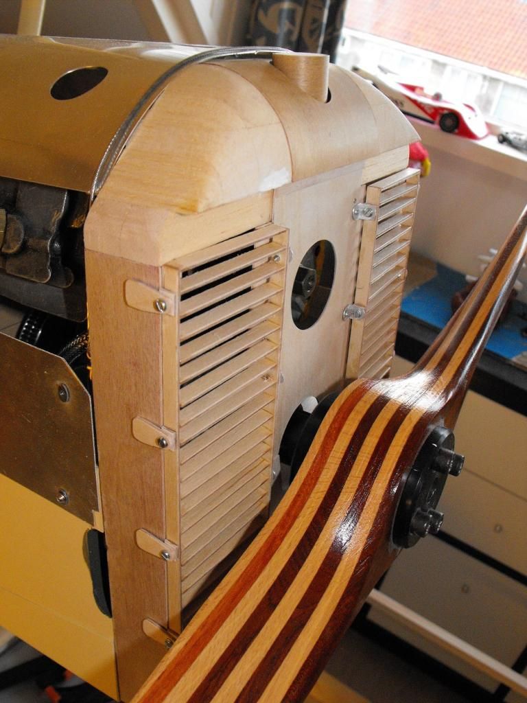

In afwachting van het gaas vast de bevestiging voor de shutters gemaakt.
Boeltje zit er nu nog los op.
Aan de zijkant worden de steuntjes erop gelijmd, in het midden de omgezette aluminium lipjes vastgeschroefd.
Op deze manier kan ik de shutters redelijk snel demonteren als het moet.
Inmiddels is aan de onderzijde ook een messing strip op maat gemaakt, hieraan wil ik 2 brokjes staal zilversolderen waaraan de flying wires straks vastgeschroefd worden.
De strip zorgt ervoor dat de krachten in de vliegdraden mooi aan elkaar overgedragen worden zonder de romp teveel te belasten.
