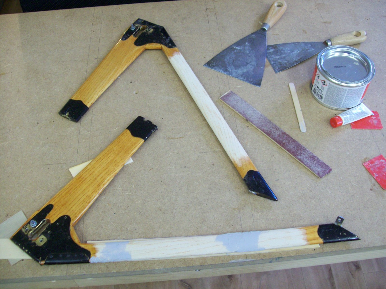

    Het loopgips zit er op
    Lekker klodderen...
    En glad geschuurd...
    Vanmiddag ga ik de pootjes hardsolderen.....hu..hout hardsolderen kan dat ?... Ja... zoals altijd een kwestie van het juiste vloeimiddel :eek::p

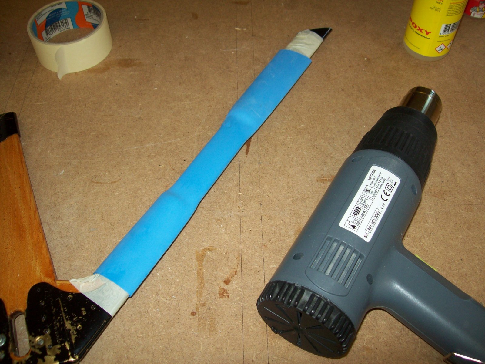

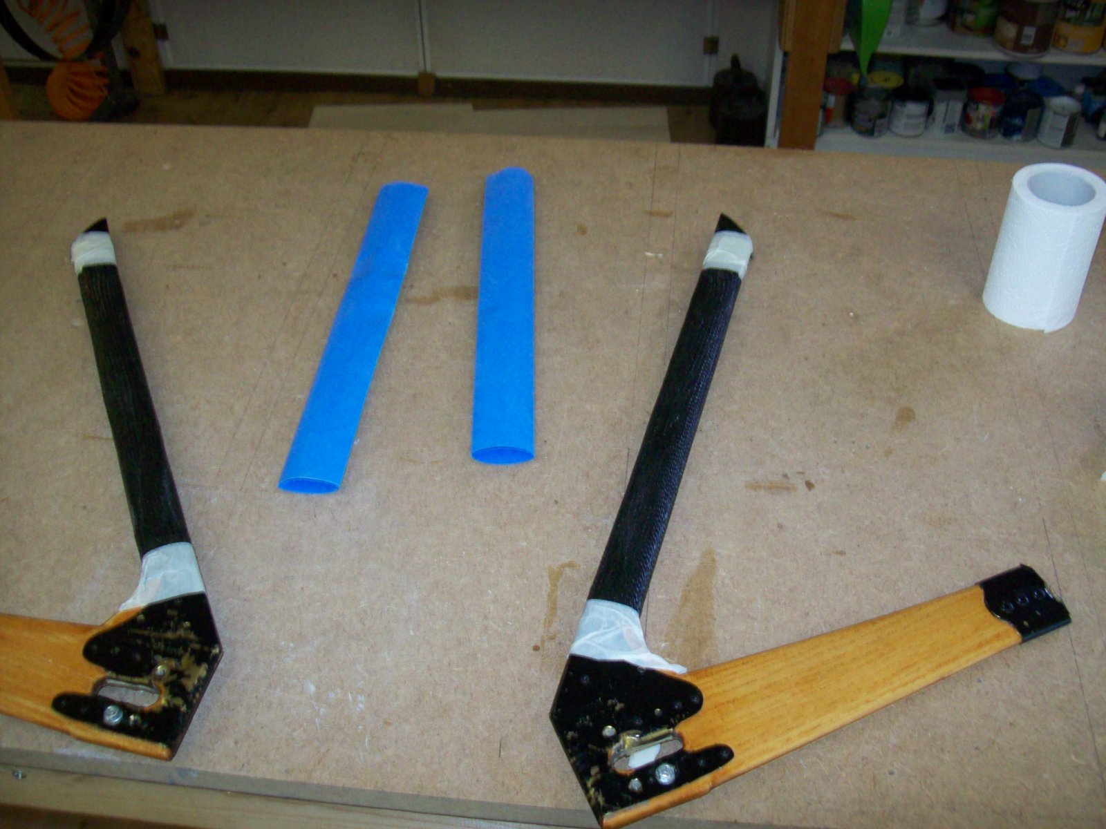

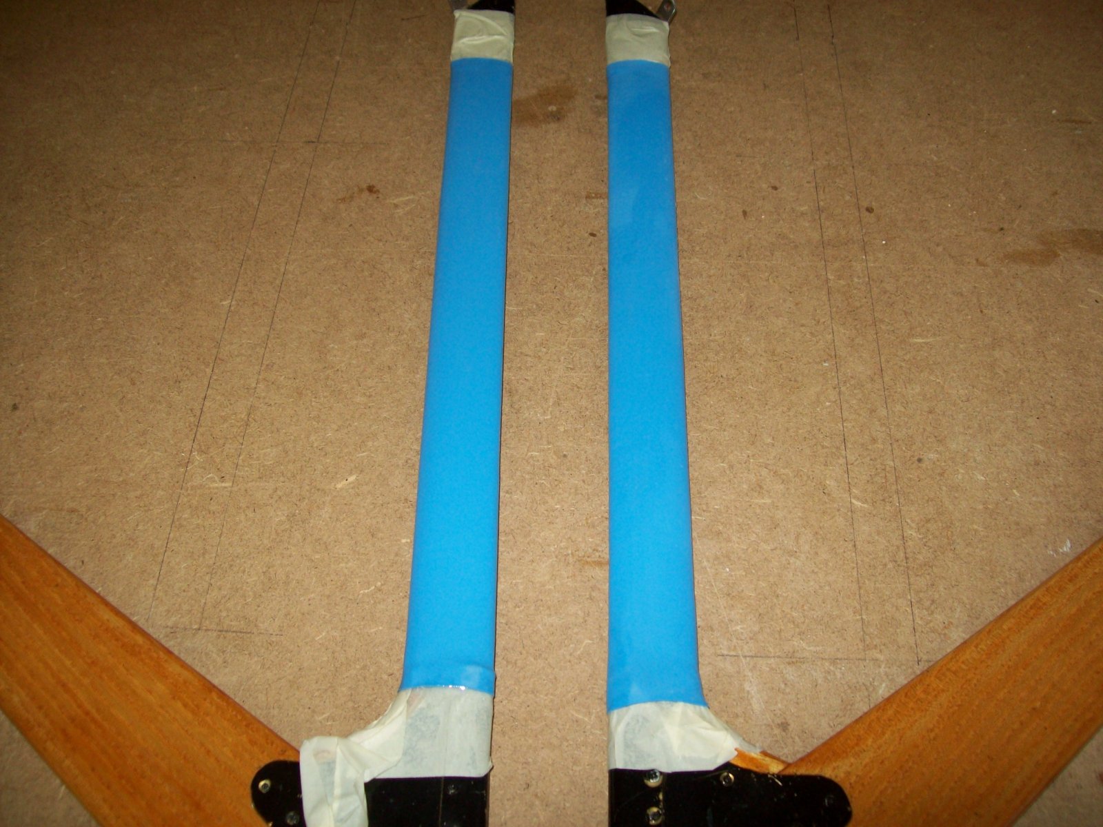

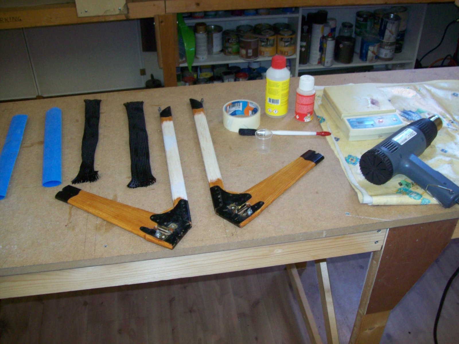

    Wat hebben we nodig om hout te hardsolderen...
    Ah joh...dat kan toch helemaal niet :eek::D:p ... maar...
    Wat we dan wel nodig hebben is...
    - epoxy
    - carbon kous
    - krimpkous
    - plakband
    - hete lucht pistool
    - fototoestel
    - Hout insmeren met epoxy
    - carbon kous opstuiken zodat de kous groter in diameter wordt
    - kous er overheen en weer oprekken
    - beide uiteinden vastzetten met plakband
    - kous impregneren met epoxy
    - de krimpkous er over schuiven ( en het plakband zorgt er voor dat de carbon kous niet verschuift)
    - kous krimpen met het hetelucht pistool en in het midden beginnen en dan naar de uiteinden werken
    - let op...onder invloed van de warmte wordt de epoxy zeer dun vloeibaar en het overtolligen epoxy wordt er uit geperst en komt er via de uiteinden weer uit....
    Zo...en nu moeten we maar even wat anders gaan doen...morgen is het uitgehard en kunnen we er mee verder..

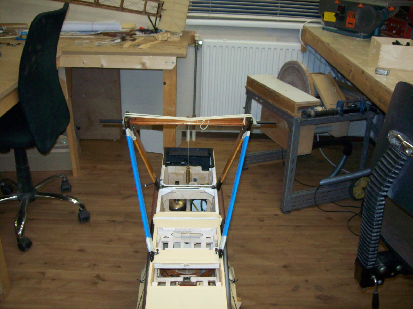

    Schietlood.

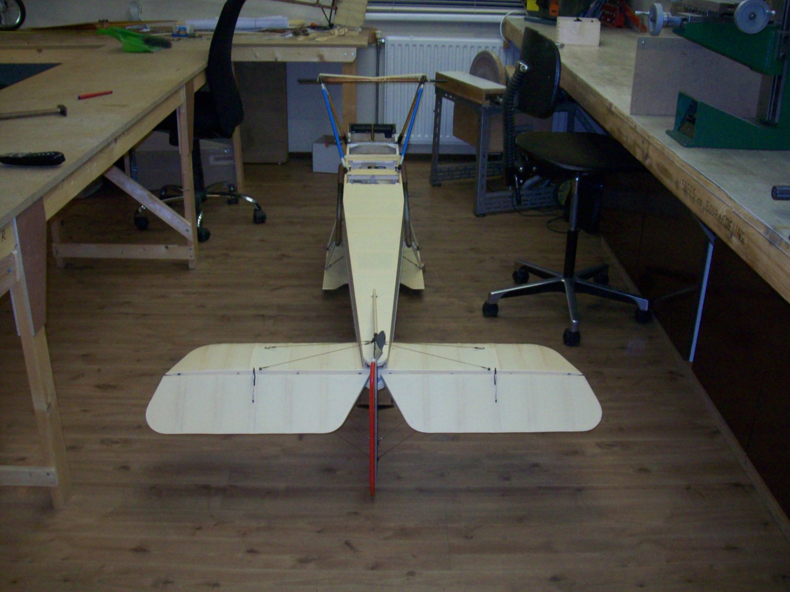

    Ben het Lg aan het uitrichten en de uitricht volgorde tot nu toe was (met de kist gewoon rechtop op de werktafel):
    - dmv een schietlood de rompzijkanten verticaal gezet
    - Cabane vleugelstuk waterpas uitgericht
    - Stabilo tov de waterpas opgestelde werktafel parallel aan de tafel gezet.

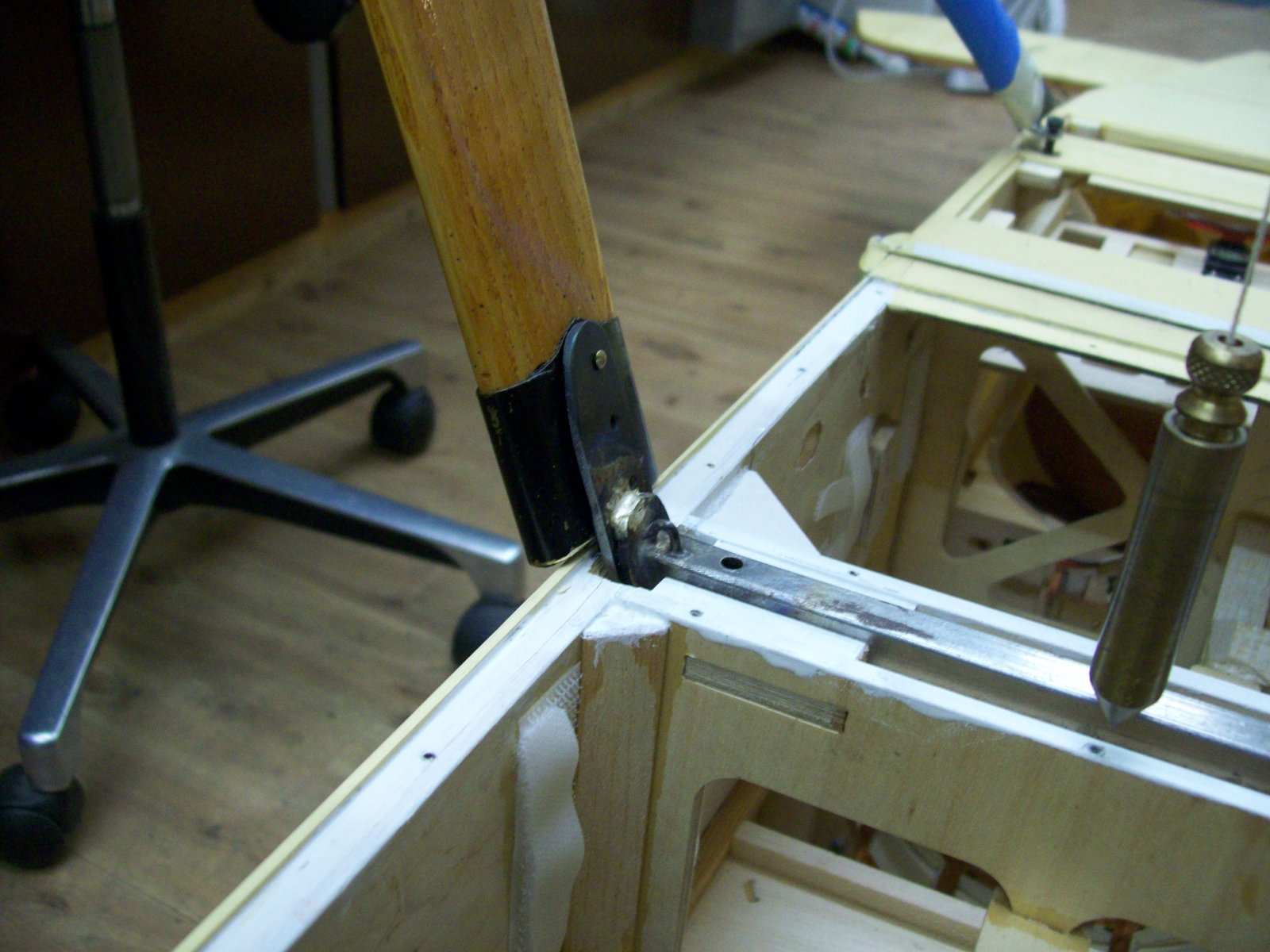

    Schade:
    De bevestiging van de hoofdpoten aan de bevestigingsbalk onderin de romp was stuk...Ralf de plaatjes die aan die vierkante balk waren gesoldeerd waren afgebroken en de stukken zitten in de poot uiteinden. Dat krijg ik er never nooit uit. Zit er prima in gelijmd dus mooi laten zitten:
    - het restant van het plaatje aan de balk gefatsoeneerd
    - daar waar je de drie schijfjes op het poot beslag gesoldeerd had gaten door en door geboord
    - dat gaten patroon in de nieuwe plaatjes overgenomen
    - de nieuwe plaatjes aan de buitenkant van de bestaand gepunt ( moet nog ingesteld/verbogen kunnen worden)...
    De kist op de kop gezet en gecheckt of het stabilo parallel staat aan de vloer...ja dus..op de mm nauwkeurig!!...
    Nu is het zaak om het midden van het lg midden boven de romp te krijgen..gewoon met een schietlood...en...ja hoor..met het schietlood in positie staan de as uiteinden met minder dan 1 mm afwijking parallel aan de vloer!!...
    Nu kan ik de nieuwe plaatjes verder vast solderen aan de lg balk en zal de kist later perfect op de wielen staan.
    Ralf een vraagje: waarom zitten er op de kopse kant van die vierkante balk M3 gaatjes?
    Laatst bewerkt: 15 nov 2018

    Die zijn voor de voorste vliegdraden :thumbsup:
    edit: briljant gevonden met die carbon kous en krimpkous
    Mooie oplossing ook van je om de voorste benen vast te zetten aan de koker
    Het hele landingsgestel is met 4 bouten afneembaar en de kist hangt met zijn voorste vliegdraden aan de koker, daar is destijds aardig over nagedacht door me

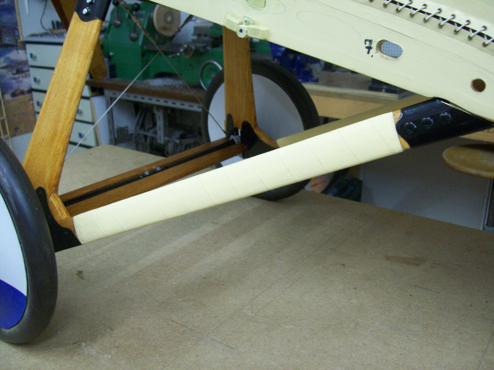

    Opa kan alles maken

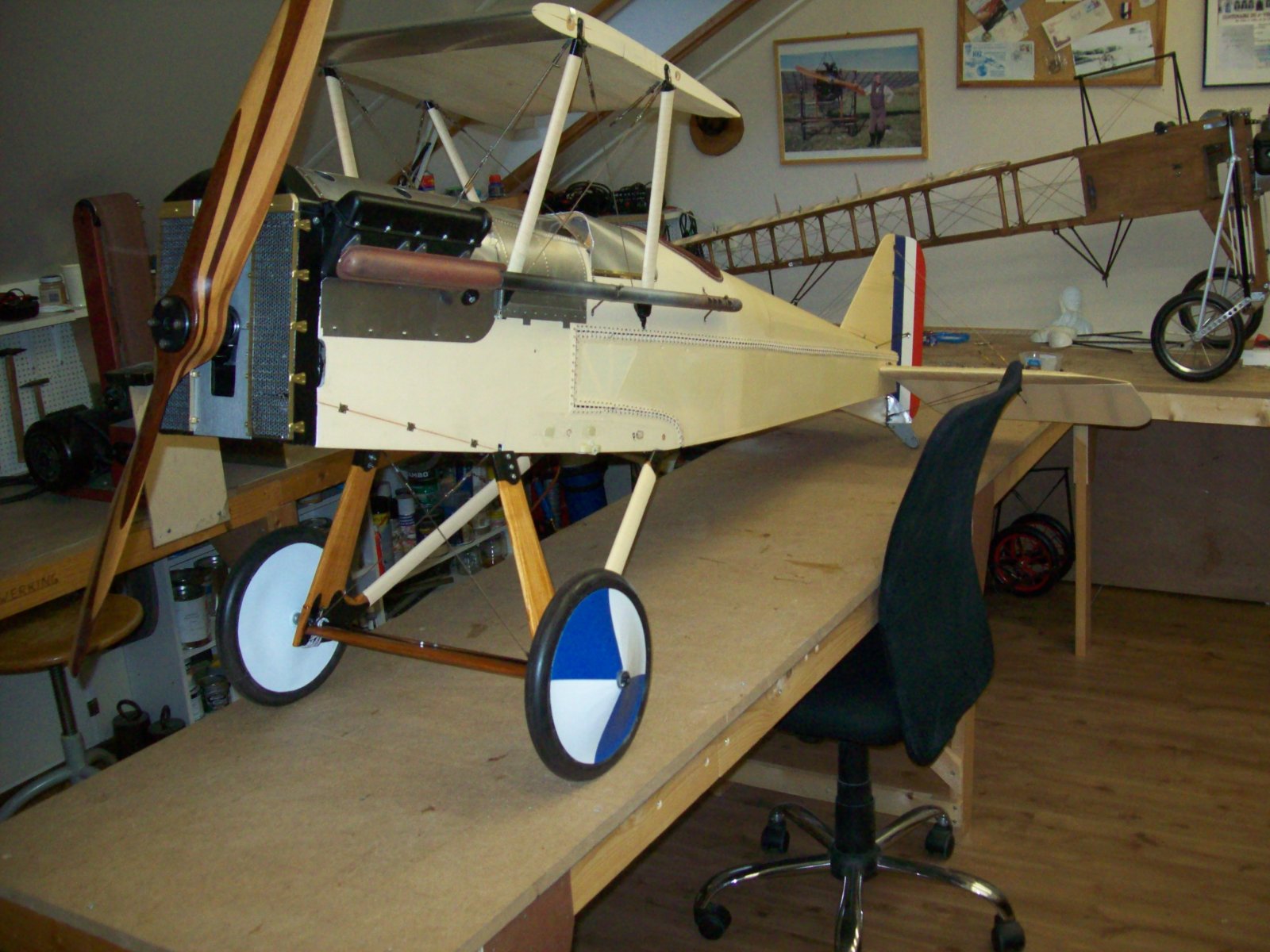

    Althans zo denkt mij kleindochter van 7 jaar er over...moet zeggen dat ze behoorlijk helpt...brengt alles mee wat ze aan boutjes en moertjes op straat vindt en zet daarbij zelfs de klasgenootjes in...
    Dus...
    ...de kist staat weer op de wielen en Ralf...van die wielen die stuk waren is niets weggegooid of bijbesteld...alles is gerepareerd!!
    En een lg strut detail...je weet wel...de hardgesoldeerde houten struts...kan het er bij door???
