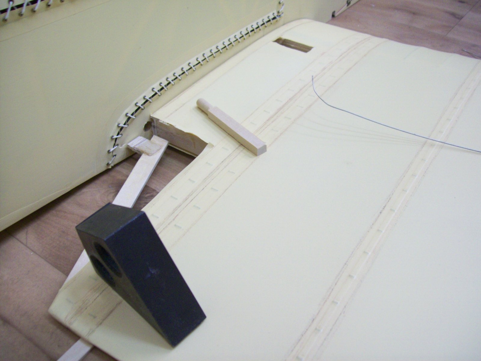

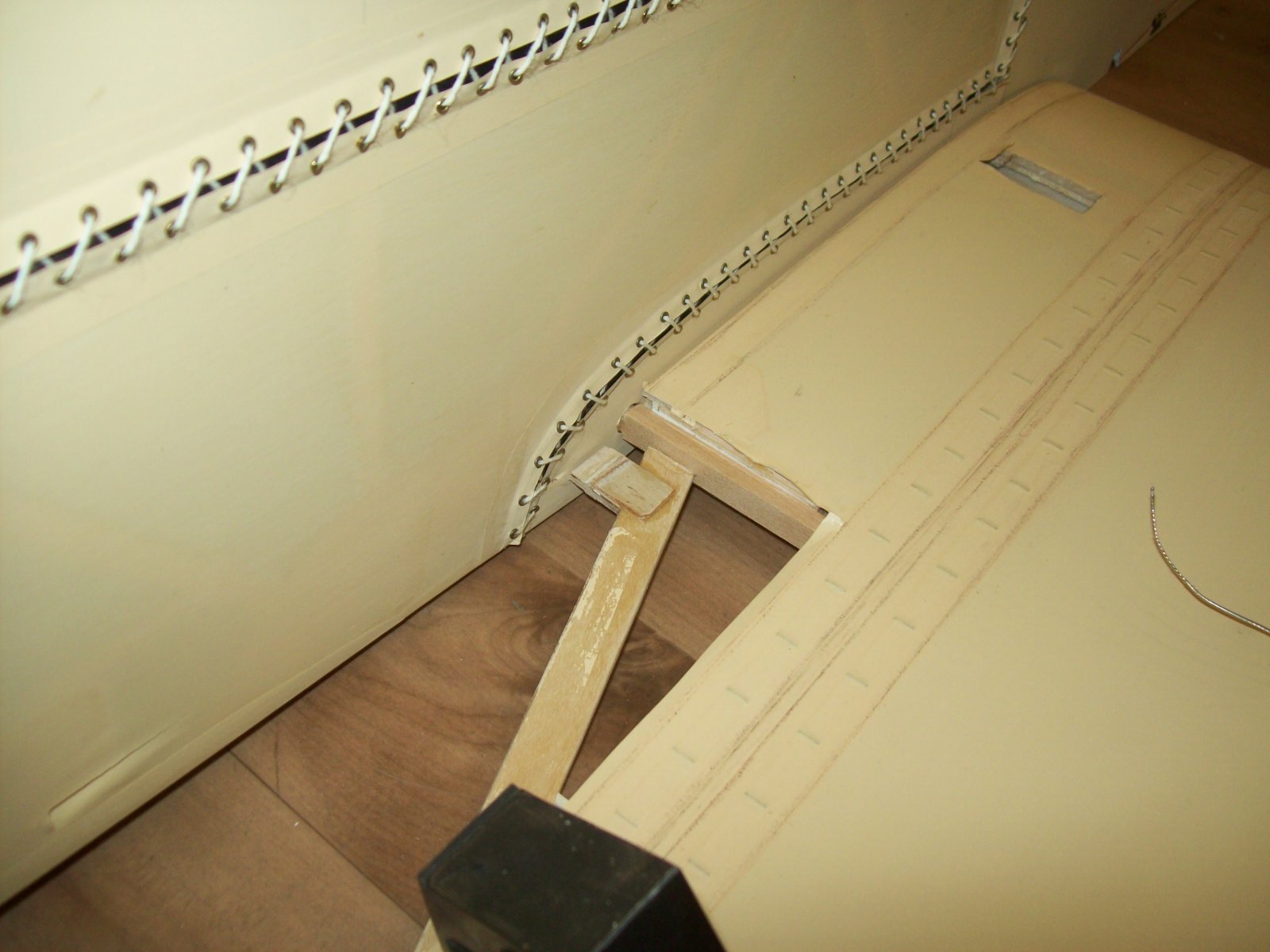

Bij één van de 4 vleugelhelften was de achterste beuken paspen verdwenen...nu kan ik natuurlijk even van Zwolle naar Gouda rijden om te kijken of die nog op het veld ligt...of...een nieuwe maken...
Schade:
Reparatie:
Het is op twee manieren in de vleugel te lijmen...ongeveer op zijn plek... of precies op zijn plek inclusief de juiste instelhoek...zo dus...

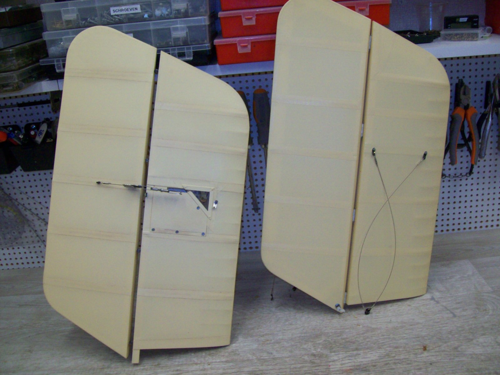

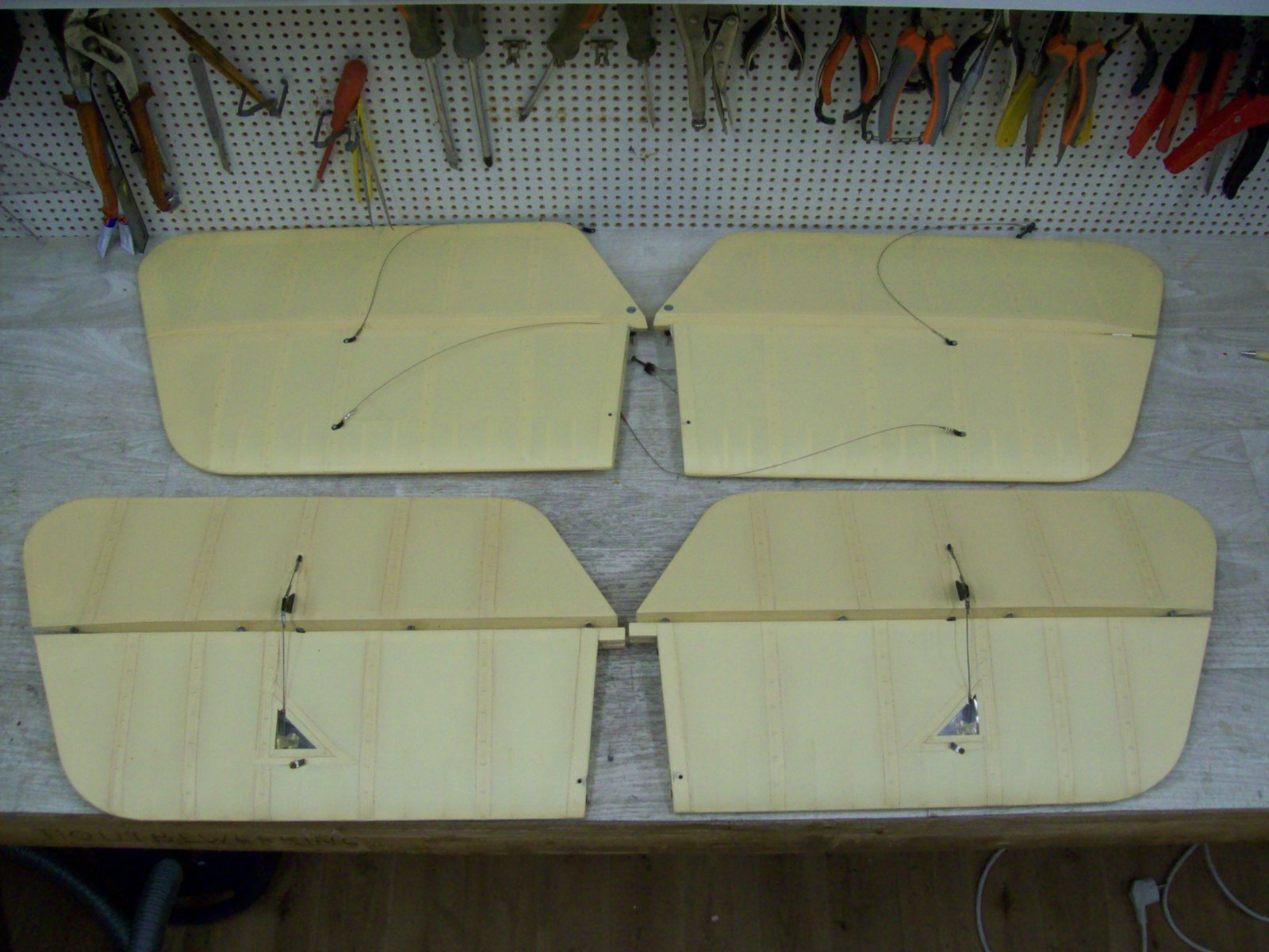

Toen Ralf de kist voor het eerst vliegklaar had zaten er andere stabilo helften op als tijdens de vlucht van de crash...Een crash die ontstaan is als gevolg van flutter op de hoogteroeren vanwege te kleine rudderhorntjes.
Laten we de twee soorten eens even onder de loep nemen..
De originele stabs op de voorgrond en helemaal in de stijl van de rest van de sublieme kist. De stabs van de rampvlucht op de achtergrond en het ogenschijnlijk verschil in afmetingen is optisch bedrog...ze zijn exact gelijk qua vorm...
Bij het origineel zaten de servo's in de stabhelften en in de tweede uitvoering zijn de servo's naar de cockpit verhuisd en zijn de hoogteroeren aangestuurd met een enkele stuurstang aan onderzijde...

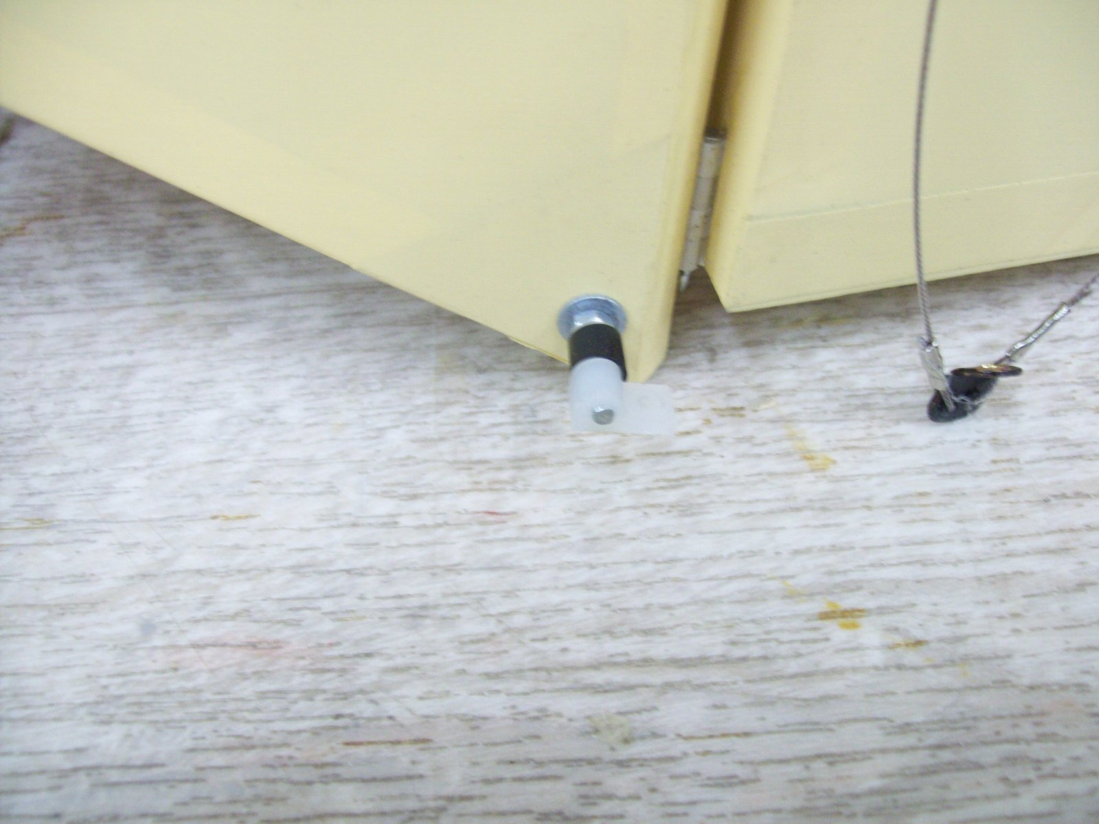

Hier het (te) kleine rudderhorntje welke de flutter heeft veroorzaakt...
Waarom heeft Ralf dit alles gedaan...wel..vanwege zwp problemen en toen veel extra lood en een duidelijk overgewicht. Even wegen en rekenen...
De originele combi (inclusief de bijbehorende carbon pennen) weegt 469 gram + twee servo's van 45 gram = totaal 559 gram
De nieuwe en eenvoudiger gebouwde set ( inclusief de bijbehorende carbon pennen) weegt 361 gram
Dat is een verschil van bijna 200 gram...en dat tikt aan met compensatie lood in de neus...dus een begrijpelijke actie.( zat op ruim een kilo extra gewicht).
Maar...neem ik de originele set...exclusief de servo's dan is het verschil nog maar 100 gram
En...indien ik de klimbim aan luikjes...dummy katrollen etc weg haal...dan ..
Goed we gaan het proberen...de originele set...uitgekleed....pull/pull er op en dat op bijna 2 x zo lange rudderhorns dan op de "replica" set....
Ralf heb ik de oorzaak goed omschreven??

De oorzaak is goed omschreven Henk :thumbsup:
Mijn streven naar een 'zo schaal mogelijke' aansturing (lees: zo goed als onzichtbaar) werd fataal voor de kist.
Ik verloor hierbij uit het oog dat te korte roertjes flutter konden veroorzaken bij de grote roeroppervlakten.
Jammer van de gehele operatie destijds, het enige positieve is dat er wel 1,5 kg lood uit de neus weg kon
Ik heb later nog wel vaak na zitten denken hoe ik het anders had kunnen aanpakken.
De meest voor de hand liggende optie is -non scale- pull-pull kabels aan te sluiten, dus buiten de romp
De kabels wegen nagenoeg niets en het eerste stabilo is beter dan set 2 (maar wel zwaarder)

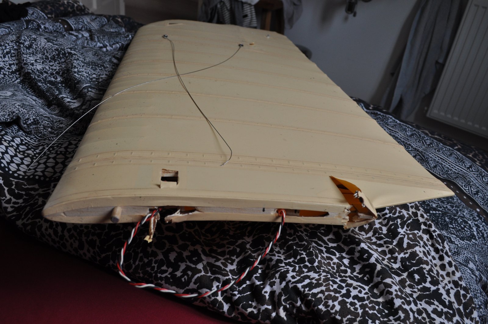

Als ik je verhaal goed begrijp wil jij dat ook zo uitvoeren?
Ik heb op mijn BE2e hele goede ervaring met kabels buitenom op deze manier, er staat altijd 1 kabel strak, flutter komt niet meer voor
Hier mijn voorbeeld
Dan maar niet 100% schaal, betrouwbaarheid is toch echt belangrijker heb ik moeten ervaren
Groeten, Ralf

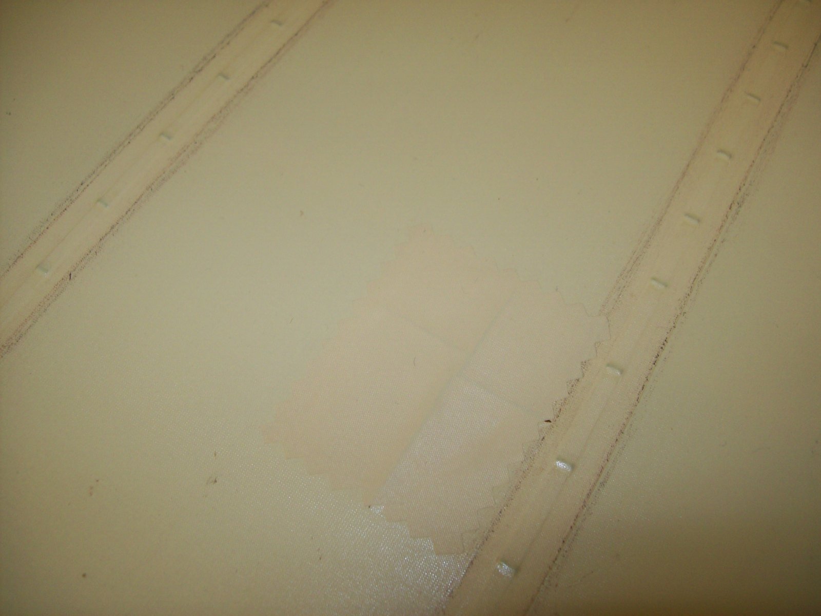

Ben druk doende een aantal kleine constructie beschadigingen weg te werken..nix spannends aan....we gaan het eens hebben over nog wat eenvoudigers...een scheurtje in de bekleding.

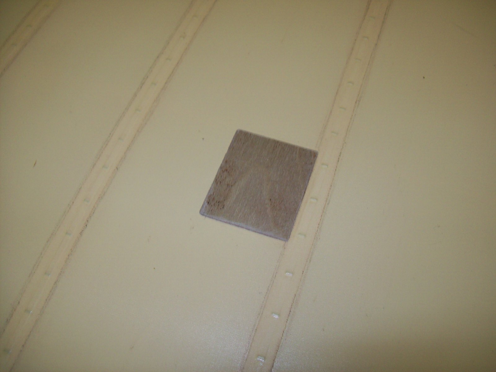

Hoe repareer je dat? Tja..plakkertje er overheen zou ik zeggen..t'was een kruisvormige scheur met twee scheurtjes van 3 á 4 cm haaks op elkaar.
en of je dat nu rechttoe of rechtaan doet...of met de kartelschaar..het blijft wat het is...een plakker over een scheurtje.
Hier de winnende foto van Humberto...goed kijken... sorry...maar ik heb de moeite genomen speciaal voor jullie zo'n plakker er op te doen...in werkelijkheid zie je heel goed dat het een plakker is en dat er scheuren onder zitten...

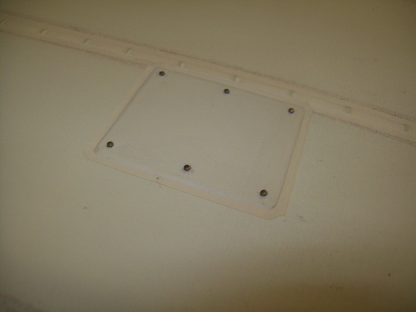

- maar het kan ook anders...gat er in gesneden...raampje van 1 mm triplex er onder lijmen..dwz gewoon met de strijkbout want de bekleding lijmt zich aan het triplex...
- dan een plaatje 0,2 mm triplex met cyano er op gelijmd...
- stukje bekleding er over en net over de randjes...en met de high speed boor 6 gaatjes er in...
- en tot slot...het mag wat kosten...6 messing spijkertjes in gelijmd....
Nu is het geen gerepareerd scheurtje meer want welk weldenkend mens zet over een scheurtje dit alles...dus de conclusie is dan.."het zal wel zo horen"...

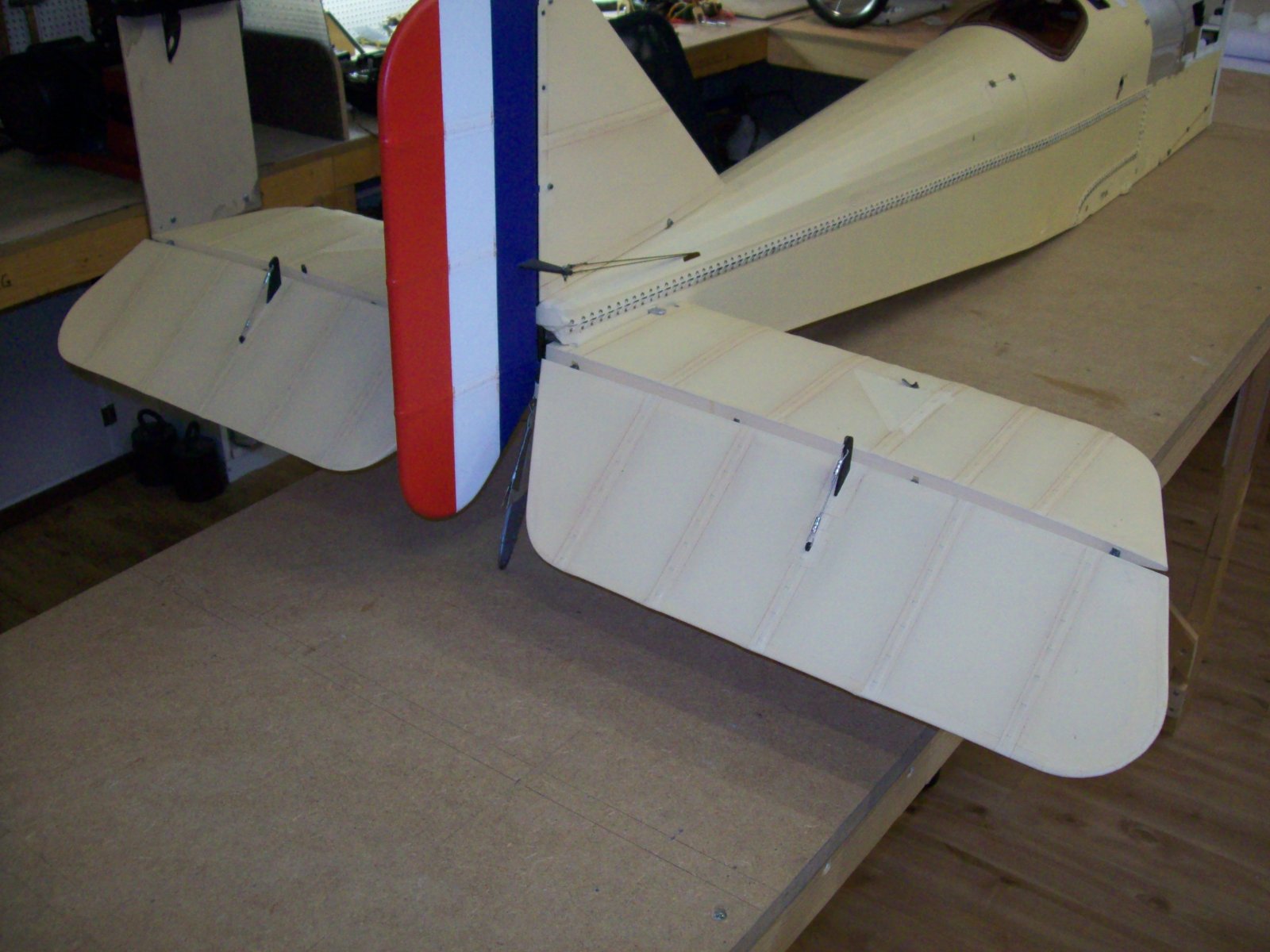

De 1e set stabilo's/hoogteroeren zitten er weer op..
Alle servo bevestigings plaatjes en de katrollen er uit gehaald en eea weer dicht bekleed..resultaat..de oude set is is nu nog maar 79 gram zwaarder dan de nieuwe set EN...
...ik heb er voor 41 gram aan stuurstangen uit gebroken..per saldo is het spul nu 38 gram zwaarder..met de 70 gram die nodig is in de neus om dat te compenseren kom ik dus op slechts rond de 110 gram zwaarder uit...das niet te merken...ga zo door Henk...

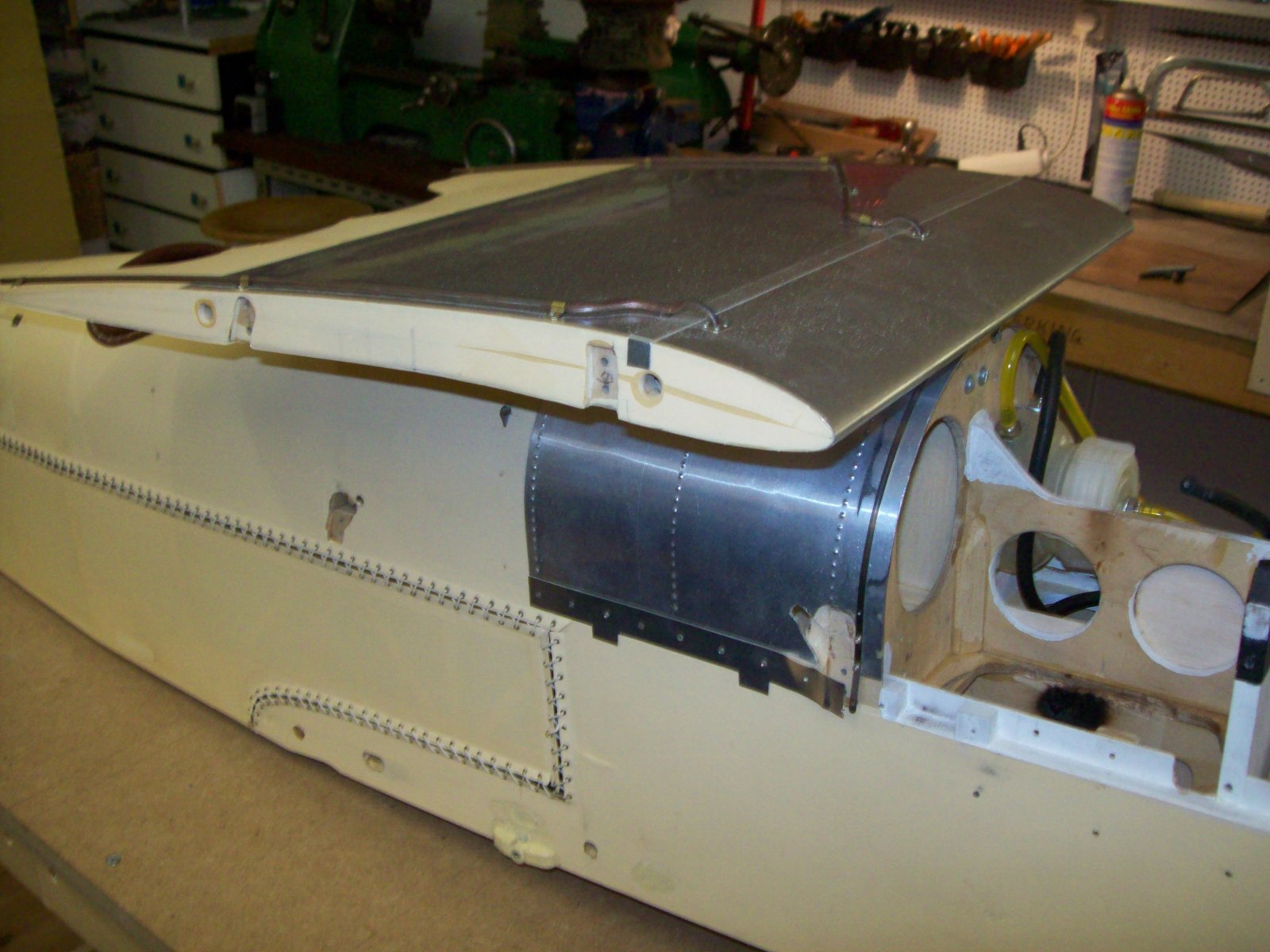

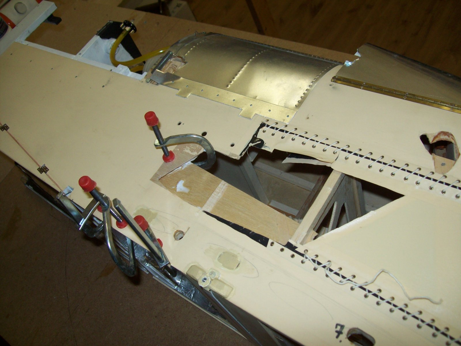

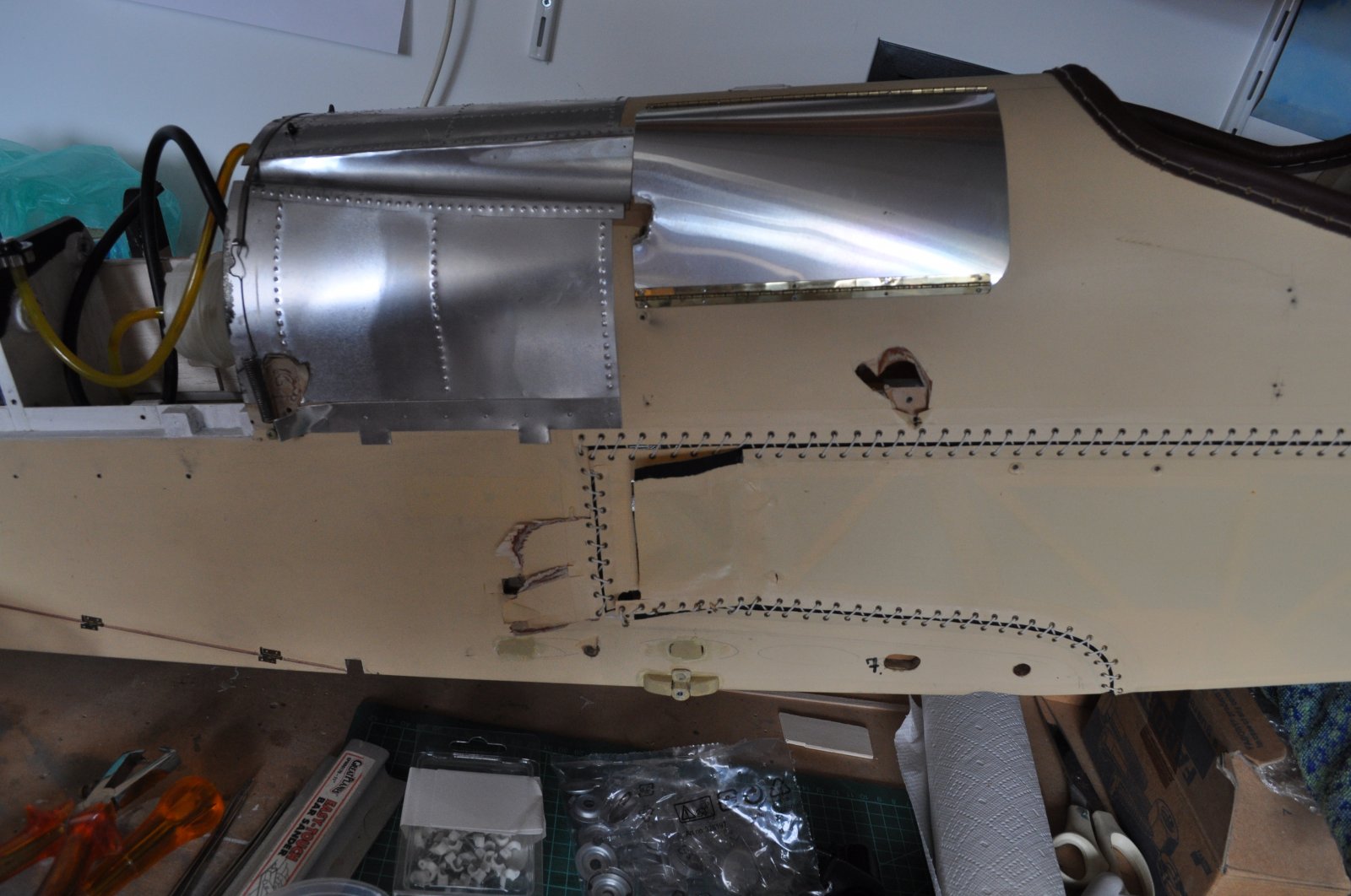

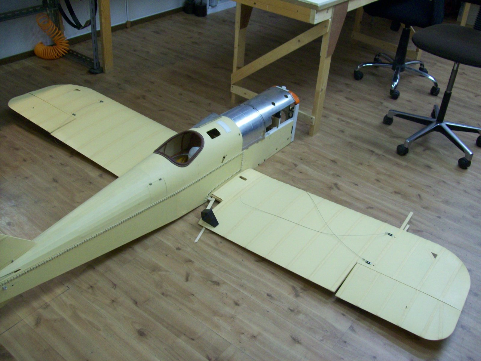

We zijn met de reparatie van de romp gestart.
Schade:
Aan de linkerzijde zat een lelijk gat met onderliggende schade in het frame en losgerukte binnen beplating...
Reparatie:

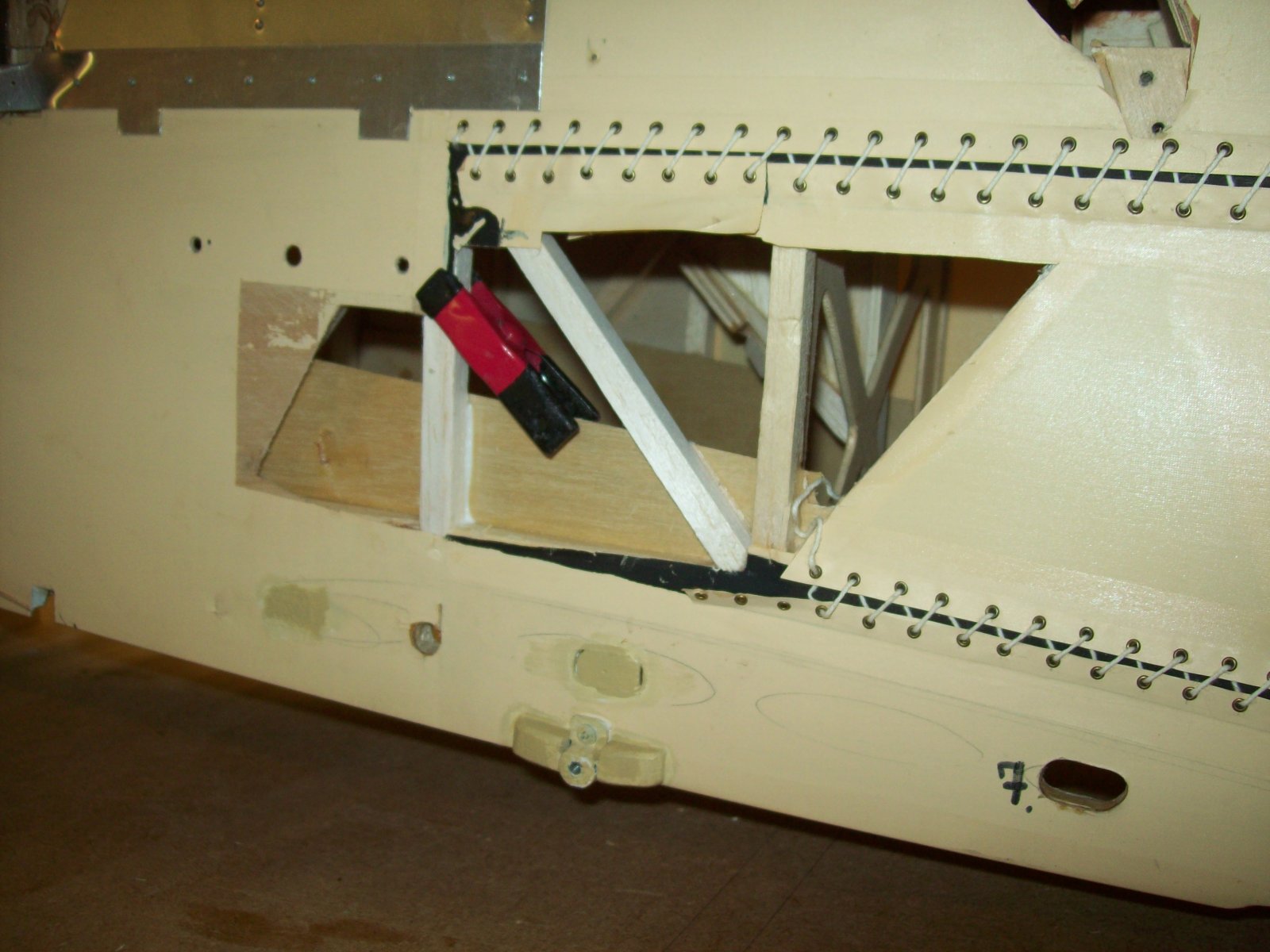

De bekleding deels weggehaald en de schade geïnventariseerd. De buiten beplating netjes in rechte lijnen afgesneden langs de breuklijnen en de binnen beplating was heel maar van het frame afgescheurd....dus er weer aan gelijmd...
Nu kunnen de missende balsa frame delen er weer in gemaakt worden en dan de beplating uitstukken...belangrijk is hierbij dat ik bij het afsnijden van de gerafelde buiten beplating lijmstroken overhoud...dus de mogelijkheid om onder tegen de buiten beplating stroken te lijmen waar het uitgestukte deel dan aan gehecht kan worden. Ik kan er nl vanaf de binnenkant vanwege de binnen beplating deels niet bij dus moet de ingreep deels van buitenaf plaatsvinden.
Ralf..
De frame balkjes zitten in het gat... en moeten even drogen...

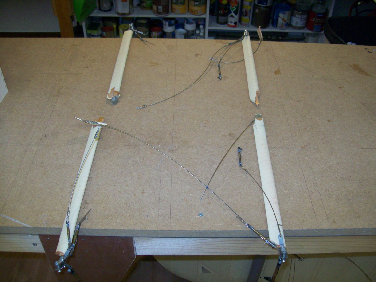

En die moet met deze 4 struts aan de romp. Nu is de verleiding heel groot om al die kabels er rucksichtloss af te halen maar dat is niet verstandig.
Ik heb alles gedocumenteerd en de kabellengtes gemeten. Bij het opbouwen kan ik dan de trimming goed uitvoeren en zit zeker weten de cabane weer zoals het was..
Nu mag dus die hele klimbim er af en kan ik de uiteinden goed repareren..het uurtje wat ik besteed heb aan hoe zat het en wat zijn de maten zal zich dubbel en dwars terug betalen bij het opbouwen.
