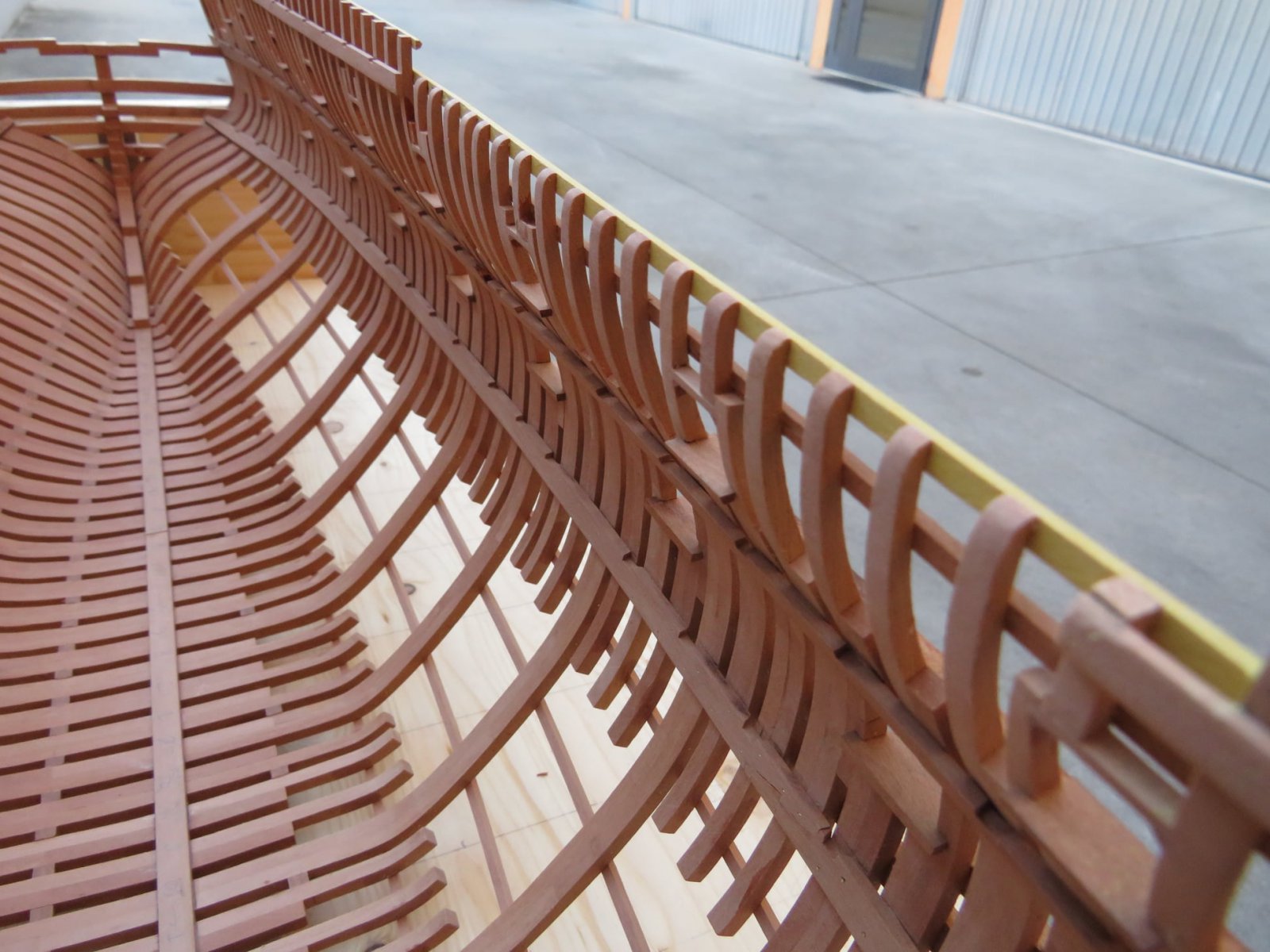

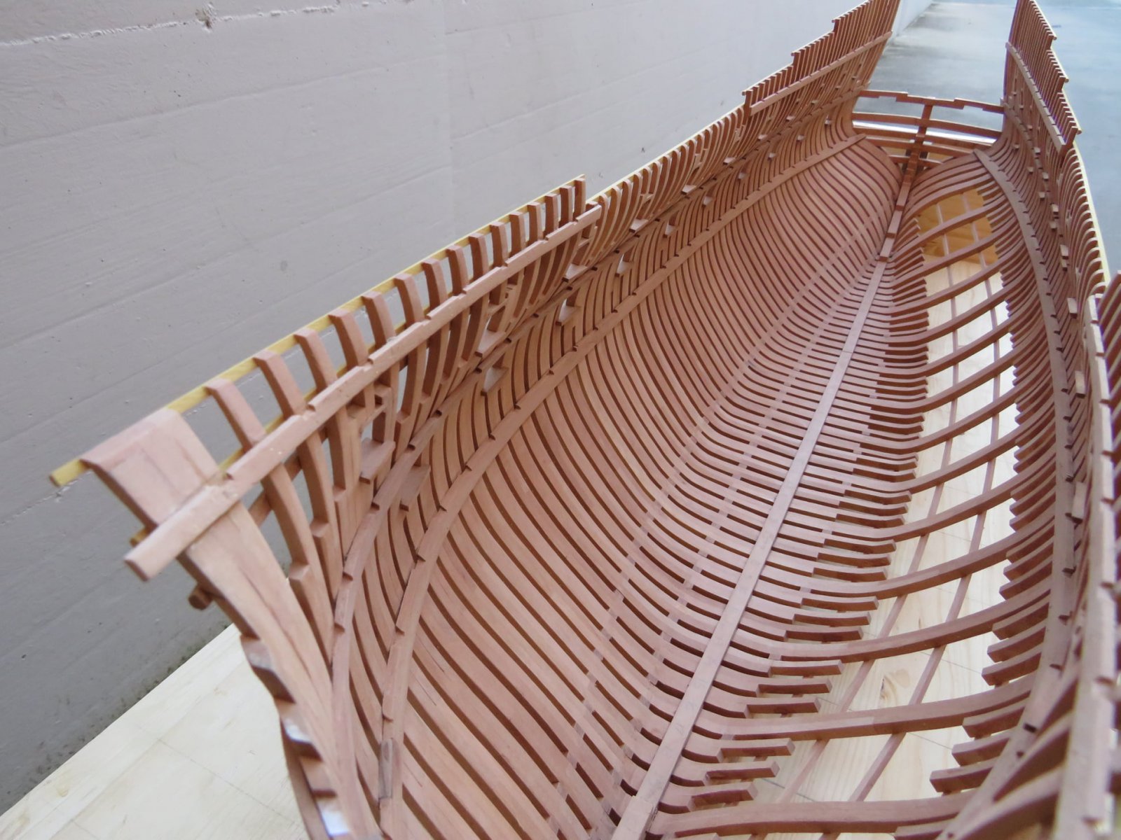

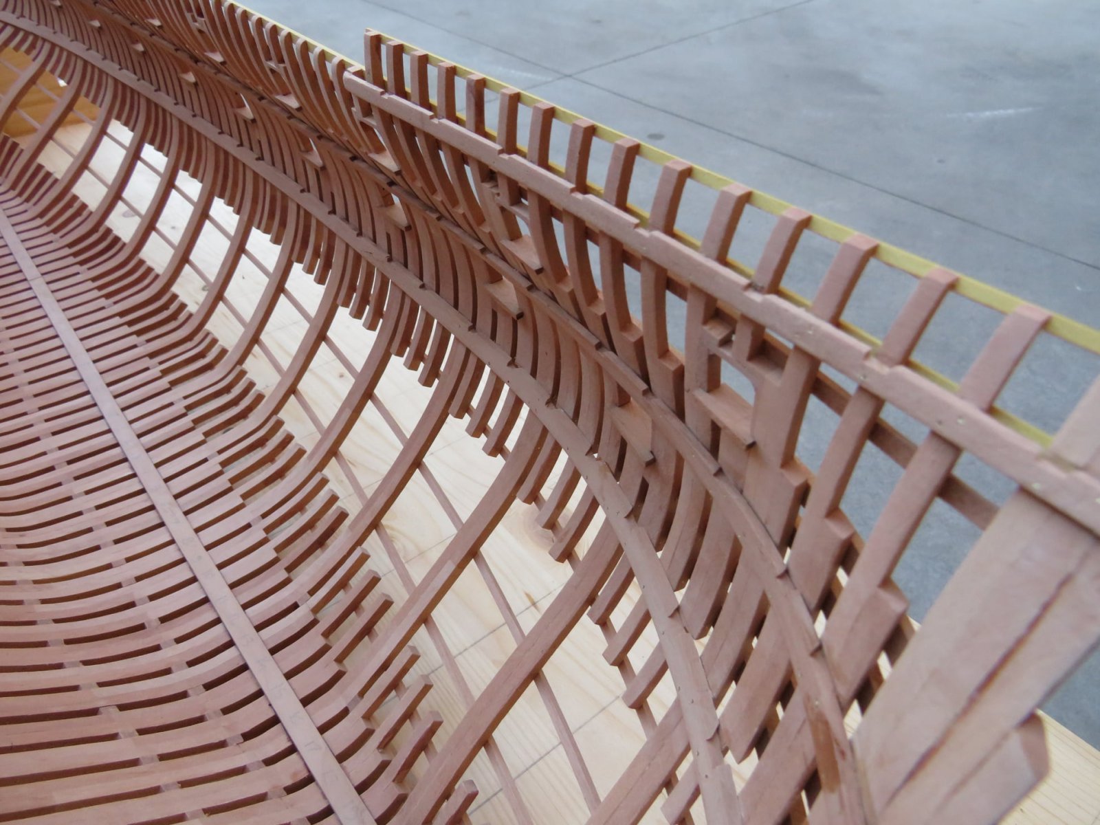

Ik kwam deze gebruiker tegen op Facebook en moest gelijk aan jouw bouw denken. Die heeft ook een open romp gemaakt. Zoals jij ook gepland hebt. Misschien heb je er iets aan

Is niet het schip van Padoan. Deze had een open zijkant. Maar als goed is is het een open link op Facebook en te openen met gewoon Google

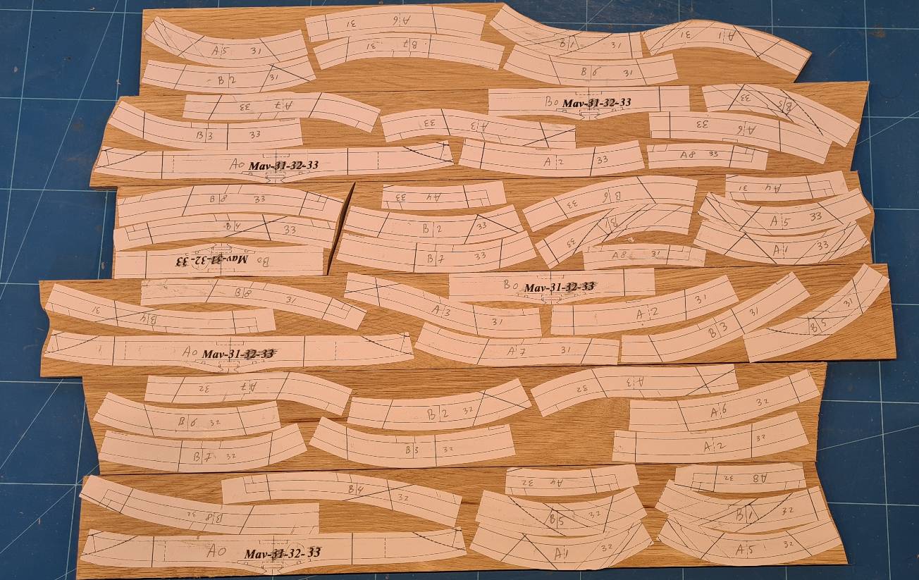

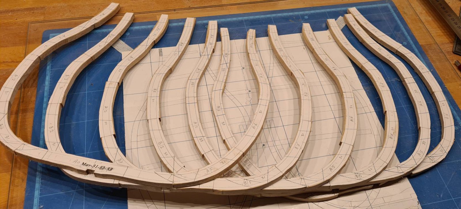

Midscheeps moeten drie frames komen die precies gelijk zijn. Ik dacht, ik ga deze alle drie tegelijk maken ipv één voor één.... Niet dat ik de indruk heb dat dit nu zoveel sneller of gemakkelijker ging was het wel een voldoening in één keer drie frames af te strepen ipv één ;)

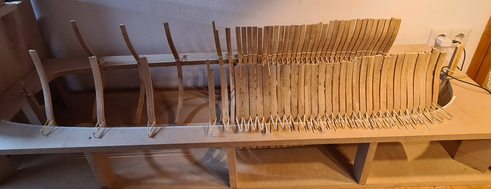

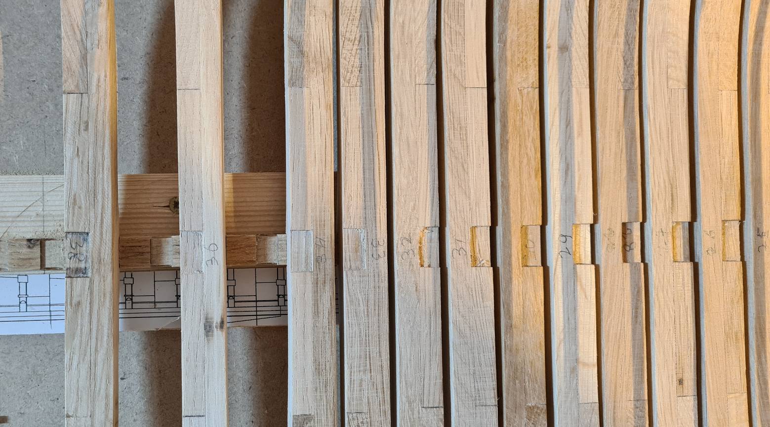

Op de volgende foto is te zien dat midscheeps de frames omgedraaid wordt. Frame 33 staat gespiegeld tov frame 32...

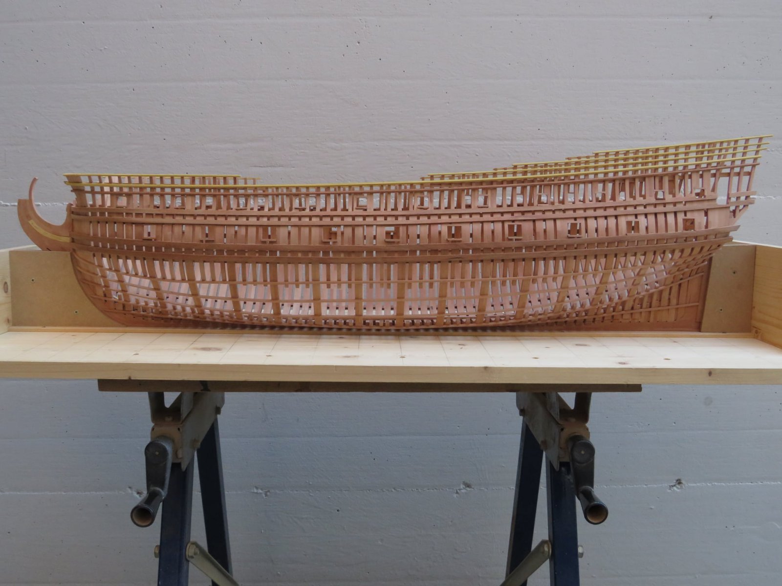

En nog even wat footootjes van de huidige status...
Met deze drie tegelijk ben ik gelijk flink over de helft gekomen. Van de 65 frames zijn er nu 35 klaar...:banana:
Ik zit er wel aan te denken om nog twee frames te doen, en dan te gaan starten om de frames van midscheeps richting de boeg vast te monteren op de kiel waarna ik de boeg ga maken. Enige reden is: wat afwisseling van werkzaamheden...
