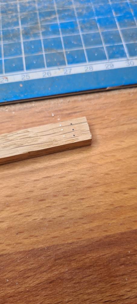

Ondertussen een test uitgevoerd met de aangegeven tips. Zie fotos...
Volgens mij wel gelukt...
Ikzelf vind de combinatie hout met messingkleur erg mooi, maar valt hier niet zo op, en ik ga denk ik voor dit model toch voor de meer realistische look, dus zwart...
Het hout zal, ga ik vanuit, ook nog donkerder worden na een behandeling...

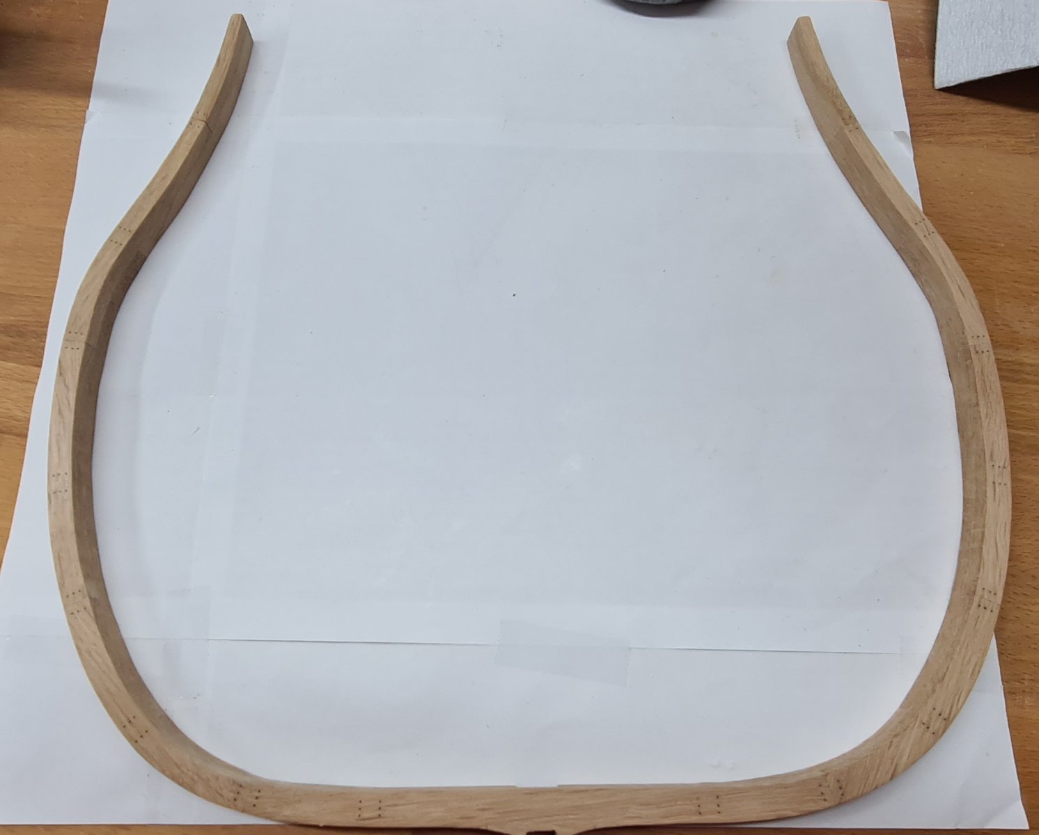

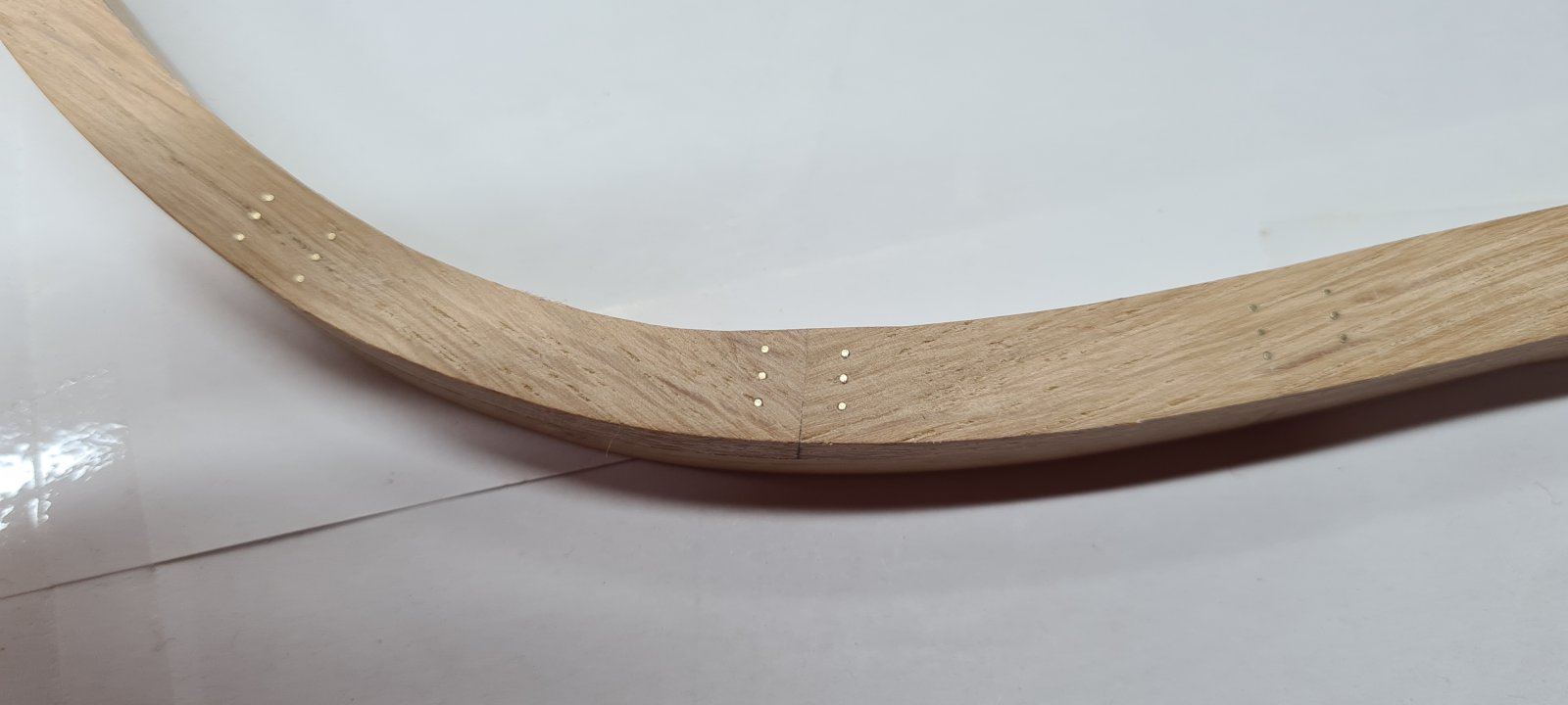

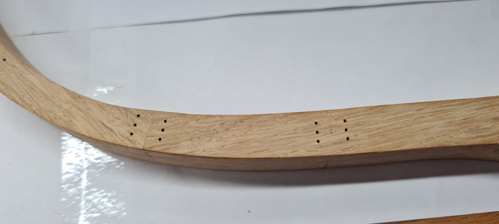

Ondertussen 1 frame voorzien van pennen...
Eerst met de bovenfrees de gaten geboord. De afstand tussen de twee rijen is 6mm, binnen een rij tussen de gaten 2mm,
Een drupje houtlijm per set van 6 over de gaatjes gewreven waarna ik 0,5mm messing draad erin gedrukt heb. Daarna de draad afgeknipt met een klein kniptangetje.
Vervolgens met de schotelschuurmachine het overtollige messing weggeschuurd.

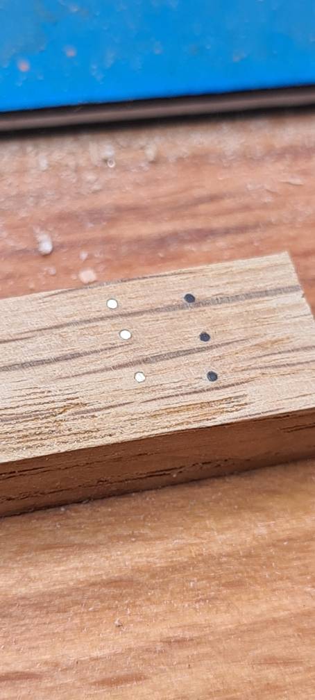

Als laatste met de patina van Hans de kopjes aangetipt met een klein penseeltje en na een aantal seconden drooggewreven met een doek. Deze handeling twee keer herhaald voor een wat dieper zwart.
Ik heb niet een ander voorbeeld kunnen vinden voor het patroon waar de pennen in aangebracht worden. Ik heb voor deze gekozen, dacht dat het wel realistisch zou kunnen zijn. Wellicht zijn nog meer pennen noodzakelijk?
De andere kant van het frame kent precies hetzelfde patroon.
Hiermee kent dit frame al 184 pennen waarvoor ik ongeveer 75cm messing draad gebruikt heb... Ik was van plan om elk frame te voorzien van deze pennen, maar ik geloof dat ik alleen daar waar het echt zichtbaar is (dus aan de open zijkant) ga toepassen..

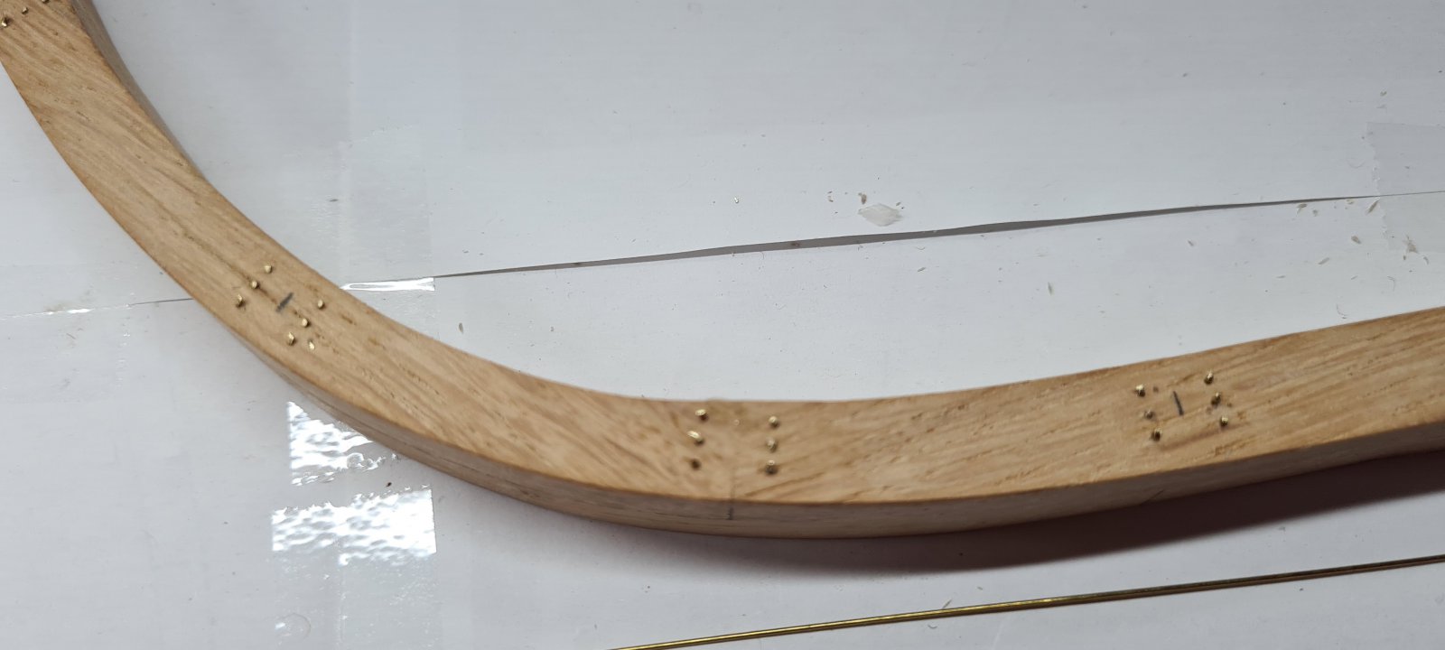

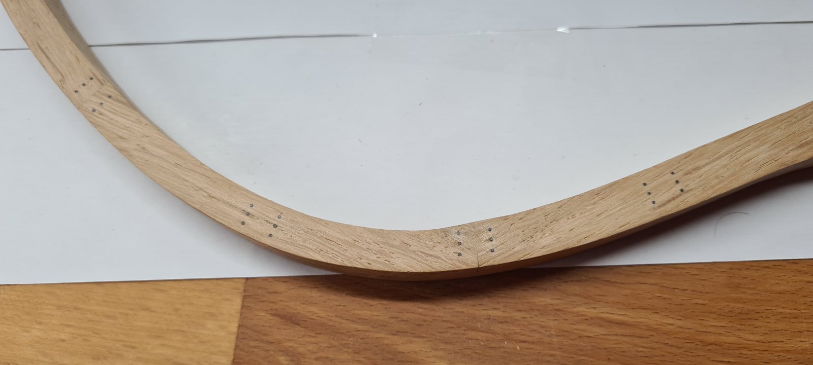

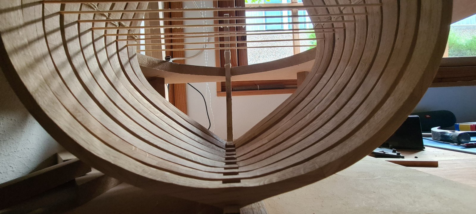

Tijd voor een update... Ik heb nu 8 frames klaar die ook aan de open zijde zullen komen. Hieronder een paar foto's die het ongeveer laten zien, komt niet echt goed over....
Ik twijfel nog over de hoeveelheid frames die aan de open zijde worden opgenomen. Dit is ongeveer de helft van wat ik van plan was, er zou overal nog één frame tussengezet moeten worden. Om zoveel mogelijk zicht te geven op het interieur is dit wellicht genoeg. Om ook aan deze zijde meer de vorm van de romp te accentueren zouden wellicht meer frames een aanrader zijn. Kwestie van smaak?
Nog een puzzelstuk voor mij.... Is het noodzakelijk om de frames die niet worden opgenomen in de open zijkant in eerste instantie toch wel te maken? dit ivm. het eventueel kromtrekken van de romp wanneer één zijde geheel en één zijde gedeeltelijk beplankt gaat worden....

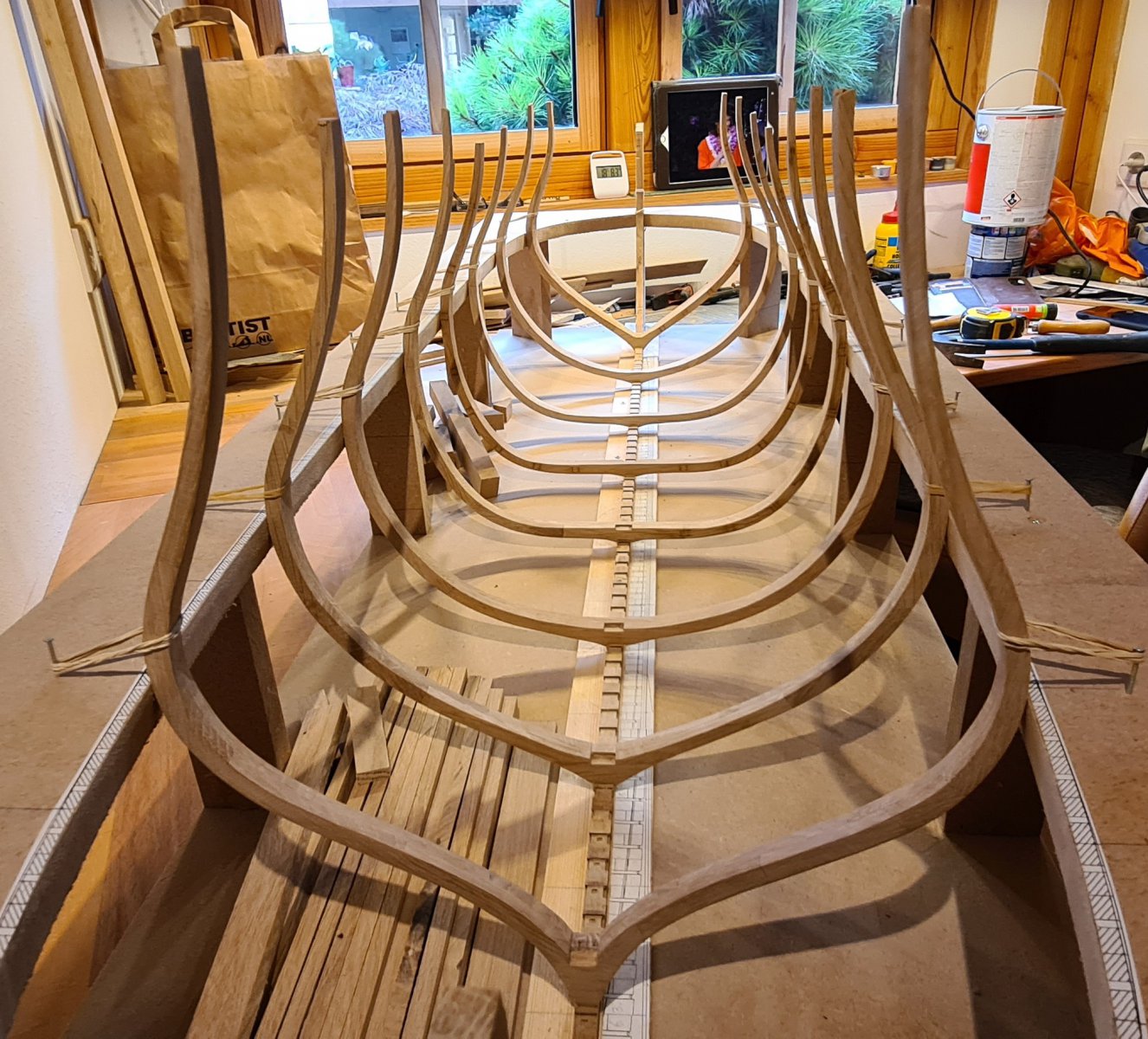

Hoi Ronald,

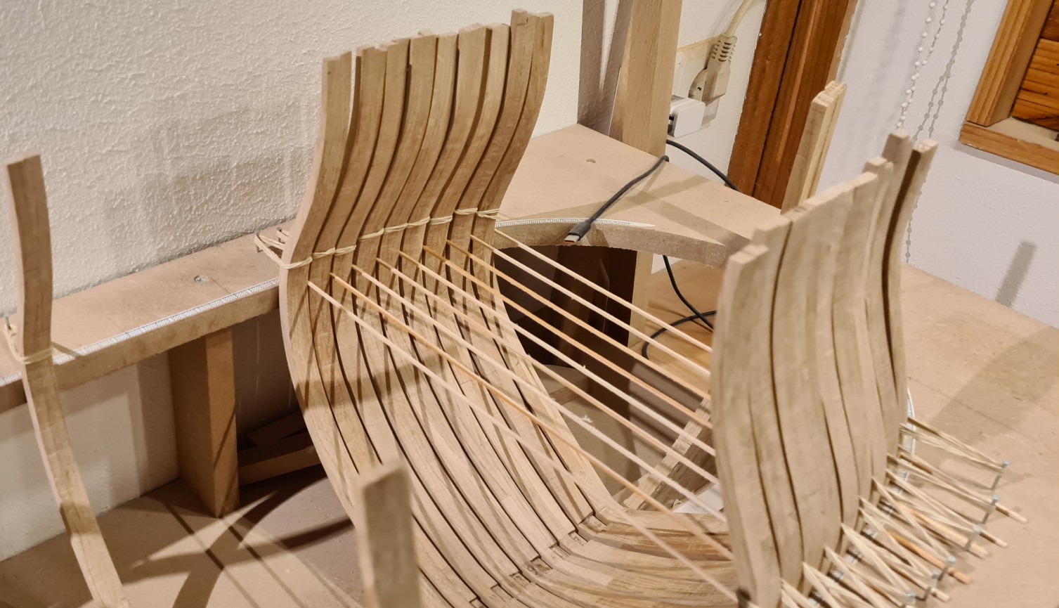

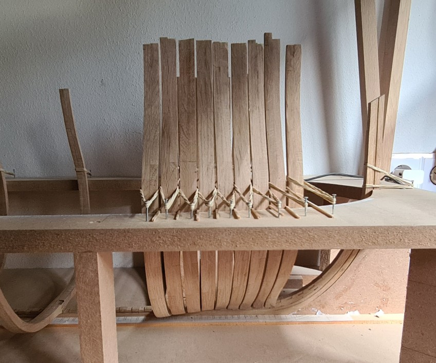

Ik zie dat jij de spanten nu op je mal gefixeerd hebt met elastieken. Dit lijkt een goede oplossing, maar ik heb dit in het begin ook geprobeerd. Deze gaan uiteindelijk toch werken. Je kunt de spanten het beste vastzetten met touw dat vlak over de mal loopt. Dan kunnen die daarna geen kant meer op.
f.eu1.jwwb.nl%2Fpublic%2Fz%2Fv%2Fh%2Ftemp-nzysvfstkavzyhspanlj%2Febn9c9%2FP1030276-1.jpg
Het beplanken van je model in de mal gaat niet lukken en daarvoor moet je het model later echt uit je mal halen. Ik heb destijds de tip gekregen om spanten aan de zijde, die je straks gaat beplanken, aan elkaar vast te zetten.
Voor de extra stevigheid heb ik de binnenzijde van het ruim beplankt in de mal. Dit versterkt de romp.
f.eu1.jwwb.nl%2Fpublic%2Fz%2Fv%2Fh%2Ftemp-nzysvfstkavzyhspanlj%2Fz4huy8%2FP1030306-1.jpg
Je ziet bij mij tussen de spanten aan weerszijden van de kiel opvulblokjes zitten en net onder de bovenste mal zie je ook een rij zitten. Deze zijn er gewoon tussen gelijmd en zie je na het beplanken niet meer.
Voordat je straks de romp uit de mal haalt moet je even aandacht gaan geven aan de bovenzijde van de spanten. Die heb ik destijds tijdelijk vastgeklemd met latten en daarna pas de touwen door gesneden.
f.eu1.jwwb.nl%2Fpublic%2Fz%2Fv%2Fh%2Ftemp-nzysvfstkavzyhspanlj%2Fljzp7w%2FDSC02340-1.jpg
Als je daarna start met het aanbrengen van de balkwegers van alle dekken, dan kun je de klemlatten verwijderen en heb je een zeer stabiele romp

Kortom op deze wijze kun je gewoon halve spanten bouwen en zorg je voor een stabiele romp.
Succes
Henk

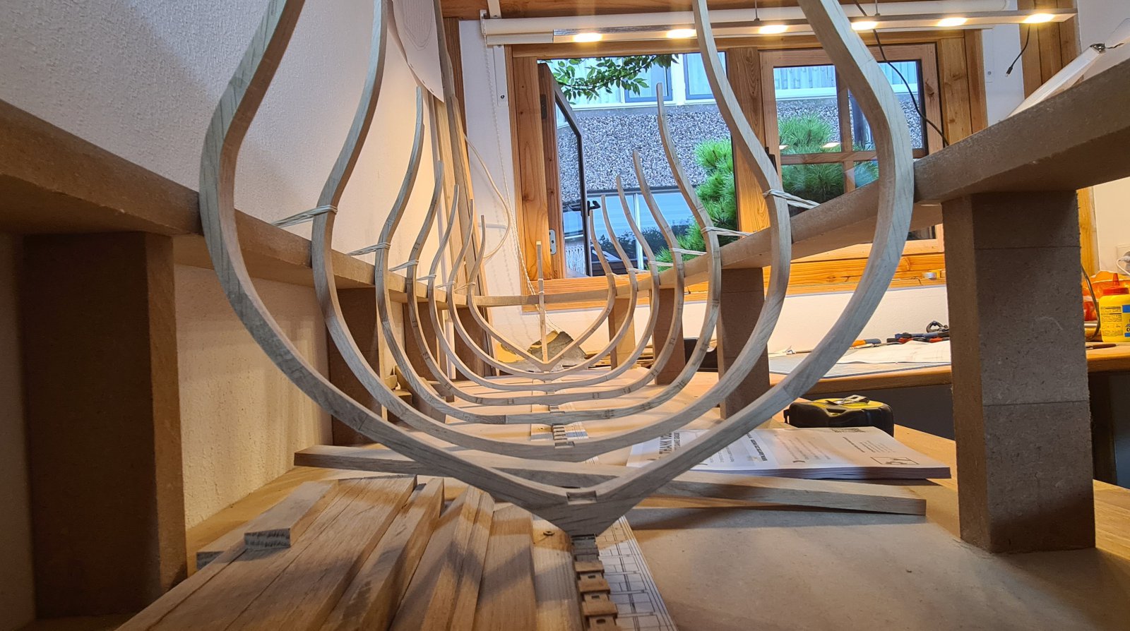

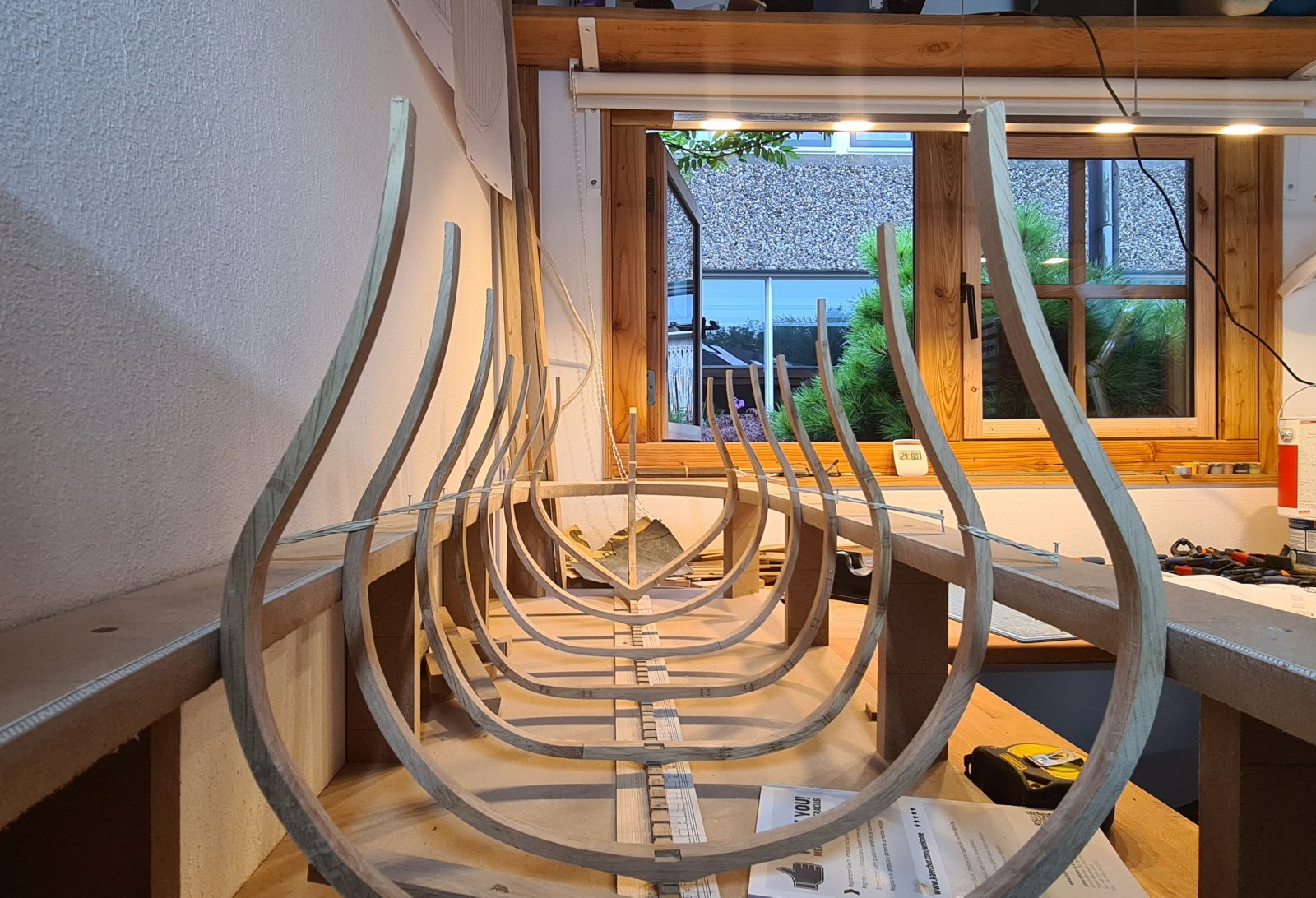

Ik was ondertussen wel verder gegaan met het maken van frames waarbij ik er in eerste instantie vanuit ben gegaan ze eerst volledig te maken en later weer delen weg te halen. Met jouw verhaal begin ik hier toch weer aan te twijfelen omdat ik mij hiermee heel veel moeite kan besparen.
Ik heb tot nu toe nog niets vastgezet, alle frames staan los. Nadat alle frames gereed zijn ga ik pas beginnen ze met opvulblokjes te verlijmen tot één geheel. Heb er nu 15 van 70 klaar dus nog 55 te gaan...
De frames zijn puur o.b.v. de tekening vorm gegeven, en hoewel het al behoorlijk goed in vorm zit, zal er toch, nadat alles is verlijmd, hier en daar nog wat beter in vorm geschuurd moeten worden.
