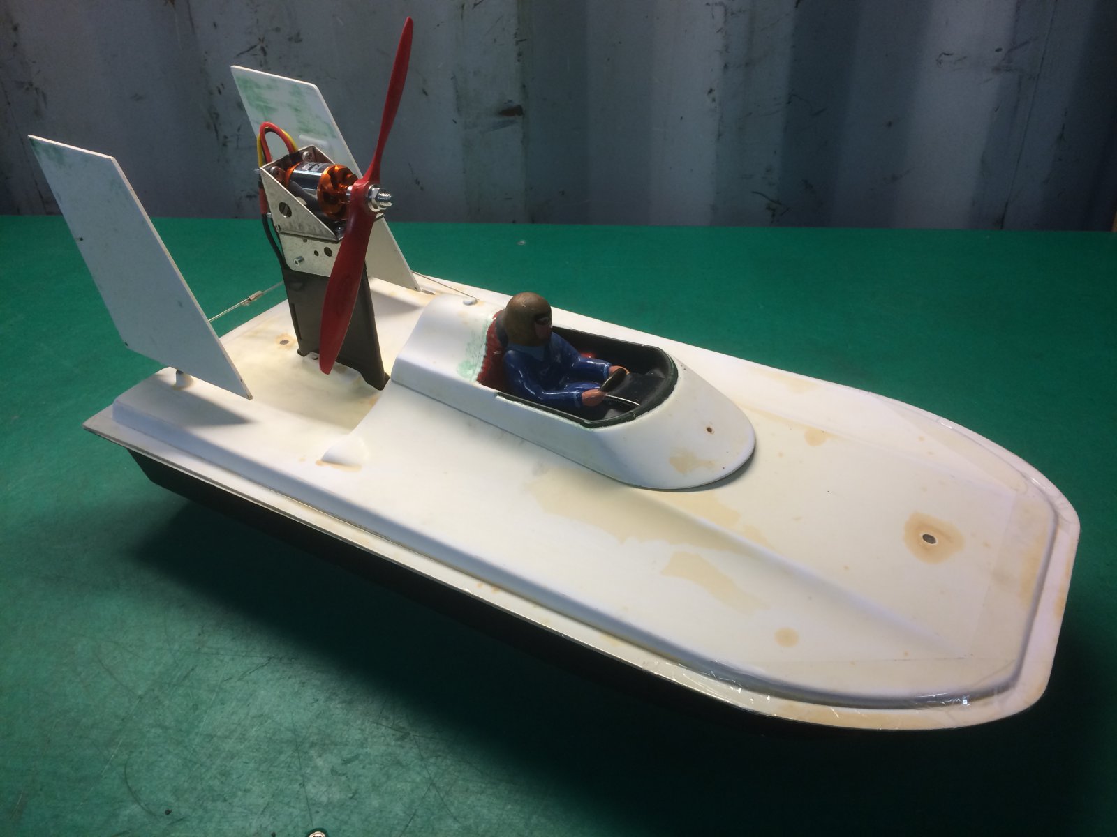

Ik heb (omdat ik die heeeeel vroeger graag wilde hebben..) een oude Lesro airboat gekocht, eigenlijk 2, met nog een losse romp erbij.
1 is redelijk compleet met een oude tijds-correcte gloei motor er op.
De ander was niet compleet maar heb ik nu omgebouwd naar electro.
Nou heb ik deze week voor het eerst met de electro gevaren, ik dacht eerst proef varen voor ik hem echt opknap, en eerst electro voor ik de nitro naar buiten doe, maar dit vaar helemaal voor geen meter.
Er is niet recht mee te varen.
Zelfs bij heel rustig gas geven trekt hij bij weg varen heel erg naar rechts, is met veel roer uitslag net te compenseren, als er dan iets snelheid in komt kan ik minder gaan tegensturen, maar er komt altijd een moment dat hij vrij abrupt naar links schiet.
Het moment dat hij naar links schiet lijkt toch elke keer op een andere snelheid te liggen, en lijkt dus niet direct afhankelijk van het moment dat hij in planee gaat.
Ik weet dat er soms een water roer aan de lucht roeren word toegevoegd, en heb ook wel eens iets gelezen over een turn-fin.
Maar eigenlijk wil ik beide niet, ik wil ook op onder gelopen gras of wellicht sneeuw (tzt) kunnen varen, zo is hij ook bedoeld, dus ik houd het liefst de bodem vrij.
De motor staat 3 graden omhoog, zoals Lesro aangeeft en recht naar voren, hij staat wel een paar mm links van het midden (omdat er normaal een gloei motor op staat).
De prop is een 9x4, zelfde als wat er nitro ongeveer op zou hebben gezeten.
Toeren zo rond de 14.000 (hoewel ik vol-gas bij lange na niet haal nu), ook dat vergelijkbaar met het origineel.
Zijn er mensen die dit wellicht van heel vroeger herkennen van deze boot?
Ik heb weinig zin in een grote verbouwingen, maar wellicht zijn er simpele tips?
Om een impressie te geven, onderstaand de boot, waren populair in de 80er jaren.
Van wat ik me van toen kan herrineren gingen ze best vlot, en konden ze mooi "driften" over het water.
Dat lukt met deze dus niet.....

Laatste stand van zaken hier is dat ik (meer uit wanhoop...) het cg maar heel ver naar voren heb gelegd.
De lipo zo ver in de neus als past, en dan 200 gr op de neus er bij geplakt.
En wat schetst mijn verbazing.... het vaart nu heel redelijk.
De boot lijkt eigenlijk te ver voor-over te liggen, bij weg varen moet ik rustig beginnen anders word de neus onder water getrokken.
Als er iets snelheid in komt dan komt de neus omhoog en kan ik gas geven.
Tot redelijke snelheid light hij dan vrij vlak in het water en stampt ook weinig.
Als ik vol gas ga begint hij helaas te stampen (wat weer veel snelheid kost) maar dan is hij wel heel behoorlijk controleerbaar.
Kan ook best zijn dat hij redelijk hoog in power zit, en dat ik de boot sneller probeer te varen als waar hij voor bedoeld was.
De motor staat nu volledig centraal op de hart-lijn zonder domp, up-thrust of side-thrust.
CG ligt op 27 cm van de achterste rand van de boot (boot is 59 cm lang).
Tijdens het varen moet ik nog wel flink links trimmen.
Het vaarbeeld zit nog tussen: soms een pirouette, redelijk te controleren, en op snelheid nog stampen.
Meer gewicht in de neus zou het stampen minder moeten maken, maar dan kan ik niet meer weg varen, dan word de neus onder getrokken.
Dus wellicht weer iets experimenteren met up-thrust en side-thrust.
Nee, zit niets achter-op.
Soms word er ook een klein roertje bij gezet, gekoppeld aan het lucht roer, maar ik wil eigenlijk niets in het water hebben steken.
Een deel van de lol van een airboat is dat je vol gas het strand op kunt varen, of op een net ondergelopen grasveld kunt varen.
Daarom wil ik liever niets onder of achter de boot hebben.

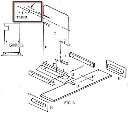

Dit staat trouwens in de Lesro beschrijving:
Bekijk bijlage 364192
...dat de motor toch echt naar beneden moet wijzen met 3 graden. Britten zijn soms wat vreemd in hun communicatie, maar de motor zit achteraan de boot, en dan betekent "up" dat de neus omhoog moet, wat hetzelfde is als dat de kont naar beneden moet.
En dat krijg je alleen voor elkaar met een motor die iets naar beneden staat te duwen.
Het klopt ook veel beter met de "uitsparing" voor de prop, die ook een voorwaartse helling heeft.
Zoals je het nu hebt: de boot wil van nature iets achterover in het water liggen op snelheid. Dat brengt in jouw geval ook de motor (die t.o.v. de boot op 0 graden staat) iets achterover, ofwel die motor probeert het achterschip wat te liften.
Hou in het achterhoofd, dat dit niet een heel erg geschikte romp is voor hoge snelheden: het is een tunnelboot, maar wel een heel slechte tunnel, want zodra er lucht volledig onder de boot door komt wordt hij vrij instabiel: dan raakt er bijna niks meer het water, maar wat er nog het water raakt zijn die twee "V's", en die staan nogal dicht bij elkaar. Dat is erg ongunstig in combinatie met een aandrijving bovenop. Een motor die de kont omhoog trekt, bevordert dat loskomen van het water.
Iedere echte tunnelboot heeft de contactpunten met het water zo ver mogelijk naar buiten met een zo laag mogelijk zwaartepunt, en GEEN "V-vorm" in die pontons, want dat leidt tot een boegwaaier die tegen de onderkant van de romp aan spettert en de boel op stelten zet.
Je wilt hem om die reden ook niet te licht hebben (toch liefst minstens 2 kilo of zo) want des te lichter, des te sneller er lucht onder die romp door gaat.
Op sneeuw en ondergelopen of nat gras is het een redelijk goede slee. Op water doet het ding het leuk onder de plm 30 km/u, daarboven is het eigenlijk niet veel

Mbt de motor domp:
Zoals ik de tekening leest staat er 3 graden up trust, waarbij de linkerkant de voorkant van de boot is, dus ik denk dat ze echt bedoelen "motor 3 graden nose up" waarbij de achterkant van de boot dus opgetild word.
Maar ik kan het gewoon uitproberen, met het CG heel ver naar voor (zoals nu) en dan gewoon 3 graden up en 3 graden down, kijken wat hij doet.

Op zich had ik die herinnering ook dat die dingen supersnel waren en mega spectaculair voeren, maar ja, de eerste keer dat ik er een zag, was ik tien. En aangezien ik ook nog exact weet waar dat was, en dat was een niet heel erg breed grachtje midden in het centrum van Heerenveen (dat kon toen nog :D), dus achteraf gezien kan dat nooit HEEL erg hard gegaan zijn.

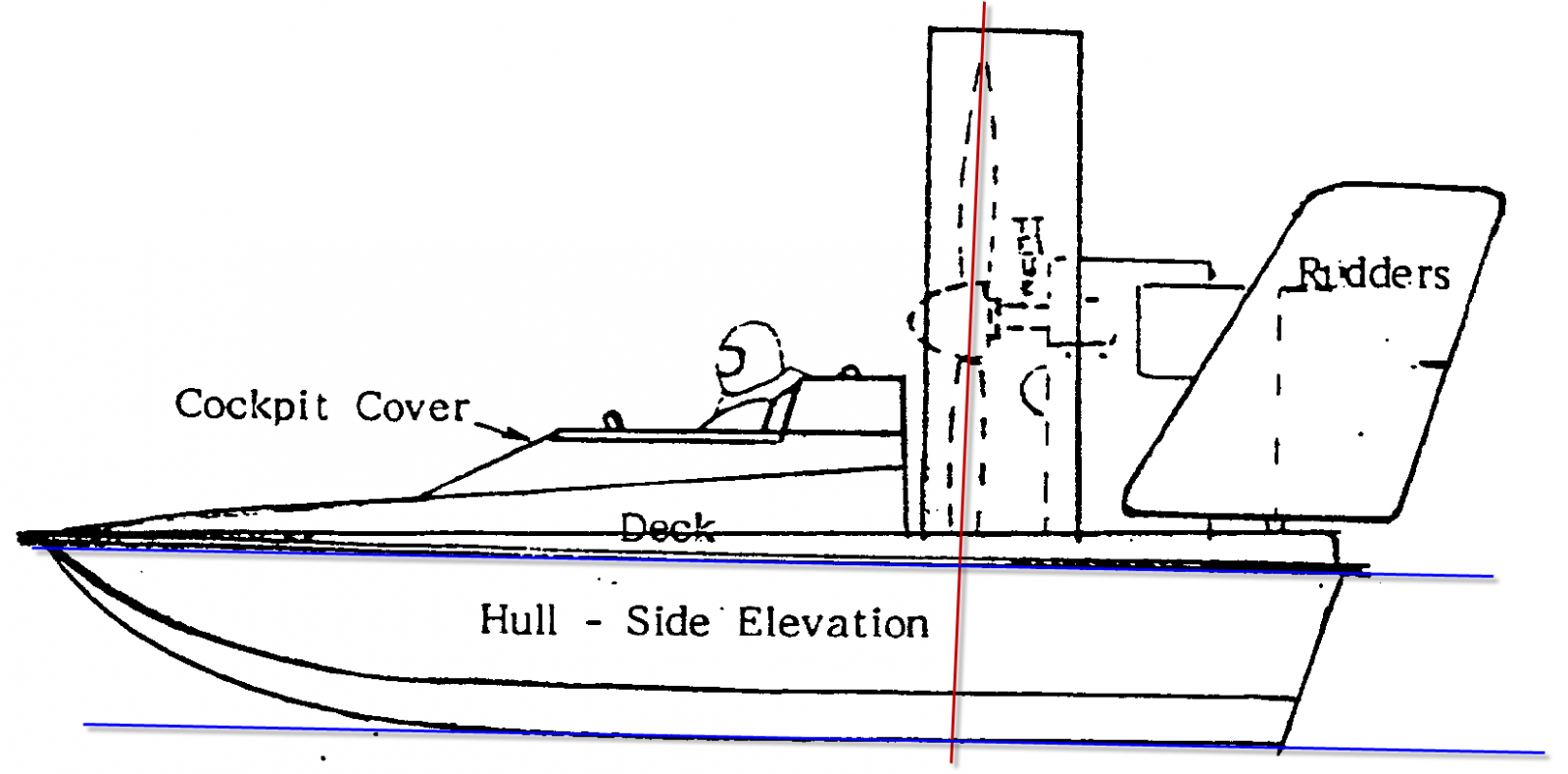

Denk toch echt dat je dat verkeerd ziet. Hartlijnen en centerlijnen worden meestal aangegeven met streep-punt-streep. Dat zijn de lijnen die parallel lopen met de kiellijn van de boot. Hoeklijnen zijn vaak met vaste lijnen aangegeven, en zoals ik het zie hangt de hoeklijn (dus de hoek waaronder de motor geplaatst moet worden) ONDER de centerlijn,
Hoe dan ook, ik heb mijn eerste airboot gebouwd toen ik 16 was of zo, en ik weet dat ik die motor naar onderen had staan, ook al omdat de uitholling van het achterdek in diezelfde richting liep. Die boot voer goed.
Ik heb de tekening nog eens goed bekeken.
Ik moet toegeven als ik alleen de tekening (lijnen) bekijk dan lijkt deze 3 graden down aan te geven.
De text is echter duidelijk die zegt 3 graden up trust, maar..... zelfs de manier waarop dat geprint staat zou je het nog anders kunnen interpreteren.
Op een andere tekening lijkt de prop ook achter-over te staan, zie onderaan text.
Dus.... voor mij is het duidelijk dat het onduidelijk is, met op dit moment een vermoeden dat de bedoeling is 3 graden motor domp.
Dus ik ga met je mee, ik ga het gewoon testen, maar begin met 3 graden down.
Bedankt voor het inzicht dan maar!
Dat ben ik volledig met je eens, maar zoals gezegd: Britten zijn wel vaker een onduidelijk volk, een onderbroek noemen ze ook " a pair of knickers" terwijl ze zelf niet eens weten wat dan eigenlijk EEN knicker precies is, en of dat wel bestaat.
Zoals ik het DESTIJDS dacht, leek het me logisch dat de propeller-as "precies horizontaal" zou zijn met de boot in licht achterover hellende planee stand. Ik dacht toen nog niet eens na over "up" en "down".
Dat besef kwam pas later, toen ik zag dat in diverse (vliegtuig) tekeningen het "up" en "down" van de motor relateerde aan de neus van het model, niet aan de kracht van de motor zelf...
