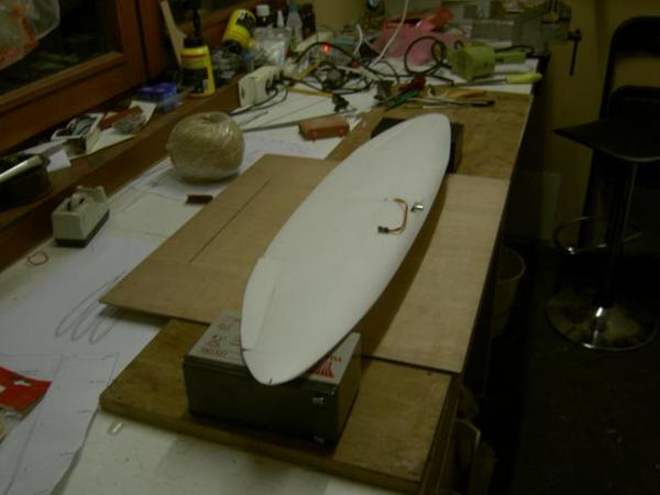

We snijden de bovenkant van de vleugel uiten passen hem op de onderkant. Dan gaan we voorzichtig buigen met warmte (hitte)....
full
8mm vanaf de achterzijde trek ik een hulplijn. Dat is de lijn die gelijk moet komen met de achterlijst van de bodem.
Al buigend en passend komen we vanzelf de, in de weg zittende, servo tegen en snijden een depron stukje weg. Na een paar keer buigen, bijbuigen en terugbuigen valt de bovenkant precies pas, terwijl de achterkan goed op het hulplijntje aansluit.
Dan steek ik door de hoeken van de aileron spelden, haal de bovenkan van de onderkant, en snijd de ailerons uit de bovenkant.

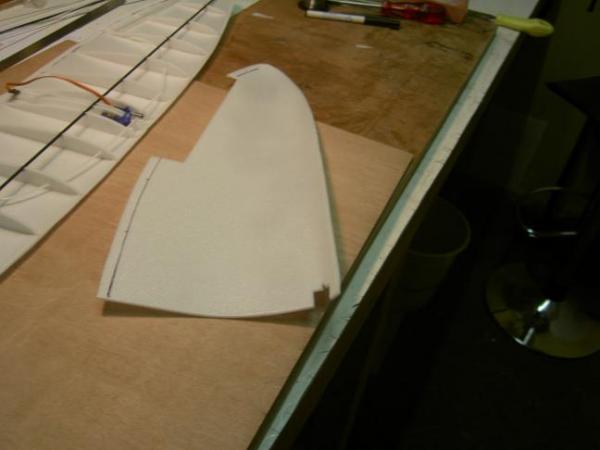

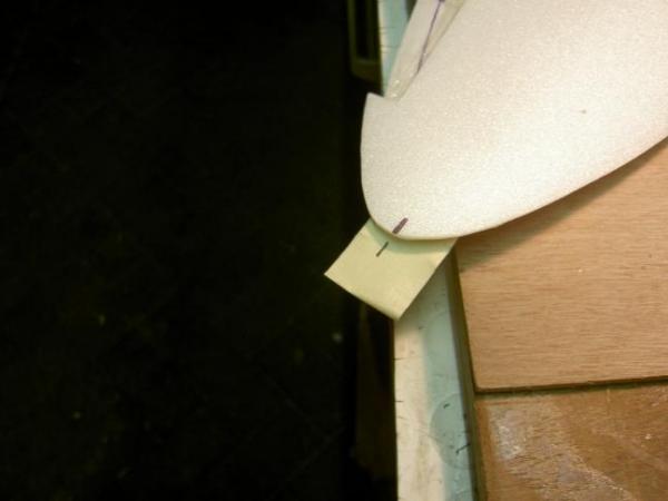

Omdat ik de bovenkant met por erop ga lijmen moet alles in 1 keer goed zitten. Dus moet ik referentiepunten maken. Ik teken een lijntje waar de carbon ligger onder het depron uitkomt, en maak met schildertape een verlenging van de vleugeltip met een tweede richtpunt.
full

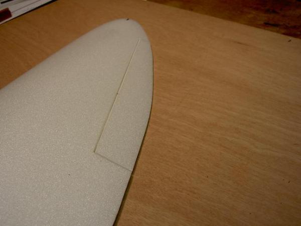

De uitgesneden ailerons maak ik 1mm korter, zodat ze wat speling hebben met de vleugel, en schuur de voorlijst schuin (de aileron moet omhoog kunnen). Por eraan, en klaar.

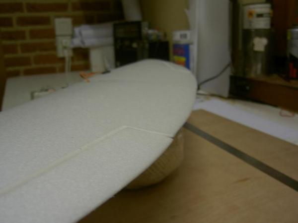

Bij het lijmen van de ander vleugelhelft bleek dat je met warmte HEEEL voorzichtig moet zijn met het buigen.
full
Het depron was wat gekrompen. Geen paniek, snij er een stukje uit en plak een nieuw stuk erin, later schuren we het wel bij.

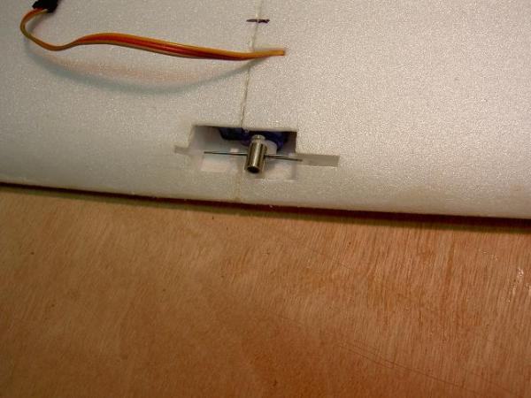

Nu gaan we de stuurstangetjes voorbereiden. Eerst knippen we het centrale stukje buis weg bij de servo, en steken de stuurstangetjes erin om te zien of alles past.
full

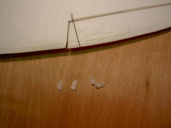

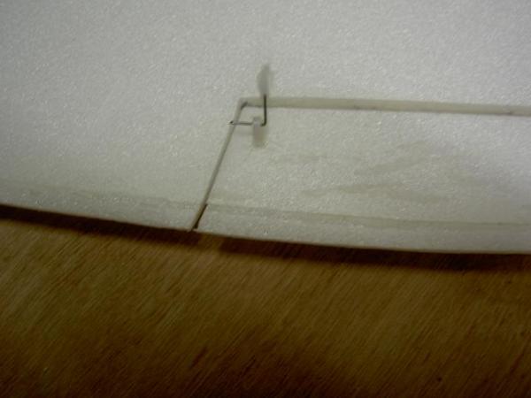

Daarna knippen we van een overgebleven servowieltje heveltjes voor de ailerons. Doordat de stuurstangen er nog in zitten kunnen we de toekomstige positie van de heveltjes aftekenen en een gaatje in het depron snijden. Eentje links, eentje rechts.
full
Tenslotte lijmen we de heveltjes erin.
full

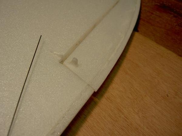

Een beetje draaing dus. Nu gaan we de stuurstangetjes voorbuigen en inschuiven.
full
We sluiten de ontvanger aan de servo aan, en zetten die in de middenstand. Dan stellen we de ailerons in zoals we bij de test gevonden hebben (bij mij dus niet vlak, maar een milimetertje down voor 1 aileron, zet de andere aileron evenveel up) en schroeven op de servo vast.
full
De uiteinden van de staaldraadjes ombuigen en afknippen. Klaar. Controle met de ontvanger om te zien of alles goed soepel loopt, en de vleugel kan in de kast....

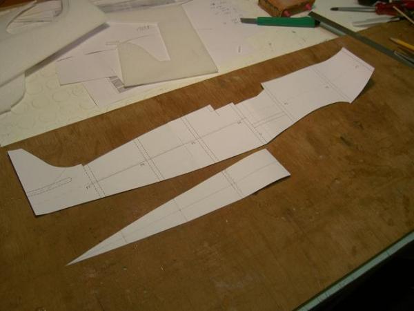

Snijd eerst alle stukken van de romp uit depron. Schotten F2, F3, F4 en servo plaat 6mm, de rest 3mm. Motorschot F1 is een sandwich van 3mm triplex en 3mm depron.
Dan volgt de extra ligger (ik heb hem precies op de verlengde motoras gemaakt).
full
Uitsnijden, en inkepingen maken voor de ribben

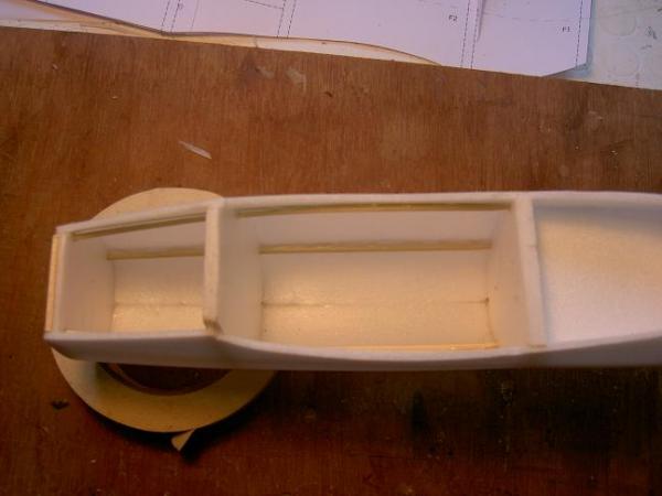

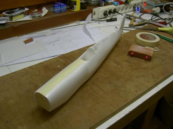

En dan de romp in elkaar zetten. Ik heb eers 1 zijde voorgebogen met warmte. Net zolang tot alles er netjes spanningsvrij in valt. En dan lijmen met por.
full
Dan de andere kant er tegen aan plakken (ook voorbuigen) met por.
Resultaat: een rechte romp !! Vergeet niet bij het staartvlak vast een plasticstrip (richtingroer scharnier) tussen te plakken.

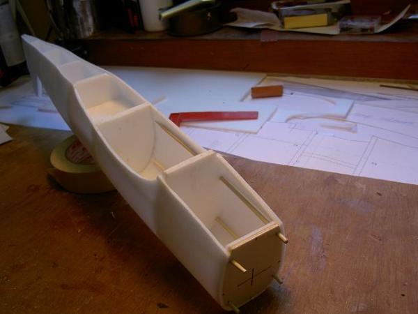

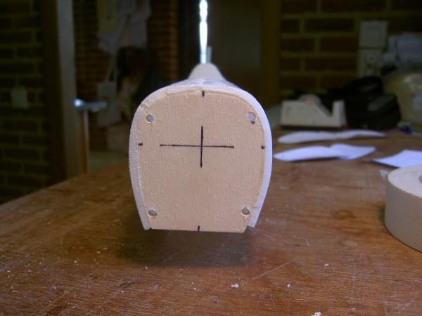

Nu komt de truuk met de sate prikkers. Mijn spit heeft flinke opdonders op de neus overleefd door de neus te verstevigen met sate prikkers. Dit gaat alsvolgt: boor op de 4 "hoeken" van het motorschot 4 gaatjes (3mm).
full
Steek door die 4 gaatjes 4 sate prikkers de romp in. zorg dat ze de depron wand volgen, en prik ze door schot F2 tot bijna in schot F3. Nu steekt er nog 1 cm voor uit het motorschot.
full
Strijk nu epoxy aan de uitstekende uiteinde, en ook aan de punten van de sate prikkers (die gaan straks vast komen aan schot F3) en tenslotte ook vlak bij schot F2.
Doordat je de prikkers doorschuift totdat het motorschot weer vlak is zitten de prikkers vast aan F1, F2 en F3.
Tenslotte doe ik over de hele lengte van de prikker (die loopt strak tegen de buitenwand als je het goed gedaan hebt) nog wat por zodat hij overal aan het depron vast zit.
full
