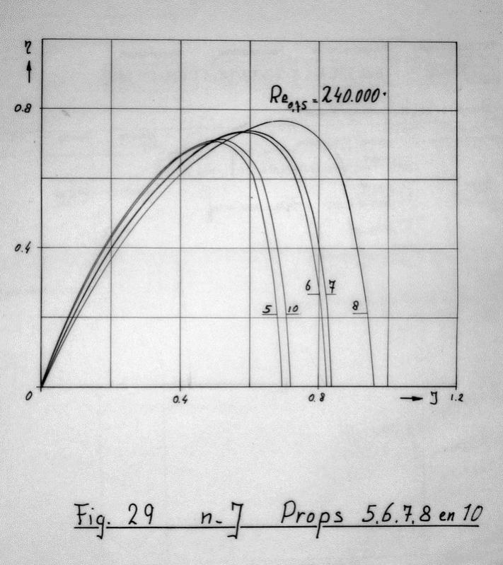

Kijk naar het verschil tussen de 16x8.5 en standaard 16x8 bijna een halve kilo meer "trekkracht" en ja ook gelijk meer A's. Kennelijk is de 16x8.5 virtueel een veel kleinere prop dan z'n maat doet denken, minder grip door de kleine smalle bladen?
Ja dat is een probleem, de opgave van de ene leverancier is vaak niet te vergelijken met die van een andere leverancier.
Zelfs van één leverancier zijn de verschillen niet altijd verklaarbaar aan de hand van de opgegeven maten.
Uit mijn eigen afstudeerverslag van 35 jaar geleden dit figuur met de rendementsgrafieken van 5 Graupner propellers:
10 is 12 x 6, 5 is 11 x 6, 6 is 11 x 7, 7 is 11 x 7½ en 8 is 11 x 8
allen gemeten bij Re= 240000, dus vergelijkbaar.
Je zou verwachten dat de prop met de laagste opgegeven spoed diameter verhouding prop 10 is maar de 11 x 6 heeft effectief een lagere waarde.
Prop 6 en 7 zijn vrijwel het zelfde waar je 7 halverwege tussen 6 en 8 zou verwachten.
Ook geometrisch bleken de props niet overeenkomstig hun opgave te zijn, dat nog wel voor props uit 1 serie van 1 leverancier.
full
Conclusie: wanneer je echt wilt optimaliseren moet je wat gaan meten.
Met bv de Unilog van SM-modellbau SM-Modellbau online Shop - UniLog 2
Voor F5B is dit essentieel om zelfs redelijk mee te kunnen komen, zelfs los van het feit dat je een logger voor stroom en spanning nodig hebt voor de wedstrijd.
Voor F5J is het niet nodig om zo diep te gaan, maar als je er lol in hebt kom je niet om meten heen.
