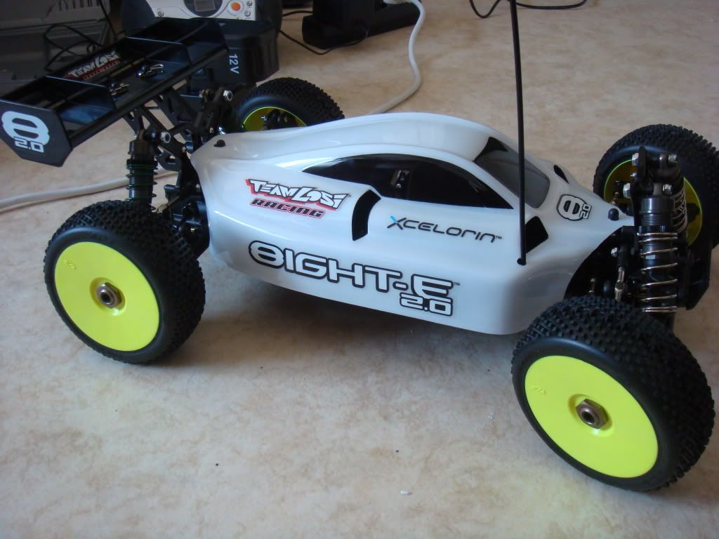

Heb vrijdag ook mijn setje binnen gekregen.
Ziehier (waarschijnlijk) de eerste 8ight-E 2.0 van de Benelux

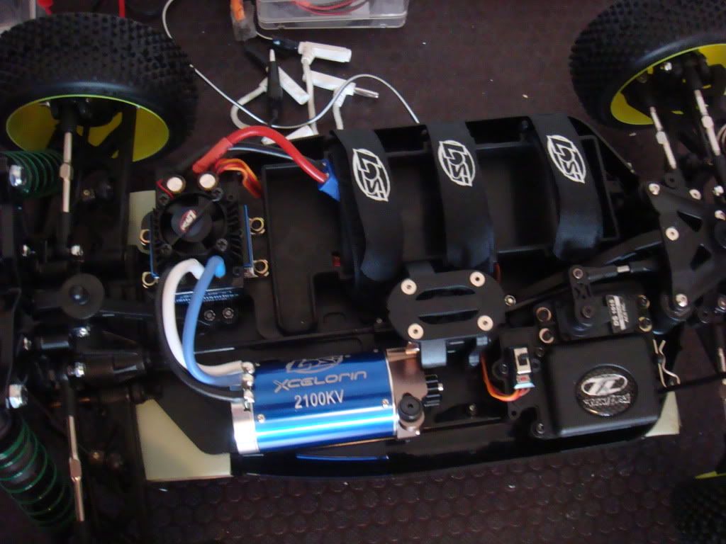

1700Kv met 5S is al teveel, dus je kunt denken met een 2100KV en 5S...
1300KV en 5S met de (praktisch uit te testen) meest passende pinion is volgens mij de perfecte setup (hogere bedrijfspanning, lagere motor/ESC stroom, zelfde acceleratie/topspeed).

Jij hebt zo te zien de Losi 8ight-E. Ik heb de opvolger van deze de 2.0. Deze word standaard zo geleverd met de 2100kv.
Losi: 1/8 8IGHT-E 2.0 4WD Buggy Race Roller: Losi (LOSA0806)
Deze is tot op heden nog nergens in Europa te verkrijgen.
(Ja, ik ben der fier op! :D)
dan zit ik met men 1700kv en 4s 3300mah er mooi tussenin;)
grtzzzzz!!
Denk ik wel, al vind ik 3300MaH wat aan de weinige kant (kwa autonomie).
