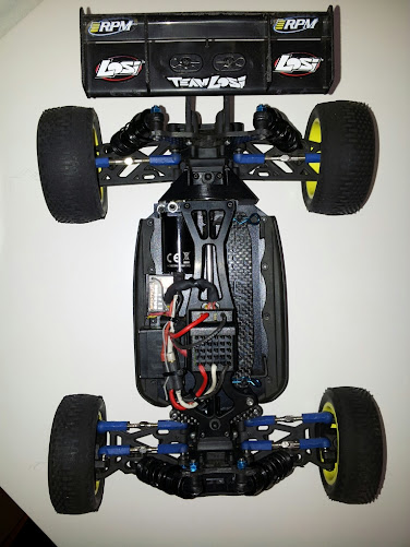

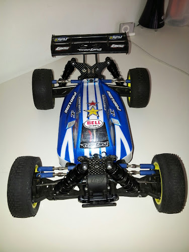

Hier weer wat fotootjes van hoe mijn Losi er nu uit ziet.
Inmiddels geupgrade met een carbon bovendek en voor onroad rijden heb ik foambandjes gemonteerd.
Vandaag even gereden bij HFCC Den Haag en dat ging best goed, op het rechte stuk is de snelheid gelijk aan een Tamiya mini, maar de bochtensecties gaan een stuk sneller met de Losi (ivm grip /4wd en brushless power).
vooral dat carbon ziet er professioneel uit ;-) bovendekje vind ik in carbon stuk mooier dan het originele kunststof.. bedrading ook anders gedaan en RPM ballcups gemonteerd.
Daarnaast heb ik er aluminium front suspension mounts opgezet en een T-bone racing rear skidplate/bumper.
Ik heb ook een voorbumper van T-bone racing maar die vond ik bij nader inzien toch wel erg lelijk staan.. Op onderstaande foto heb ik er even geen voorbumper op, de originele breekt zeer snel en heb nog geen leuke/mooie stevige vervanger.
Nu nog een carbon spoiler ofzo.. voor onroad (voor offroad gebruik ik een grote spoiler.)

op deze foto is de achterste veerweg nog niet ingezakt op de juiste hoogte.. (omdat ik hem had opgepakt en weer neergezet).
