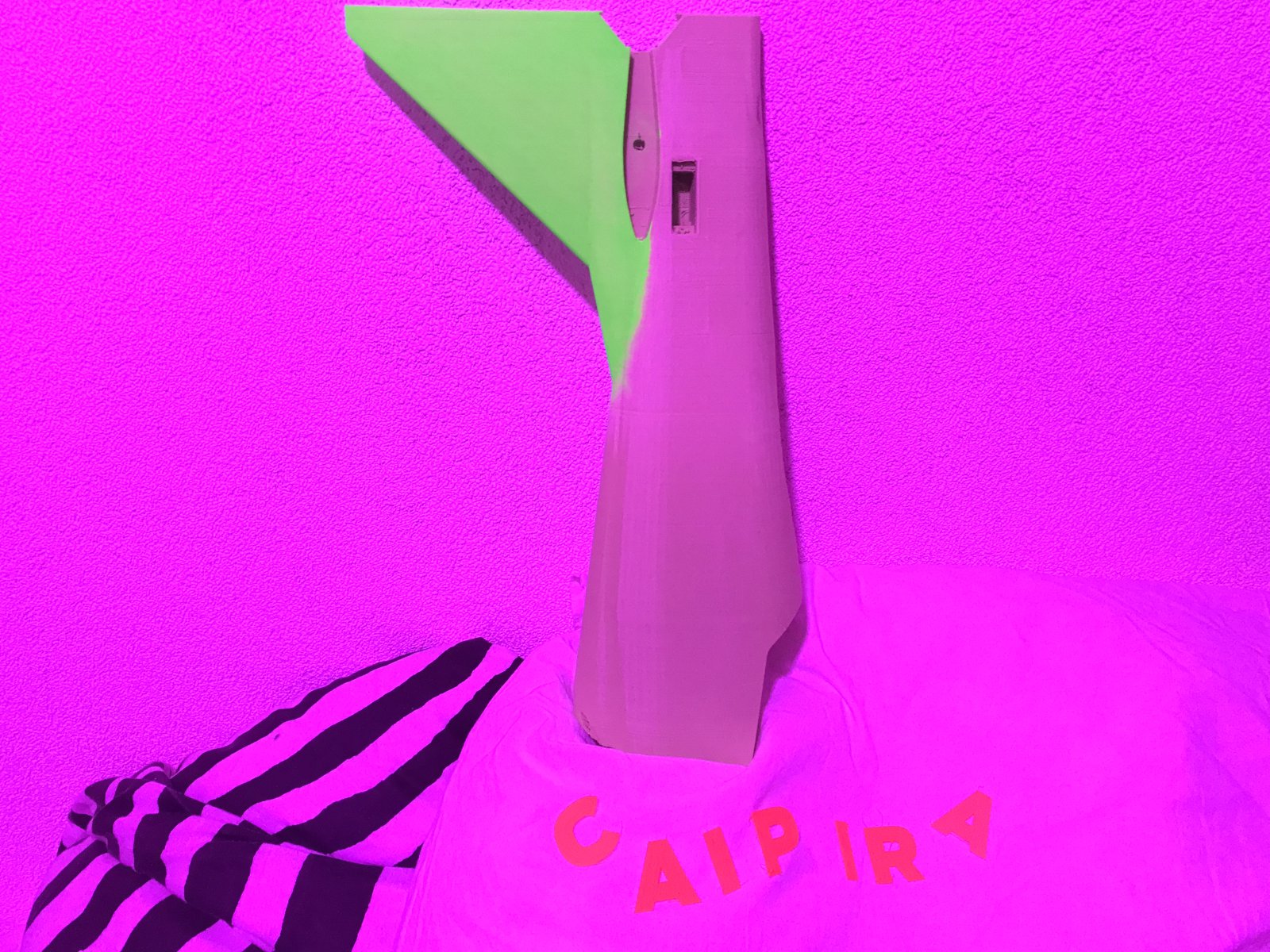

N.R. 2.
Verlijdelijk om de rietsuiker niet zomaar weg te gooien,maar te gebruiken voor de dorstige mensch.(waar is mijn ijs:))
Het is de uitvoering met de dikke,vette,(blauwe)gekante motoropname die gelukkig in verschillende gewichten kan worden uitgeprint.
160 gram.

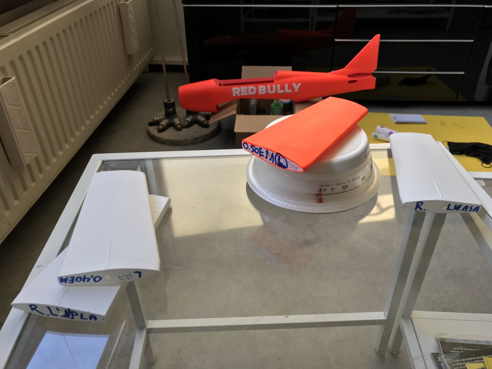

2X 0,72 perimeter.
Symplify 3D
Solidworks
Gebruik Autodesk Meshmixer als uw Z hoogte te klein is en de STL doormidden geknipt dient te worden.

Het Tsjechisch LW PLA filament is zeer dicht bij het gewicht van LW ASA! (oranje)

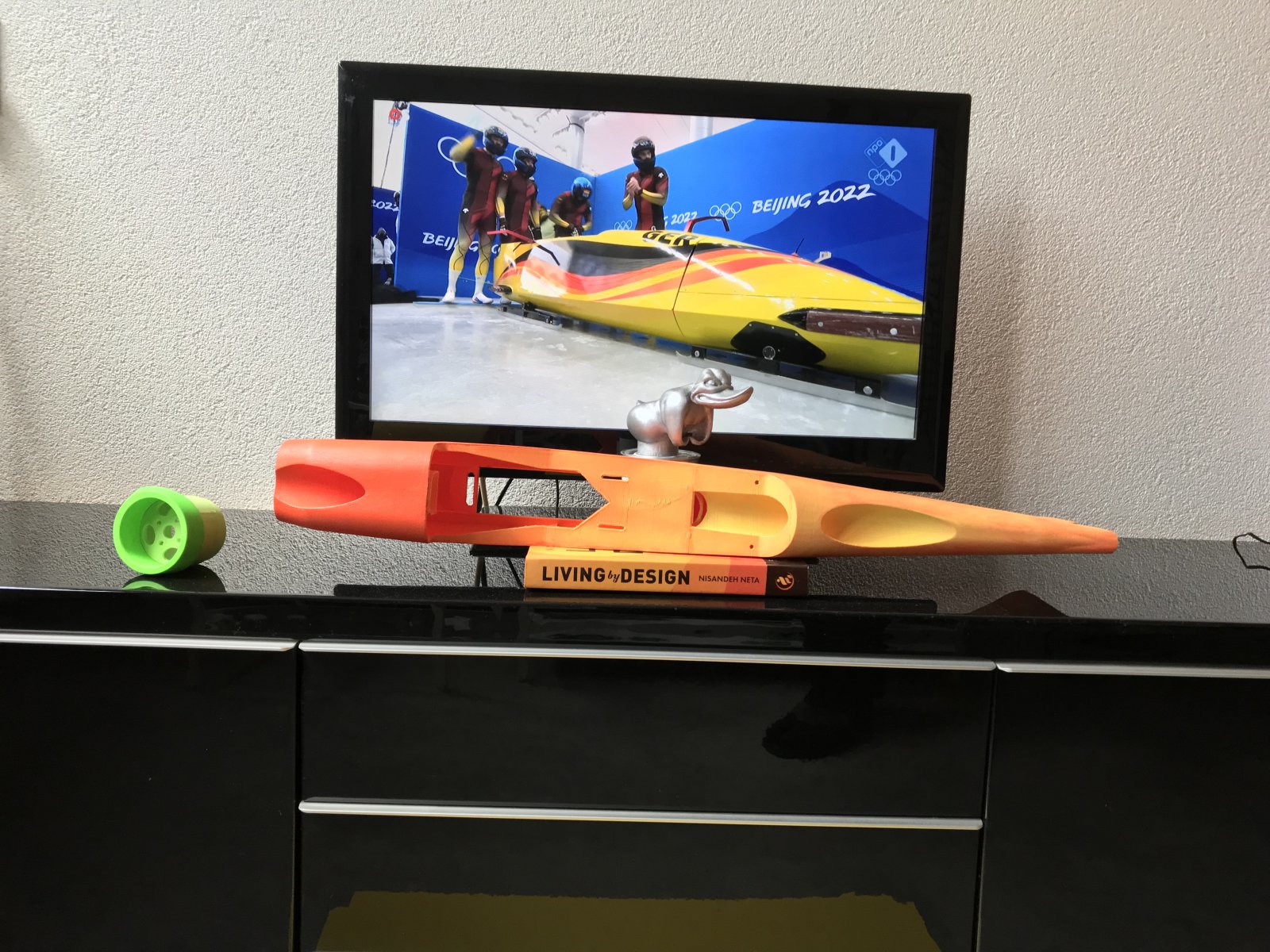

Vleugelzadel.
Inmiddels vandaag de eerste foto’s via de mail doorgekregen van de derde Musketier (LW ASA) die aangaf rustig te beginnen….Dieselmotor;)
En heb zelf nog even de tijd genomen om de romp op het zadel te plaatsen.
Zodra ik eind deze maand het Blauwe LW PLA filament van de Tsjechen binnen heb zal ik iets meer details geven over de verschillende print mogelijkheden.
Het zadel kan namelijk zonder ondersteuning uitgeprint worden met S3D…..
Voor de netheid kan er handmatig nog eens extra ondersteuning bijgeplaatst worden.
Het licht er namelijk aan hoe de instellingen gedaan worden.

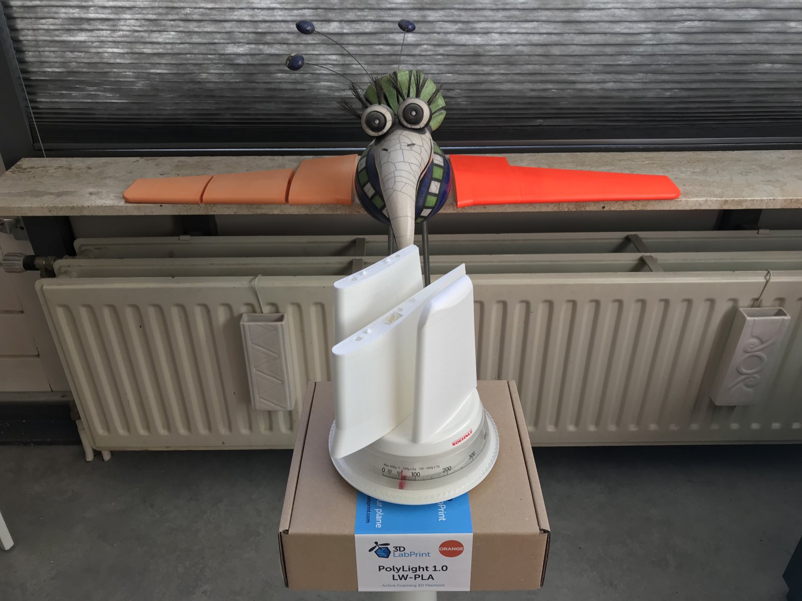

LW PLA.
3DLabPrint filament.
0,33 Extrusie.
350 gram,met 1X Carbon buis.
De vleugeldelen kunnen 2 stuks 6mm buisjes herbergen.
Genoeg mogelijkheden om de verschillende vleugelbelastingen op te vangen.
Ik stel mijzelf de vraag of het überhaupt nodig is om de vleugel te versterken met de 6mm buisjes.
Het Tsjechisch filament is namelijk best wel heel erg goed,sterk en licht met 2X 0,72 mm en 0,33 mm extrusie na het verlijmen.

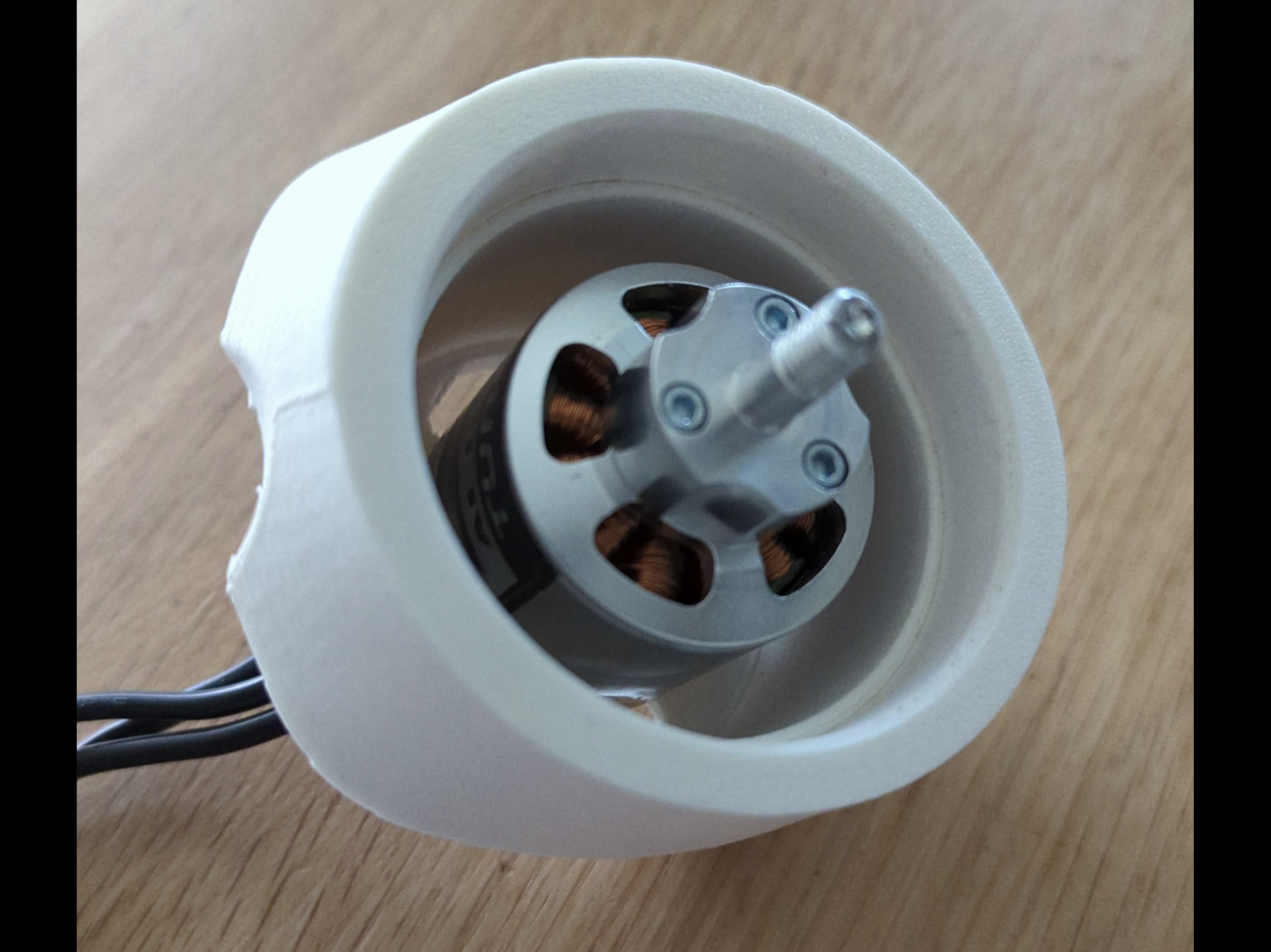

De twee(blauwe)motordomp printjes van Athos zijn helemaal o.k.!
Perfecte passing.

Voor de eerste 3s testvlucht neem ik 2 vleugels mee.(maand mei)
Afgelopen dagen bleef ik twijfelen of een inwendige ondersteuning nou nodig zou zijn voor de eerste rustige vliegbaantjes.
Eerste test een vleugel met 6mm buis ondersteuning.
Tweede test een vleugel zonder 6 mm buis ondersteuning.

Ik zal binnenkort zijn idee van motorophanging/domp bij Fuse 1 en 2 op Thingiverse plaatsen.
Fuse 1 en 2 zijn door Athos inmiddels ook met het LW ASA filament,0,50 Extrusie met de Ultimaker succesvol uitgeprint.
Hij gaf aan dat deze romp printjes inclusief het vleugelzadel lekker compact en sterk aanvoelen.

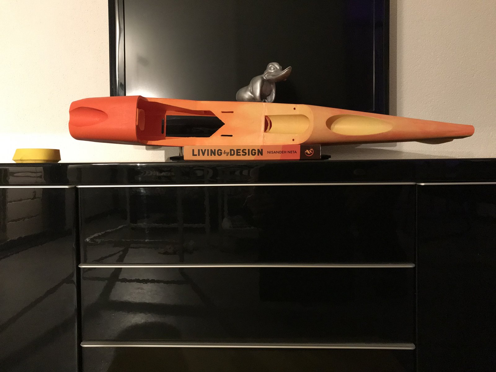

Gelukt!
Maar,echt op het randje.(F1,50 gram,kaal)

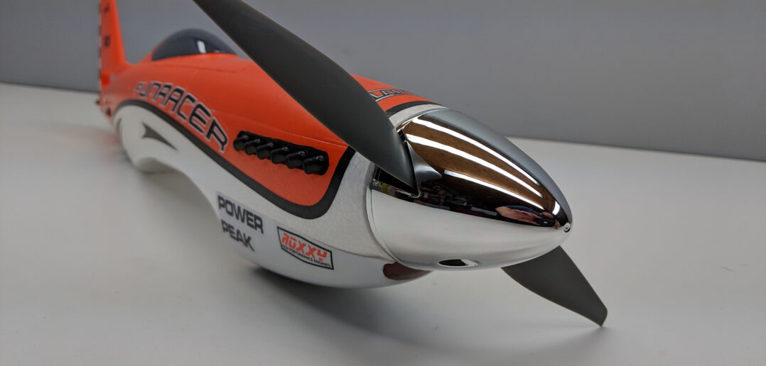

De spinners,
Voordat ik de andere 3 ontworpen motor sets van Mark op Thingiverse plaats.(uw keuze)
Nog even de mogelijkheden van verschillende keuzes voor de Blue Heat FunRacer’s spinners.
Mensen die al in het bezit zijn van de originele Elapor FunRacer kunnen de verchroomde plastic spinner gebruiken (1)
Behoefte om toch de spinner gratis uit te printen……https://www.thingiverse.com/thing:3015352 (2)
Misschien toch een (gele) spinner via E Bay bestellen?http://technikforum.multiplex-rc.de/t/funracer-ersatz-spinner/8071 (3)
Of toch maar de (zwarte) metalen spinner monteren?https://www.wiggerich-modellbau.de/contents/de/p58005.html (4)
De zwarte spinner is nog steeds overal verkrijgbaar in Duitsland,België,E Bay etcetera etc.
And last,but not least:https://cults3d.com/en/3d-model/gadget/2-bladed-fanned-spinner-for-fun-racer-67mm (5)
Succes met de keuzestress:Robin:rolleyes:

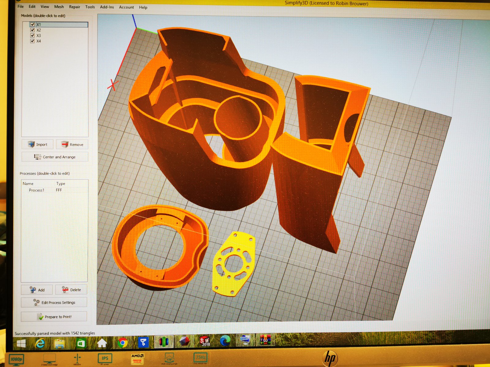

X1,2,3,4.(voor de afmetingen van een Ender3 pro,Prusa etcetera,etc)
Dit zijn de STL’s voor het tweede alternatief.(nog 2 andere motor sets binnenkort toe te voegen):https://www.thingiverse.com/thing:5234947/files
Deze:rolleyes: zijn dus de(geknipte) onderdelen die iets dichterbij de originele FunRacer staan.(geen domp)
