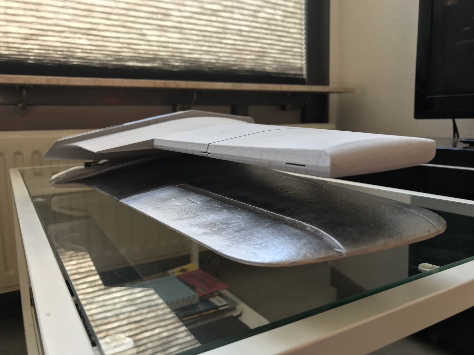

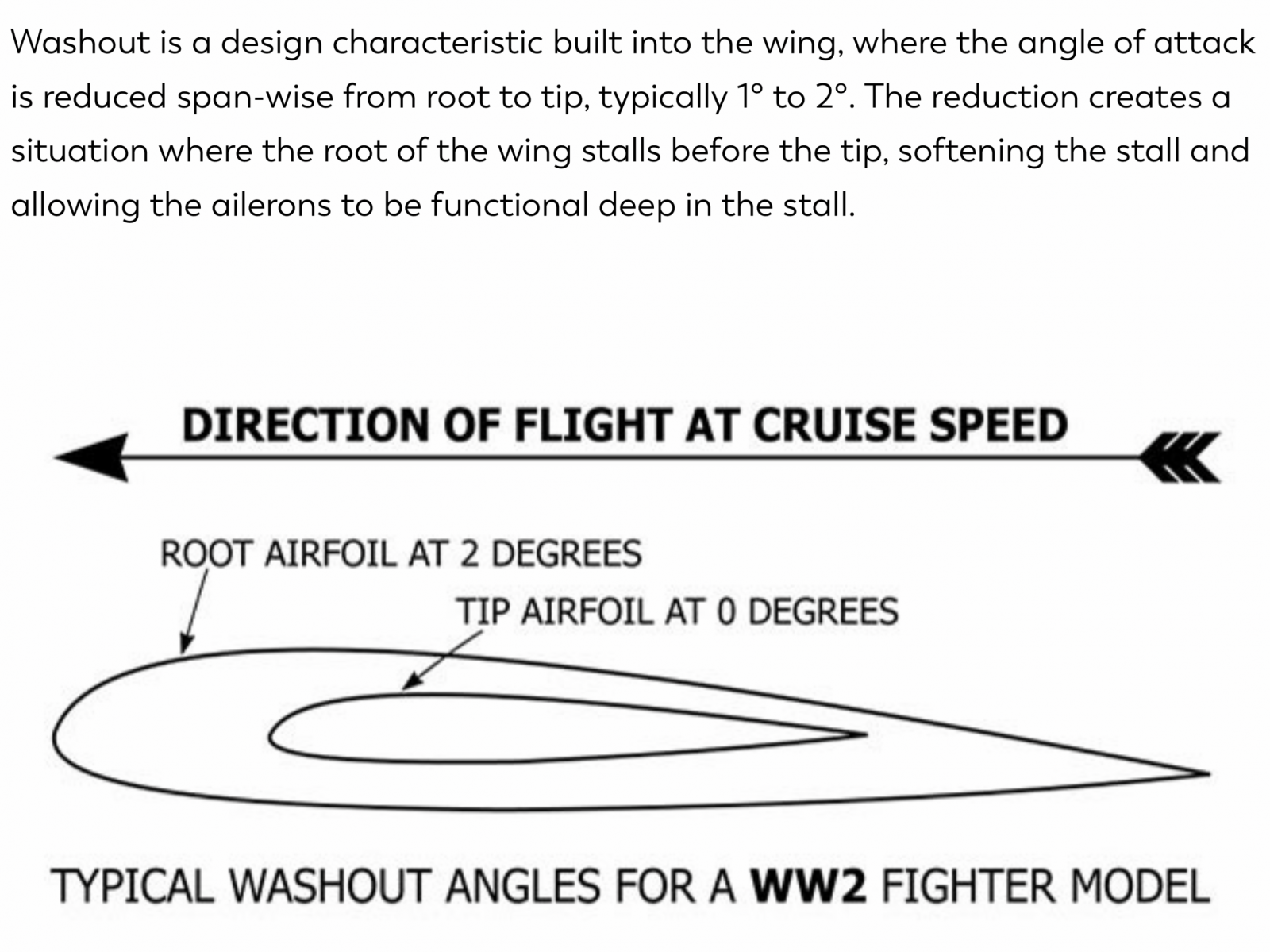

Washout.

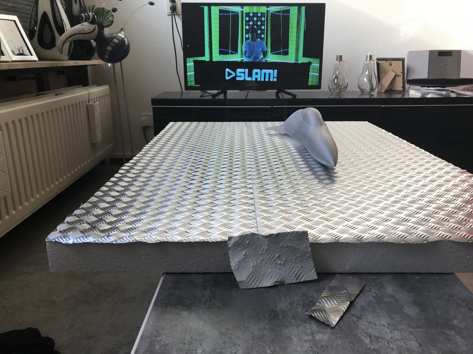

Hopelijk laat de foto in 1 oogopslag zijn hoe de koordes van de twee vleugels zijn ten opzichte van de vensterbank.

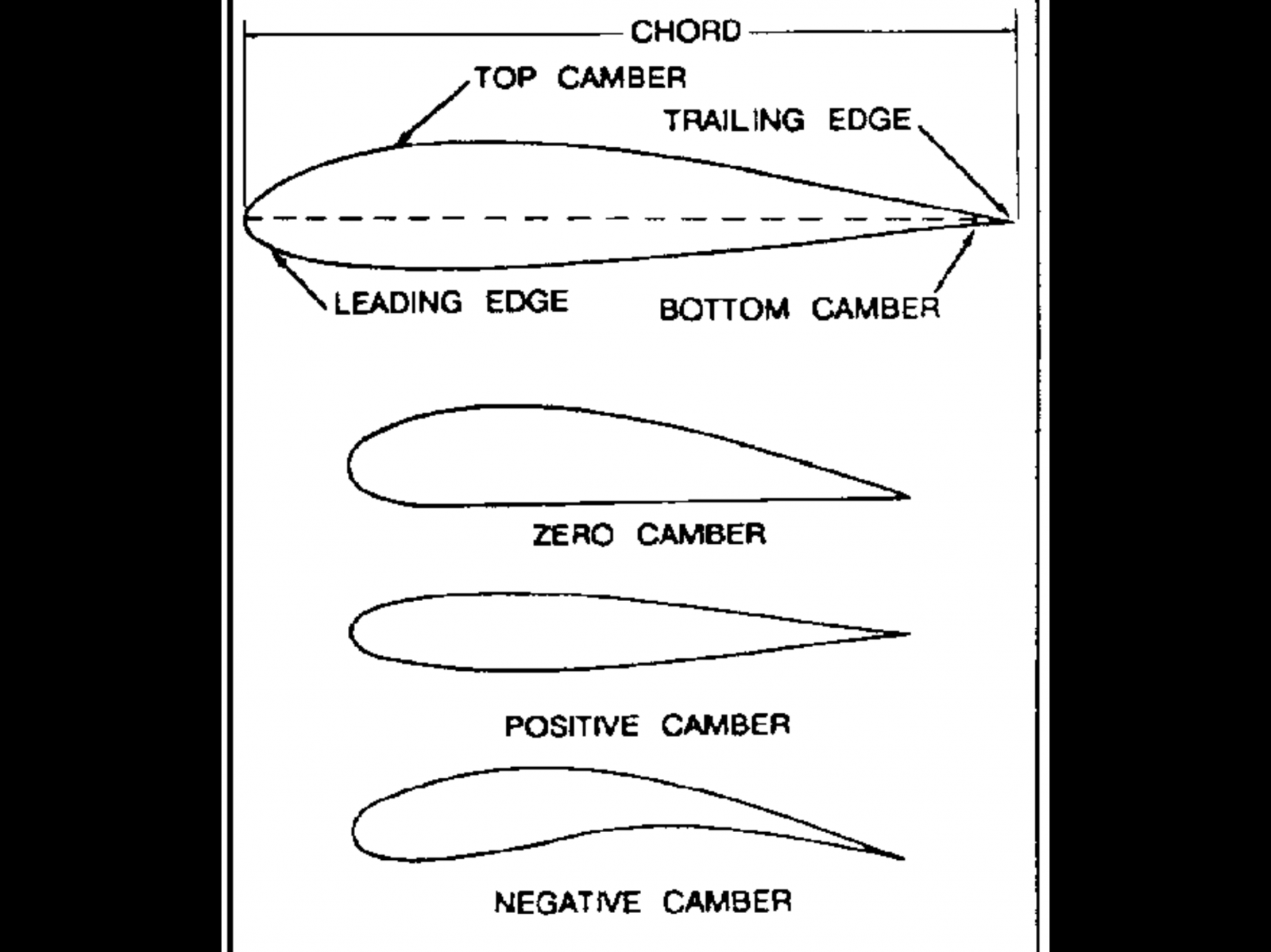

Het middenstuk en vleugel n.r.1 hebben een neutraal/positieve Camber.
Vleugeldeel n.r.2 en 3 hebben een negatieve Camber.
De foto laat niet helemaal zien hoe het uiteinde van de vleugel zich verhoudt ten opzichte van de wortel van de vleugel.
Ik heb geprobeerd een foto te maken van de gehele ondervleugel,negatieve Camber van 2 en 3,dit was helaas te onduidelijk.
Het beste kan men even snel de vleugel profielen bekijken in de slicer.
Het gaat er in ieder geval om dat er bij kruissnelheid een gematigde flow ontstaat en bij lage snelheden een sterkere flow/lift.
Dus (hopelijk) in het algemeen een hoger netto resultaat,manoeuvreerbaarheid……..(dus)
En om het vlieggedrag nog net iets meer iets meer te controleren,
Een net iets groter oppervlak van de Ailerons ten opzichte van de originele vleugel van de FunRacer.
Wel heb ik sterke herinneringen aan mijn windsurf zeil waarvan ik de Camber(s) kon instellen.
Heb dus aan den lijve ondervonden wat de verschillen zijn.

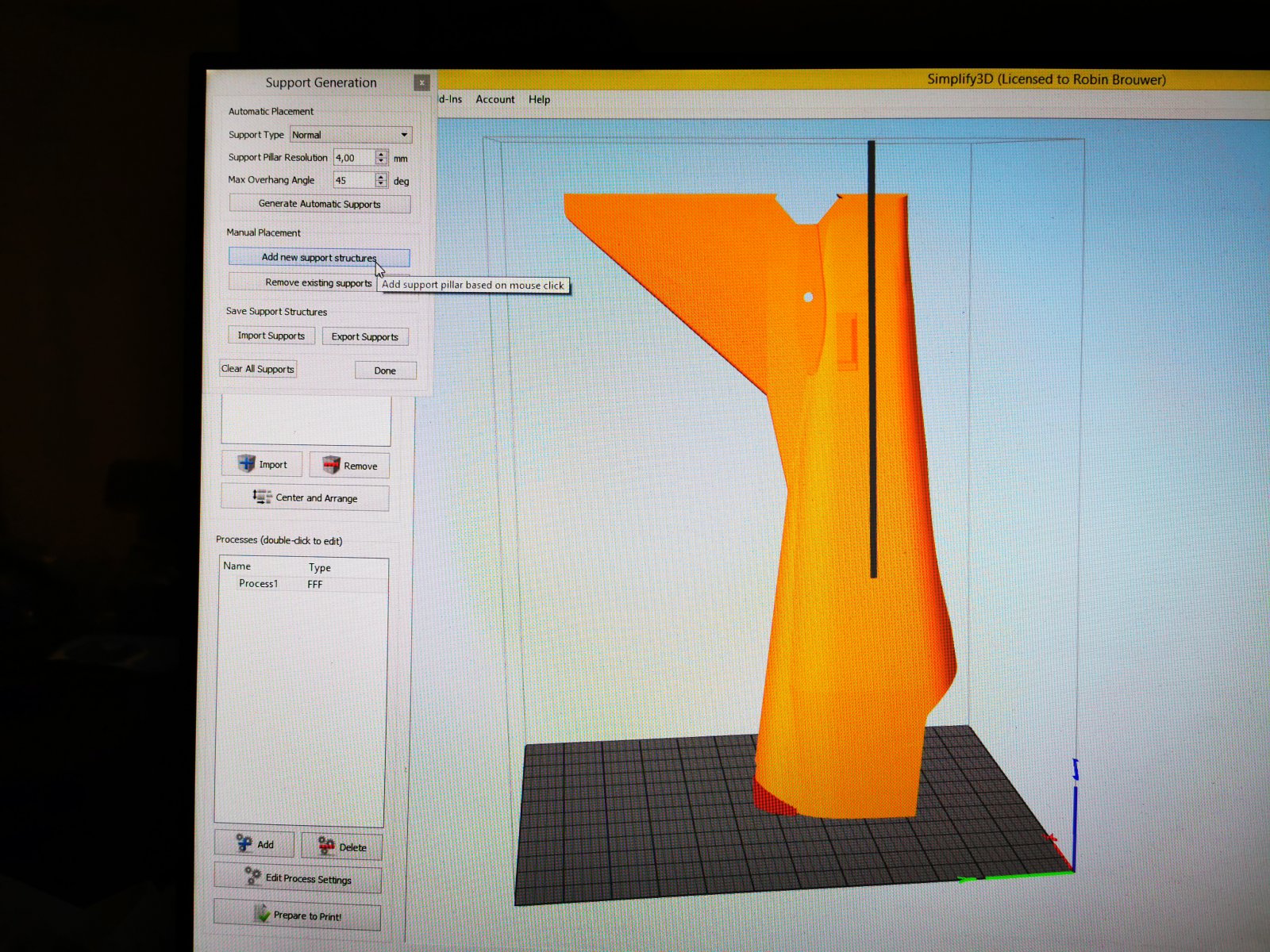

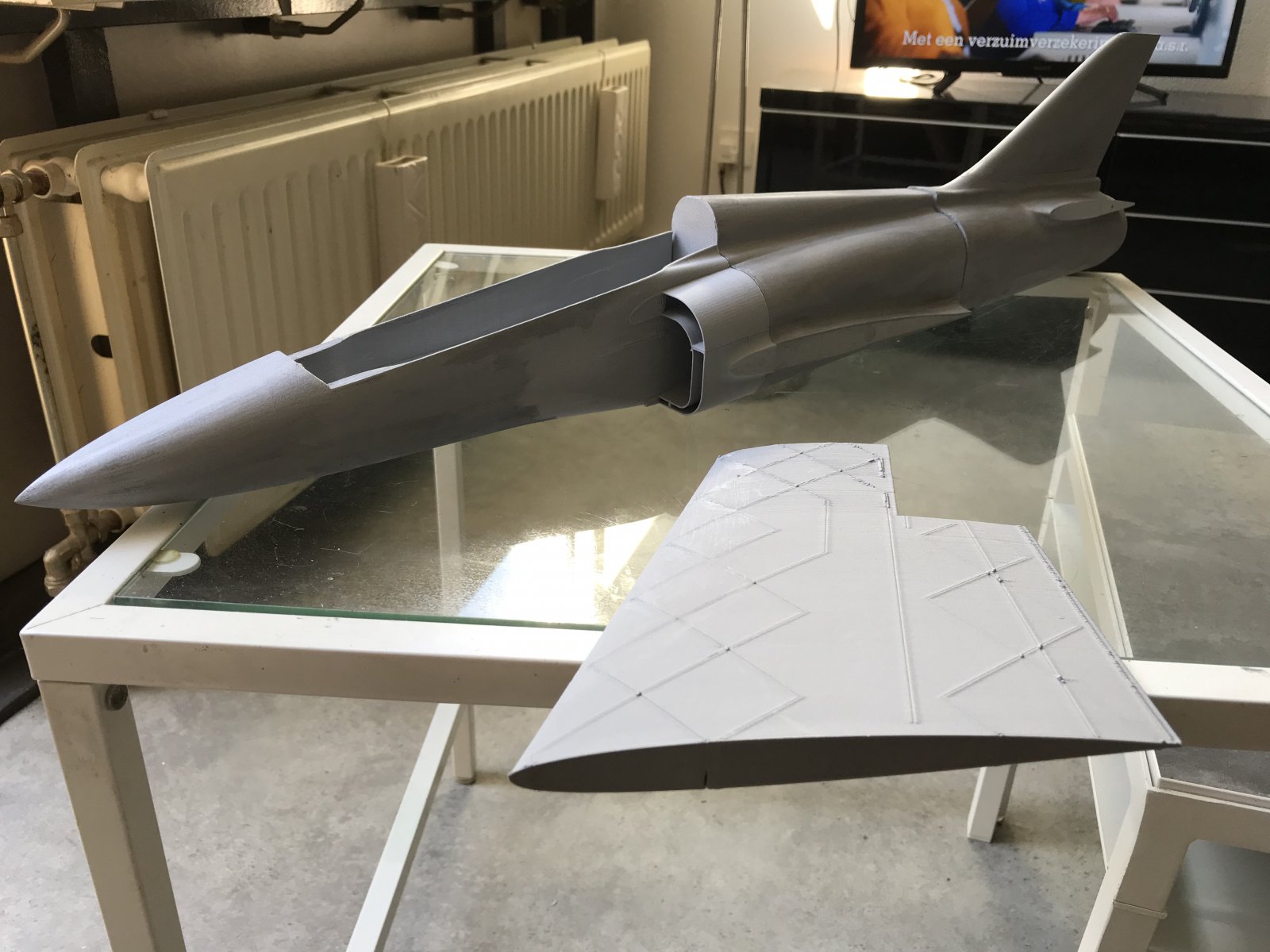

Inmiddels de Ailerons en Elevator toegevoegd,samen met Fuse 2 (F2 Athos):https://www.thingiverse.com/thing:5234947/files
F2 Athos is het STL bestand van de romp die voor de afneembare vleugel is ontworpen.
Zoals de foto laat zien heb ik handmatig support toegevoegd.
Ik mag namelijk de Blue Heat FunRacer ook graag met de grote CR10 s Pro 3D printer tezamen met de grotere 0.6 nozzle uitprinten.
(0.6 nozzle,0,4400 mm laaghoogte)
Maar,omdat de FunRacer met 2 lagen wordt uitgeprint kan het zo zijn dat als u dit onderdeel uitprint met een korte laaghoogte,dat de handmatige support niet nodig zal zijn,de dubbele lagen ondersteunen elkaar.Zelfs onder die steile printhoek!
Uiteraard zorgt de 0.6 nozzle voor ontzettend veel tijdsbesparing zonder dat dit ten koste gaat van de printkwaliteit.
Natuurlijk moet ik iets meer bij schuren dan bij de 0,4 nozzle,maar dat vind ik niet zo storend omdat dit er voor zorgt dat ik elk hoekje en gaatje van een printstuk
met mijn handen heb aangeraakt.Op die manier kan ik zwakke plekken ontdekken (die er niet zijn)

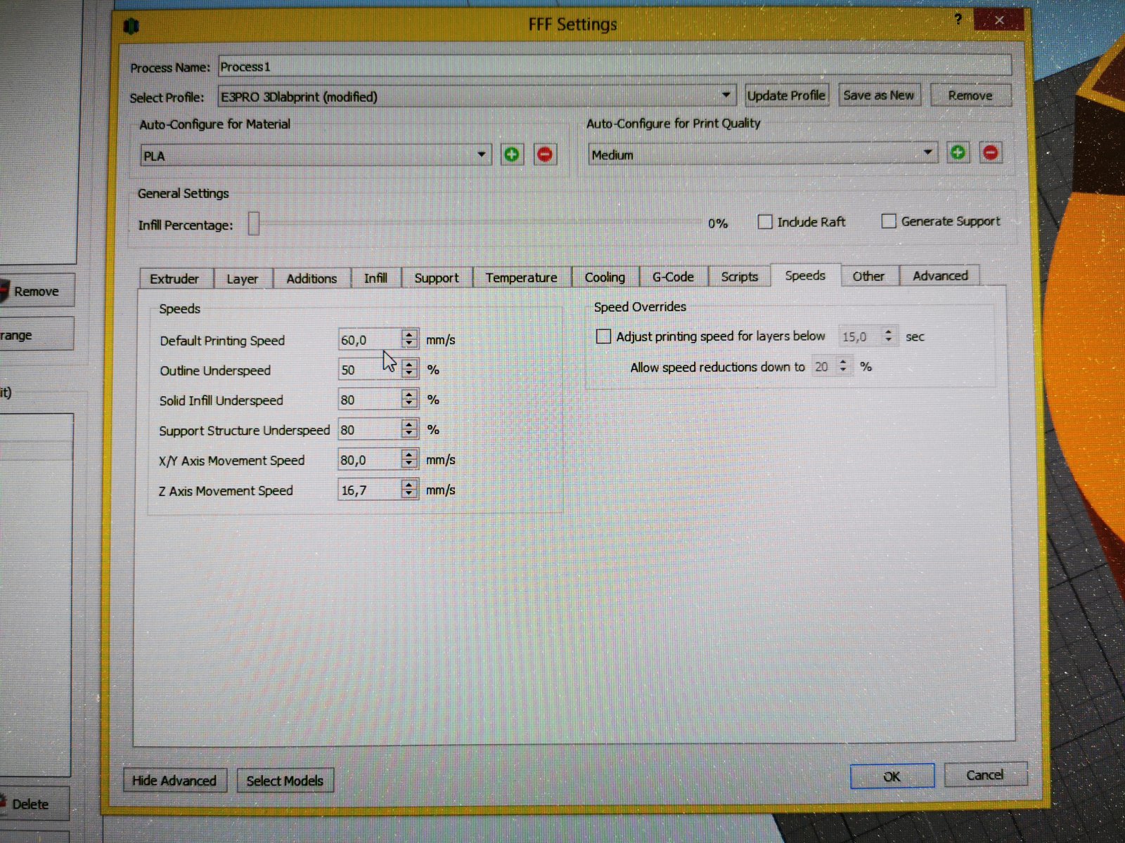

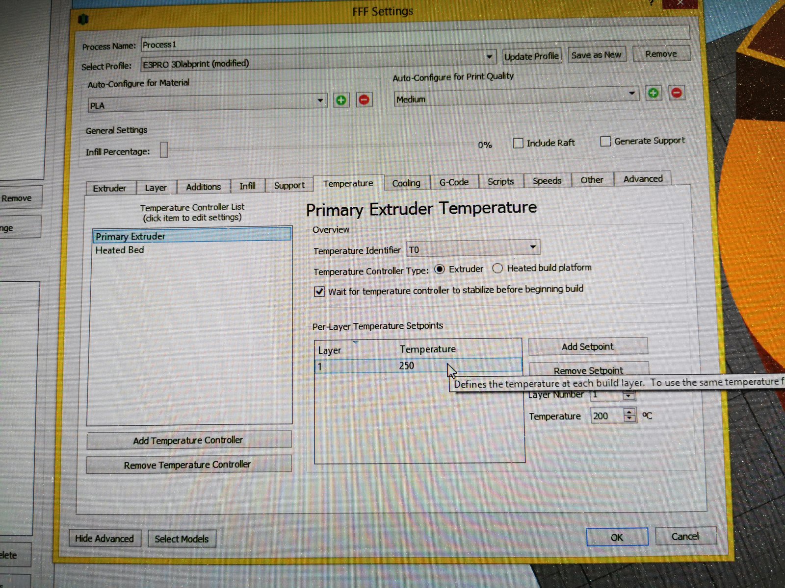

Dus voor iemand met een 0,6 nozzle.
Laaghoogte:0,4400 mm
Extrusie:0,33
Temperatuur:250
Snelheid:60/70 mm per sec
(Tsjechisch LW filament)
Niet iedereen heeft de zelfde printer of LW filament.
Het belangrijkste is gewoon dat de 2 lagen elkaar moeten aanraken.
Het mooiste is dat het u lukt om de 2 Popcorn laagjes elkaar lichtjes te laten overlappen tijdens het printen.
Ik zit tijdens het testen er dan letterlijk met mijn neus d’r bovenop!

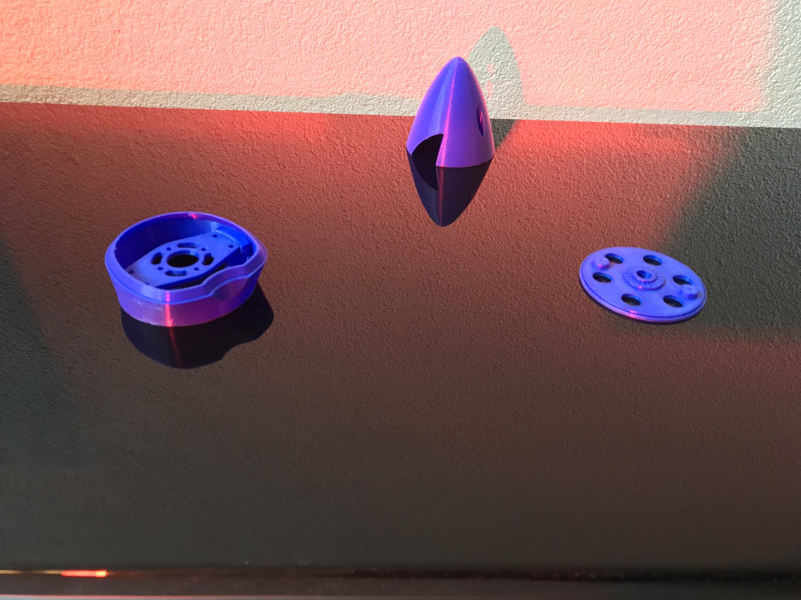

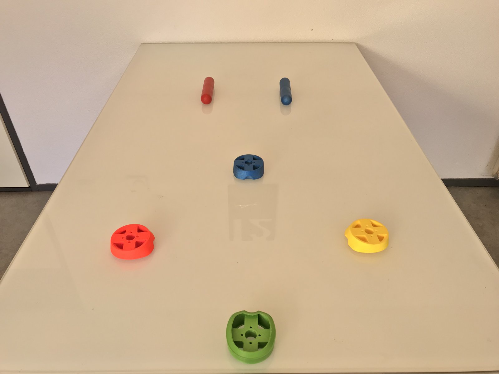

De vijfde spinner:https://www.thingiverse.com/thing:5263270/files
Tip:

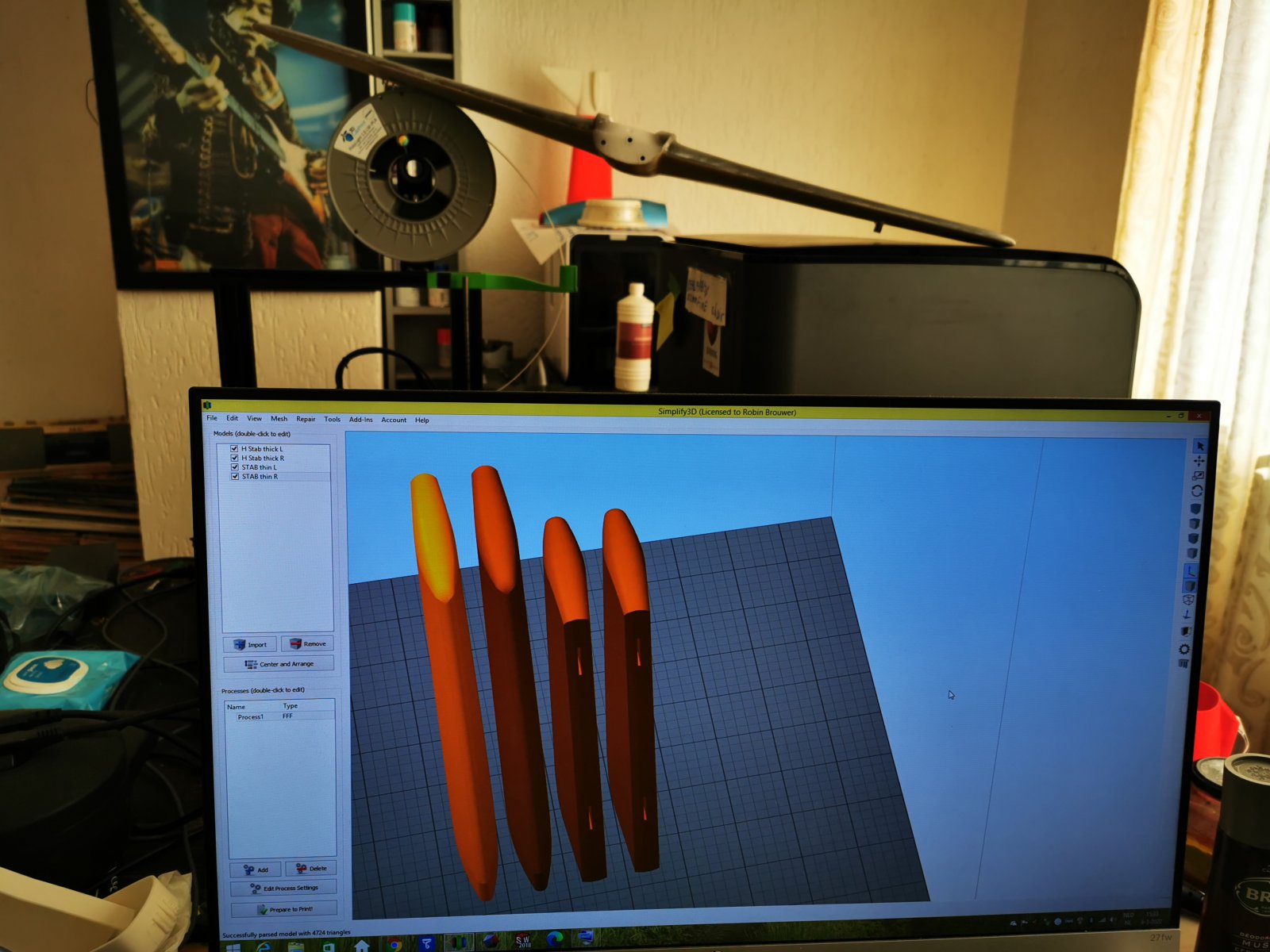

Ik moest de print breedte verkleinen in mijn S3D slicer om de subtiele randen van de base en spinner te laten uitprinten…

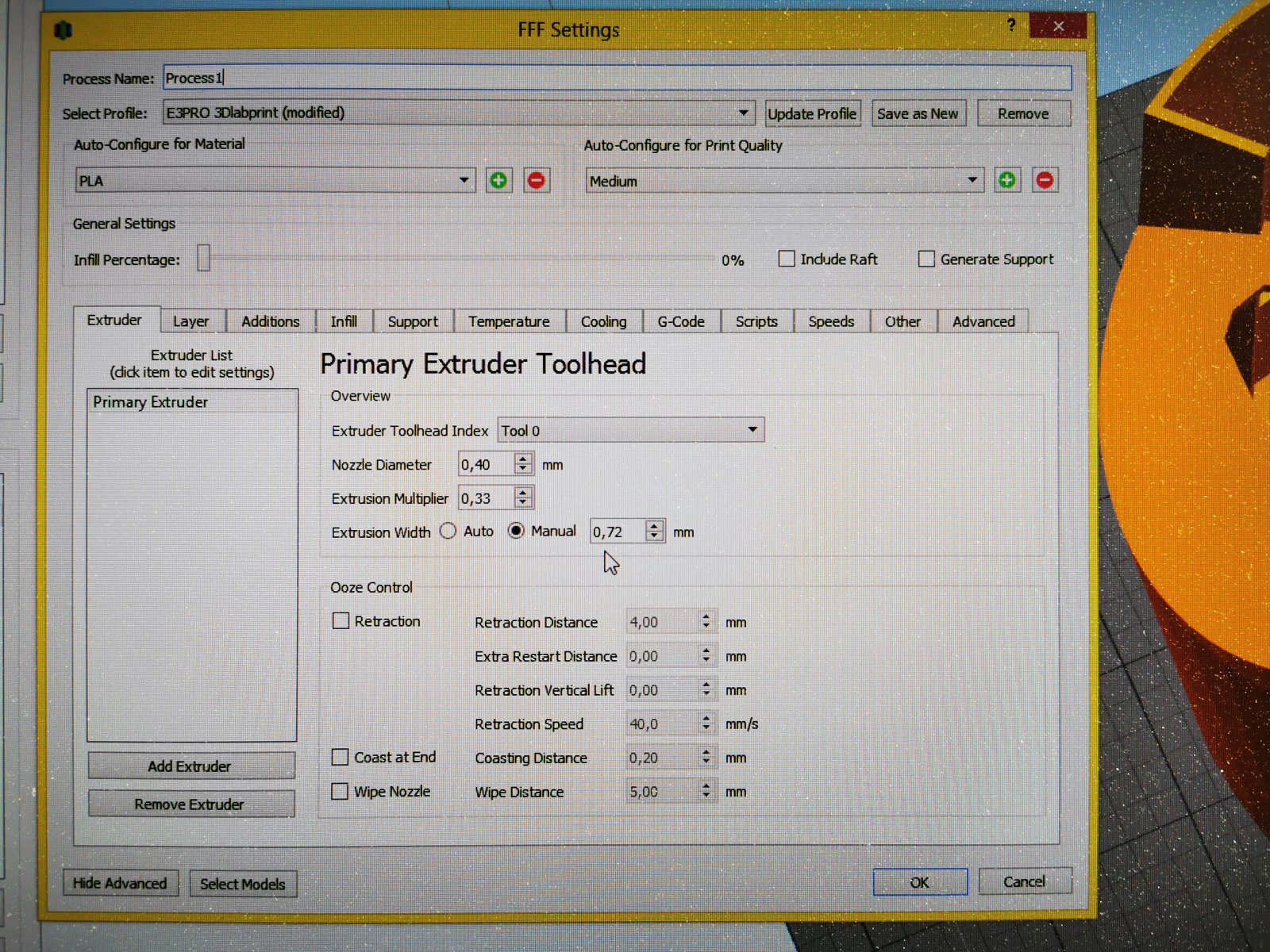

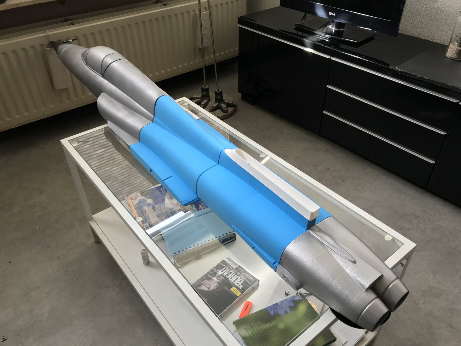

Deze keer heb ik de F-5 Tiger bestanden van de Venezolaanse ontwerper vergroot met 800%:https://www.thingiverse.com/thing:2241922
Ik had dit model al eens eerder kleiner uitgeprint en wilde weten hoe de gehele romp zal aanvoelen met,
2 perimeters,2x 0,72.
0,40 E.M.
Plusminus 600 gram.(LW PLA Tsjechië)

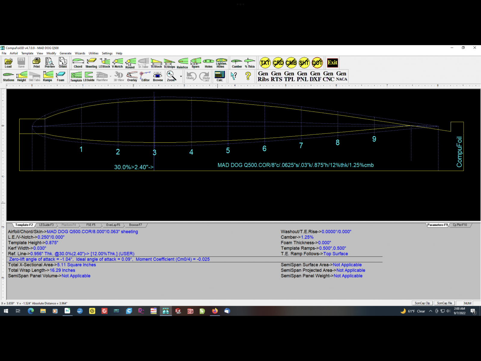

Omdat het nieuwe LW-PLA-HT filament iets zwaarder is EN beter met 0,55of 0,60 Extrusie/Flow dient te worden uitgeprint heb ik Mark gevraagd
het Solidworks MAD DOG vleugelprofiel van de FunRacer met 2x0,50 mm uit te tekenen……Het oude LW-PLA FunRacer ontwerp was 2x0,72 wanddikte!
Ik hoop dat ik hierover een goede beslissing heb gemaakt!

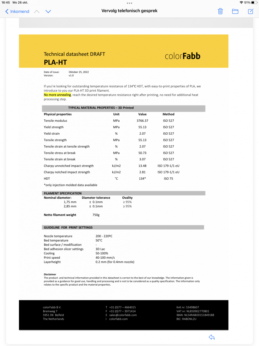

123,
Er komt vandaag een nieuw product op de website van het Nederlandse ColorFabb.
Hoi Robin,
Ik zou nog even terugkomen op ons telefonisch gesprek van vorige week.
Ik heb met Gijs gesproken en ik mag jou mededelen dat wij morgen een nieuw materiaal live zetten dat precies is waar je naar vraagt.
Wij hebben na de ontwikkeling van LW-PLA-HT verder geborduurd om PLA Meer hittenbestendig te maken. Het nieuwe materiaal heet daarom ook PLA-HT.
Dit nieuwe materiaal heeft een HDT van 134 graden Celsius. Wij hebben ook nog een oventest uitgevoerd waarbij wij een hittenbestendigheid, van een omgevingstemperatuur, tussen 110 en 120 graden getest hebben voor 45 minuten.
Voor het resultaat zie bijgevoegde afbeelding.
Mede stuur ik je de datasheet toe van PLA-HT.

Hier alvast de datasheet die binnenkort op de website staan zal.
Veelbelovend:rolleyes:

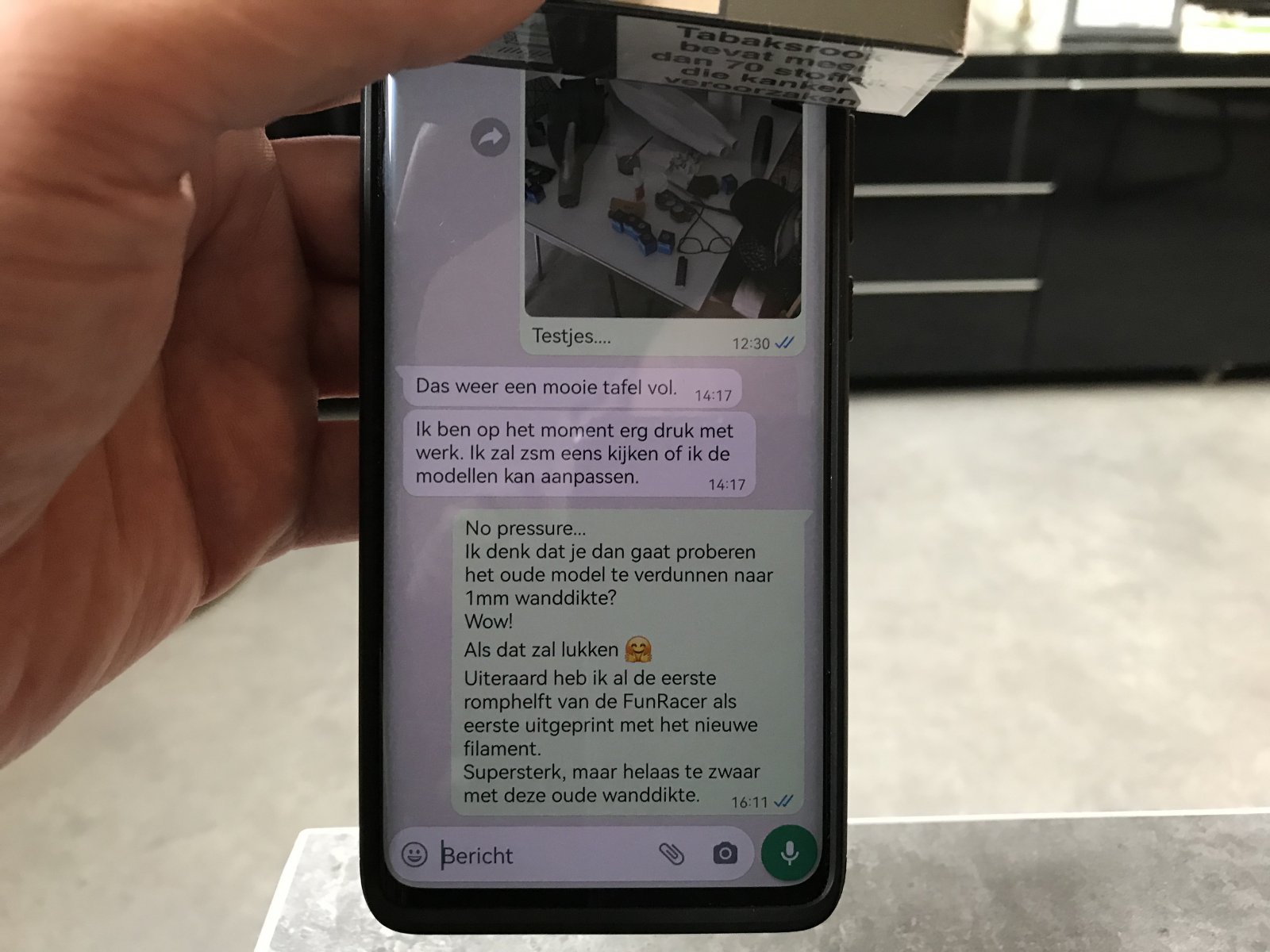

Mark is druk!
Hij zal waarschijnlijk deze periode bezig zijn om met zijn team een nieuwe fabriek uit de grond te ontwerpen.
Mocht het hem lukken om de wanddikte van FunRacer te verdunnen met een of andere Solidworks bewerking dan is er een kans dat de
3 verschillende nieuw uitgebrachte HT filamenten hiervoor gebruikt kunnen worden……(in plaats van 2x0,74mm wanddikte naar 2x0,5 mm wanddikte)
Als iemand die ook met Solidworks werkt aan mij kan vertellen of dit mogelijk is?
Ik wil namelijk Mark niet al te veel storen met vervelende vragen of hij al klaar is en zoooo.
Groet:Robin

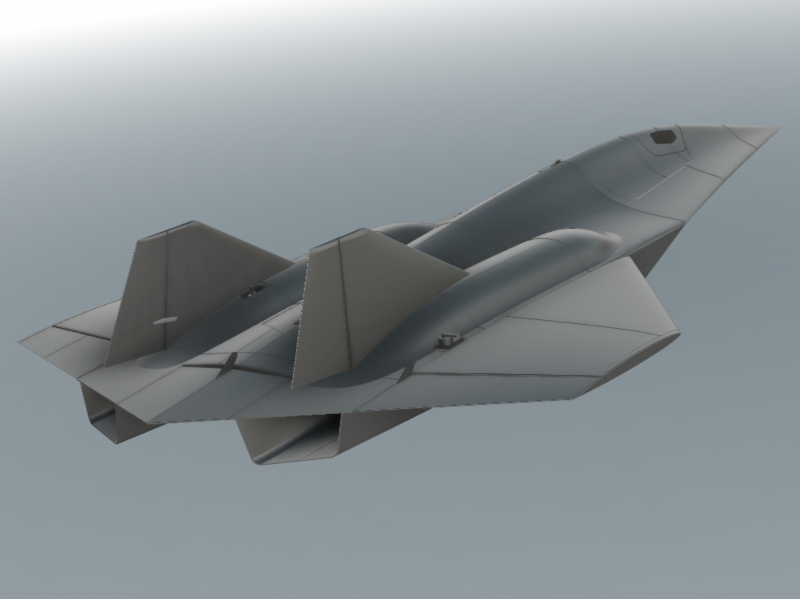

Gisteren was er bijvoorbeeld op rc Groups een aankondiging van een ervaren rc 3D print ontwerper,Moon Seok Jang van zijn idee over de/een LW-PLA ontwerp van de
Dark Star.
Omdat de Dark Star een zwarte kleur heeft (duh) zal het zwarte LW-PLA-HT filament die bestand is tegen hoge zomerse buitentemperaturen
hiervoor een ideale kandidaat kunnen zijn.
LW-PLA-HT is gewoon een stukje zwaarder dan LW-PLA (10%?) Maar,deze ontwerper wil voor zijn ontwerp 2 stuks 50mm EDF gebruiken.
Volgens mij is er nog genoeg marge voor een leuk vliegbeeld over dan.
