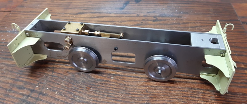

Na het vervangen van de teflon zuiger (de vorige lekte lucht langs de zuiger) loopt de motor nu als een zonnetje (Dirk bedankt voor het advies).
De motor loopt hier op 1 bar luchtdruk.
We kunnen nu verder gaan met het inbouwen van de motor in de goede frameplaten.

Nu de motor loopt en de afstellingen kloppen, kon ik ook de juiste plaatsing van de motor gaan bepalen.
Ik kon hem nu recht en wat lager monteren, wat de netheid ten goede komt.
Er is nu nog genoeg ruimte voor de stoomleidingen.
Alles weer gemonteerd en kijken of de motor nog netjes loopt.
Nu kan ik de goede frameplaten gaan frezen en de motor daarin overplaatsen.

Vanmiddag de frameplaten gemaakt.
Gaten van de tijdelijke frameplaten overnemen en netjes boren en frezen in de originele frameplaten.
Nu de in de vloerplaat een gat maken waar de deksel van de bakschuif zit, zodat ik daar naderhand nog bij kan.

Ik vind het verwonderlijk dat je de motor nog zo veel hebt kunnen laten zakken, op de tekening in post #65 lijkt het dat er niet veel ruimte over is tussen kruishoofd en wielas.
