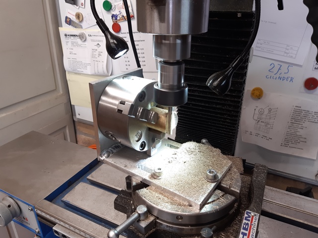

Hulpstukje op de verdeeltafel gemaakt
om een mooie passing van de stoomdome op de ketel te maken.
Dat ziet er mooi uit.
Niet met een slagfrees of kotterkopje met een gewone frees.
En dat aluminium hoekstuk heb je zelf gelast?
Dat is toch een mooie oplossing zo.
Een radiusmaker voor binnen en buitenbochten.
Veel modelbouwplezier,
Willum
