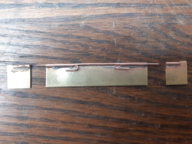

Nadat ik de kolenklep had gemaakt, dacht ik hoe kan ik dat klepje demonteren om hem apart te kunnen spuiten.
Dus weer de garage in en dit is de oplossing geworden.
Sleufje van een millimeter in het midden en de pennetjes van binnen naar buiten schuiven om het klepje te borgen en andersom om hem te verwijderen.
Het sleufje zit uiteraard aan de binnenzijde zodat je er van buitenaf niets van ziet.

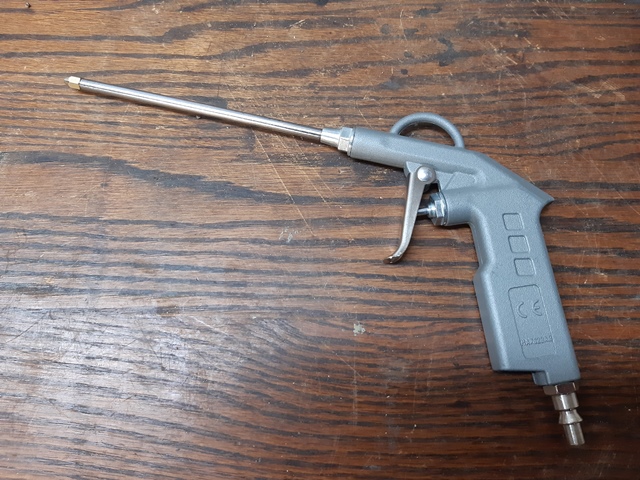

Moest vandaag nog even een luchtkoppeling halen, zie ik gelijk een mooi stevig blaaspistooltje.
Thuis het ding uit de blisterverpakking gehaald zit er een gat in van 4mm, nou dan is de tank zo leeg.
Nu hebben wij een draaibank, dus heb ik een mooi nozzeltje met een gaatje van 1,2mm gemaakt.
Lucht zat op deze manier en de compressor slaat nu niet zo snel aan.

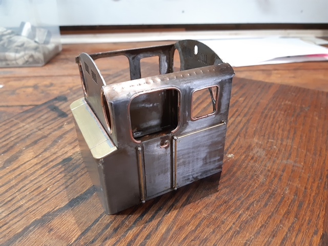

Vandaag het machinistenhuis klaar gemaakt.
De laatste handelingen waren de handgrepen langs de cabine.
Gaatjes boren en M1,2 tappen, alles monteren en van een drupje soldeer voorzien.
Ik vind het er goed uitzien, het is een mooi geheel geworden met een kolenbak die open kan.

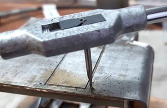

Schroefdraad tappen
Recht insteken is echt belangrijk.
Ik heb gisteren nog meerdere draden getapt.
Ook ik moet eigenlijk een tapstandaard maken.
En dat hoeft echt niet moeilijk te zijn.
Een oude boorstandaard zou het al doen.
Eerst even die andere gereedschapjes afwerken.
Steek je met aanzetten de tap scheef in de boring heb je grote kans dat de tap ook die weg volgt.
Soms trekt (met een beetje sturing) de tap recht in het gat.
Kans op tapbreuk is groot.
Heb je een hulpmiddel heb je meer aandacht voor het snijden zelf.
Als ik een gat geboort heb
verwissel ik de boor voor de tap in dezelfde houder
en maak zo de eerste insteek.
Dan haal ik de tap uit de houder en ga van hand verder.
Komt allemaal goed.
Veel modelbouwplezier,
Willum

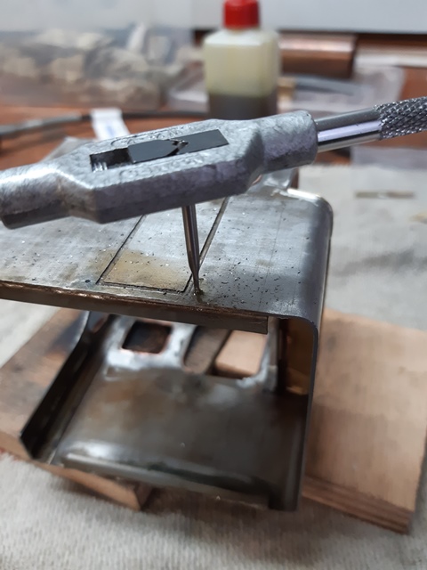

Voor het tappen tot M3 heb ik een zelfgemaakt wringijzertje van amper 30 mm groot , dat geeft een veel beter gevoel.
Kan je geen moertjes nemen voor deze toepassing van de handrails ?
Dirk
Had heel goed gekund Dirk, zei het niet dat ik die vergeten was mee te bestellen.
Ik heb nu draad in de plaat getapt en aan de achterzijde gesoldeerd.
