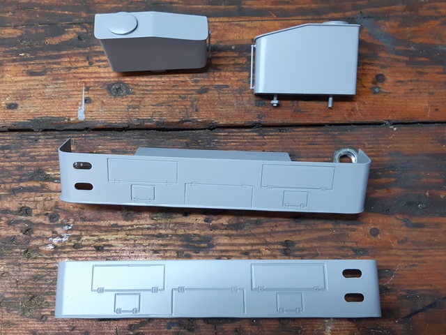

Vanmiddag verder met de waterbakken die aan de zijkanten van de locomotief komen.
Handvaten aangebracht en de deksels bovenop.
Omdat hieraan geen soldeer werkzaamheden meer zijn heb ik ze gelijk maar in de primer gespoten zodat ze niet gaan roesten.
Groet, Ruud.

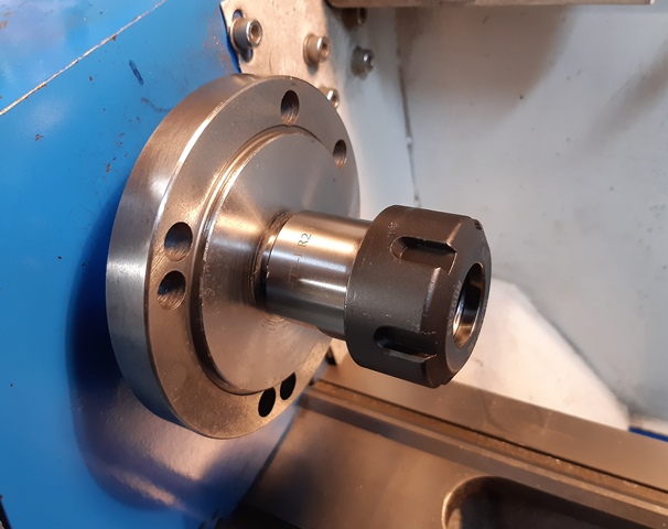

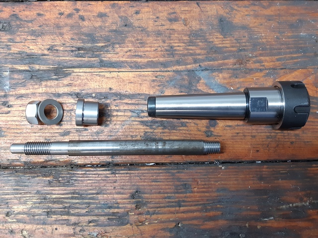

Vanmiddag een hulpstukje gemaakt om een spantang in de draaibank te zetten.
Lijkt mij handig om kleine dingetjes vast te klemmen die je moet draaien.
ER25 spantang met MC3 aangeschaft.
Stangetje gedraaid met M12 schroefdraad en een busje dat achter in de hoofdas van de draaibank past.
Stangetje voorzien van een verdunning zodat als je hem eruit tikt niet op de schroefdraad slaat.
De spantang met stang schuif je in de hoofdas.

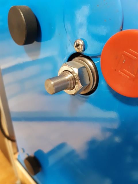

En aan de achterkant zet je hem vast.
Groet, Ruud.

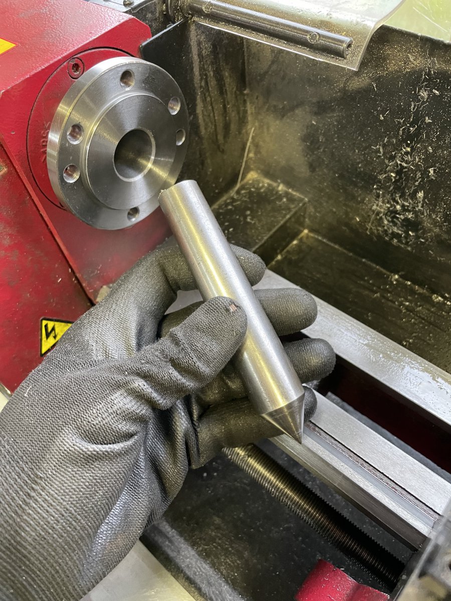

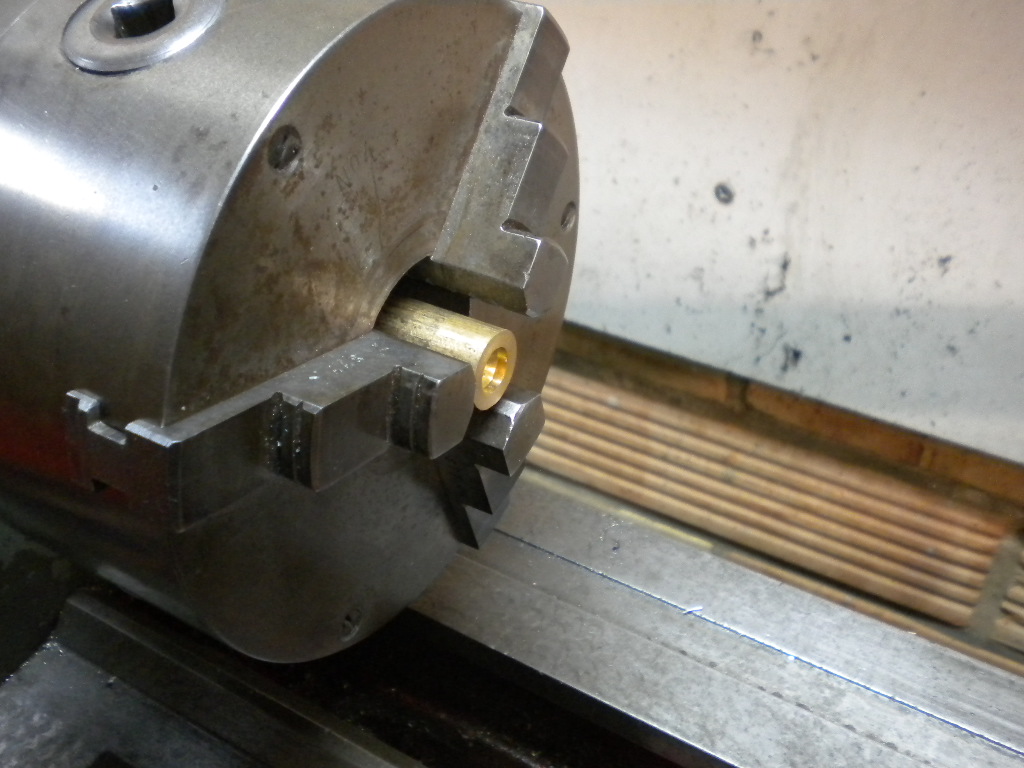

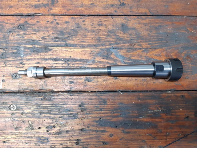

Er bestaan ook spanbussen die rechtstreeks in een morse cone passen , voordeel bij deze is dat je de klauw er ook nog kan opzetten , in de spanbus kan je dan bv een aanslag steken waar je het werkstuk tegenaan zet en in de klauw spant , als je bv busjes moet maken van dezelfde lengte , eenmaal afgesteld hoef je niet telkens te meten , en foto's zeggen soms meer dan 1000 woorden
Spantang morse cone , ook op te spannen met trekstang
Bijvoorbeeld zo als in de volgende foto's , aanslag in spantang
Met klauw
Met te bewerken stuk tegen aanslag in de klauw
Groeten Jef

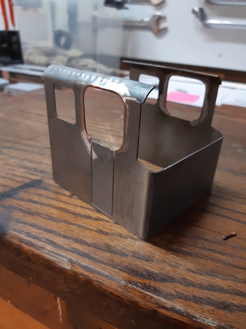

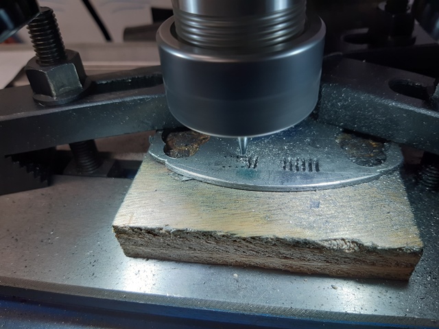

Vandaag de sleufjes in de cabine gefreesd.
Ik had wat reserve freesjes (1mm) besteld, maar dat was niet nodig.
Alle 12 sleufjes prima gelukt.

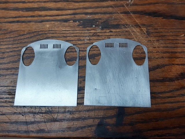

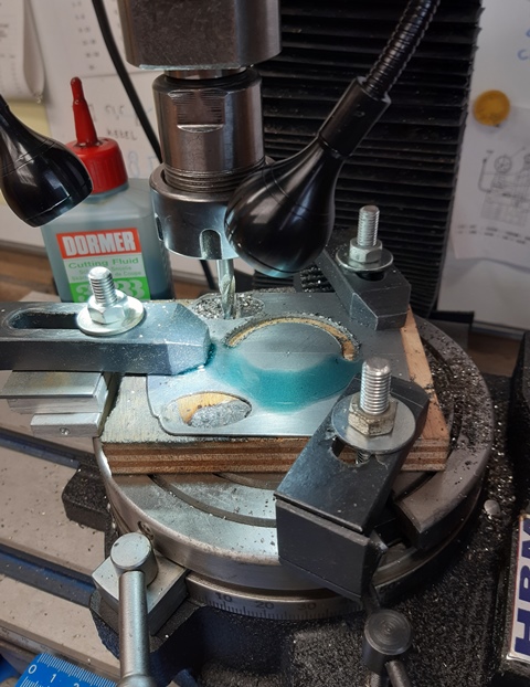

Daarna de nieuwe verdeeltafel opgespannen, want in 1 van de 2 platen moest een gat voor de boiler komen.
En ook dat is weer prima gelukt.
Ik ben zeer te spreken over de robuustheid van de verdeeltafel.

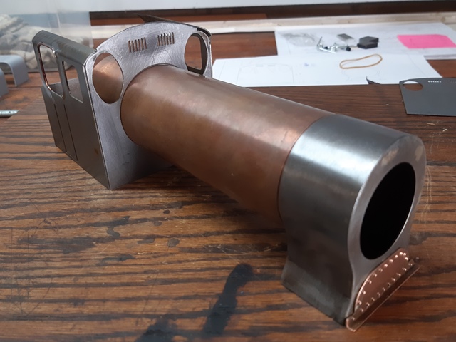

En zo krijgt de locomotief een beetje smoelwerk.
Fijn weekend en de groetjes,
Ruud.
