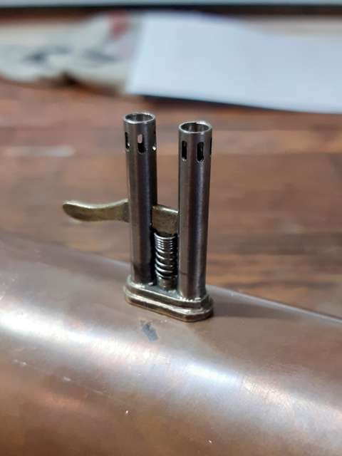

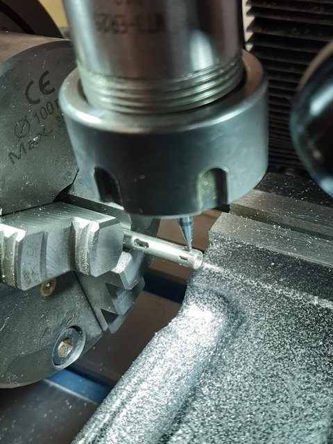

Vandaag de "nep" ketelveiligheid gemaakt.
Ook weer gebruik gemaakt van de nieuwe verdeeltafel.

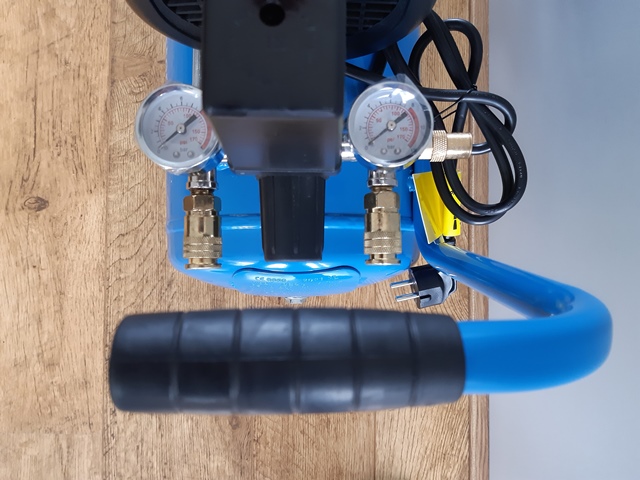

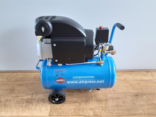

Compressor aangeschaft.
Ik heb afgelopen dagen wel honderd compressoren voorbij zien komen.
Zal ik een low noise nemen of gewoon een olie smerende zuiger compressor.
De compressor komt op zolder van mijn garage dus ik word daar minder gestoord door het lawaai wat een olie houdende zuiger compressor geeft.
Zo'n compressor verdiend wel wat meer onderhoud als één die geen olie smering heeft.
Ik ben op deze uitgekomen, het merk is mij bekend en leveren ook spare parts wat ook niet geheel onbelangrijk is.
Leuke bijkomstigheid, hij heeft twee aansluitingen, 1 voor de volle druk en 1 met regelbare druk.
Olie en water afscheider heb ik, dus hij kan direct na plaatsing zijn werk gaan doen.

Een Nederlandse compressor.
Mooi.
Op zolder met een vaste zakleiding naar onder.
Een aftappunt droge lucht
een aftappunt met olienevelaar?
Als de omgeving van de compressor isolerend afgeschermd is
met bijvoorbeeld glaswol scheelt dat in geluid.
Hang een goedkope brandmelder op voor het geval dat.

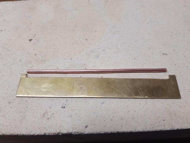

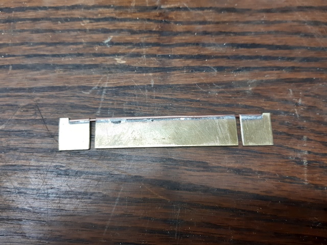

Hij moet kunnen draaien tegen de achterplaat van de cabine, dus het scharnier moest helemaal op het einde komen, anders loopt hij vast tegen de achterplaat.
Ik heb een messing plaatje genomen en een koperen leiding van 2 mm.
Deze heb ik eraan gesoldeerd, en een draadje van 1mm erdoor geschoven.
Moet de handel nog afwerken, maar het doel is bereikt.
