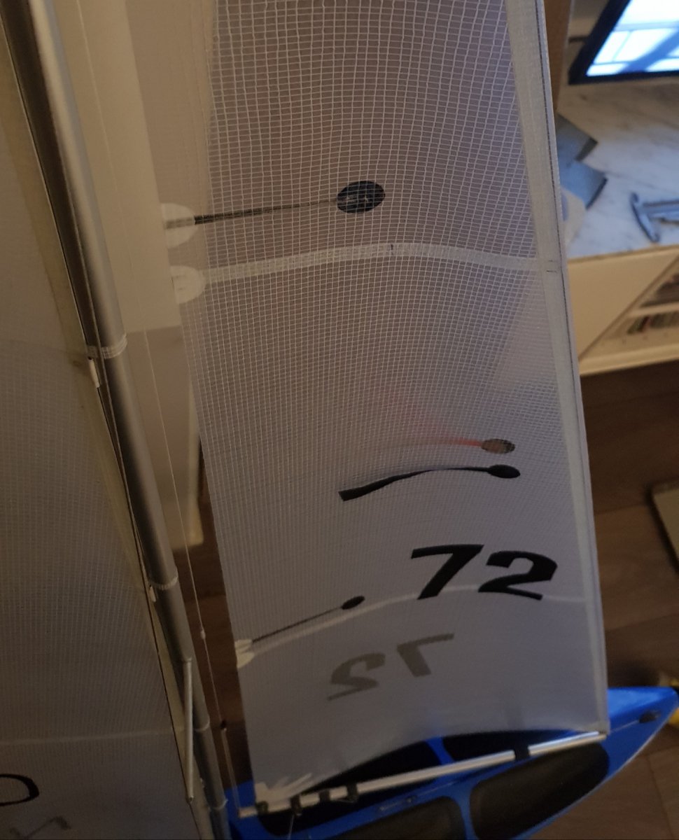

    Het nieuwe fokje afgemaakt en er opgezet ,veel beter dan dit kan ik het met dit materiaal niet maken. 20200331_000511.jpg
    Ben nu dus opzoek naar 50/70micron mylar en dan niet een rol van minimaal 100m :( .

    ziet er mooi uit Dimitri!
