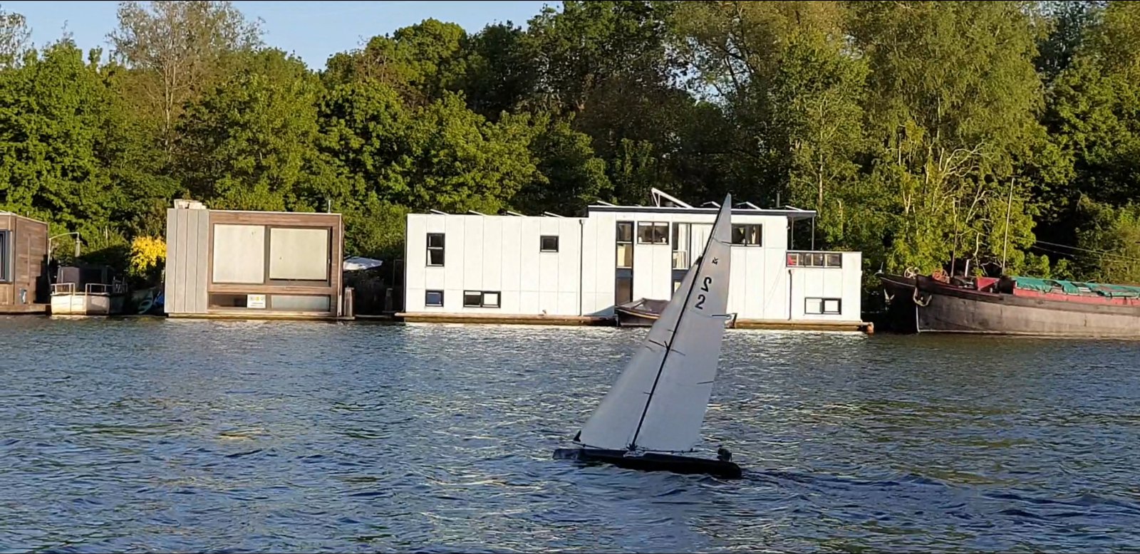

    4 mei mooi windje in de perfecte richting voor mijn plekje langs de Amstel. De Manta had er zin in
    Mabo en Bert V vinden dit leuk.
  6. Hay
    Hay Vriend van modelbouwforum.nl
    11 dec 2010
    544
    Muiden
    Loopt er heel mooi doorheen! Wat me opvalt is vooral voor de wind. de neus blijft mooi omhoog, niet een keer gedoken, geen snelheidsverlies met een begraven boeg. Toch wel bijzonder voor zo'n smal ontwerp.

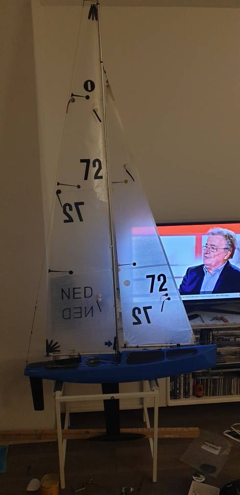

    Hay de Manta is maar 2 cm smaller op het breedste punt dan de Goth maar bij het aangrijpingspunt vd fok is de Manta weer 2cm breder (13M 11G).
    Ik kan me wel vinden bij de benaming van Phielp een soort "Rijn aak" vorm de Manta is zeer snel op breedte en loopt naar achteren langzaam af 20200507_194625.jpeg Image.jpeg

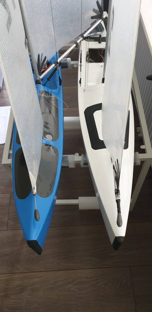

    Ik zie wat je bedoeld. Dat is wel passend bij de huidige ideeën van een bootje op die afmeting. En dat maakt voor de wind waarschijnlijk meer verschil dan die twee centimeter op de maximale breedte. Ik heb die Manta ook echt overwogen toen ik wilde gaan bouwen. Heb je zelf een idee welke voor je gevoel beter vaart? Aan de wind geeft zo'n brede boeg in mijn ogen ook wel wat meer weerstand. Maar het is altijd een compromis, welke benadering je ook kiest.
  9. DioM
    DioM
    25 jul 2019
    278
    Amsterdam
    Ik heb ze nog maar 1x naast elkaar laten varen toen op 1 zender wat ff wennen was. Maar de Manta starte wat sneller en duikt als ze snelheid heeft dus mínder. En de Goth heeft wat meer moeite met woelig water dat viel me wel op!
    Maar dit alles kan ook door de verschillende zelfgemaakte kielen en roerbladen komen, de Goth was mijn eerste iom bouwsel waar bij ik veel heb geleerd en heb daar door bij de Manta veel gewicht kunnen besparen en veel beter/handiger gedaan.

    Gister avond zou ik een surf/sup les/opfris cursus aan een vriend van me geven maar voor windsurfen net te weinig wind en voor suppen net te veel dus toen maar uit armoede :D mijn beide bootjes uitgelaten op de vinkeveenseplassen .
    Daarna rondje Baambrugsezuwe met de Manta gedaan

    loopt er mooi doorheen. Dimitri!
    prachtig tochtje zo
  13. DioM
    DioM
    25 jul 2019
    278
    Amsterdam
    Ja ik ben zeker tevreden ze loopt idd erg mooi zeker zo op openwater met "schone" wind. Opzich hoef je dr amper te corrigeren op het roer en ze loeft mooi op in vlaagjes. De volgende x ruil ik het correctie gewicht grotendeels in voor een gpsr ben erg benieuwd naar de tracklog en wat de max/gem snelheid enz enz zijn ook onder verschillende trimmingen . En vinkeveen heeft zulk helderwater dat onderwater opnames ook mogelijk moeten zijn dat lijkt me ook wel interessant om die kant eens op snelheid te zien !

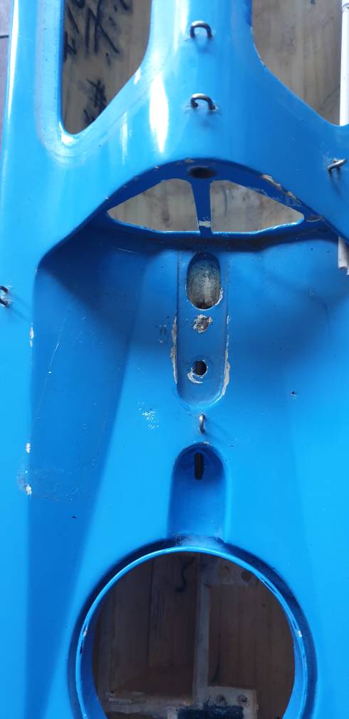

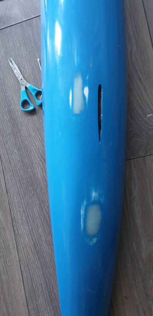

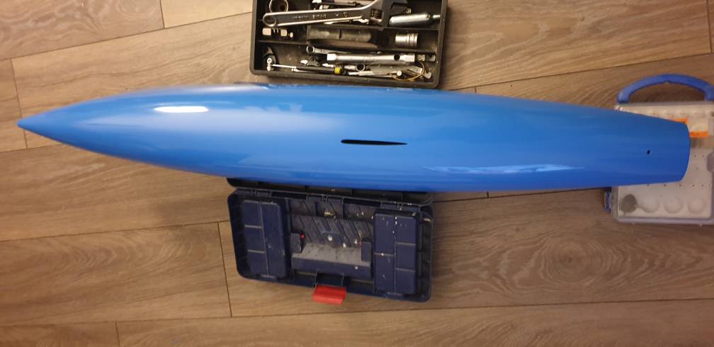

    2 jaar intensief gebruik had toch wat sporen achter gelaten op de Manta.

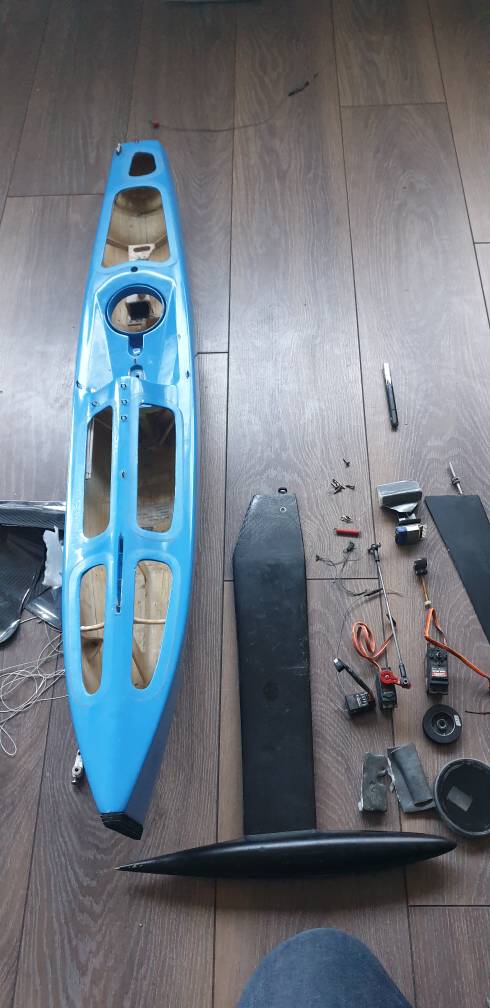

    Omdat dit toch wel mn favoriete bootje is werd het dus tijd voor een opknapbeurt eerst maar eens de boel leeg halen 20220227_172113.jpeg
    En dan de plakresten verwijderen en nog wat bijwerken en de boel weer opschuren 20220228_235903.jpeg . En dan een nieuwe laag verf er op ik had de kleur nog staan en die bus had de 2 jaar ook overleeft (al gaf hij eerst 3 kleuren 8) ) dus nu weer mooi strak in de verf 20220305_231332.jpeg

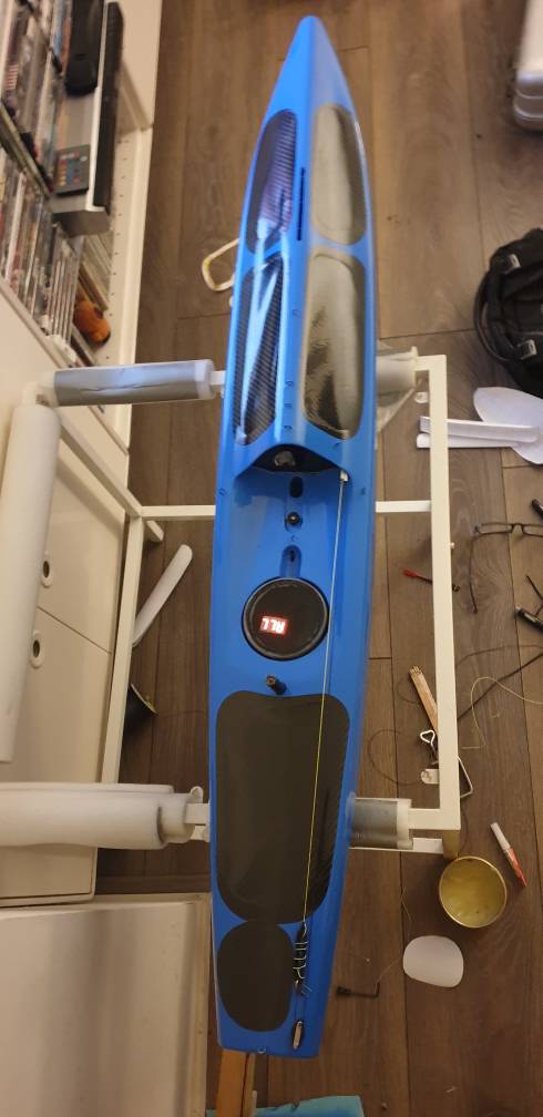

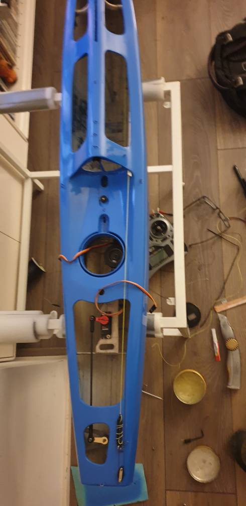

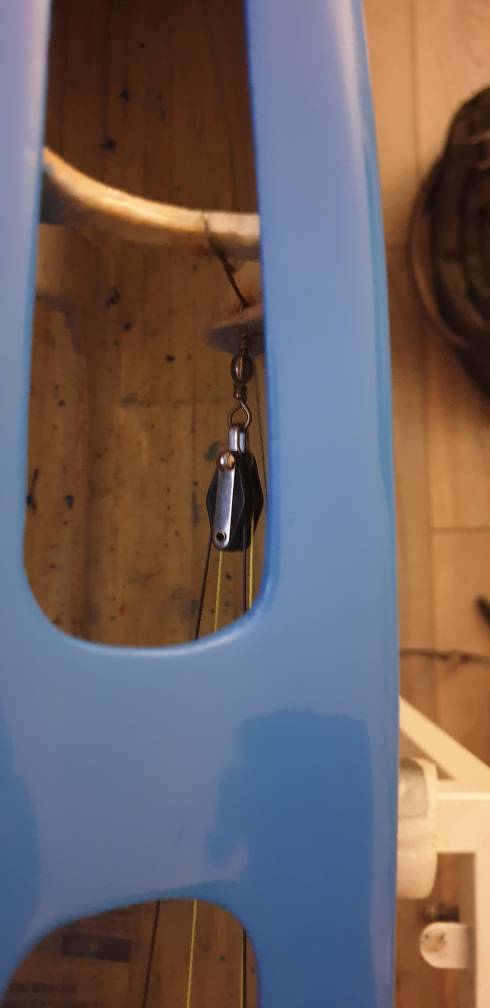

    Dan alles weer inbouwen (slopen gaat makkelijker) 20220306_015909.jpeg Nieuwe schoten en omloop op de drum 20220306_023444.jpeg
    En dan staat de Manta er weer netjes bij alleen nog wachten op de nieuwe neusbumper die zit nu vers in de mal
